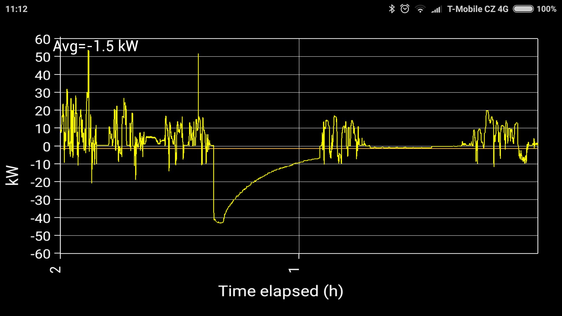

Je to peugeot ion. Včera jsem nabíjel, tak mám graf. Ten výkon je tam chvilku a pak klesá pod 2C.

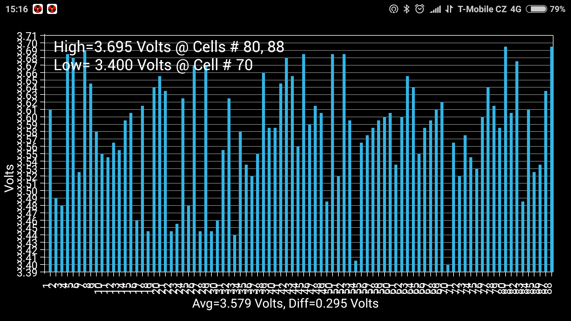

První obrázek je stav, když sem baterky vybil, že se rozsvítila želva. Chtěl bych pokusně vyměnit ty nejhorší dva. A pokud to bude dobrý, tak nahradit další co jsou pod 3,5V

Požadovať od nových lion 3C je teda zbytočne... Chvíľu to vydržia v pohode a potom ide prúd dole. Ta batéria ma 16kWh?.. Potom tam 3C ani nebolo..

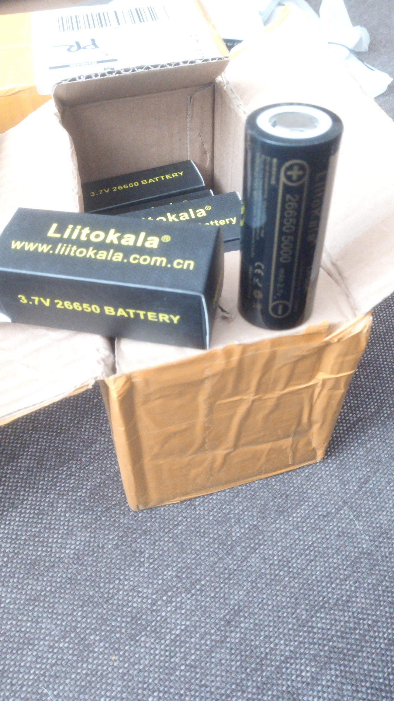

Práve mi došla zasielka 26650..5000mAh....
Uz spúšťam nabíjanie a pôjdu na test kapacity
Mali by dať 50A..tie by boli asi dobre aj ako náhrada Lev50.

Je fakt, že sem to nějak neodhadnul. Při startu nabíjení, jestli se pamatuju, tak tam teklo cca 120A, ale pak to rychle kleslo někam na 100A, když se první články dostali na 4,105V a pak to pomalinku klesalo.
Takže max 2,5C ale jen chvilku. Pak už je nabíjení pod 2C.

Prvý test prebehol..pri 4C..teda 20A ....a hrejú sa ako prasa
....da sa vytiahnut pri 20A tak 5Wh...Další test bude ako do môjho soláru. Teda šetrných 0,3C ...uvidíme kolko majú kapacitu .
Do auta,skútru,bicykla teda nevhodné.
Radšej toto
Samsung INR18650-25R 2500mAh - 20A
a zapojiť ich viacej paralelne..3 ks už dajú 60A.
Radšej toto

A kapacitu maji 5000????
- trud
- Příspěvky: 918
- Reputace:80
Ved pisem ze kapacitny test este bezi.,..ale odhadom z casu,prudu a napätia...nemaju. Po teste to tu uverejním.
