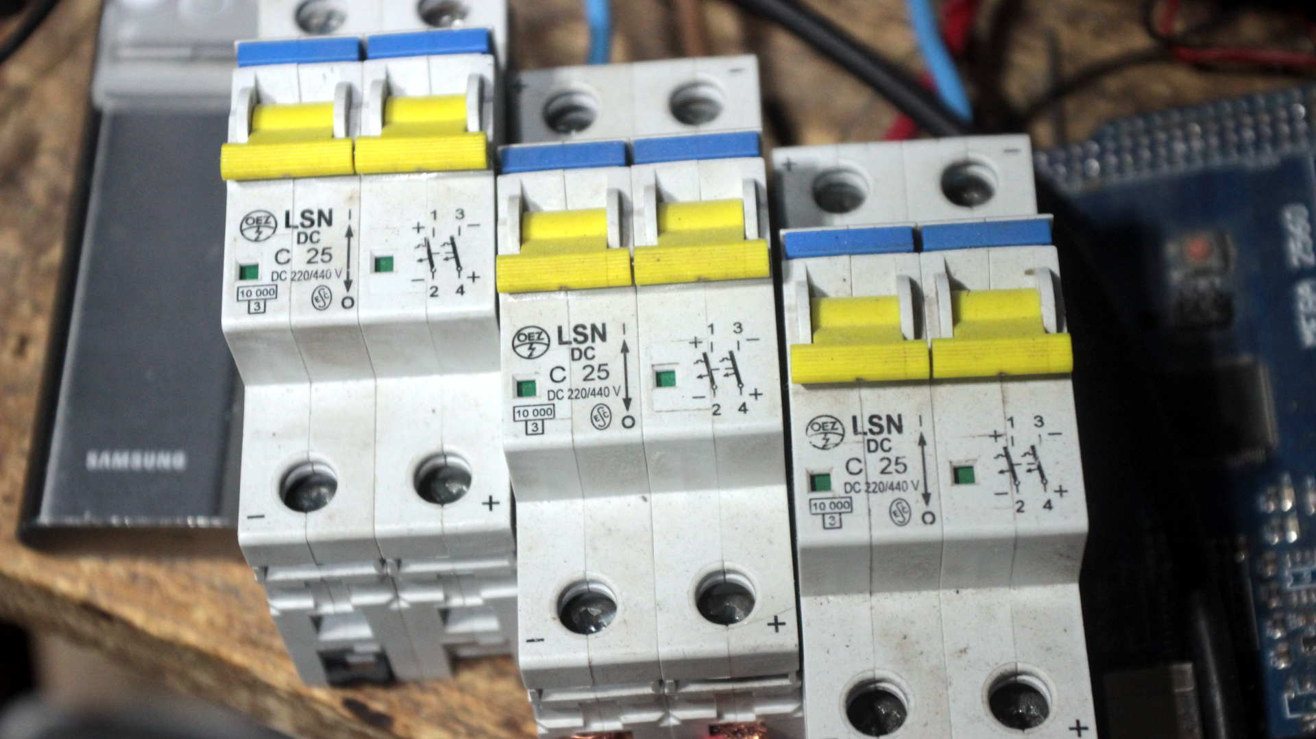

Re: Prodám LIFEPO4 články
Naposledy upravil(a) rottenkiwi dne ned led 29, 2023 7:19 pm, celkem upraveno 1 x.
- sf777
- Příspěvky: 29
- Registrován: stř říj 12, 2022 12:24 pm
Tak to čumím...rottenkiwi píše:
