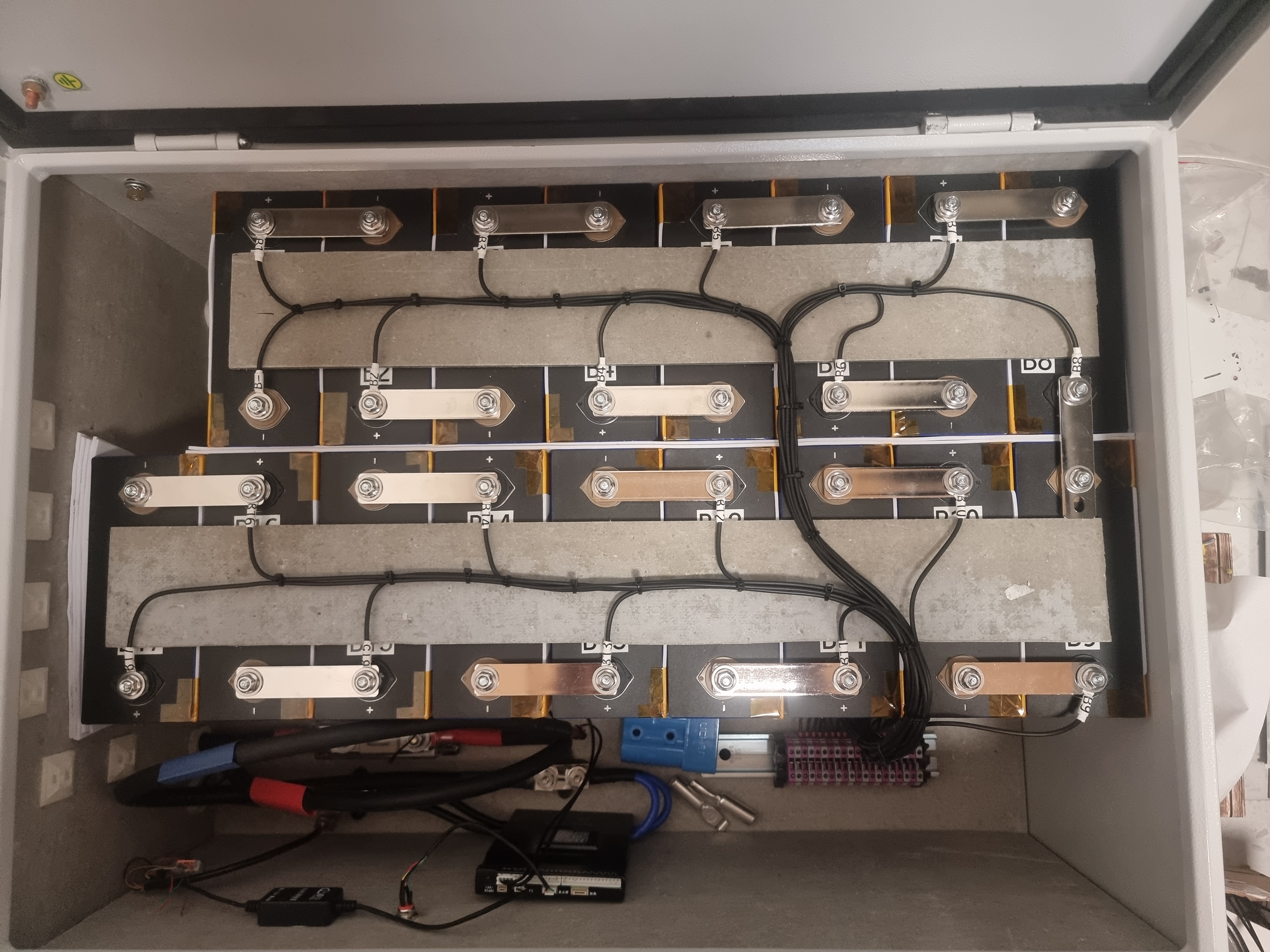

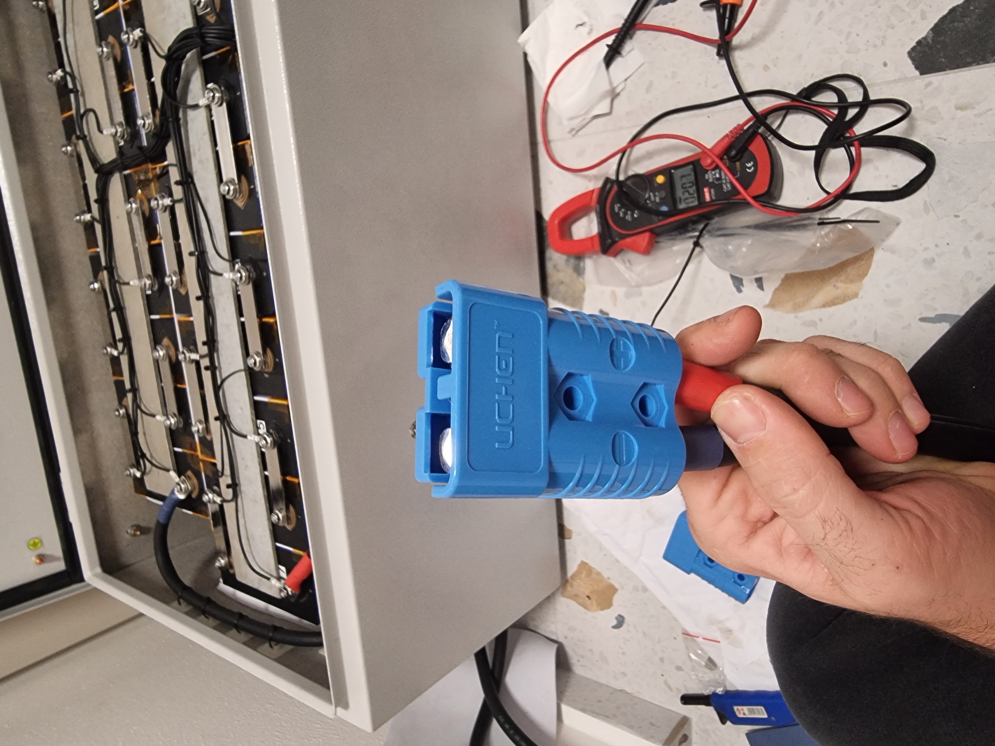

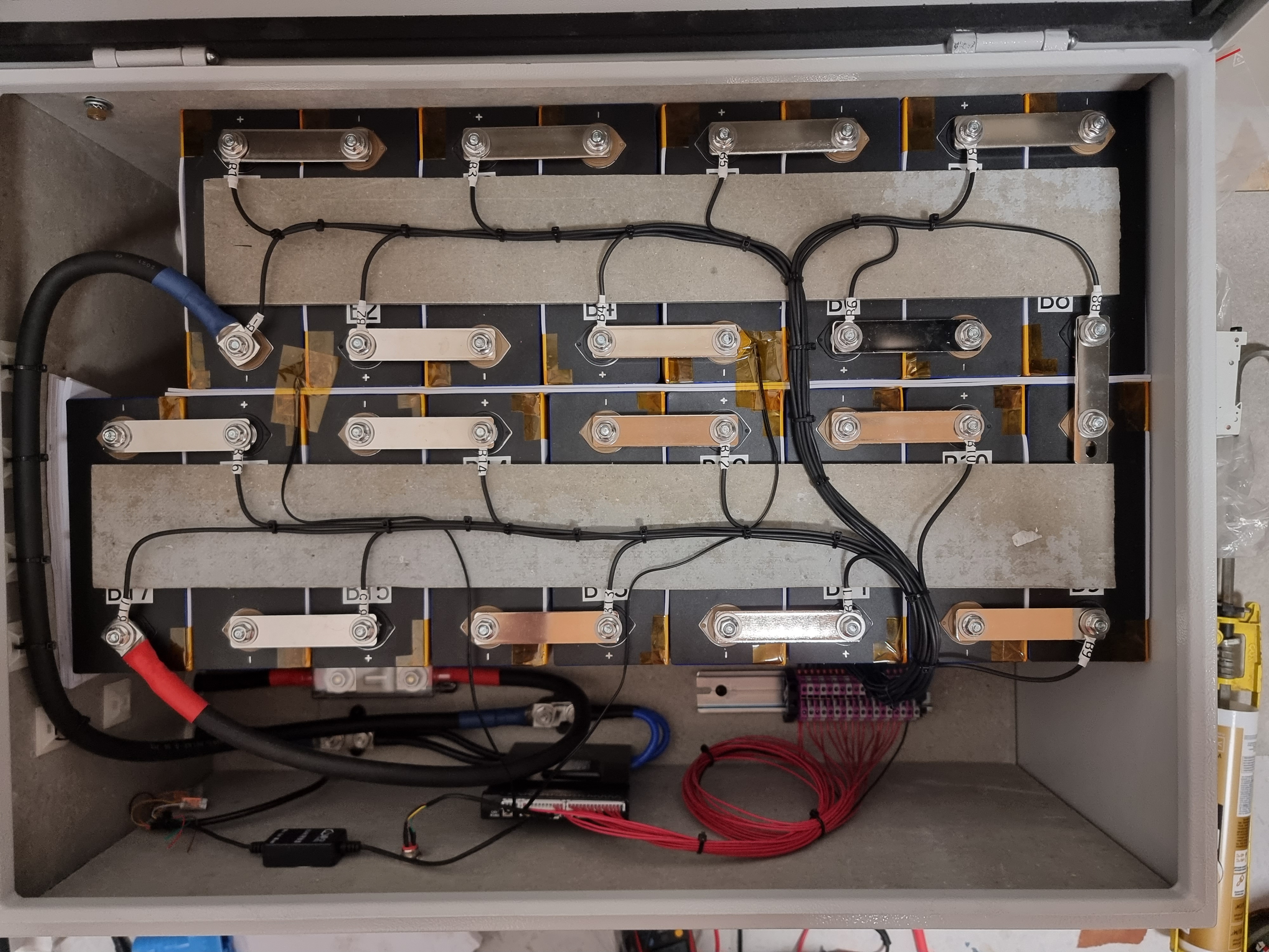

Tak Aku2 je "hotov". Ještě chybí nějaké kousky cetrisu pod kabely od bms, ale již jsem ji spustil bms na test. Nyní mě čeká dotáhnout usb na komunikaci, teplotní čidlo, přesun z chodby pod schody a odstavit původní aku 1 a začít s úpravami na 17S. Během přechodu na aku2 bude třeba ještě nějaké termosnímky terminálů aku. Za mě je to celkem povedené a není se moc za co stydět, tak to dávám na ukázku, jak to s trochou chuti jde udělat a nemusí se to válet po zemi to nebo v policích. Kabel jsem dal jemně laněný 50mm2 a 175A konektory, ať to nějak vypadá.
Re: Kompenzátor denní spotřeby 1680Wp
to bude takhle ležet na zemi? potom je to celkem mizerný využití místa, třeba proti zmiňovaným policím. Já v poslední době dělám plechový držáky na 16s, a celou kostku potom stáhnu závitovkama, zásuvky mám stejný jako ty. A celou kostku potom uložím do police nebo do regálu, jak je potřeba. vyfocený to nikde nemám
Provedení je velice pěkné, ale připadá mi zbytečné dávat tam konektor. Předpokládám že baterie je umístěna stabilně a nikdo ji nebude přemisťovat. Elektrické odpojení bych řešil třeba nožovou pojistkou.
Každý spoj zvyšuje odpor vedení a riziko poruchy
Jasný proti policím to zabere větší plochu, ale mám celkem specifický možnosti umístění a regál nepřichází k úvahu. Každopádně nevím jak vy, ale já teda těch 16s stažené do jednoho nejsem schopen jakkoliv přemisťovat. Tohle vytáhne každý a tedy případné proměření není problém. U regálu mi vadí to nekrytí, ale to cítíme každý jinak, já nemám rád na věcech prach, takže chci všechno maximálně uzavřeno. Druhá věc je, že mnoho lidem by jedna taková 17s baterka stačila (16.8kWh) a pak by mohla být zasunuta pod regál, kde by nehrozilo vytečení kompotu, až ho někdo rozfláká nad tím v regálu.kodl69 píše:to bude takhle ležet na zemi? potom je to celkem mizerný využití místa, třeba proti zmiňovaným policím. Já v poslední době dělám plechový držáky na 16s, a celou kostku potom stáhnu závitovkama, zásuvky mám stejný jako ty. A celou kostku potom uložím do police nebo do regálu, jak je potřeba. vyfocený to nikde nemám
Pro elektrické odpojení mám DC jistič, ale někdy se možnost rozpojení hodí. Sice se zdá jak je to pevná instalace, ale abych mohl dělat nějaké úpravy, tak je komfortní to vytáhnout a odpojit, každopádně bez toho flexikabelu je to vopruz, tenhle je mekej jak žvejka a krásně se s ním dělá. Odpojovat oka ze sběrnice skrz průchodky fakt komfortní není
