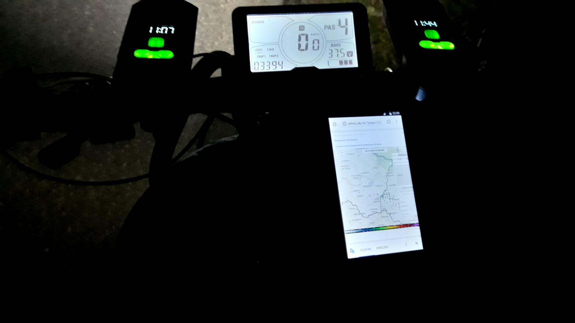

No ale keď jazdím v noci, okolo je tma a na mobile mám záber zo zadnej kamery,
tak potrebujem niečo na riadítka.
