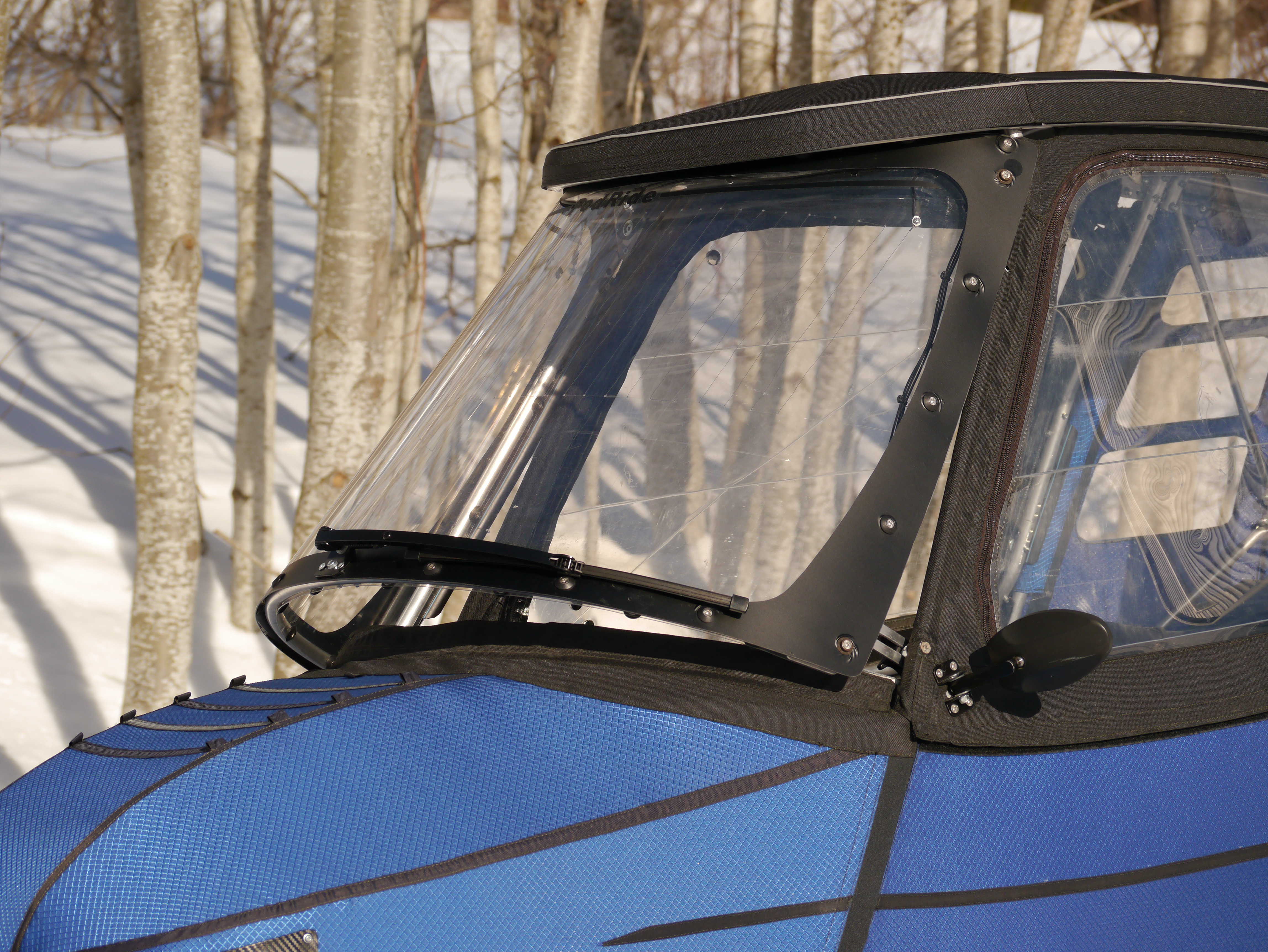

Re: E-kolo
Pekné, úsmevné, praktické..... ? Na menej frekventovaných miestach celkom fajn :
http://jmk-innovation.se/
