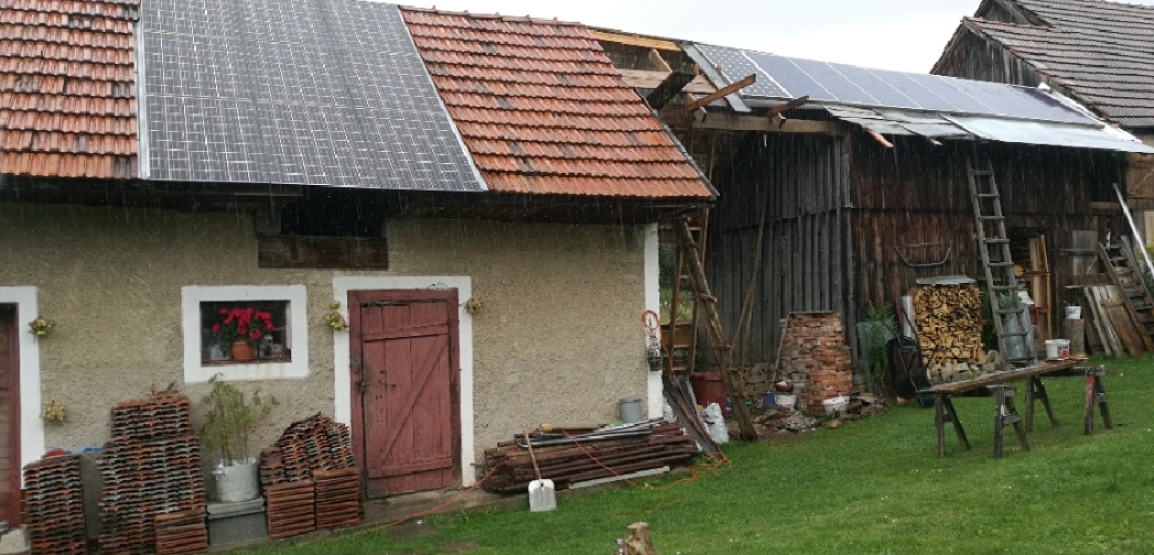

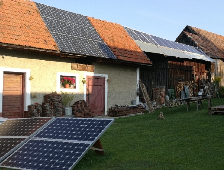

Tak večer som nasadil posledny panel na severozapadnu stranu,ešte ostava zasilikonovať 2 panele a oplechovať to ku škridle. Na druhej strane osadiť ešte 3ks a tiež to oplechovať dokola. Zajtra sa dufam povenujem kablovaniu.
Hej a pre zaujimavosť,je pol desiatej a slnko je presne oproti panelom,teda na druhej strane strechy. Naschval to zapojim cez samostatne meranie,aby som vedel,čo to dava.

daj potom cisla, asi nie som zvedavy len ja. Preco si panely neposunul trosku dalej od tych šindiel s drevenym krovom cojaviem o meter ? Plechova strecha bude plna ?

Plechova strecha bude pokračovať,lebo aj tato škrydla sa už rozpadava,len nemam na plech financie,tak to musim dočasne dajak poriešiť. Tento plech čo je na streche som kupoval asi 4 roky do zadu a zvyšila sa asi polovica,lebo panele dosť nahradili,ale stale potrebujem asi 80m². A ak to zasa budem robiť sam,tak kopec času potrebujem,bo už teraz som odrovnany,ale ak sa mam priznať,tak panele sa Mi osadzovali 2x tak horšie ako plech,bo aj to tmelenie a silikonovanie je zdlhave.lubomirz píše:daj potom cisla, asi nie som zvedavy len ja. Preco si panely neposunul trosku dalej od tych šindiel s drevenym krovom cojaviem o meter ? Plechova strecha bude plna ?
A ta prva otazka,posunutia o meter,je. Panele su poškodene a nechcem ich mať v uzavretom priestore. Druha vec je,že k spodnym by som sa nedostal,lebo je tam podlaha,hranol a prečnievanie cez okraj zadeklovany.

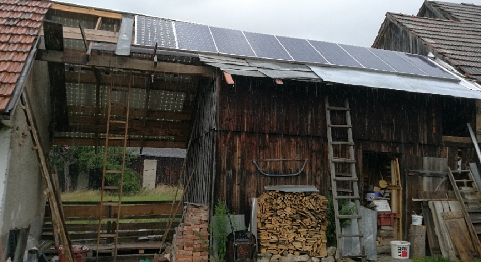

Taky nečakany test tesnosti strechy. Vyzera to sľubne,nikde nebolo badať presakovanie pomedzi panele.

Už asi 2 hodiny leje,ale,že leje,bo namiesto dvora mam 5cm potok a vali sa to až na ulicu. Ešte,že som v kopci,bo istotne zajtra dajaka kalamita bude,zaplavene pivnice a možno aj domy. Ku tomu som celu elektrareň odpojil,nič neostalo pripojene,lebo aj manželka sa bala. No uvidime,čo ukaže zajtrajši deň.
Aby som nezabudol,tak som bol obzrieť strechu,aj panele a preca sa ukazalo zopar priesakov. Ta ale pri tom lejaku sa niet čomu čudovať,veď aj pes sa z verandy nechce ani pohnuť.

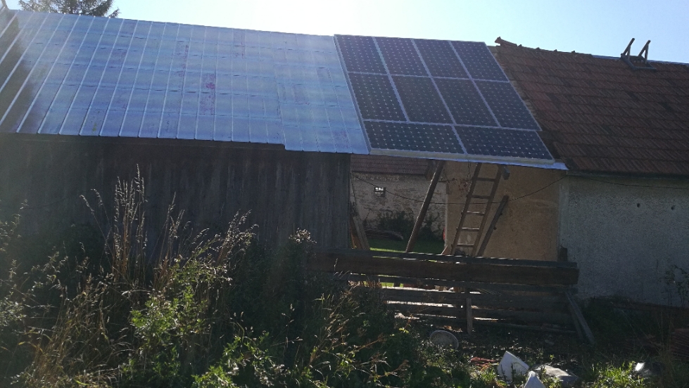

Tak dneska zavčas rana som napojil 3ks panelov JV a 6ks SZ. Spravilo to narast asi o 2,6kWh za deň. Zatiaľ je to iba odhad,lebo meranie ma iba regulator a ani deň nebol slnečny. Ale čo pomohol severozapad,je počas neskoreho večera,len chviľu pred zapadom slnka. Celkom to šlo. Skoro 500W daval regulator viac. Detajlne merania budem riešiť,jak dokončim vsetko,lebo mam toho na dokončenie a sfunkčnenie ešte mnoho a ďalšia robota pribuda každy deň. Teraz Mi len bolo ľuto nechavať energiu na streche,keď to trebalo len pozapajať.
Inak dočasne som predlžoval strechu a zohnal som dajaky plech 0,8mm hruby,120cm široky a 350cm dlhy. Ťažky je neskutočne,odhadoval som dajakych 50kg. Lenže ten svinar sa pretočil ponad mňa,jak som ho mal skoro na streche a padol hranou rovno na zem. Na moje nadavanie som mal zaraz okolo seba ľudi a takto som ich poučil: vidite,pre čo nechcem,aby ste sa motali okolo mňa,keď robim taketo veci.? Plech zaboreny v zemi prevažne 10,ale aj 12cm po celej dlžke. Toto dokaže rozseknuť človeka na polovicu,jak maslo. Tak ma aspoň konečne pochopili,že ak na nich kričim,že to nie iba z nudy,ale,že to ma dôvod.
