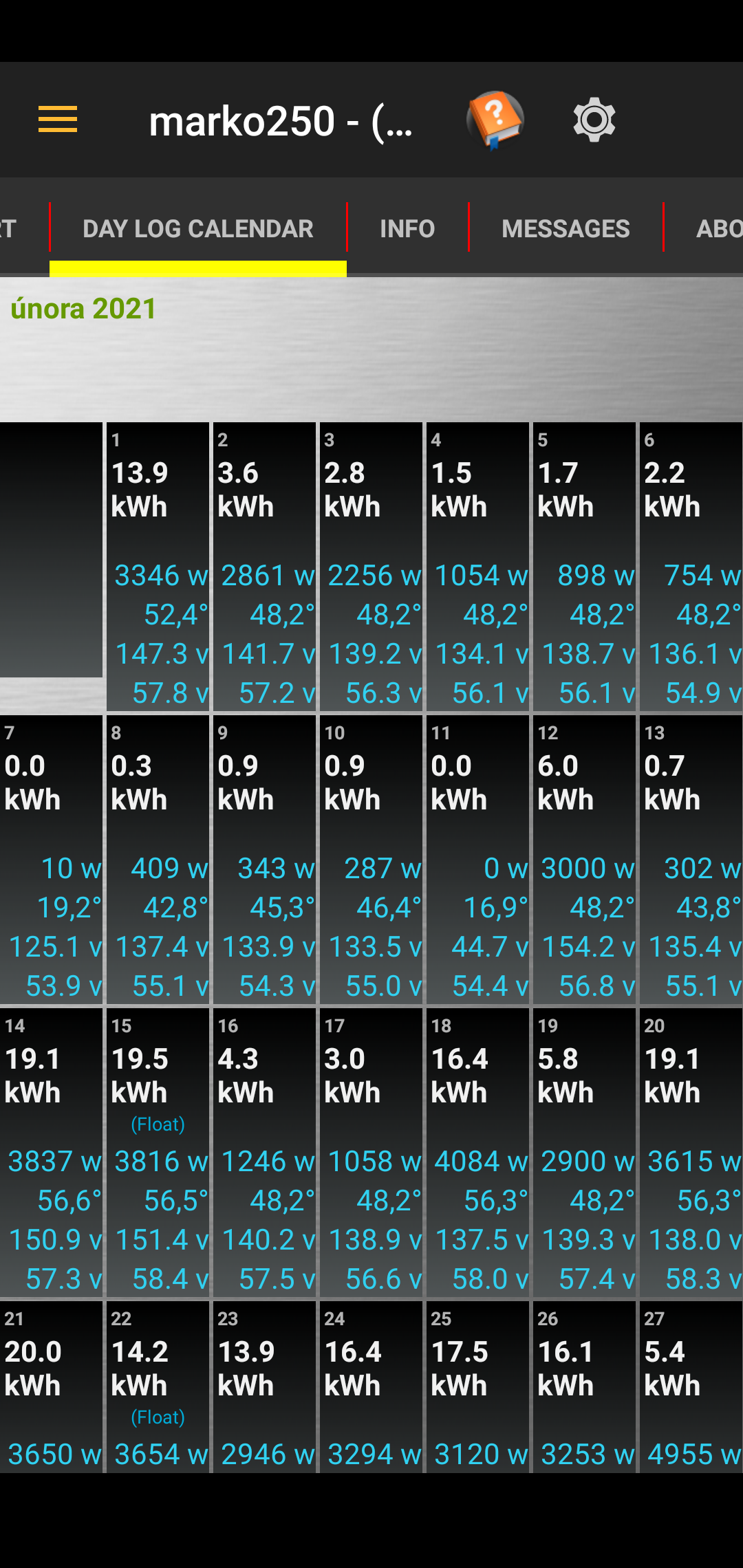

Tak únor od 11.2.2021 stále za své,za měničem je 22.381MWh ,na únor připadá tedy 381kWh+34kWh z DS.MOnitoring JZ střechy zde:

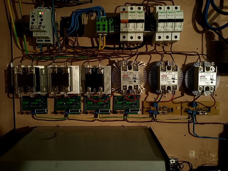

V pátek jsem si přines hromadu součástek na pět kybosových vytěžovačů a včera mě popadl amok s pájkou,tak jsem je večer sesmolil a až na jeden naběhly všechny na první dobrou,u toho pátého studeňák na výstupní svorkovnici,co povolila při šroubování,trocha pájky a je to.Jeden šel do šuplíku pro strejčka příhodu a zbylých šest(dva jsem už měl v provozu) jsem nasázel na přeplněnou FVE desku
No co Vám budu povídat malá reorganizace toho bince z postupného rozšiřování a na konci ještě větší nepřehledno
.Zároveň mi došly suché keramické spirály pět kusů po 1200W tyč 14x480mm,takže 6kW a myšlenka je postupné spínání v AN po té co vypne 2kW spirála termostatem v 200l bojleru.
Ještě jsem stihl dát velký chladič pod Makeskyblue regl a je to sakra znát,teď už z toho přepanelování mám menší mindrák,když klekne tak jsem se aspoň snažil no
Takže zase další prachy v FVE:
5x kybos +SSR40A+ chladič pod regl- 1 129Kč
25m drát,jističe,můstky,lišta- 940Kč
5x 1.2kW+2kW s termostatem 5/4- 3 144Kč

Foto toho bordelu
Zítra bude seřizování kaskády vytěžovačů,má svítit celý den a přez noc -6°C,takže panely budou řádně namražené

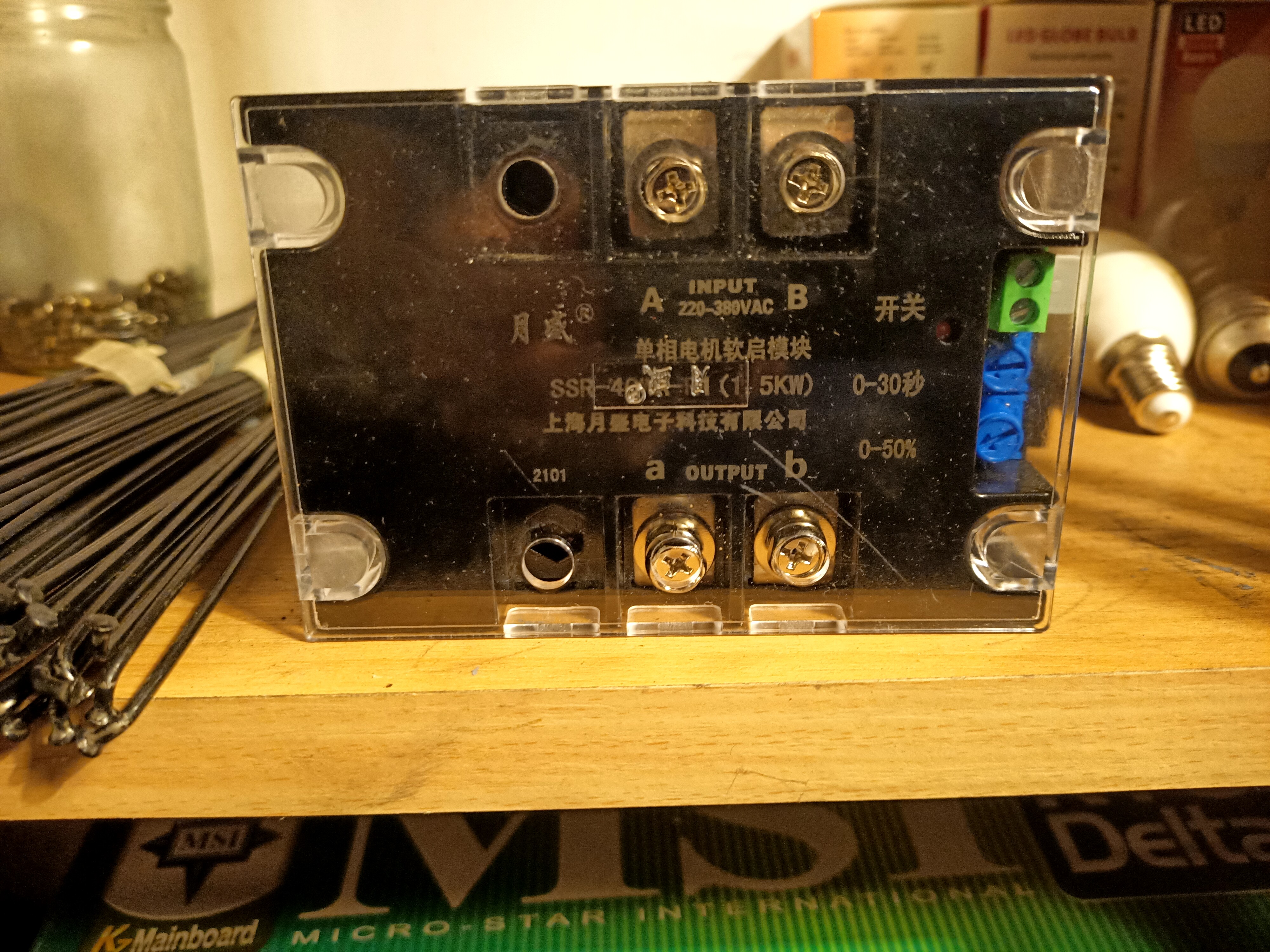

Už ti došel ten soft starter z číny? Jak jsem v některém vlákně četl že jsi ho objednal. Budu ho taky brát k vodárně.
Díky
Díky

Ano,minulý týden asi po měsíci a půl tady: https://pl.aliexpress.com/item/40004043 ... 5c0f3tD4cb
Bral jsem 1.5kW,ale ještě jsem se k němu neprokousal s instalací,protože mezi tím dodáním jsem vyměnil čerpadlo za stejný čerpací výkon,ale slabší motor.Bez dalších poplatků to došlo a obstrukcí do schránky.

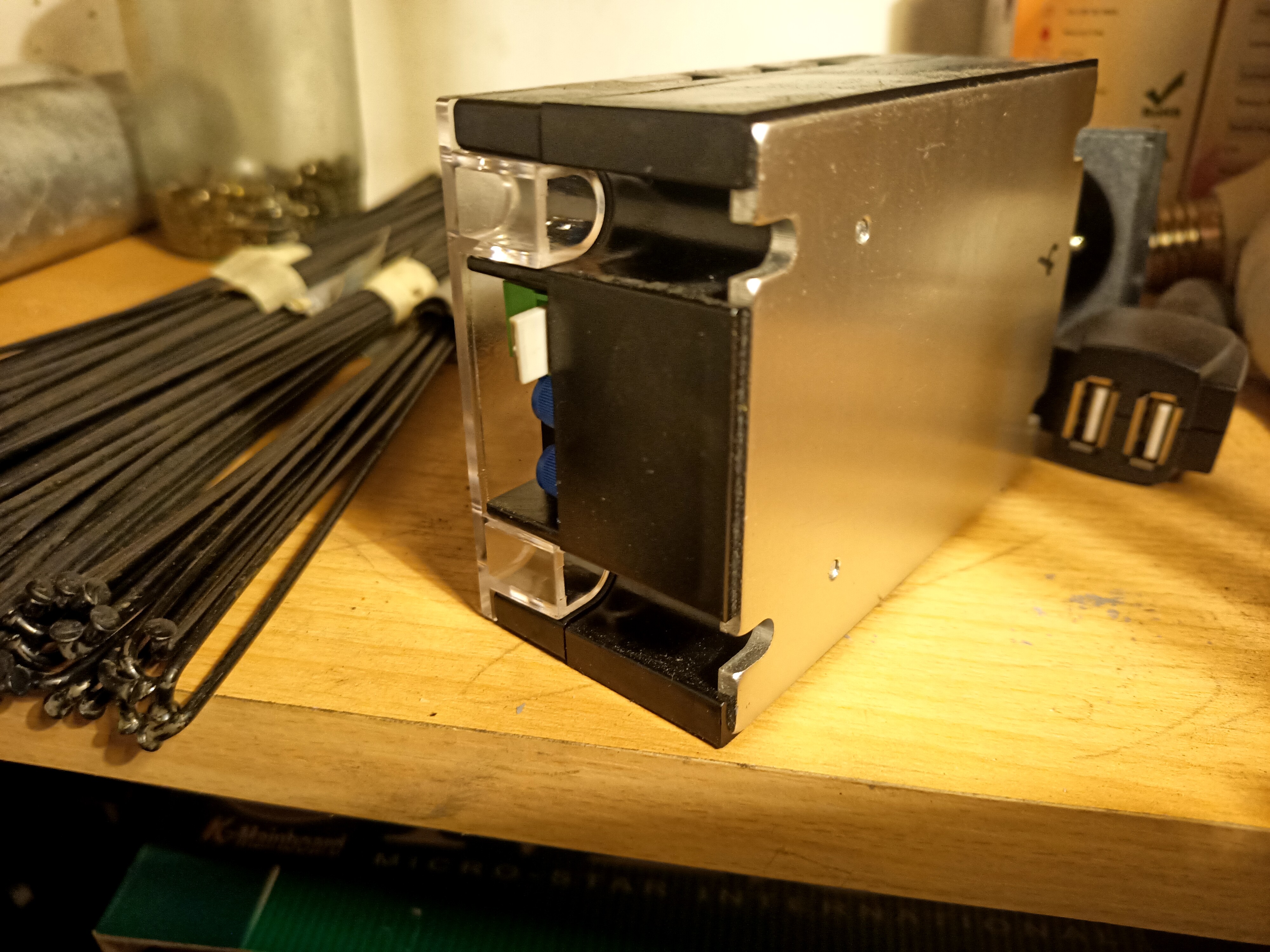

Dostal jsem se k softstartu a běhá na první dobrou,ještě vyzkouším časování a rampu,kam to přesně nastavit.Motor má 1kW a softstart je na 1.5kW.Našrouboval jsem to chladící stranou rovnou na stěnu,která je celoročně chladná.Není tam ani náznak tepla,když jsem to měl jen tak ve vzduchu.

Hele Marko nějak jsem nechytil tu r1 r2, co máš ty. Je v tom rozdíl? Diky.
- Příspěvky: 3800
- Reputace:594
Re: Poloostrov do 4KWp /2015
R1-pomalý rozběh
R2-pomalý rozběh a doběh
Bral jsem R1,vypnutí mě netrápí.

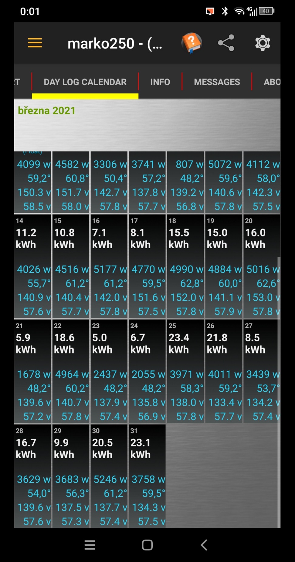

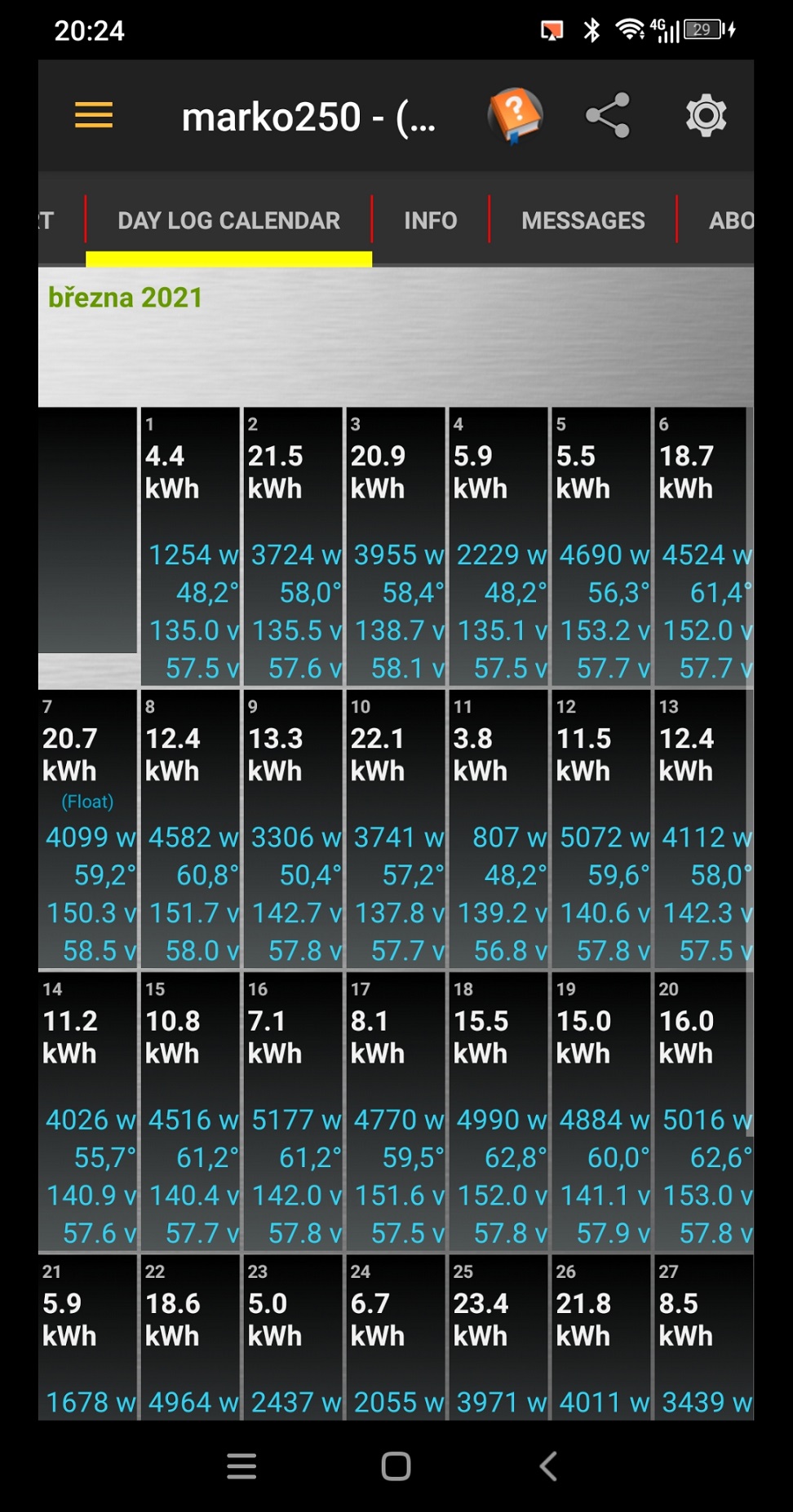

23 MWh na elektroměru za měničem a březen se nám pomalu chýlí ke konci. Z FVE za březen nyní spotřebováno 619kWh a nula z DS . Přestala mi hřát jedna keramická tyč na vytěžovači,tak to budu muset zase odvatovat na AN
,to jsem tedy zvědav co na novém výrobku odešlo.Tento týden má být zase tma a deštivo,snad už k přepnutí na DS nedojde dřív ,jak ke konci roku
Výroba JZ střechy:
Výroba JZ střechy:

Tak za březen 2021 za měničem spotřebováno v domu 679kWh,celková AC spotřeba za měničem dnes 23 060kWh + 2 500kWh DC přebytky pár let(do 2020) přímo z panelů odklonem do AN(již zrušeno).

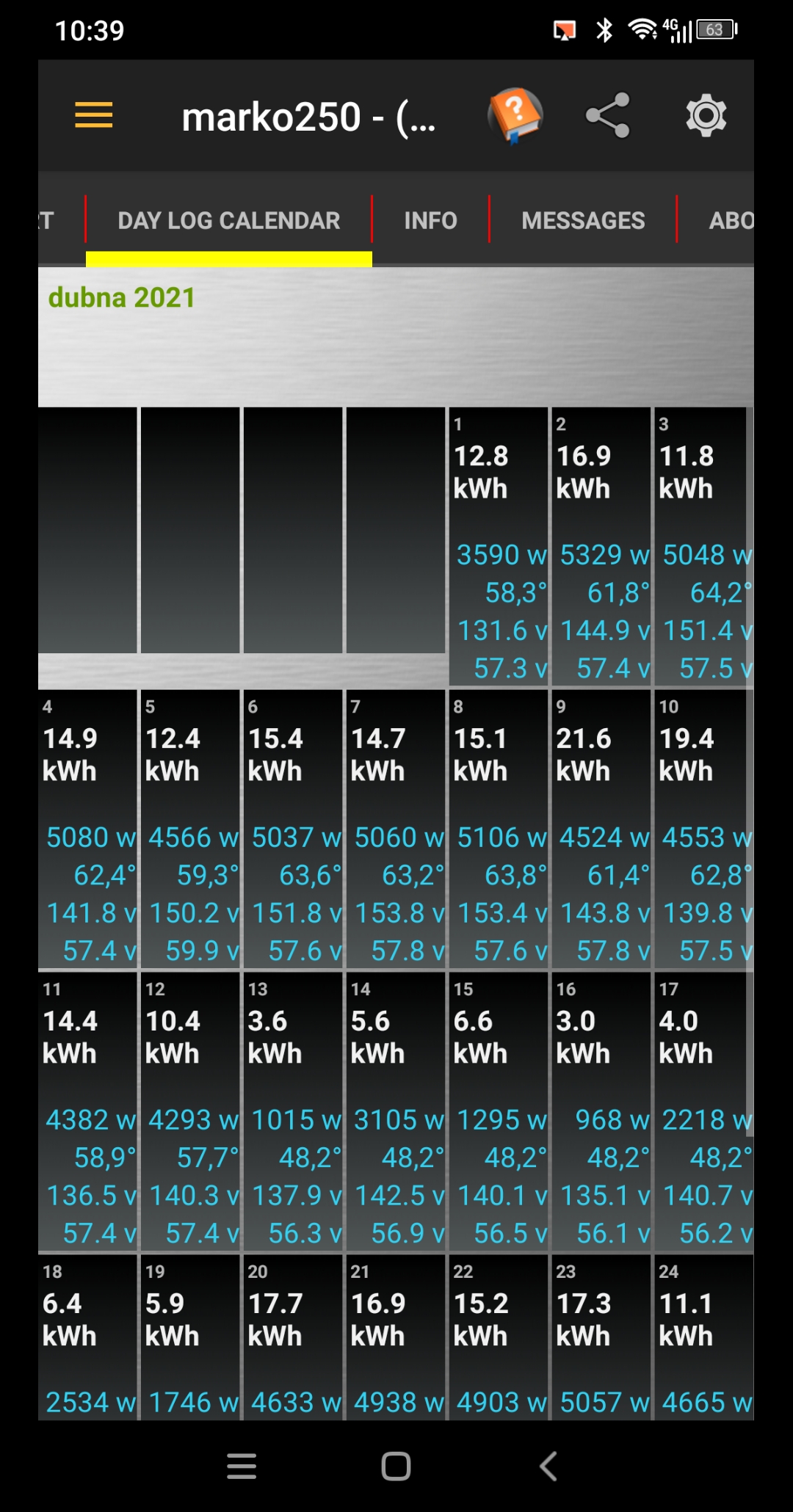

Po dubnu je za měničem v domě čistých 23.722 MWh, 662kWh spotřebováno tedy v dubnu. Panely na střeše opět dávaly svá maxima přez 5300W a pokles se opět neprojevuje.
