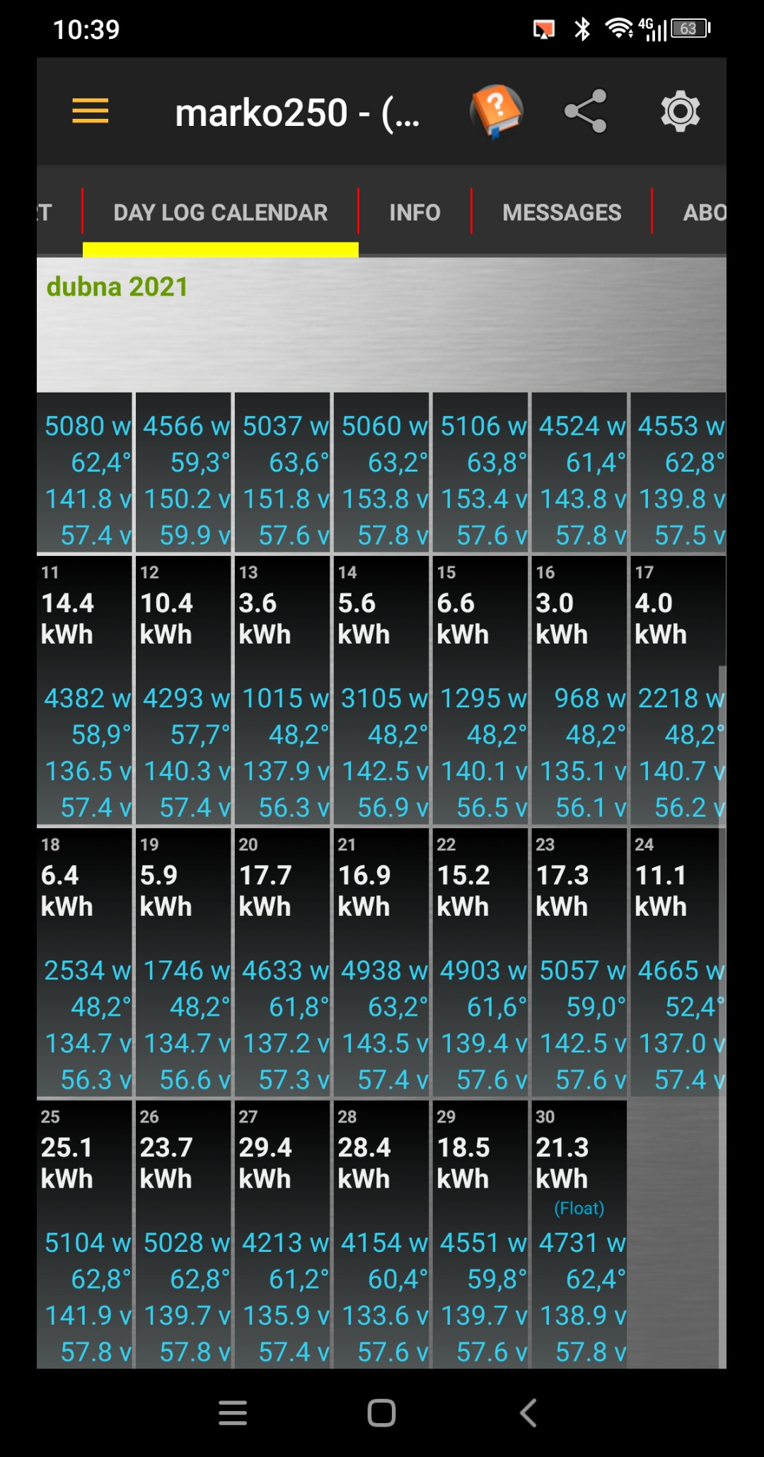

Po dubnu je za měničem v domě čistých 23.722 MWh, 662kWh spotřebováno tedy v dubnu. Panely na střeše opět dávaly svá maxima přez 5300W a pokles se opět neprojevuje.
Včera šel Midnite do floutu,jelikoš mi klekly na přehřátí vytěžovací keramické tyče.Bohužel musí být každá samostatně v trubce na svůj průměr a energie odevzdávána do vody stejnoměrně dokola.Já jsem dal tři do původní 48mm jímky a navzájem se dvě vyžhavily.Už jsem objednal dělené topné těleso s průměrem 48mm a budu to zaměňovat.Nebylo čím vytěžovat a proto šla baterka do floutu.
Od nového roku stále 120kWh vzatých z DS a od 11.února jedu nonstop za své.Opět bude ponurý týden s dešti,tak si baterka sáhne na dno,letos to vypadá rovnou na přechod zima/léto.Strašně se to vleče ta topná sezóna,prakticky od září 2020 do teď,naštěstí sem tam vyleze slunce a přitápí se klimatizacema.
