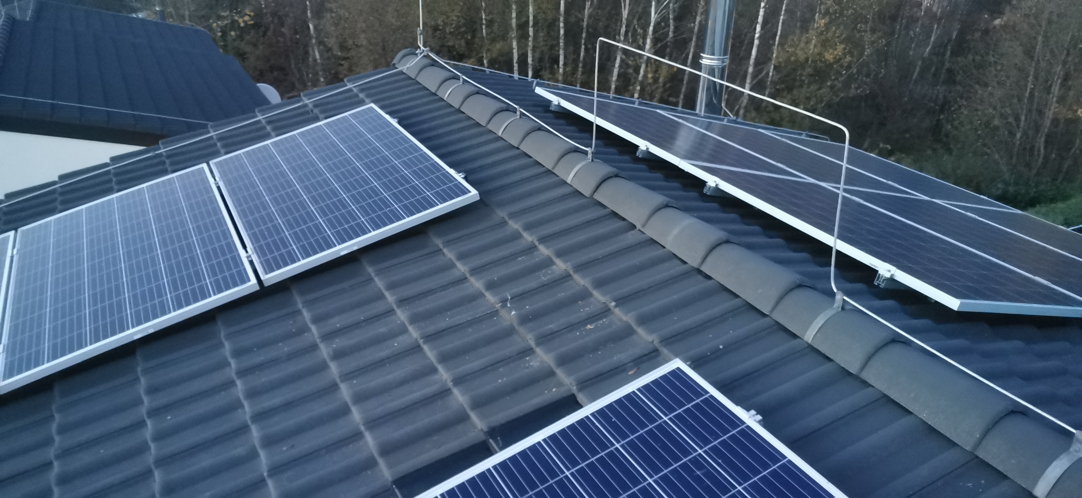

Dobrý večer všem,

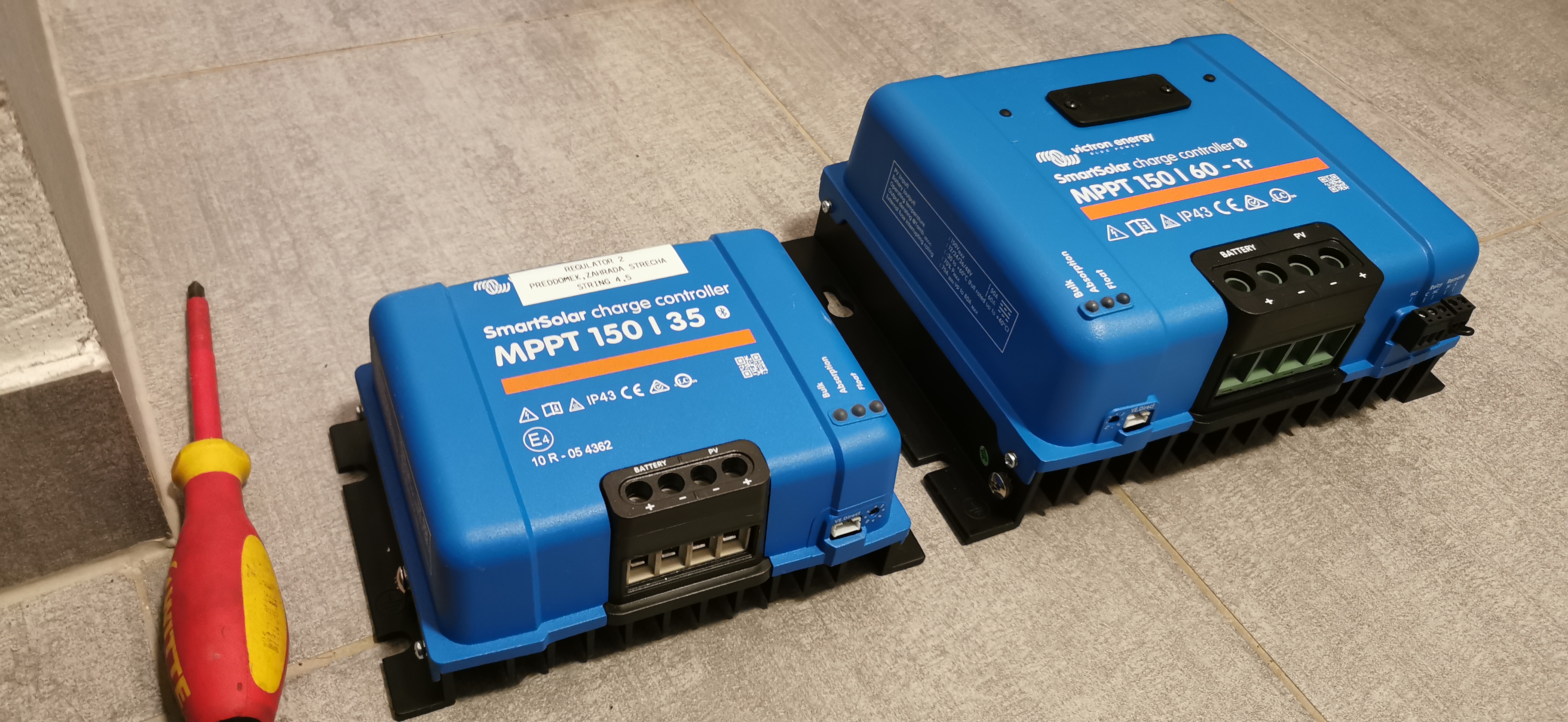

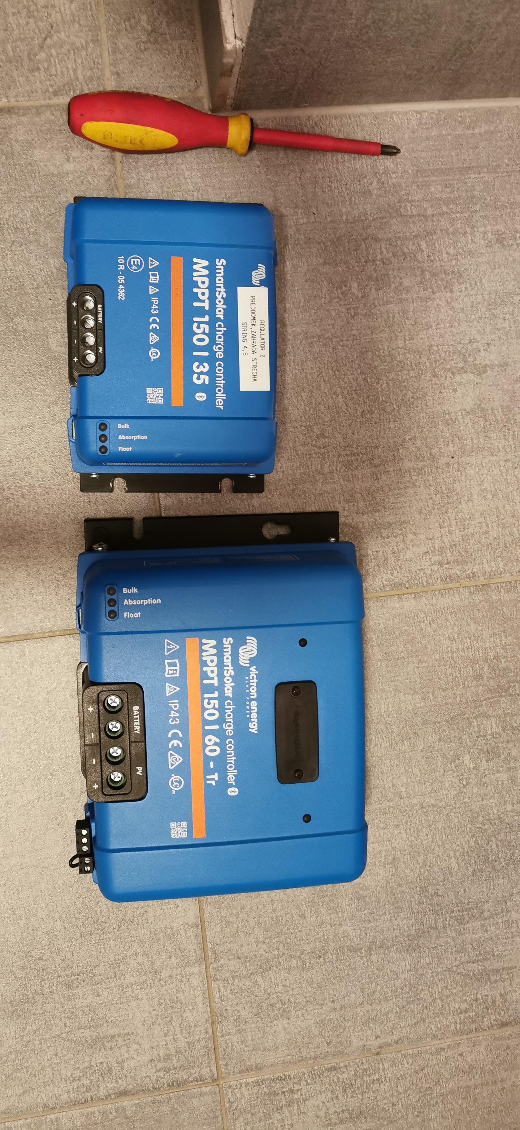

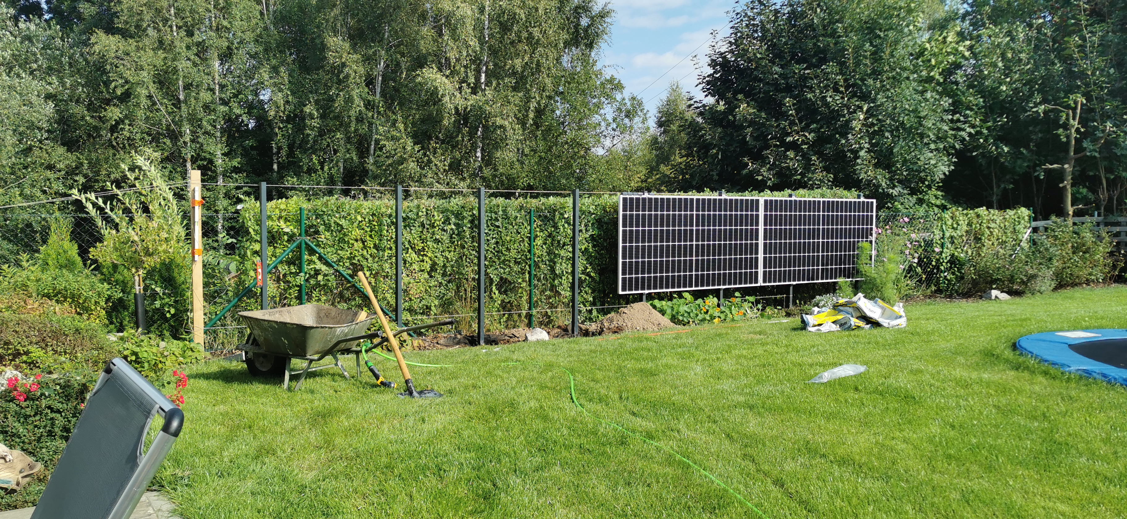

Tak během pátku a víkendových oslav narozenin manželky jsem stihl vykopat a vybetonovat sloupky na další zahradní panely. Dneska večer ještě výměna reglu 150/35 za 150/60tr. Přikládám foto porovnávačky. Je to celkem rozdíl, takže i přichycení nového kousku je na pankáče do zítra. Na 150/35tku by bylo už 4kWp moc, takže nutný přechod. Ale s tím se dá žít.
Zítra vyměřím laserem uchycení panelu a budu čekat až konečně dorazí. Slunci zdar a fotony pochytat

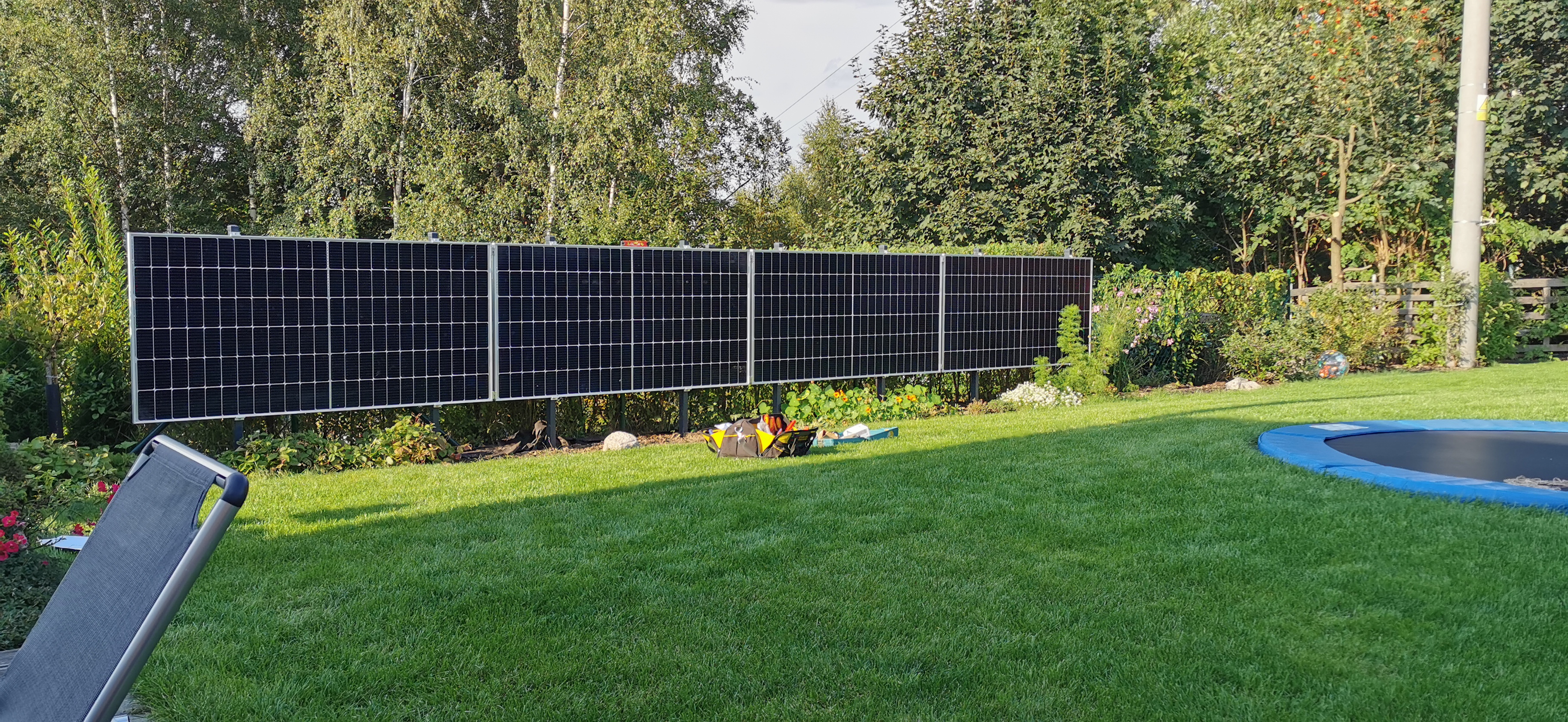

Tak dnes dorazily panely, no nečuměl jsem na to a šel to rovnou namódit. Tak mám konečně ten vysněný plot a už se těším na nízké slunce v zimě. Namontovat regl muselo počkat. Zítra očekávám odpálení pojistky, mám tam 12A, ale třeba to ustojí.
Pro ukázku jak to ženě vadí, když přišla domů, říkám jí: tak co je na zahradě nového? A nic neviděla
takže jsme se shodli, že je to míň hnusné, než jeden panel.

Nádhera, jsem zvědav jaká bude v zimě efektivita. Plánuji dát na jižní stranu pozemku taky 8-10panelů na záda dlouhého dřevníku (když už tak proč by to měla být jen nosná konstrukce pro panely že). Je to přímý jih bez stínů, jen 60m od Multiplusu, čili ztráty budou, ale na pozemku u domu je v zimě skoro pořád stín a na střeše panely pod sněhem. Čili v tom mám velké očekávání
Budu čekat na jarní report

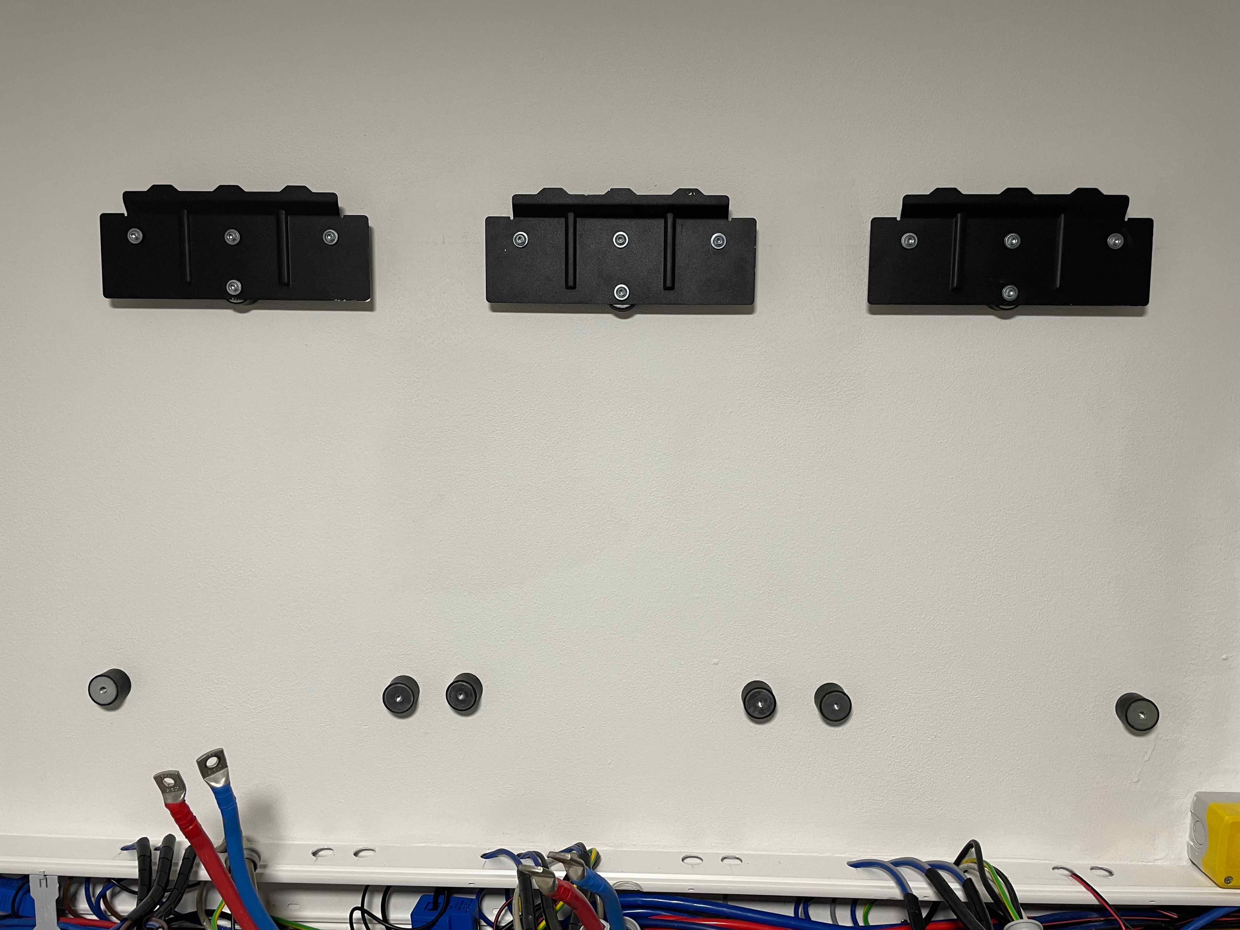

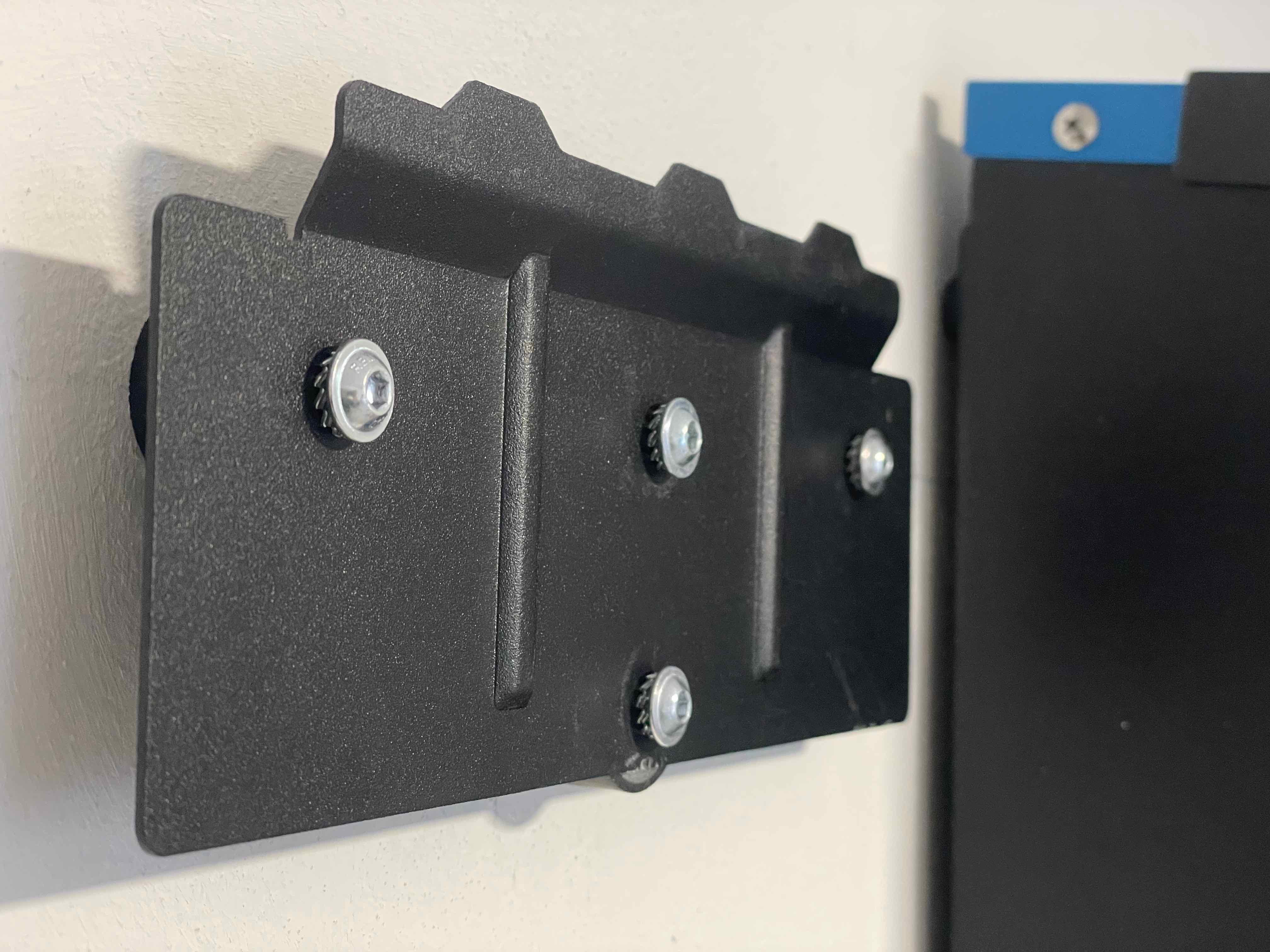

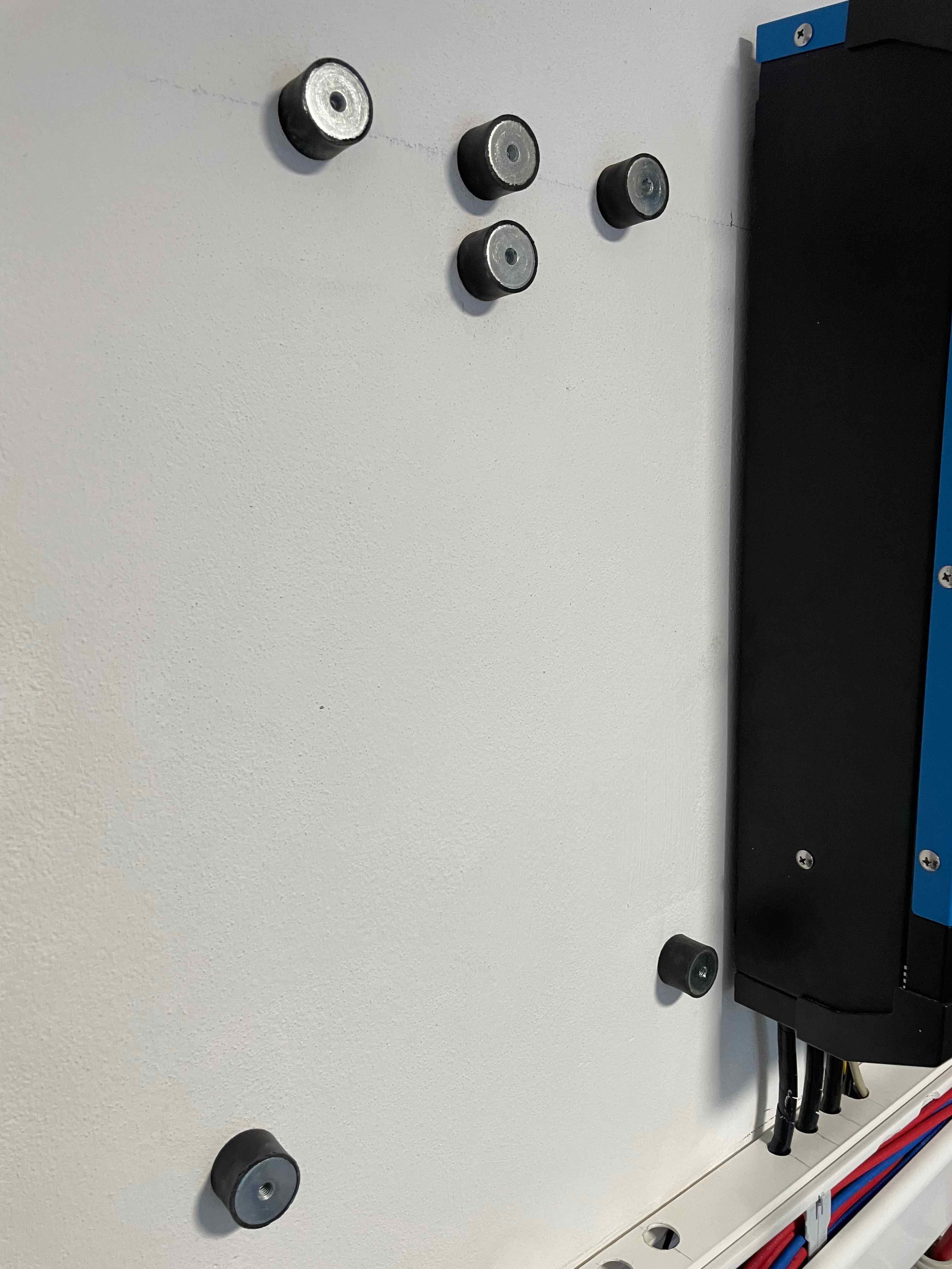

tiež som aktuálne riešil hluk (rezonovanie) striedačov (3x Victron MultiPlus-II 5000), ktorý som počul prakticky v celom dome.
Vyriešil som to tak, že som striedače upevnil na stenu cez silentbloky. Ako nahjvhodnešie sa ukázali "Silentblok 30/20 Typ3 M6" (https://www.elotechnik.cz/silentblok-30-20-typ3-m6.html). Skúšal som aj "Silentblok 25/30 Typ3 M6" ale tie sa pod váhou striedača 29Kg dosť deformovali.
Rezonancie už nepočujem a počkám teda do leta či bude treba riešiť aj ventilátor. Možno ešte počas zimy jeden striedač otvorím, lebo mám podozrenie, že najviac rezonuje práve ten. Či tam náhodou nie je o krabicu opretý výstup z trafo - ako tu ne fóre radil Dagus.

Rezonance bedny mě nevadila, mám to do betonu a nic se nepřenáší, jen mi vadil ventilátor.

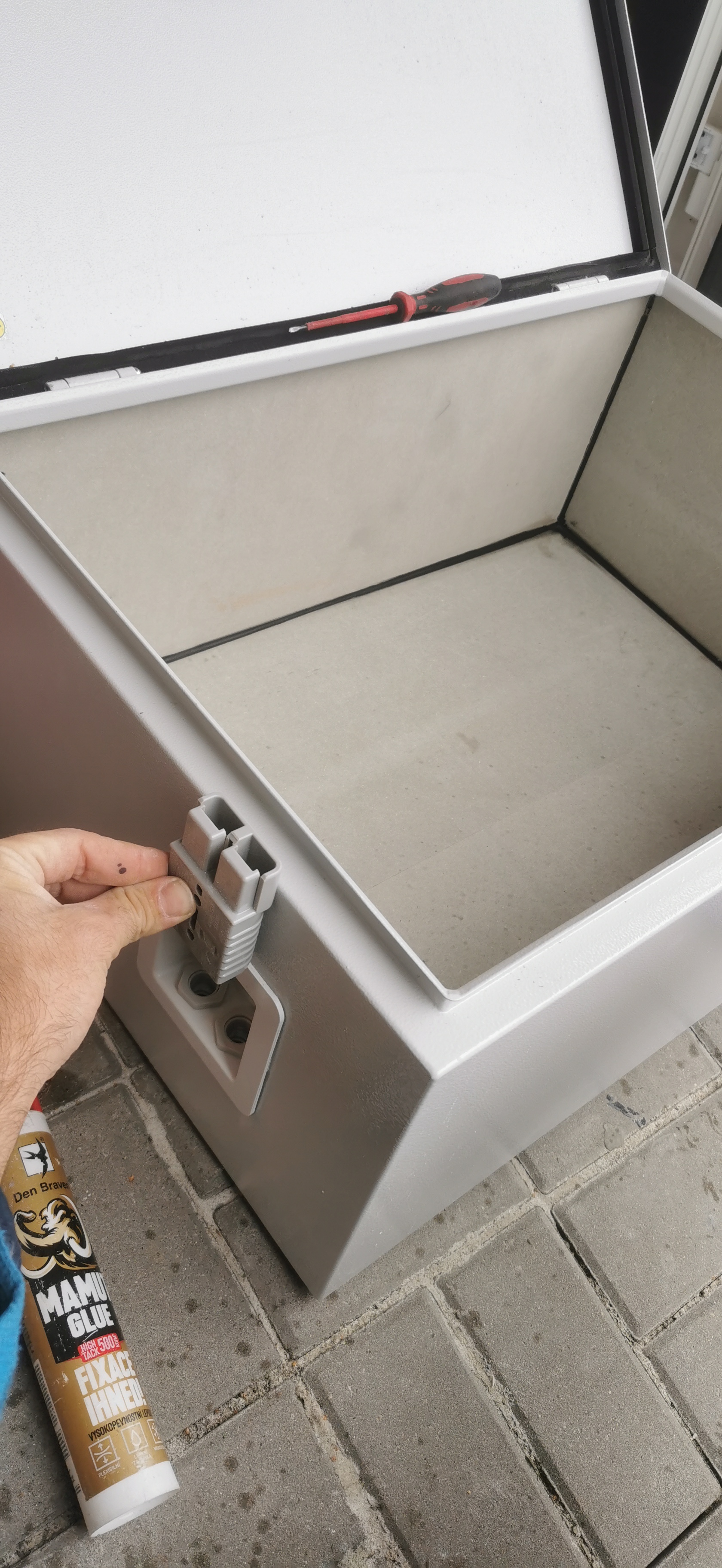

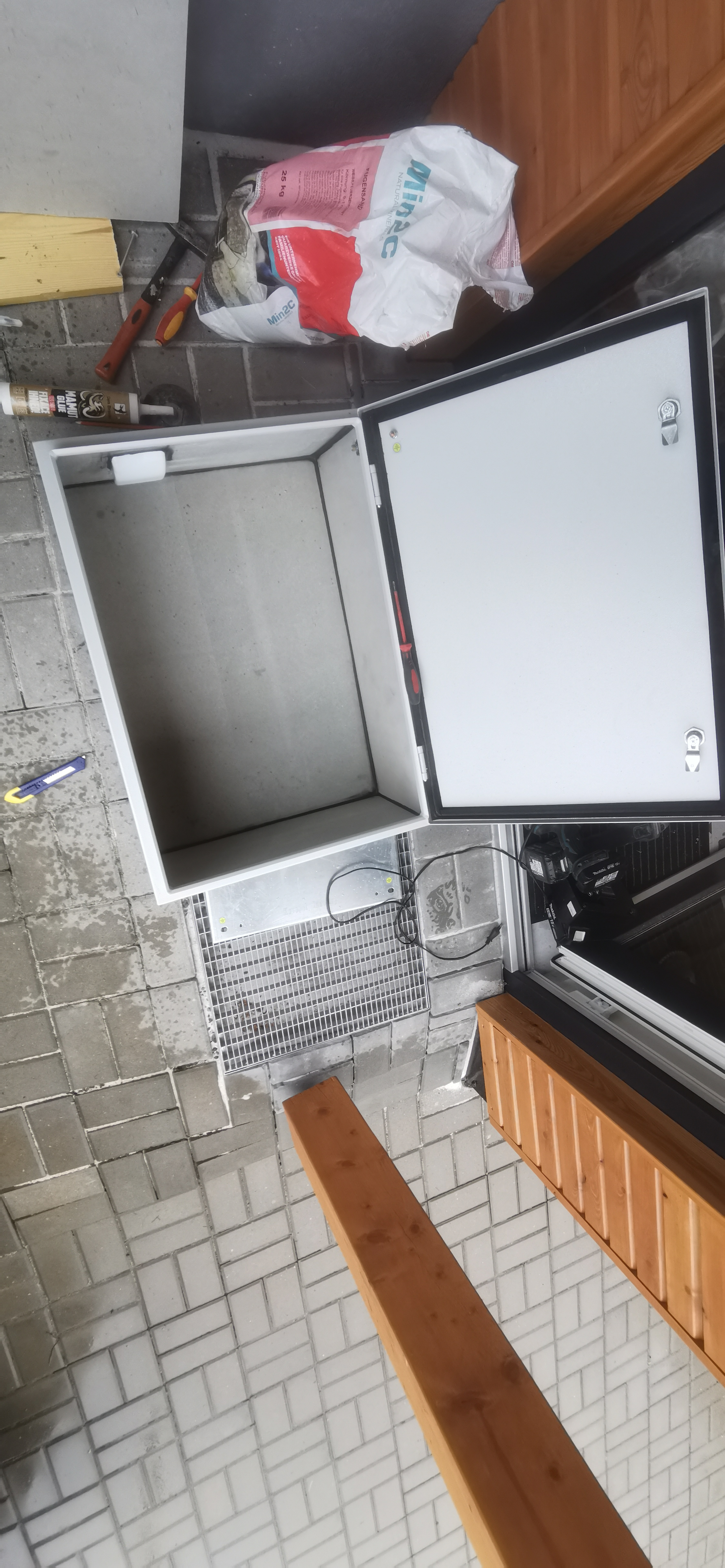

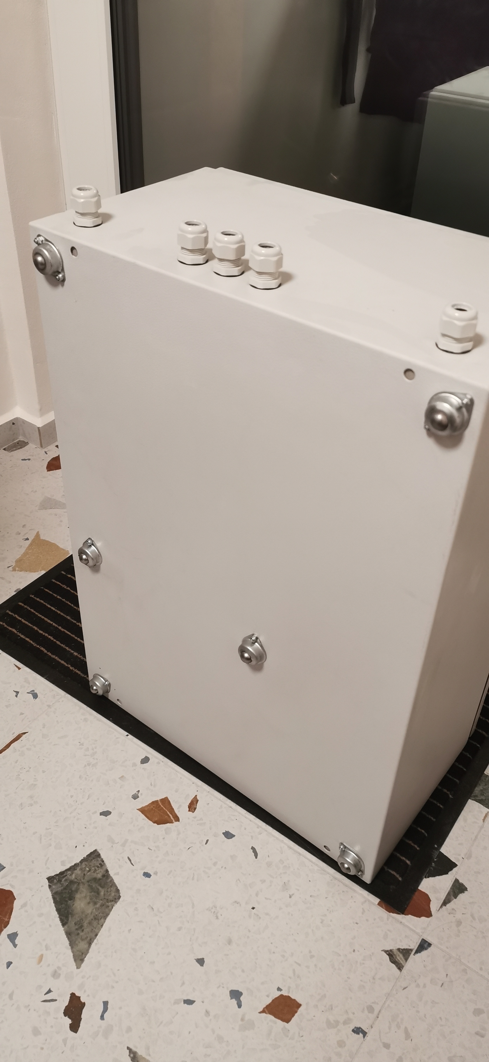

Tak dnes jsem připravil krabici číslo dva. Cena rozvaděče je dle faktury 3632Kč, bohužel snad všechny slušné firmy jsou na Moravě, takže doprava 1090Kč paletou. Takže krabička za 4.7K a koupil jsem lepší "kolečka" takové ložiska a jezdí to na dlažbě parádně do všech směrů i když na tom sedím (105Kg). Jinak já dělám skříně podle rozvaděče, ne rozvaděč podle skříně
rozvaděč se ale snažím vybírat trochu typizovaný do těch skříní. Za mě je to uspokojující řešení za "přijatelnou" cenu. Hotová jarmara do 5500Kč je za mě okey. Dodělání až přijdou aku, zítra test zasunu pod schody a přidělání nabíječky na stěnu

Mohl bych poprosit na odkazy co koupit bedna izolace? Mám 2x baterie 16S/280Ah LifePo4 a budou ve sklepě kde je 80-90% nekondenzující vlhkost. Takže jsem uvažoval jak vyřešit bednu a nemít to je na polici. Případně čím přetřít póly baterií jako ochrana před vlhkostí. Tvoje řešení kovového rozváděče a vyplnění nehořlavou izolační deskou je boží
- Dagus
- Příspěvky: 2242
- Reputace:242
Re: Kompenzátor denní spotřeby 1680Wp
Rozvaděč je to od http://www.kovopol-industry.cz/ je to 70x50x30cm. Pokud by to někdo objednával, tak můžeš nějakou kačku ušetřit, když jim napíše, že nepotřebuje vnitřní pozink desku. Jinak desky dovnitř beru 4xdesku cemvin/cetris 300x1200x5mm a jsou z toho dva 50cm odřezky. Je to rozvaděč vždy na zakázku cca 14dní. Jinak na kontakty se dává vazelína na kontakty

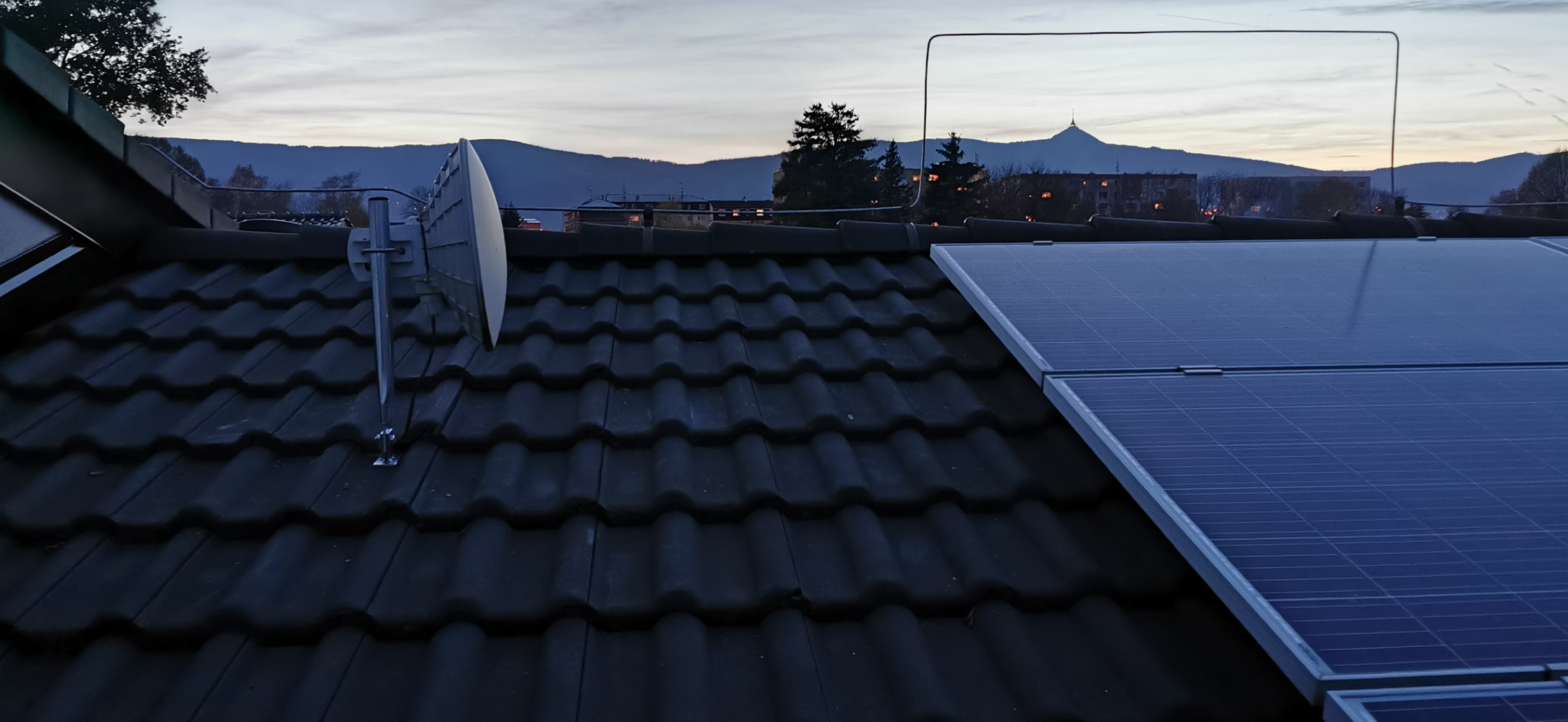

Zima je tu, tak jsem přesunul anténu jinan, abych neměl od stožáru stíny. Když jsem dělal stožár, neměl jsem o elektrárně ani tucha, ale teď mě to štvalo, takže to šlo pryč, do země věcných stínů. Musel jsem kvůli tomu přetahovat celou trasu, tak mě to patřičně štvalo
ale prostě jsem pro těch 10W musel. Winter is coming

Omlouvám se za offtopic, ale nedá mě to. Prosím, ochytři mě, na co slouží ten obdelník z almigu, co je za ním Ještěd nebo Praděd?
- FRSO
- Příspěvky: 2473
- Reputace:163
Ten Ještěd vzadu je OK, taky koukám na ten zemnič proč tak je, možná jako jímač ?lemra79 píše:Omlouvám se za offtopic, ale nedá mě to. Prosím, ochytři mě, na co slouží ten obdelník z almigu, co je za ním Ještěd nebo Praděd?

Je to okno na focení Ještědu
Ne je to okno 50x100cm a pod ním v prostředku vede kabel na druhou stranu střechy. Nemáme půdu a taška je prej málo, takže je to oddálený jímání od kabelu

jj, tak to dává smysl, který jsem v tom hledal.....
