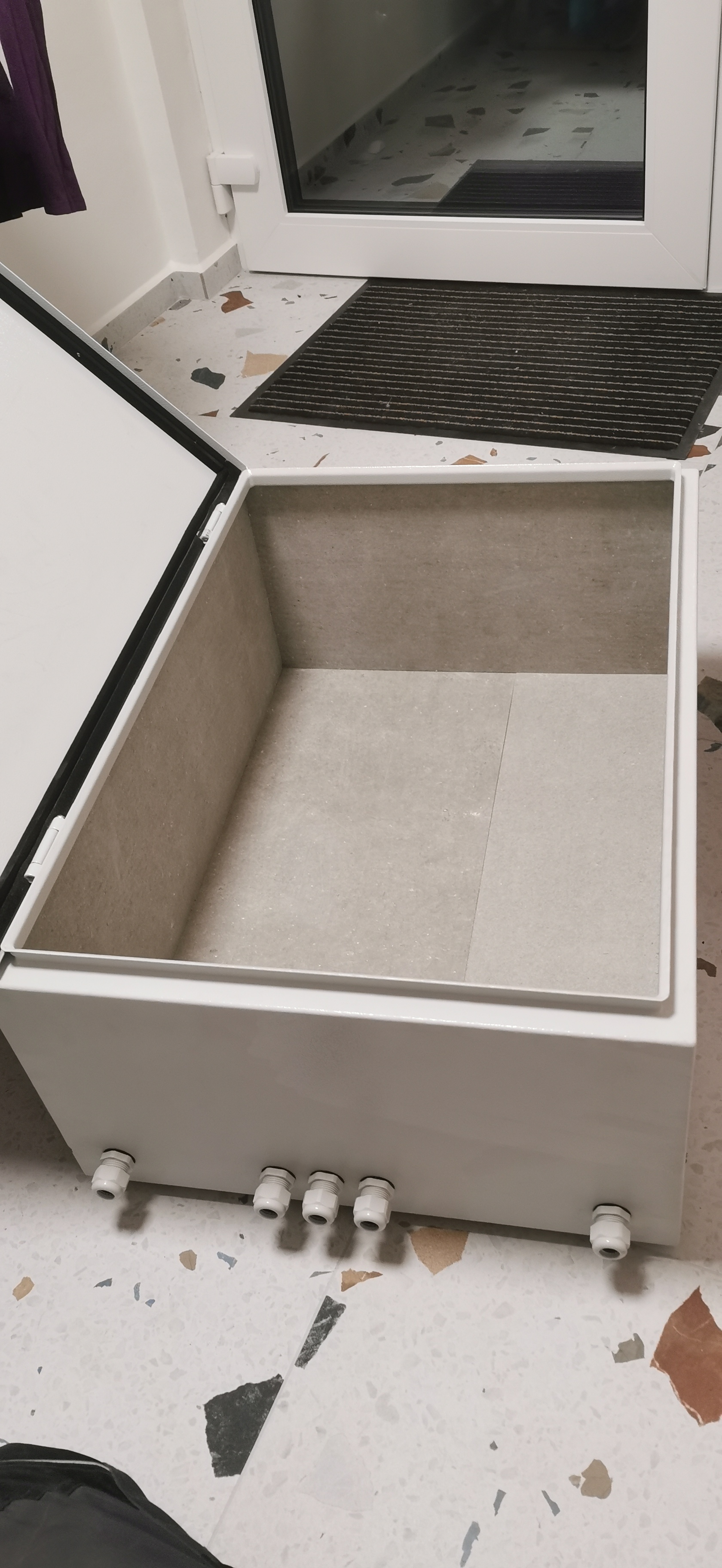

Tak jsem se dnes vyhecoval po dvou měsících měření, objednávání k řezání. No až to bude hotový, tak to bude box 2 na aku co mám zatím na prkně tedy 16x280Ah. Zatím to stálo 5tis skříň 2tis kabely, 500 prostupka, 600Kč konektory,350Kč cemvin desky. Ale bude to konečně slušný.

To dagus: nakupuješ některý komponenty podle mě dost draho. Ale když na to máš... Mě dycky znovu a znovu překvapí pracnost při poskládání baterky do nějakýho finálního tvaru.

Kodle tak mi pošli krabici 70x50x30
nebo o čem mluvíš?
Budu stavět ještě jednu, tak jen ať vím kde můžu šetřit. Jinak jestli na to mám, no nemám ale zas nemám krosku
Rezonance bedny mě nevadila, mám to do betonu a nic se nepřenáší, jen mi vadil ventilátor.

ja mam jednu baterii v bedne ja jezdecke potreby z decathlonu za asi 2200 a druhou v hlinikovem boxu od mevatecu za asi 4000. Mit a vedet misto, kd ebaterie nakonec skonci a nebudu je muset posrouvat koupim taky rovnou nejakou poradnou bednu, protoze z provizoria se vetsinou stane finalni reseni na 15let. Baterie mam ve sklepe, kde je 90%+ vlhkost. Jinak bych to dal jen do police

Tak dnes jsem připravil krabici číslo dva. Cena rozvaděče je dle faktury 3632Kč, bohužel snad všechny slušné firmy jsou na Moravě, takže doprava 1090Kč paletou. Takže krabička za 4.7K a koupil jsem lepší "kolečka" takové ložiska a jezdí to na dlažbě parádně do všech směrů i když na tom sedím (105Kg). Jinak já dělám skříně podle rozvaděče, ne rozvaděč podle skříně
rozvaděč se ale snažím vybírat trochu typizovaný do těch skříní. Za mě je to uspokojující řešení za "přijatelnou" cenu. Hotová jarmara do 5500Kč je za mě okey. Dodělání až přijdou aku, zítra test zasunu pod schody a přidělání nabíječky na stěnu

Mohl bych poprosit na odkazy co koupit bedna izolace? Mám 2x baterie 16S/280Ah LifePo4 a budou ve sklepě kde je 80-90% nekondenzující vlhkost. Takže jsem uvažoval jak vyřešit bednu a nemít to je na polici. Případně čím přetřít póly baterií jako ochrana před vlhkostí. Tvoje řešení kovového rozváděče a vyplnění nehořlavou izolační deskou je boží

Rozvaděč je to od http://www.kovopol-industry.cz/ je to 70x50x30cm. Pokud by to někdo objednával, tak můžeš nějakou kačku ušetřit, když jim napíše, že nepotřebuje vnitřní pozink desku. Jinak desky dovnitř beru 4xdesku cemvin/cetris 300x1200x5mm a jsou z toho dva 50cm odřezky. Je to rozvaděč vždy na zakázku cca 14dní. Jinak na kontakty se dává vazelína na kontakty
