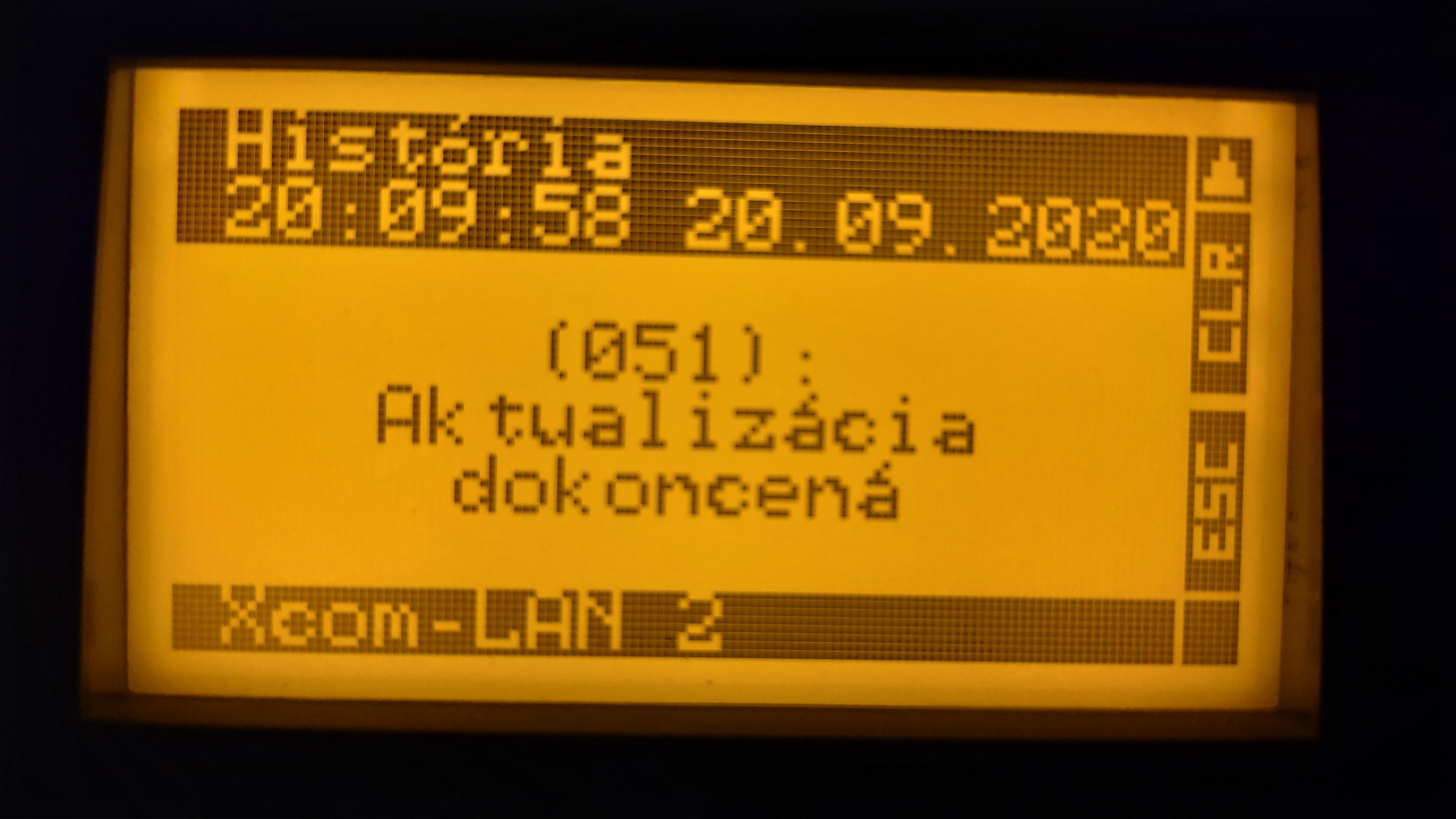

tak info,
stáhnul jsem poslední aktualizaci,
rozbalil a dal na sd kartu, vypnul měniče a zasunul kartu.
Měniče se různě spínaly a vypínaly během asi 10 minutového updatu, poté se rozsvítila zelena ledka na SCOM232i a moxa přenášela (blikala ledka seriové komunikace) nezvyykle více dat na portal.
Něco se změnilo - už to nepíše původní notifikaci ve zprávách na portále ale nově píše to warování:
LocalXcom 216 Scom watchdog caused the reset of Xcom-232i Warning
zhruba ve stejné periodě 2-3 minuty,
tedy jsem na tom podobně ale trochu jinak
nějaké nápady?
díky
Pavel
nějaké nápady?
díky
Pavel

Mimochodom nie je to sprava z historie pocas updatovania? Cize ked ju zmazes tak sa objavi opat?

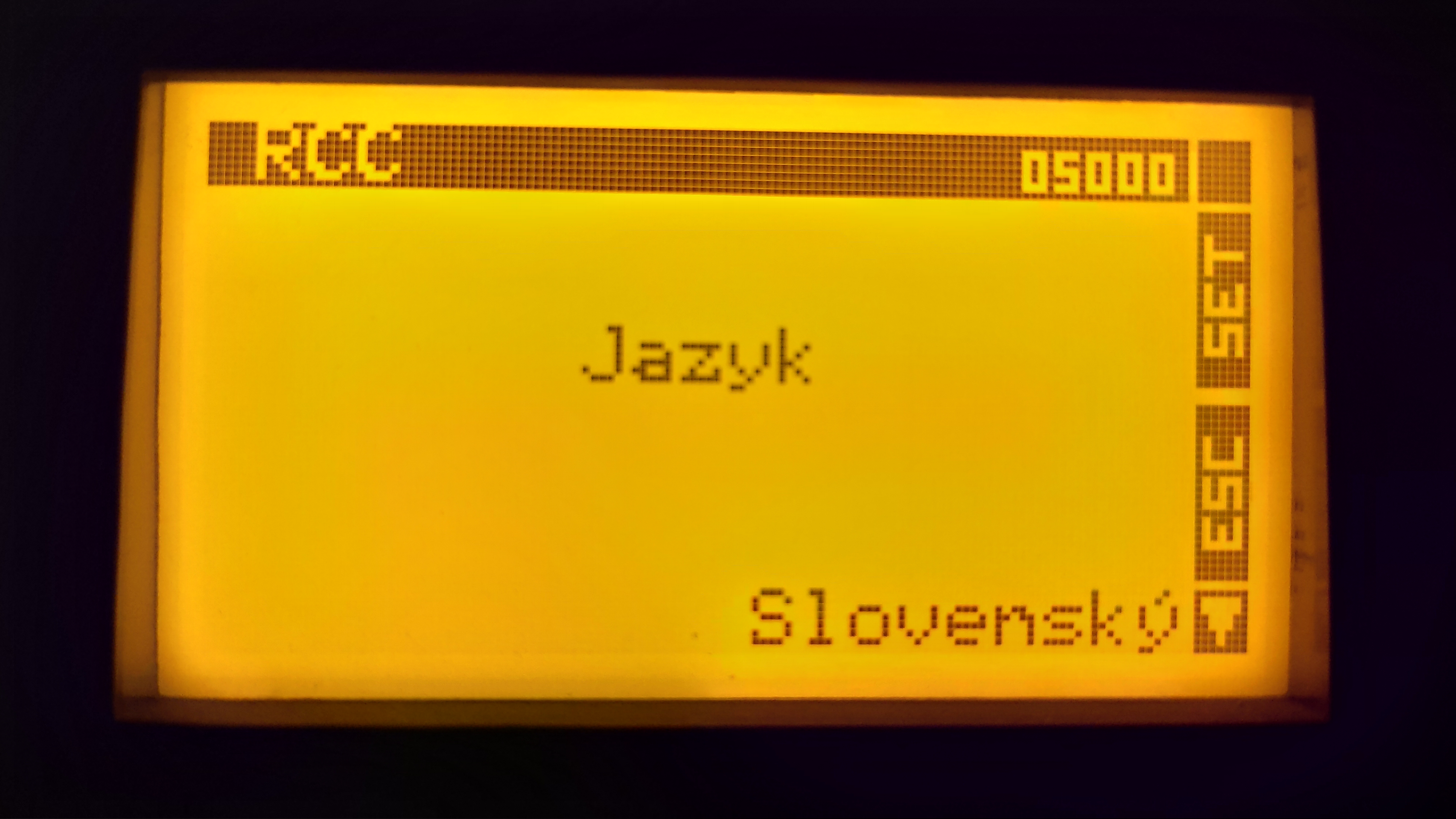

Možná blbost , ale pro Slovenské bratry je možné do RCC02/03 nahrát Slovenštinu !
Není tam automaticky .
Do RCC vsunout kartu s R670 a v menu RCC settings kliknout na položce 5038 na další jazyk Slovak.
Jazyk se dohraje do RCC.
Stejný postup lze zvolit na portále Studer v náhledu instalace. Tam je zatím nějaká chyba a po nahrání Slovenštiny přeskočí zpět na Francouštinu

Re: Studer informacie
Áno, potvrdzujem
Slovenčina bola dostupná aj skôr, mam ju asi rok.
Inak je tam zopár gramatických chýb.

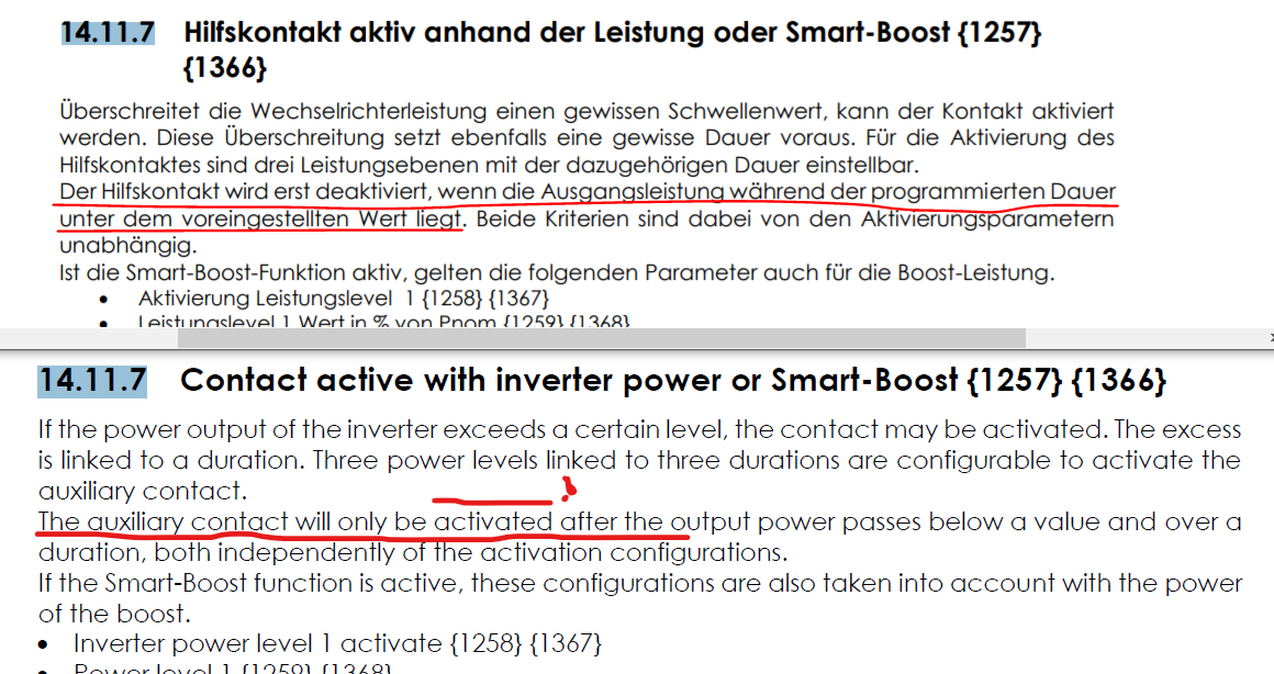

Obcas je dobre skontrolovat si manual aj v inom jazyku. To ze ale chyba sposoby opacny vyznam tak to je pruser.
Spravny je nemecky manual, tak to aj funguje. Zeby nemecky bol original a anglicky preklad?
- redcrown
- Příspěvky: 1138
- Reputace:75
- Bydliště: Severní Čechy
Tak Švýcaři mají daleko blíže k němčině než angličtině, a to asi i kdyby byli z francouzské části. Tohle ale není neznalost jazyka, to je prostě jen manualovy omyl.
