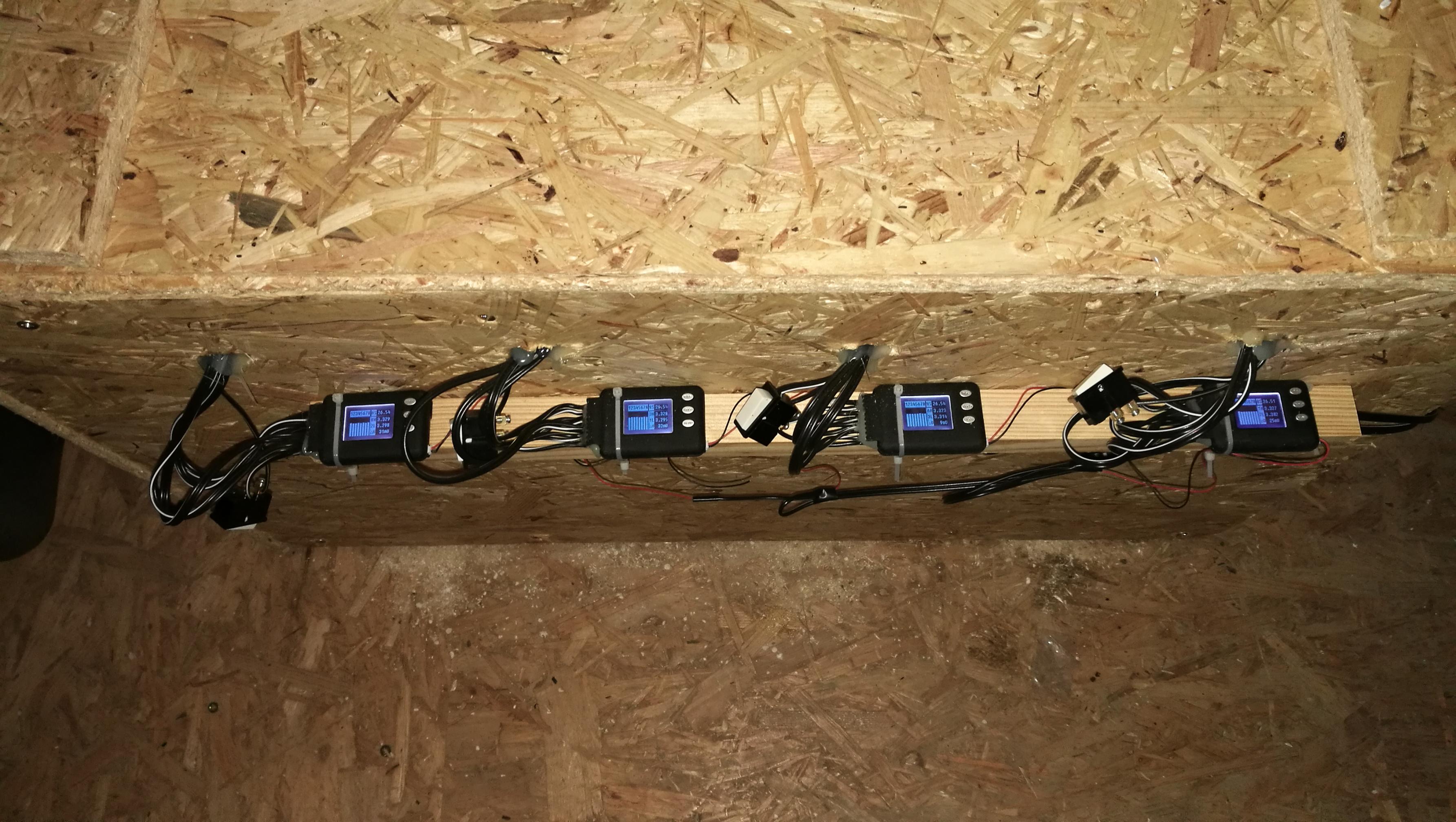

Pro případné následovníky... koupil jsem vypínače, plánoval, že tím budu zatím přerušovat mínus napájení celého měření. A pozdě. Už 1 týden trvalého zapojení způsobil, že u 2 měření ze 4 v podstatě není display vůbec čitelný (leda s čelovkou
), protože LEDka je provozem 24/7 úplně vysvícená. Viz předchozí příspěvek. Sice stejně plánuji její výměnu, respektive omezení proudu do LED, protože hlavní smysl této formy monitoringu je v hlídání jednotlivých článků. Ale že to nevydrží ani týden mě tedy překvapilo. Podle mě by se to dalo napojit na relé, zapínat třeba těsně před ránem, kdy jsou baterie nejvíce "vybité" a Alarm výstupem monitorovat "kdyby něco". Takhle každý den, automatem. A jednou za čas si to jím osobně zkontrolovat, jak jsou na tom jednotlivé články.

Re: LiFeYPO4 balancéry
Koupil jsem na test a porovnání CellLog a diskutovaný monitoring BVM 8S jsem po vyzkoušení odstranil. Důvody byly tři. - jednak BVM má spotřebu kolem 30 mA, kdežto CellLog kolem 15 mA. U CellLogu software obsahuje možnost automatického vypnutí osvětlení displeje a tedy snížení spotřeby při trvalém provozu a potom chybový výstup je stavový, nepřepíná a je to opravdu otevřený kolektor. Nemám CellLog 8S se záznamem a USB, ale CellLog 8M kde využívám chybový výstup na přímé ovládání vstupů SMS- GSM komunikátoru. Jak je patrné z přiložené fotografie, vzhledem k tomu, že komunikátor má napájení mínusem na stejné polaritě, mám to hlášení chyby z CellLog napojené napřímo. A funguje to.
