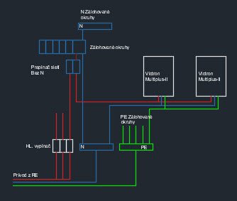

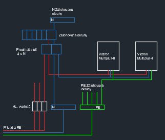

Neviem ako v ČR, ale v SR je celkom bežné, že je bod rozdelenia v RE aj s prizemnením a do domu ide cyky 5x10mm2. Ak teda zoberiem Michalov prípad, tam máme dve možnosti:
Prepínanie bez N Prepínanie s N Edit: Aby nedošlo k nedorozumeniu, doplnil som značku meničov do obrázku. Riešime tu Migelovi zostavu s 2x Victron Multiplus II 5kVA, tak aby náhodou niekto nezobral túto schému a použil ju u inej značky meničov, kde to môže byť úplne inak.

Furt dokola opakovaný nesmysl!
Galvanicky oddělit nemůžeš! Máš furt jednu a tu stejnou zem.
A pokud chceš nějak oddělit, tak musíš IT síť, ale pak nesmíš přepínat vůbec nic a mít to celé na IT předělané.
A už donekonečna opakuji! Máš tam min. dva zdroje, tak neexistuje, že spojuješ N na PE! U měniče to teprve vzniká, ne že to tam končí.

Proč? Co to je za pitomost?
Abys měl kompatibilní soustavu, musíš jeden ze dvou fázových vodičů uezmnit!

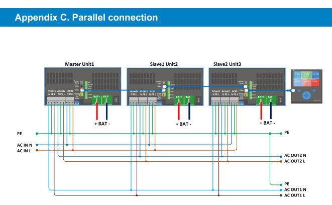

@Cipis: Neviem ako na iných meničoch, ale u Victronu na svorkách ACout mám vždy korektné napätie, žiadnych 110V na N proti PE.
EDIT: Napadlo ma pozrieť do manuálu pre Victron Multiplus-II a aha čo som našiel
Keďže tam žiadne spojenie N na vstupe a N na výstupe nevidím, budem predpokladať, že to má Victron poriešené.
U iných meničov toto môže byť inak, ale keď Migel má 2x Victron MP2, iné zapojenie pre neho je bezpredmetné riešiť.

Protože má vevnitř spojenou svorku N s PE ...
Kdežto hromada měničů, co mají na výstupu zásuvku, tak tento propoj nemají, takže se musí dodělat. Resp. správně by se nemělo vůbec ze zásuvky jít do pevné instalace. Ten zásuvkový Phoenix má vevnitř aspoň možnost propojit káblíkem. Se to tam vytáhne z jednoho konektoru a strčí do druhého.
