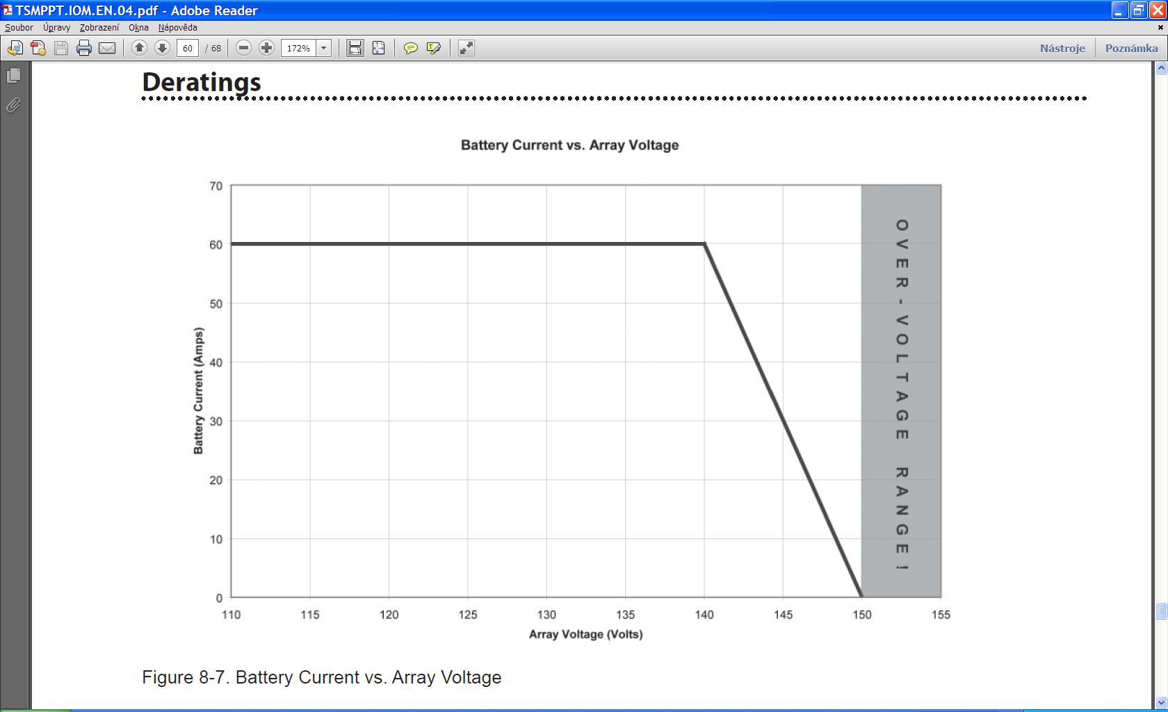

Re: MorningStar TriStar MPPT controler 60A
Limit proudového omezení se snižuje se zvyšujícím se napětím naprázdno dle charakteristiky uvedené v manuálu.
Také se mi stalo, že MSTS MPPT60 hlásil omezení výstupního proudu z důvodu vysokého napětí pole již při 116V. https://forum.mypower.cz/viewtopic.php?f=58&t=909#p12035

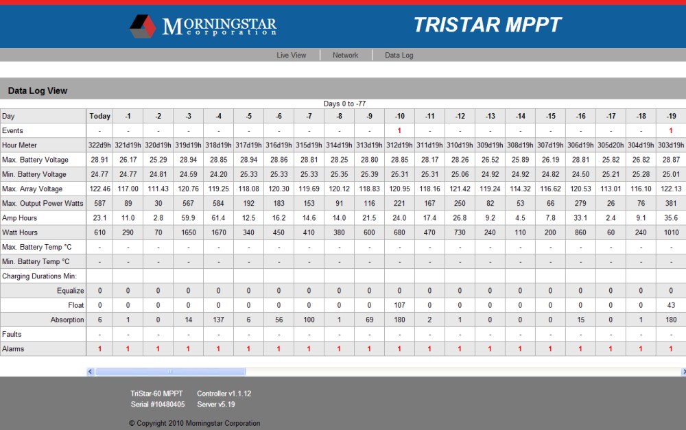

Nemyslim si, ze TS MPPT by mal mat problem s napatim nad 100V, ak sa neprekroci 150V. Ja mam na nom 4 x 30V panely v serii, max. niekde okolo 125 V bez chybovej hlasky. Je pravda, ze mam mensi vykon panelov, ale kazdopadne napatovo zatial bez problemov. Vid screen logu.
Mozno slo u vas o nejaky problematicky kus. Tiez som uz jeden odpalil, ale to bolo pri zapajani a dodnes neviem preco sa to stalo.
