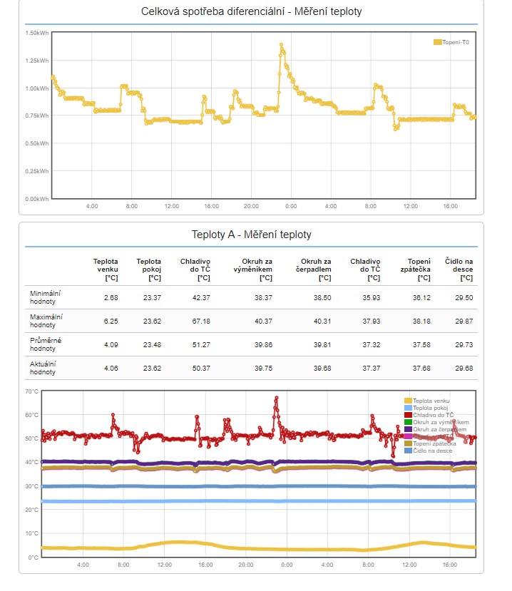

Já budu trochu rebel, mám předělanou klimatizaci, topím s ní 6 rokem. Dům 1985, ztráta počítaná 6,4kW teplomilná manželka takže obytný prostor minimálně 24, topení do radiátorů, zpátečkou předehřívám bojler TUV, za minulých 7 dní protopeno touto "klimatizací" 181 kW tj. 25 kW denně topení a předehřev TUV. Za zimu spotřeba průměrně cca 3300 kW. Cena realizace před 6ti lety (klima, výměník, topenář) 45 tis Kč. Topím celou zimu, dech klimatizaci začíná docházet kolem -14°C (kolikrát to ale za zimu nastane), to jí pomůžu 4 kW tělesem. Toť mé zkušenosti. Graf spotřeby a teplot za poslední dva dny.

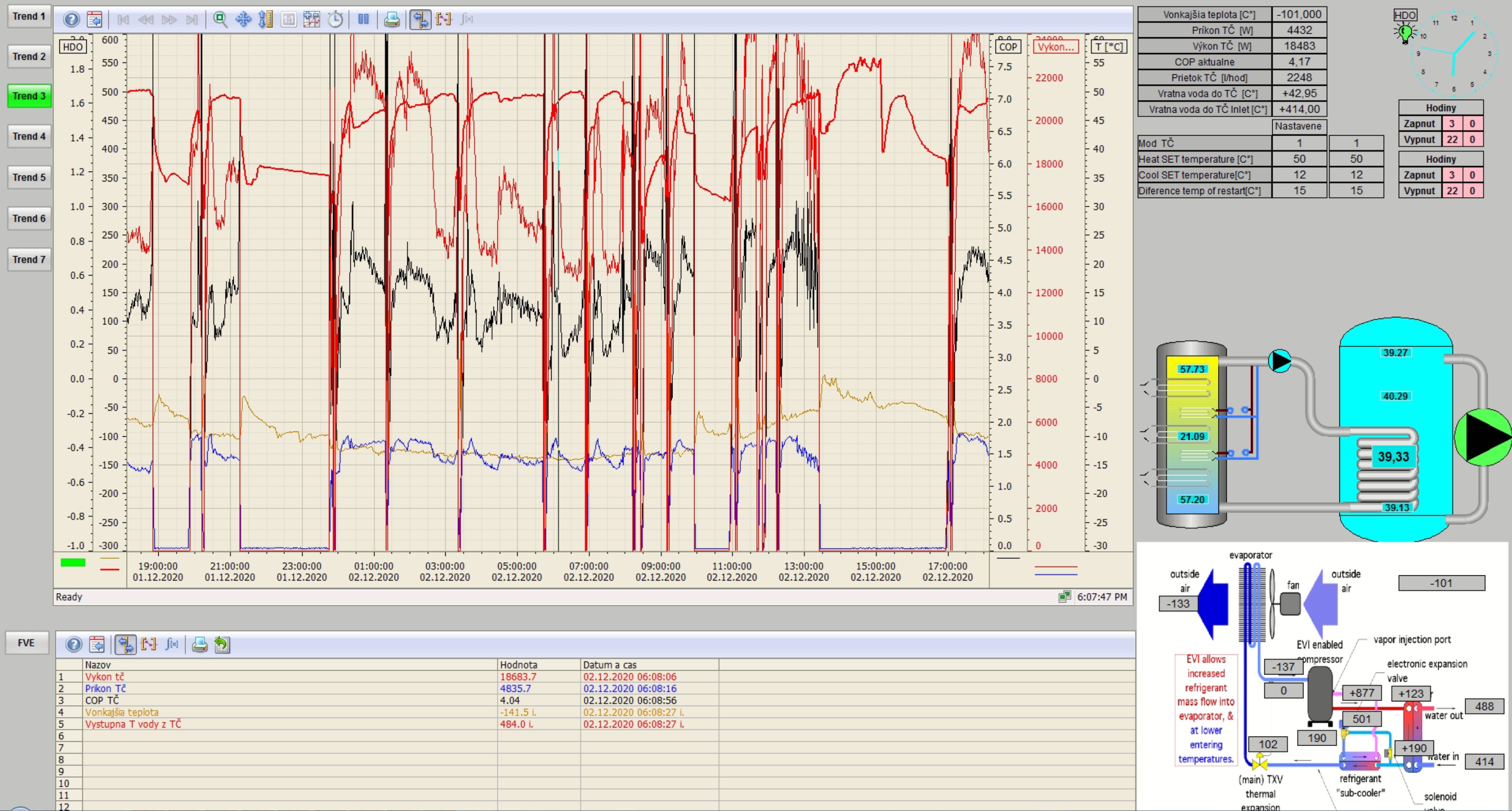

Možno by som si troška nedovolil suhlasiť s tvrdeniami že ide COP dole, ale nižšie určite je. To čo meram je na trende len pri vonkajšej teplote treba posunuť des. čiarku namiesto -141 je to -14,1.kodl69 píše:Trochu bych to upřesnil: Namrzání začíná už někde při +5°C, ohřev se většinou děje reverzací okruhu, tj chvilku se "topí venku" a chladí uvnitř. Při -5°C už kondenzáotr prakticky nenmrzá, protože je vzduch suchej. Ale najednou chybí to kondnzační teplo vody, která jinak na výměníku kondenzuje, a tím výrazně klesá COP, takže při -10°C už je sotva 2 u těch lepších modelů. Proto TČ vzduch/voda bez akumulačky funguje poměrně zoufale - přes den, kdy je třenba i nad nulou, moc netopí, protože to není potřeba, a v noci, když mrzne až praští, tak topí s mizerným COP, místo aby se přes den nabila akumulačka a v noci to vůbec nejelo...
Už jsem viděl i čínský TČ s deklarovaným tep. výkonem 9kW - kompresor jak z ledničky, příkon jistě pod 1kW, jištěno 1f B6A (bez šance i při COP 6) a integrovanej elektrokotel 9kW... Tj elektrokotel maskovanej za TČ...
Jo a plynový TČ, o tom už někdo z vás slyšel? https://www.robur.cz/produkty/plynova-tepelna-cerpadla - v podstatě absorpční lednička naruby...
Trend pri -14 tč činske invertorove.
