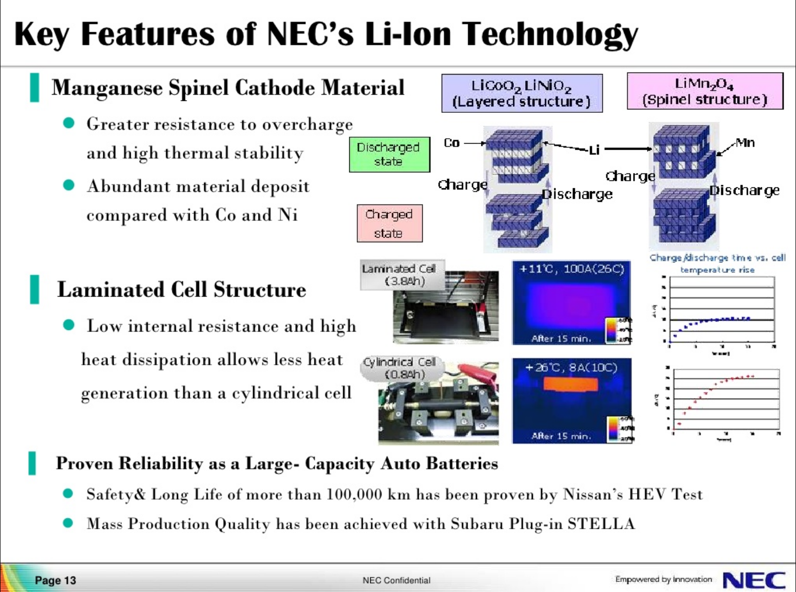

- Lokalita:SO, SK
Podľa tohoto slajdu z prezentácie vidno, že ploché články generujú menej tepla ako cylindre.
Je to tak ?
Je to tak ?

Pokud budeme uvažovat stejnou technologii a stejný "obsah", tedy kapacitu jednou uzavřené ve válci a jednou v hranolu, při stejné výšce, pak je vývin tepla jenž se vyloučí při nabíjení a vybíjení naprosto stejný, až totožný. Je skutečností, že hranol bude mít větší ochlazovací plochu, tudíž se bude taky i lépe ochlazovat. Na slajdu, a předpokládám, že je to nějaký americký zdroj, píší naprosté voloviny.rottenkiwi píše:.... ploché články generujú menej tepla ako cylindre. Je to tak ?
Nutno dodat, že hranol bude mít sice větší ochlazovací plochu, ale taky i větší váhu. Proto se nepřemýšlí nad blbostma a dělají se nejlépe kruhové věci. Holt Amarika firts! No a ten poměr nevýhod je, jak lehce dovodíme poměr pí/4 v tom lepším čtvercovém případě. Při nekruhu je ten poměr větší, potažmo horší v poměru stran obdélníka. Bude se však vskutku lépe chladit. Nejlépe se bude chladit když delší strana obdélníka bude mít nekonečnou délku. Přirozeně atky i s nekonečnou váhou. Kokoti američtí.

ale v momente kdy se tech hranolu da na sebe vic, tak je ochlazovaci plocha o dost mensi nez u 18650...

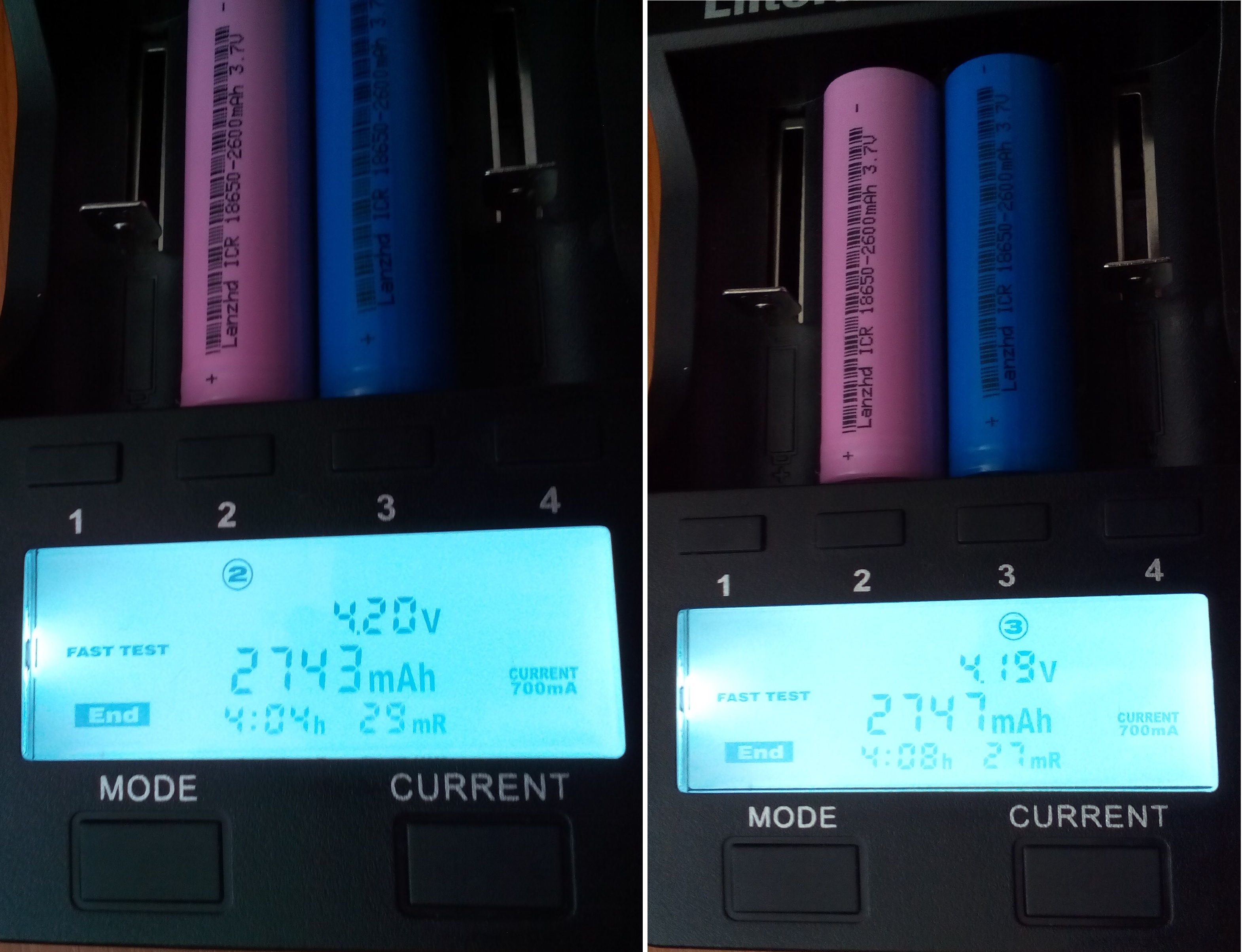

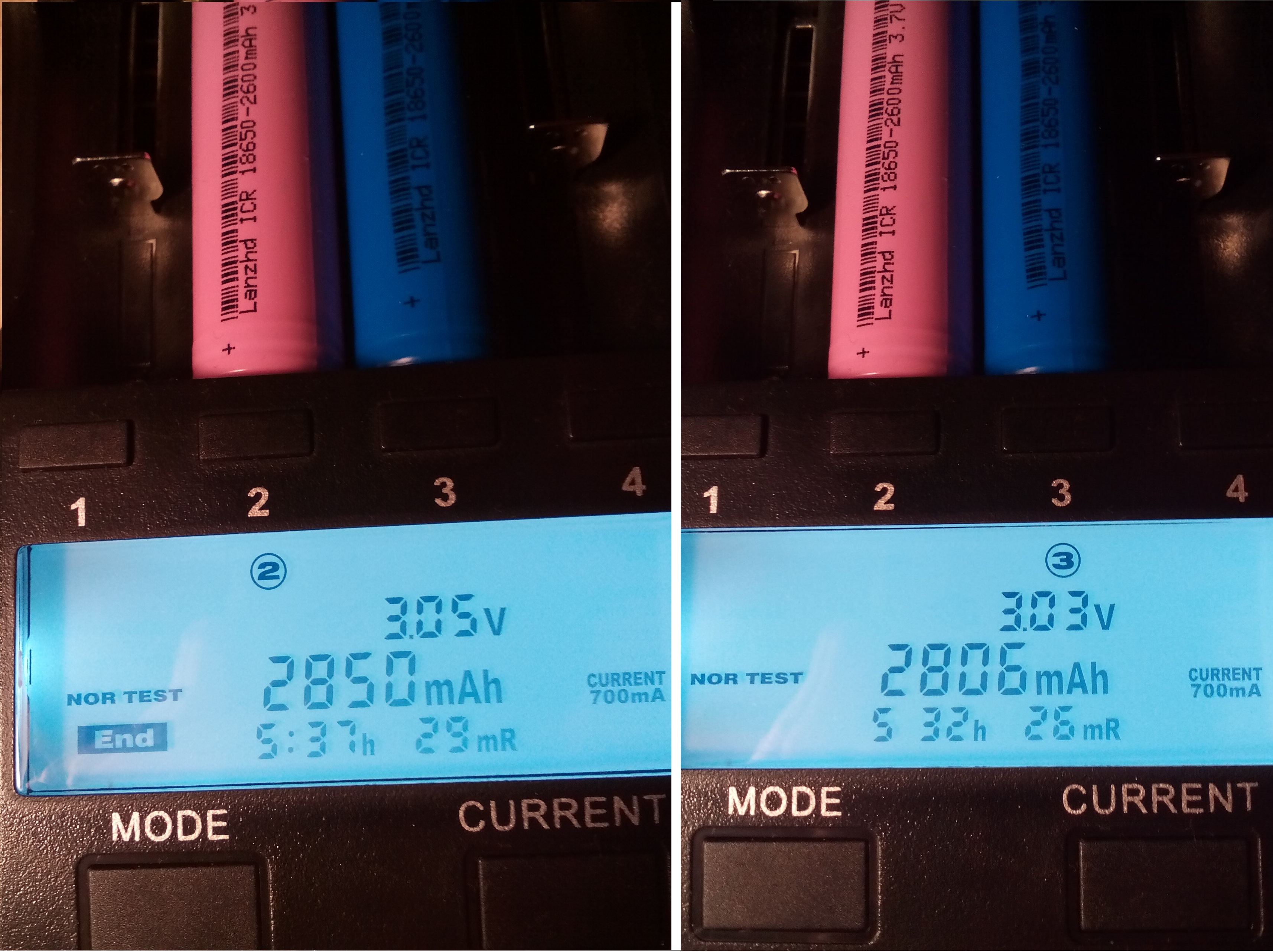

Časom si chcem aj ja poskladať batériu z článkov 18650, tak som si na skúšku objednal dve batérie 18650, plus nabíjačku ktorá vie tieto batérie aj otestovať.
Tu prikladám moje meranie týchto dvoch batérii 18650:
Pri tomto teste nabíjačka batérie najskôr vybila na 2,8 V a potom ich začala nabíjať prúdom 700 mA na 4,2 V, nameraná dodaná kapacita bola 2743 mAh a 2747 mAh. Pri tomto teste nabíjačka batérie najskôr nabila na 4,2 V a potom ich začala vybíjať prúdom 500 mA na 2.8 V, odobratá kapacita bola 2850 mAh a 2806 mAh.
