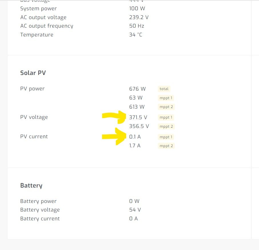

Tak na zaklade zdejsich prispevku jsem u sebe vyresil 90V bug(stale pouze workaround)- pokud me proud na jednom stringu vyleze nad 0.5A ale napeti na panelech je stale tlaceno kolem 90V tak misto odpojeni PV stringu(doted jsem mel na prasaka pres stykac) pres ewelink na 10s pripojim grid a ihned odpojim. Ucinek je stejny jako kdyz odpojite string tzn restart MPPT a napeti stringu najede jiz na cca 300V dle poctu panelu. Je to daleko bezpecnejsi nez rozepinat stykacem(AC) PVčko. Udelano pres automatizaci HA

Re: Axpert Max II 10K-48 10000 Watt
Tak prave ted je pod mrakem a proud stringem spadl pod 0.5A ale napeti MPPT neustale drzi nahore tzn vypada ze fw 82.63 opravdu funguje a 90V bug je pryc
