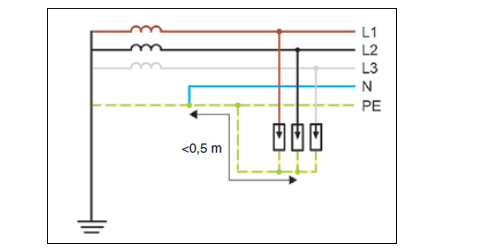

Zapojil jsem přepěťovku do domovního rozvaděče tuto AC SPD 275V.
https://www.aliexpress.com/item/3301070 ... Lgnrs&mp=1
V rozvaděči je SPD připojena ze společné svorky třífázového vypínače-mělo to jít nejprve na spd a potom na vypínač,ale už to kvůli kabeláži bylo . . .
Připojil jsem podle schematu.
No a poroučela se pojistka 35A na sloupu na třetí fázi. Hlavní jistič nespadl. Nevím jestli mám něco blbě nebo nevhodnou SPD.
- přepěťovka.PNG (26.67 KiB) Zobrazeno 1675 x

Re: Ostrovní elektrárna se zálohou
protože to mělo být na 400V...
