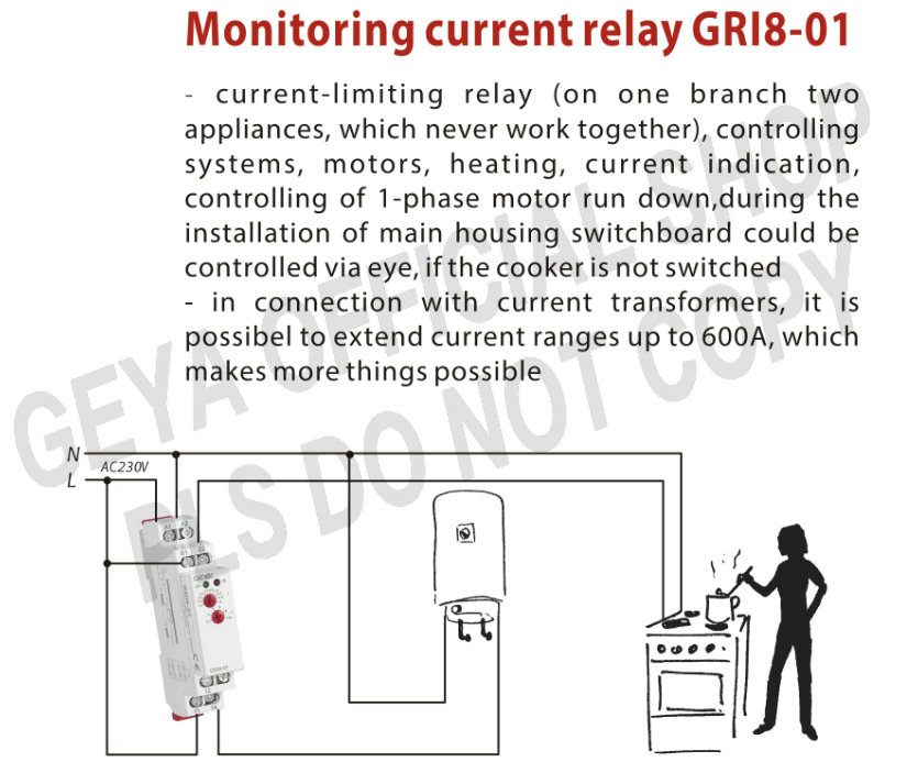

Já to mám zapojené čistě jako prioritni rele, když se zapne kuchyně, odpojí to po nastavenem case (0-10 sekundy) přímotopy a bojler (coz je az 2,2+2+2+2 kW pres 1F a proto pres stykac, samotne rele by dokazalo odpojovat jen 16A)
Jsou 4 typy x ruzne proudove rozsahy. Ja mam tusim Gri8-01 / 16 A.
Rele je tam bezpotencialove, takže není propojene s napajenim nebo s měřeným obvodem.
Popis zde: https://forum.mypower.cz/viewtopic.php? ... 6&start=20
Podle toho jsem nakupoval

To prezentované schéma je určené pro přepínání odporové zátěže a bojleru. Pokud není žádná odporová zátěž, tak se krmí bojler. Jakmile někdo v těch konkrétních zásuvkách zapne odporovou zátěž, tak se těch 12V (v těch zásuvkách) dostane na ovládání a přepne ta relátka a tím pádem tam připne 230 a odpojí bojler. Jakmile sepne termostat této zátěže, tak se obvod rozpojí, 230 se dostane do bojleru a na ten spešl okruh zase těch 12V.
Zapojení s proudovým relém se používá při prioritě vše ostatní vs. bojler. Tj. si to měří "odběr" a pokud vyleze nad nastavenou hodnotu, tak odpojí bojler. Mám třeba spirálu 1kW, proudové relé je nastaveno na ekvivalent třeba 1,9 kW. Tedy v klidu jede 1 kW spirála, někdo něco zapne dalšího, proud vyroste, sepne relé a odpojí bojler. Jak klesne odběr, tak se bojler zase připne.
No a pokud je priorita teplá voda, tak stačí v tom bojleru přepínací termostat (anebo využít jiný režim BELu), co po nahřátí vody přepne na další zátěž v sérii. Mám takto po bojleru žebřík v koupelně.
Na troubu zapomeň, té se to líbit nebude, když ji bude kolísat výkon. Jediné využité je topení, ať už do té vody, žebříku, podlahy. Možná tak ta konvice, která prostě v případě nedostatku energie bude jen topit déle.

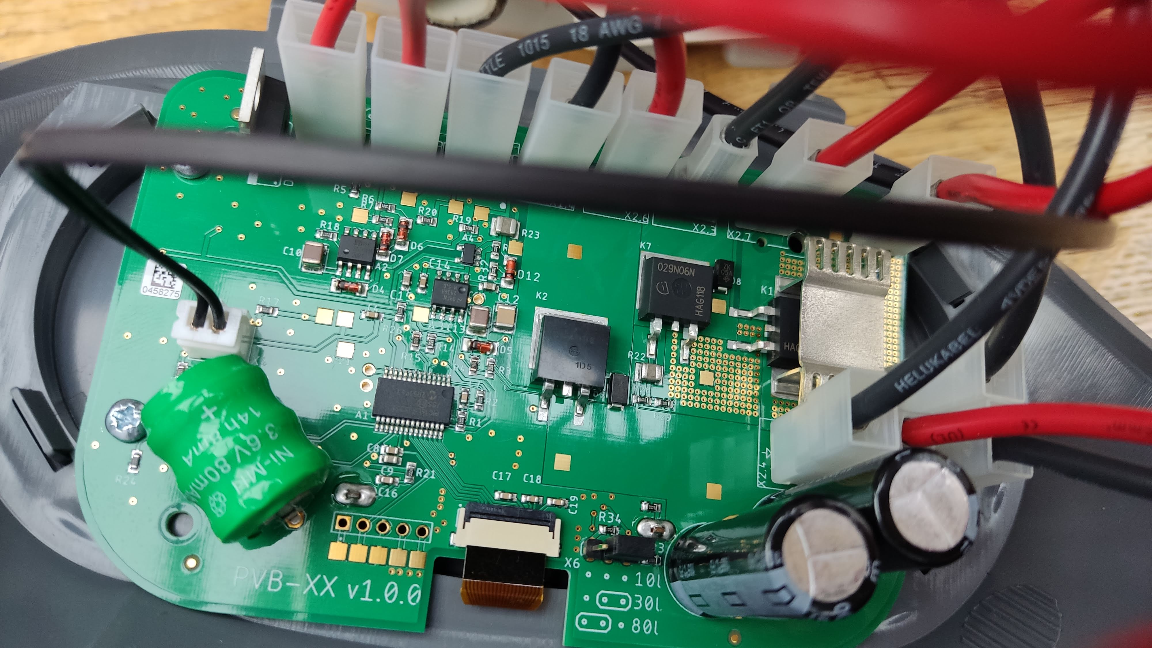

Re: Co zapojit za BEL regulator jako DC zatez?
Pozna nekdo co to je?
Bylo to výše, fotothermo... snad mppt na 30V , vypadá že DC PWM. Největší šváb má nejvíc vývodů na ten displej... 800E= 20000Kč. - V každým případě tohle využívá bezpečné napětí, takže z pohledu bezpečnosti akorát ty přepěťovky a pospojování.
Variantně tzv "důchodcovskej systém" se třemi panely v sérii: boiler DZD 6400Kč , když se dá siton 5000Kč , zakázkový těleso na 90V 2000Kč i s termostatem, tak to vyjde o dost levněj, akorát na tom není to důležitý "MADE IN GERMANY" . Navíc ohřev z DS není 240W ale 1kW, ale jak kdo chce.
P.S: I na jednom panelu vznikne atmosférické přepětí proti zemi, chybí tam přepěťovka, a na téhle desce není ani varistor...
Problémem těch výše uvedených výrobků není to, že by nefungovaly, ale neodpovídají našim předpisům, v podstatě žádnej. A pak už je rozdíl, jestli něco prodávám jako amatérskou konstrukci, nebo jako výrobek, za kterej nesu plnou odpovědnost. To už jsme v ranku kategodie "obecné ohrožení" až se na tom bude chtít někdo hojit...

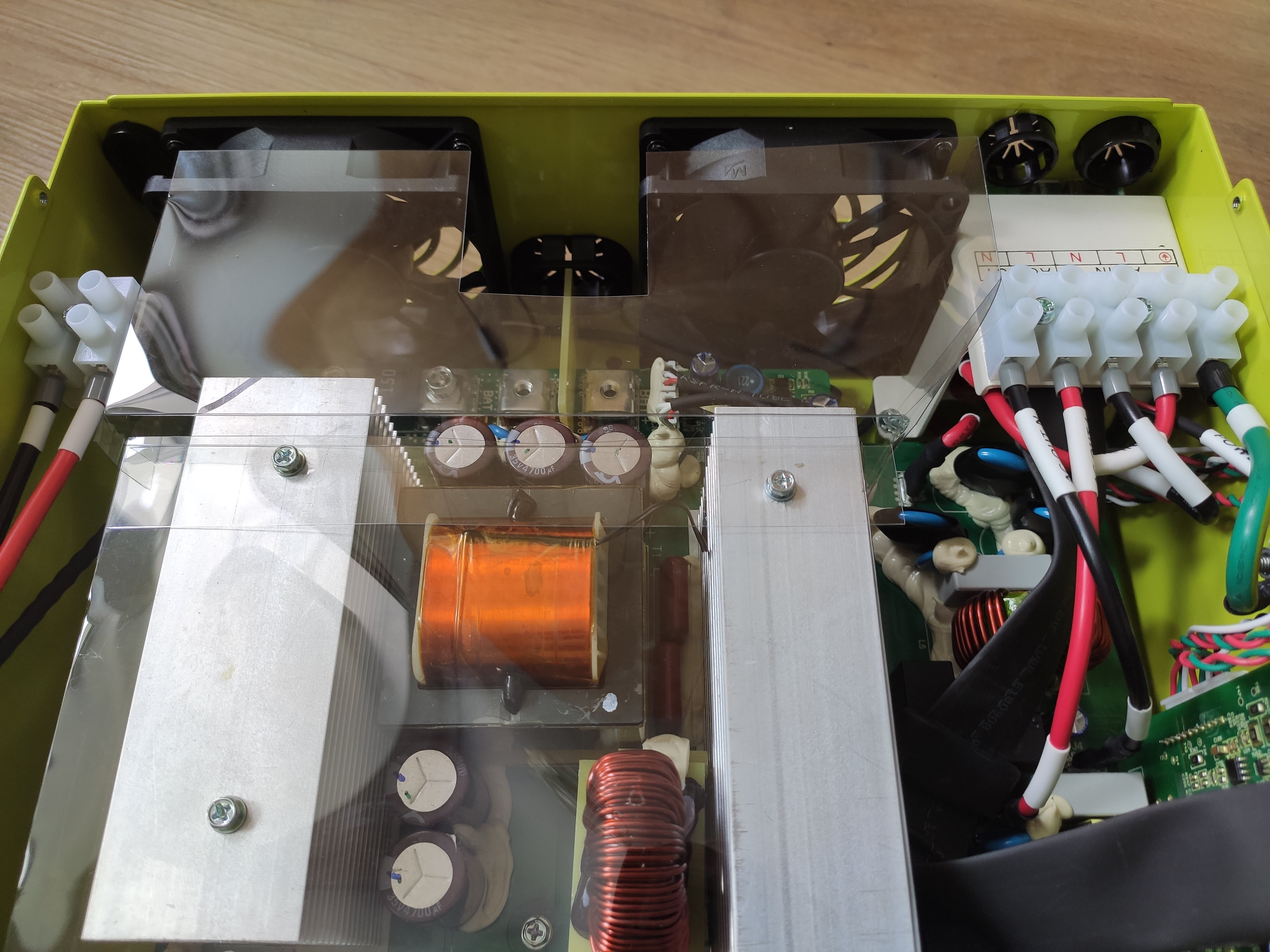

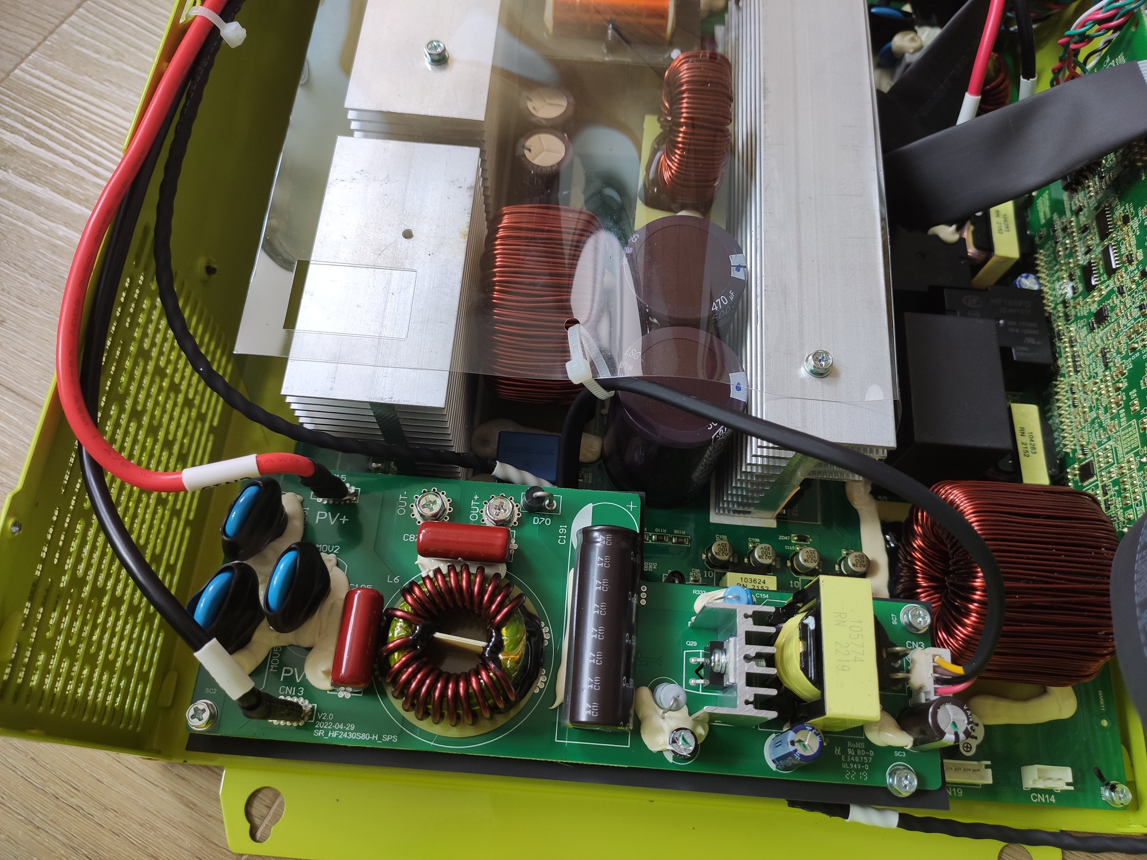

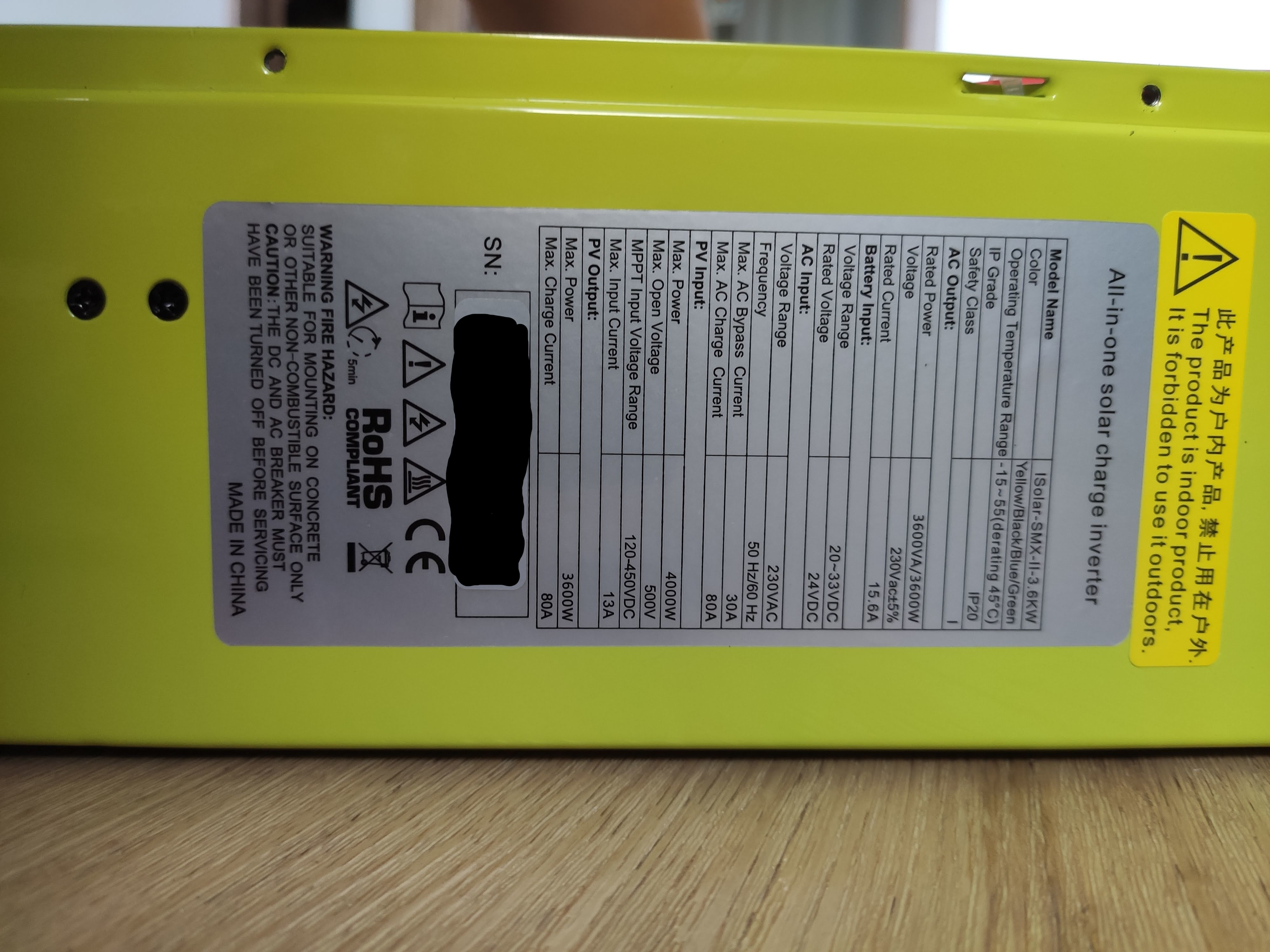

Rad bych se vratil k puvodnimu tematu. Dnes me dosel menic Isolar SMX II 3.6KW, koukl jsem do nej ale nejsem si jisty jakou by mohl mit tu vstupni kapacitni zatez. Vidim tam dva giganticke kondezatory 470uF - 500V, ktere jsou na hlavni desce hned vedle skupiny vykonovych tranzistoru pridelanych na chladic.
Pak je tam jeste zvlast deska (SPS ma na sobe napsano), kde je podstatne mensi 500V kondenzator, na tu je privedene napeti z FV svorkovnice: Pro objasneni zbytkek menice: Stitek menice pro zajemce: V pripade zajmu muzu udelat vic fotek.
