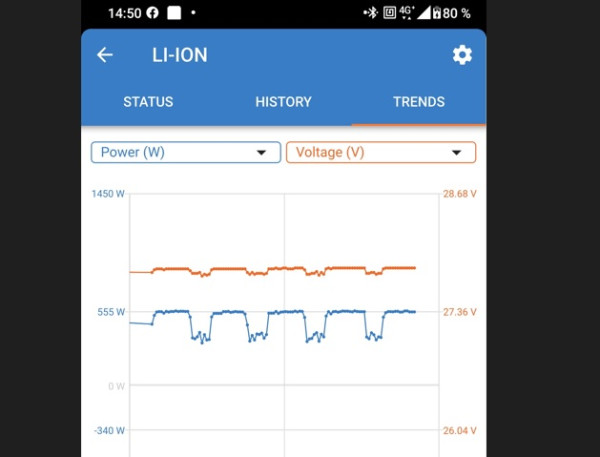

Dnes je krásně slunečno a měnič mě ukazuje 1,85kW. Jede mě pračka a čerpadlo filtrace bazénu. K tomu dobíjení baterie, kterou ukousl boiler.
I přestože, jak je vidno z obrázku kde fotovoltaika stačí k pokrytí spotřeby, tak při každém protočení bubnu se mě to zahryzne do baterie. Proč tomu tak je, když energie ze slunce postačuje k pokrytí aktuální spotřeby?
Jedu na režim SUB, což je pokrytí spotřeby primárně ze slunce. Jen pokud není slunce, tak si to vezme z baterie.
Je toto vlastnost všech měničů, nebo jen Reva, či Axpertů/klonů ?
Dále jsem si všiml, že pokud je ukončeno nabíjení baterie, tak se vypnou větráky, na měničí naskočí 0W a celková spotřeba jede z baterií, i když je slunce dost. Kde je sakryš problém? Na tohle téma tu už mám za to nějaká debata byla a jestli se nemýlím, tak bylo doporučeno mít zaplou nějakou trvalou zátěž (40w žárovka)... ale já mám trvalou zátěž v podobě spotřebičů v domě, což je nějakých 50w. Že by to bylo málo na udržení zapojeného měniče na soláry?

Je to normální protože mppt dobíjí baterku a měnič bere z baterky.
Skontroluj akorát jak máš nastaven max proud do baterky, zda to neomezuješ zde.
To kolísání se mi zdá moc, nemáš právě omezen proud do baterky moc.
Tedle měnič neumí měnit proud dle spotřeby.
Tak to potom vysvětluje to neustále zakusování do baterie. Díky za vysvětlenou.
Mám 25A, což je max a 80A v součinnosti se sítí, což nevyužívám.
Proud do baterie myslíš max nabití? To mám nastaveno na 28V, což chápu, že se vypne nabíjení. Jen mě to kolidovalo s tím, že to pak stále sosá z baterie bez využití sluníčka. Teď už tedy vím, že odběr je stále z baterie.
Jde někde nastavit opětovné připojení z tohoto "vypnutí" po dobití baterie?
Ono jak se nabijí baterie, tak se upraví a dodává i potřebný proud na zajištění zátěže. Že bys se k nabíjení vrátil třeba při poklesu na 27,9 a tím pádem by spotřebu zase pokrývalo sluníčko a spuštěné MPPT
Tím si nejsem jistý. Možná jen nechápu co přesně tím myslíš, ale když mám těsně před dobitím, tak jede v rámci nabíjení z MPPT málo proudu do baterií, ale jak se sepne nějaká zátěž, tak to hned vyletí na pokrytí té zátěže.

To vyrovnávání proudu jsem myslel že mppt umí třeba 80A baterku můžeš nabíjet max 40A takže nastavíš 40A a prostě víc přes ten mppt neprojde ať bude zátěž jakákoliv.
Kdešto když to měnič umí tak tu zátěž přičte k těm 40A a mppt bude o tu zátěž dávat víc až do toho jeho maxima 80A.
Jinak SBU jede z baterky a soláry ji dobíjí.
SOL jak svítí jede z baterky a soláry ji dobíjí, jak soláry nedodávají přepne se na bypass pokud si to pamatuji správně.
Jinak správné dobíjení pro lifepo musíš nastavit typ baterky USE a pak bulk a float napětí.

Jaké zářezy?
Kolik to u tebe dělá?
Jinak pokud to panely nedají tak s tím nic neuděláš, tak stejně pokud ten mppt neumí takový výkon spracovat (revo umí pouze na výstupu mppt 65A a na vstupu 1800Wp)
Jsem se díval znovu na ten obrázek, vždyť to pořád nabíjí baterku akorát někdy míň protože tu elektřinu sežere měnič, přece kdyby to čerpalo z baterky tak by tam bylo -xxxW ne?

Na obrázku nevidím nic co by ukazovalo na výše zmiňované. Moje Musty mají problém s rychlostí MPPT pouze u pračky, když točí bubnem tak mu trvá cca 2s než upraví výkon na tu situaci, mezitím pračka zase netočí a takhle dokola, tam se pak stává že jde špičkově na pár vteřin kolem 200w z baterie i když by nemuselo. Jinak klasika nabíjecí proud "zaškrcen" pro šetření akku a aby nabíjecí proud MPPT neomezoval celou elektrárnu je zapnuta funkce vyrovnávání solárního výkonu. Nevím jestli to má i to revo nebo nemá.

V případě toho prvního obrázku je to skutečně stále v plusu (pouze fáze té pračky), ale i tak se to zakusuje do baterie, což jsem nečekal, když bylo dostupných 1,8kw.

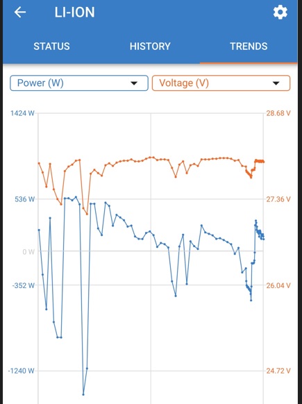

Tady je obrázek, kde je vidět kdejaký prdnutí a hned skoky do mínusu. Ono je to možná pro tento měnič normální, ale mě se to prostě nelíbí
Na můj vkus je ta spotřeba špatně pokrytá, byť je na panelech 1,8kw. (ukazuje Revo, takže být nemusí).
Uvidím, až zprovozním toho Maxe, který je sice na mou spotřebu extrémně předimenzovaný, ale aspoň, a doufám v to, že už to nebudou takové extrémy a měnič se bude jen flákat.
Více jak 2,5kW v jeden moment nedám. (byť bych mohl) Mám to tu kvůli Revu a babičce (která nějaké limity měniče neřeší) ošetřené
Když bude ten Max, tak to pořeším ještě jinak a budu moci pouštět více věcí najednou.

Prostě žádný problém nemáš!
Na prvním obrázku baterka napětí drží.
Na druhém obrázku jsou špičky uplně normální když panely nedávají, mraky!
Proto zde padá i dost napětí kdyžto mppt nedá!
EDIT:
Aby jsi to odstranil potřebuješ víc panelů, silnější mppt a pokud baterka nedá takový nabíjecí proud tak měnič musí umět vyrovnávat ten solární výkon (proud z mppt).
Jinak samozřejmě max je zase o něco lepší, ale podle mě ti to nepomůže, možná to bude akorát menší.
