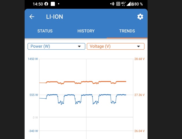

Dnes je krásně slunečno a měnič mě ukazuje 1,85kW. Jede mě pračka a čerpadlo filtrace bazénu. K tomu dobíjení baterie, kterou ukousl boiler.
I přestože, jak je vidno z obrázku kde fotovoltaika stačí k pokrytí spotřeby, tak při každém protočení bubnu se mě to zahryzne do baterie. Proč tomu tak je, když energie ze slunce postačuje k pokrytí aktuální spotřeby?
Jedu na režim SUB, což je pokrytí spotřeby primárně ze slunce. Jen pokud není slunce, tak si to vezme z baterie.
Je toto vlastnost všech měničů, nebo jen Reva, či Axpertů/klonů ?

Takže ten system SBU je tedy k čemu? Není tedy pravda, že primární zátěž obstarává solár, ale stále baterie?
Je to tedy tak, že primárně to sosá z baterie a odsosané ihned doplní solár, ale ze sítě si vezme jen v případě byppasu. Je to takto? Pak je ten popisek funkce SBU trošku zavádějící

Na všech "Axpertech" jsem jel v nastavení SBU. A nehledal bych problém tam, kde (třeba) není. Měnič vidí napětí baterie. Pokud jsou baterie nabité (napětí odpovídá bulk / popřípadě float) tak celkem odebírá z panelů dle spotřeby. Ale ono je to celkem jedno, nejedná se o žádnou vesmírnou technologii a není možné od toho očekávat, že se to bude chovat jako nějaké super zařízení, které je cenově o několik řádů jinde.
Prostě pokud baterie nejsou nabité, tak je nabíjí. Pokud nabité (téměř) jsou, tak je to udržuje v nabitém stavu. A to nejde dodržet jinak, než že občas něco teče z baterie a pak zase něco do ní.
Jinak při přesnějším měření a rychlejším vzorkování se zjistí, že z/do baterie to lítá s frekvencí desítky kHz tak, jak si odebírá energii proměnně měnič aby vytvořil krásný sinus a jak dodává mppt regulátor.

Je to normální protože mppt dobíjí baterku a měnič bere z baterky.
Tak to potom vysvětluje to neustále zakusování do baterie. Díky za vysvětlenou.
Skontroluj akorát jak máš nastaven max proud do baterky, zda to neomezuješ zde.
Mám 25A, což je max a 80A v součinnosti se sítí, což nevyužívám.
To kolísání se mi zdá moc, nemáš právě omezen proud do baterky moc.
Proud do baterie myslíš max nabití? To mám nastaveno na 28V, což chápu, že se vypne nabíjení. Jen mě to kolidovalo s tím, že to pak stále sosá z baterie bez využití sluníčka. Teď už tedy vím, že odběr je stále z baterie.
Jde někde nastavit opětovné připojení z tohoto "vypnutí" po dobití baterie?
Ono jak se nabijí baterie, tak se upraví a dodává i potřebný proud na zajištění zátěže. Že bys se k nabíjení vrátil třeba při poklesu na 27,9 a tím pádem by spotřebu zase pokrývalo sluníčko a spuštěné MPPT
Tedle měnič neumí měnit proud dle spotřeby.
Tím si nejsem jistý. Možná jen nechápu co přesně tím myslíš, ale když mám těsně před dobitím, tak jede v rámci nabíjení z MPPT málo proudu do baterií, ale jak se sepne nějaká zátěž, tak to hned vyletí na pokrytí té zátěže.

Jsem se díval znovu na ten obrázek, vždyť to pořád nabíjí baterku akorát někdy míň protože tu elektřinu sežere měnič, přece kdyby to čerpalo z baterky tak by tam bylo -xxxW ne?
Kolik to u tebe dělá?
Jinak pokud to panely nedají tak s tím nic neuděláš, tak stejně pokud ten mppt neumí takový výkon spracovat (revo umí pouze na výstupu mppt 65A a na vstupu 1800Wp)

Na obrázku nevidím nic co by ukazovalo na výše zmiňované. Moje Musty mají problém s rychlostí MPPT pouze u pračky, když točí bubnem tak mu trvá cca 2s než upraví výkon na tu situaci, mezitím pračka zase netočí a takhle dokola, tam se pak stává že jde špičkově na pár vteřin kolem 200w z baterie i když by nemuselo. Jinak klasika nabíjecí proud "zaškrcen" pro šetření akku a aby nabíjecí proud MPPT neomezoval celou elektrárnu je zapnuta funkce vyrovnávání solárního výkonu. Nevím jestli to má i to revo nebo nemá.

V případě toho prvního obrázku je to skutečně stále v plusu (pouze fáze té pračky), ale i tak se to zakusuje do baterie, což jsem nečekal, když bylo dostupných 1,8kw.
Tady je obrázek, kde je vidět kdejaký prdnutí a hned skoky do mínusu. Ono je to možná pro tento měnič normální, ale mě se to prostě nelíbí
Na můj vkus je ta spotřeba špatně pokrytá, byť je na panelech 1,8kw. (ukazuje Revo, takže být nemusí).
Uvidím, až zprovozním toho Maxe, který je sice na mou spotřebu extrémně předimenzovaný, ale aspoň, a doufám v to, že už to nebudou takové extrémy a měnič se bude jen flákat.
Více jak 2,5kW v jeden moment nedám. (byť bych mohl) Mám to tu kvůli Revu a babičce (která nějaké limity měniče neřeší) ošetřené
Když bude ten Max, tak to pořeším ještě jinak a budu moci pouštět více věcí najednou.

Prostě žádný problém nemáš!
Na prvním obrázku baterka napětí drží.
Na druhém obrázku jsou špičky uplně normální když panely nedávají, mraky!
Proto zde padá i dost napětí kdyžto mppt nedá!
EDIT:
Aby jsi to odstranil potřebuješ víc panelů, silnější mppt a pokud baterka nedá takový nabíjecí proud tak měnič musí umět vyrovnávat ten solární výkon (proud z mppt).
Jinak samozřejmě max je zase o něco lepší, ale podle mě ti to nepomůže, možná to bude akorát menší.
EDIT:

Už je to nějaký čas, co jsem jsem psal. Jen pro připomenutí: mám Hybridní měnič napětí REVO VM3200-24 a i při nejlepším podmínkách z něho nedostanu více jak 1280 wattů i když v dokumentaci je uvedeno max 1800 wattů. Tak mě napadlo, že jestli tam přidám další měnič se svými panely na dobíjení baterky, tak by se výkony měničů sečetl a měl bych vystaráno. Ale po zapojení zátěže buď jeden měnič nešel a nebo oba. Občas se mi podařilo, že běžely oba i když jsem naložil dva kilowatty. Trošku si sosaly z baterky ale jely. Když se boiler natopil a vypnul tak se měnič v REVO odpojil a při dalším zapojení zátěže nenaběhl. Až po nějaké době se spustil. Je to divné. Jako by se jim nechtělo pracovat společně. Přitom jsou spojeny jen přes baterii. Takže by se měly řídit jen napětím baterie. Takže co s tím? Možná mi nezbyde místo 40 ampérového EPEVER koupit 100A a REVO provozovat jen jako měnič 220V bez solárních panelů. to snad by mělo fungovat.

Hybridní? To je hybridní měnič, nebo si to někde nějaký prodejce napsal, protože "hybridní" je in?
Předpokládám, že to je běžný offgrid měnič a to takový, který nemůže pracovat paralelně. Pokud ho někdo bude zkoušet v paralelním režimu, tak se brzy dočká ohňostroje (nejpozději poté, co nebude mít napětí gridu na vstupu a přestane se synchronizovat s gridem).

REVO je opravdu hybrid. Má připojení na síť a střídač a EVEPER je jen solární měnič bez střídače a mě by fungoval jako další nabíječka baterie..

Pokud vím tak uvedené revo v nadpisu není hybridní!
Měl jsem ho takže bypass nebo baterka nic mezi tím.

Hybridní obvykle znamená, že může fungovat jako offgrid, tedy nezávisle na distributorovi (a tedy i jako ostrov) nebo se dá přepnout jako ongrid (tedy jako každá jiná elektrárna, která dodává do rozvodné sitě).
Ten REVO obsahuje jako spousta podobných krabic nabíječku, kterou může nabíjet baterie, ale to není hybrid.
Když koukám na ten tvůj problém, tak těžko říct co si myslíš, že nefunguje správně. Třeba máš jenom nabitou baterii a pak skutečně regulátor přestane do baterie dodávat další proud. Regulátor se dá nastavit a řídí se pak podle napětí. Pokud vidí napětí bulk/float, tak je správné, že další proud nedává, protože by napětí na baterii stouplo a ta by se třeba i zničila.
