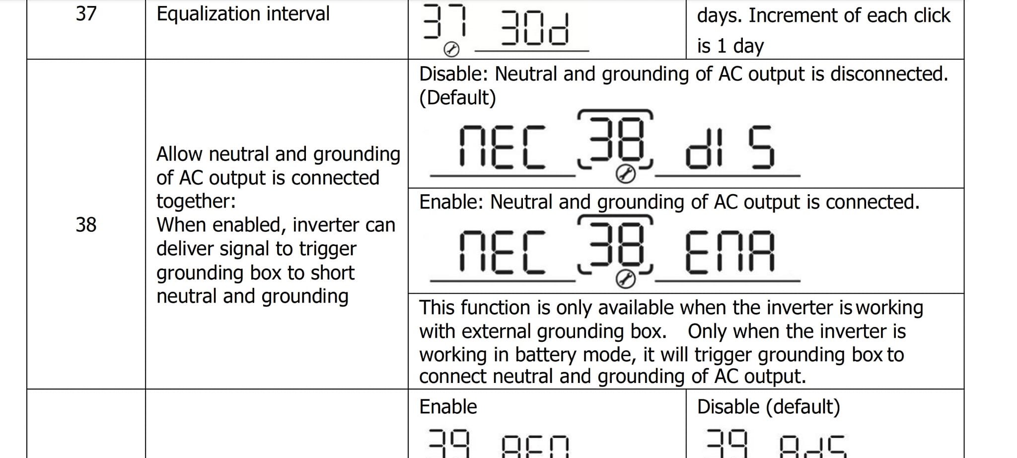

Skús tam dať ešte viac výkričníkov, možnože to pomôže.. ako fakt nemám rád, keď robí zo mňa niekto väčšieho debila ako somSoban píše: sob bře 02, 2024 8:02 amPanebože a co to má vyřešit?
Co nechápeš na principu přepínat pouze FÁZE ( L - černý či hnědý vodič) !!!!!!!!!!
A dále jak jsem psal:Víc k tomu nemám co dodat!Soban píše: pát bře 01, 2024 11:13 amPanebože co rešíš?
Co máš ve skříni?
Máš tam PEN tak všechny N a PE dáš na PEN!
Máš tam N a PE tak všechny N dáš na N a všechny PE dáš na PE.
Pokud ti uvedené věci nevyhovují, můžeš si přece nechat udělat projekt na FVE který bude vyhovovat všem předpisům a dostaneš na to pak revizi.
čo tak logicky sa zamyslieť, čo som tým chcel spraviť ????????
takže vysvetlím.. menič má napätie na PE vodiči len vtedy keď ide na bypasse.. keď ide v ostrovnom nie je tam nič.. takže tým prepínačom som plánoval to aby menič išiel v čisto ostrovnom režime teda aby nebol pripojený ACin a nechodil by do bypassu ale prepinal by sa mi dom tým vypínačom . (samozrejme prúdový chránič by sa presunul tam kam patrí)
a ešte raz.. zatiaľ som nenašiel elektrikára v mojom okolí, ktorý sa stotožnil s tým, aby mi to upraviť podľa Vašeho odporúčania , možno to nie je až taký problém ale netrúfam si do toho ísť ja .. a skôr ako niekomu navrhnem moje riešenie, chcel som poznať názor tu..

Tak ještě jednou!!!George1973 píše: sob bře 02, 2024 9:31 am
tak dik
Na PE vodiči žádné napětí nesmí být za žádnou cenu!! PE vodič se uzemňuje. Pro méně chápavé je to ten zelenožlutý!
ACin nemá nic společné s tím v jakém jede režimu měnič! To se nastavuje na měniči a ten si propojuje ACin dle svých potřeb a nastavení svými relátky.
ACin nemá nic společného s tím že N od měniče připojíš na N v rozvaděči tak stejně že PE propojíš s PE v rozvaděči.

Soban píše: sob bře 02, 2024 10:09 amTak ještě jednou!!!
Stále pokračuješ v tom v čom si začal..
veď N bude spojené s N a Pe s Pe v rozvádzači, ale nebudú spojené spolu (Pe+N) a ako som už napísal, pri ostrovnej prevádzke menič žiadne napätie na Pe nie je (bolo len pri prepnutína bypasse) a ani by nemalo byť (aspoň si myslím, lebo nebolo) a pokiaľ nebude mať menič prúd na AC in, tak logicky do žiadneho bypassu prepínať nemôže a po minutí batérie sa vypne ..

No a kde je tady problém? Žádný nevidím N na N / PE na PE.George1973 píše: sob bře 02, 2024 10:29 amStále pokračuješ v tom v čom si začal..
A na toto jsi přišel jak?
PE a N vedou někam jinam kde máš udělané zemnění a je bod rozdělení PEN na PE a N a tam to je spojené.
Na PE nemůže být žádné napětí! PE je zemnění!George1973 píše: sob bře 02, 2024 10:29 ama ako som už napísal, pri ostrovnej prevádzke menič žiadne napätie na Pe nie je (bolo len pri prepnutína bypasse)
Pouze v ostrovním režimu může být nějaké napětí mezi N a zemí pokud nemáš N někde přizeměné a je jedno zda u měniče zakopeš tyč a nebo to bude přizemněné někde v rozvaděči.
Jeden myslel......
A proč se mám omezovat abych nemohl používat bypass či dobíjet baterku ze sítě?George1973 píše: sob bře 02, 2024 10:29 ampokiaľ nebude mať menič prúd na AC in, tak logicky do žiadneho bypassu prepínať nemôže a po minutí batérie sa vypne ..
Přece je logické že když je baterka KO tak se měnič přepne na DS aby napájel spotřebiče, toto je přece výhodné ne?

Kolegove, trochu se uklidnime ...
Ad elektrikari - ti jsou neznali resp. uz evidentne zapomneli naucene veci a dokola opakuji jen cast, co si zapamatovali. Ktera samozrejme plati, ale jen pro jeden zdroj.
Jeden zdroj! Tohle je ten zcela zasadni problem, ktery nechape bohuzel dost lidi. My se tu vubec nebavime o jednom zdroji, ale minimalne o dvou.
Menic je zdroj, a v nekterych pripadech je i spotrebic. Ale primarne je zdroj.
Tudiz poucka "nikdy nespojovat uz rozpojene" se musi aplikovat z jeho strany, nikoliv ze strany DS. Toto je zcela zasadni pro celou situaci.
Takze pokud spojim na vystupu menice jednu svorku s druhou, tak nespojuji nic, co by bylo rozpojene.
A pak si odtud tahnu uz dle sveho gusta a zbytku zapojeni, co chci. Mohu klidne tahnout L+PEN, ale take, jak preferuji jini kolegove, L+N+PE, tj. rovnou z toho spojeni u menice udelam bod rozdeleni pro sit z menice.
Na tu posloupnost se kouka z pohledu od zdroju, ne od jednoho konkretniho. Da se rici, ze podle proudu, odkud tece.
Tj. lezu (jako proud) z trafa menice, jsem uzemnen jednou nohou - poprve, stejne tak pak pripadne rozdeleni na 3 vodice mam take poprve.

nie, inštalácia bola spravená na hybridný menič a výstup z neho teda N a Pe ide už do rozdelenej "zbernice" ( neviem či je to (bolo) správne))A na toto jsi přišel jak?
Tak ako som písal napätie na PE sa objavilo až pri prechode meniča na bypasse, pokiaľ šiel menič v ostrovnom režime, žiadne napätie na PE neboloNa PE nemůže být žádné napětí! PE je zemnění!
a teraz sa opýtam možno blbosť takže za toto ma nehodnoťte , lebo áno uznávam som v nejakých veciach diletant .. ... tým že menič na výstupe pripojený na PE zo zbernice PE nie je uzemnený ?
tieto otázky už vyhodnocujem fakt ako nerelevantnéA proč se mám omezovat abych nemohl používat bypass či dobíjet baterku ze sítě?
keď je baterka KO tak sa mi prepne sieť na DS vypínačom ktorý som uviedol v linku
dobíjať batériu z DS a potom to so stratou dávať do domu mi príde nelogické , pokiaľ inštalácia nie je na mieste kde máva sieť výpadky a je dobre mať batériu vždy nabitú

má to človek chápať tak, že v tom prípade zapojenia bez pripojenia meniča na DS a tak ako som popísal by to mohlo fungovať korektne ?

Nejde do uz rozdelene sbernice, kdyz nebylo nic spojene. Tj. nemuze byt rozdeleni, aniz by bylo pred tim spojeni. Kouka se na to z pohledu zdroje, ne rozvadece.
Ten problem delaji ground rele. Resp. on to neni problem toho menice/rele, ale tim, jak to uzivatel zapoji. Pokud jede z baterek, tak to interne spoji (prosim skalni odpurce spojovani na vystupu menice, jak toto vysvetli, kdyz to ten menic defacto udela proti jejich vuli a spatne aplikaci "poucky"). Pokud se prepne na bypass, tak se prepne se vsim vsudy (je to primarne funkce pro lode, kvuli elektrokorozi) a rele odpadne.
My ale na vode v lodi nejsme, takze neni duvod to nespojit natvrdo, bez spolehani se na nejakou soucastku uvnitr menice, na software menice. Mam proste uzemnenim natvrdo vyrobenou TN sit, kterou pak dle potreby tahnu jako TN-C nebo jako TN-C-S.

Pořád nechápu jak může být na sběrnici PE nějaké napětí a je jedno jak je to zapojeno!George1973 píše: sob bře 02, 2024 11:57 amTak ako som písal napätie na PE sa objavilo až pri prechode meniča na bypasse, pokiaľ šiel menič v ostrovnom režime, žiadne napätie na PE nebolo
Nebo ty jsi dostal ránu od měniče jak na něj chytneš? Pokud ano máš to blbě zapojeno, protože PE musí být uzemněno.

Asi plete modry N se zlutozelenym PE.
Proto furt tvrdim, ze si to radsi propojim rucne sam, nez se spolehat na vnitrni rele. Na lodi fakt nejsem, abych mel potrebu to odpojovat v pristavu ...

Hurá !! s touto informáciou som sa už stretol, že toto má robiť relé a že vtedy je to paradoxne akože aj pre "nich" v poriadku, no sú meniče, kde sa to dá nastaviť (zopínať aj pri pripojení AC in , alebo také niečo) .. .. keďže si naozaj ja sám netrúfam v tej mojej elektroinštalácii hrabať a urobiť si správnu úpravu sám, tak som primárne s potreboval získať vysvetlenie a argumentáciu pre tých z môjho okolia, ktorí takéto veci robia, ale nemajú skúsenosť s takýmto typom meniču a nechcú mi to tak zapojiť .. ..áno sem tam som do toho pridal aj ja moje možno trochu hlúpe otázky a laické názory ale zase som si až takú "kritiku" v niektorých prípadoch nezaslúžilcipis píše: sob bře 02, 2024 12:14 pmViz. muj prispevek.

Takže podarilo sa mi konečne zohnať "človeka" v mojom okolí, čo danú "problematiku" dokonale pozná vie ako pracuje tento ostrovný menič, pobavil sa na tejto "diskusiii" , teda hlavne na mne
a v blízkej dobe upraví zapojenie a všetko tak ako má byť. Ďakujem všetkým za čas a ochotu.

Zdravím.. elektrikár prišiel, pozrel,vedel o čo sa jedná , s úsmevom zapojil, tak ako tu bolo povedané , cca zodpovedá schémam tu (na vstupe aj na výstupe spojené N a Pe, rozdelené od výstupu prúdového chrániča) prepína na bypasse a odopína sieť bez problémov , takže dúfam že to je a bude OK. Ešte raz vďaka všetkým za čas , ochotu a trpezlivosťcipis píše: pon bře 04, 2024 1:20 pmTak sum sem se schematkem a fotkama.George1973 píše: pon bře 04, 2024 1:08 pma v blízkej dobe upraví zapojenie a všetko tak ako má byť. Ďakujem všetkým za čas a ochotu.
