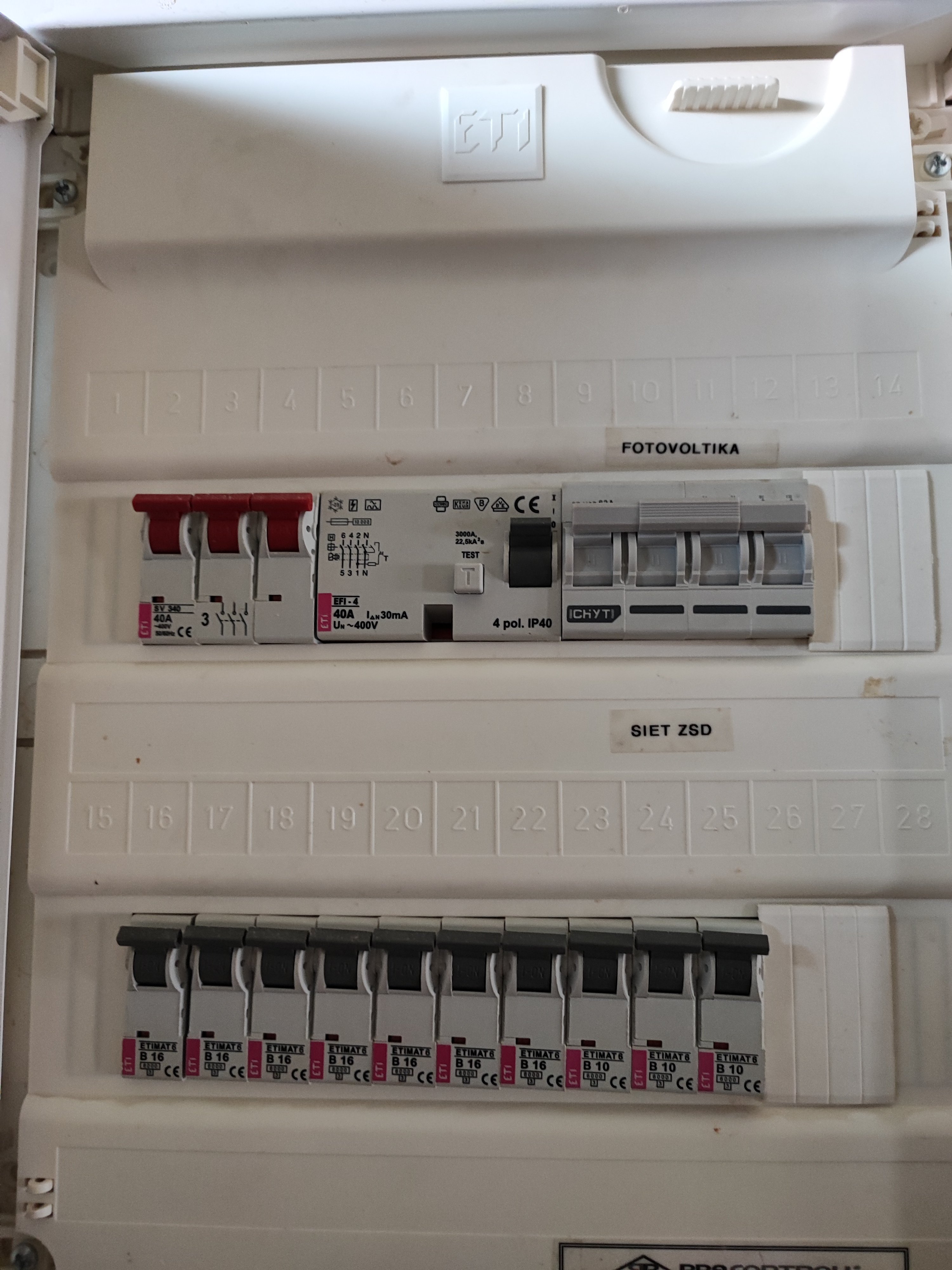

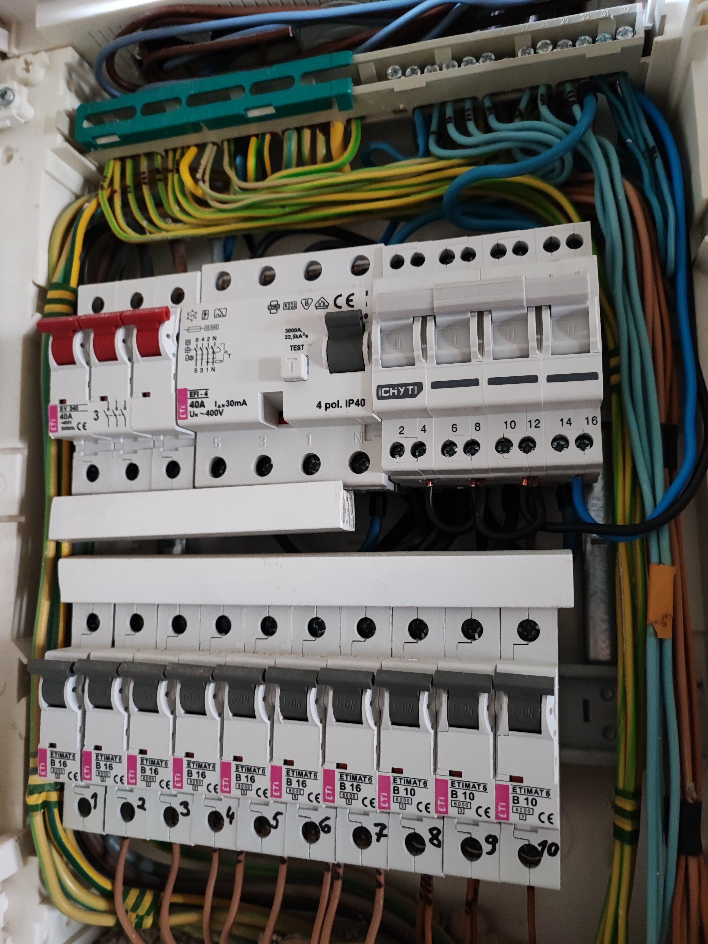

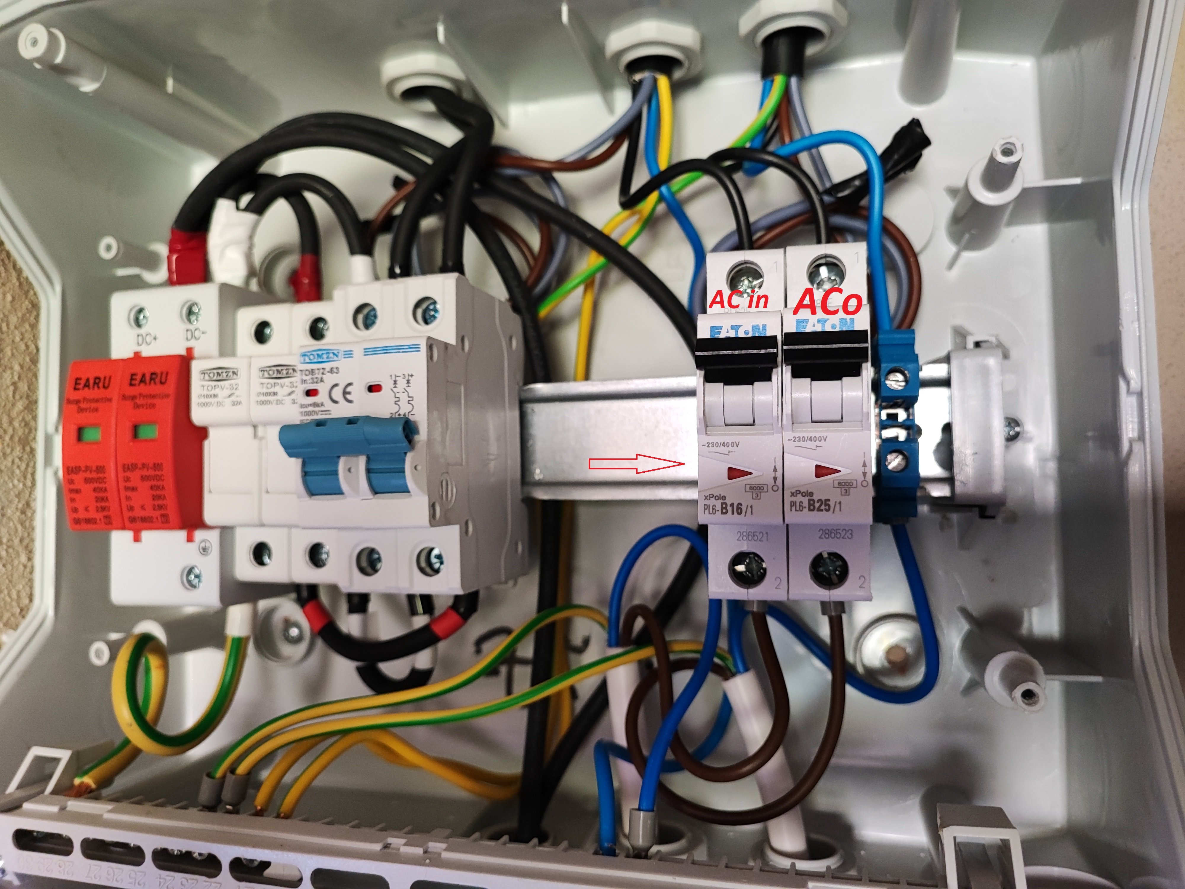

Ďakujem všetkým za informácie, len by som sa chcel uistiť, či som to pochopil správne a identifikoval problém
foto zapojenia a možnej "opravy"
- Příspěvky: 7317
- Reputace:1030
Re: EASUN SMW 8K
Přívod z FV panelů máš rovnou na přepěťovku???
To chce prvně na ten pojistkový odpínač, a až pak na přepěťovku a jistič.
A hlavně netáhnout ten přívod od panelů skrz celý rozváděč, to chce dotáhnout buď shora nebo alespoň někde zleva.
Jinak pokud je ten můstek dole celý v kuse,tak ano.
Ta B25 asi funguje jen jako odpínač, protože při bypassu měniče stejně vypadne AC In jistič, když je jen 16 A. Navíc na ty tenké káblíky (co to je, 1,5?) je to stejně moc Ampér.
- George1973
- Příspěvky: 24
- Registrován: pon říj 03, 2022 11:37 pm
Re: EASUN SMW 8K
nie nie z panelov to ide na ten modrý vypínač, potom do poistkového odopínača a do prepäťovky a až potom do meniča .. ..kábliky sú určite hrubšie ak nie raz tolko a b25 je istič na výstupe z FVE a vlastne keď ho vypnem nejde mi el. prúd ďalej do domu.. dole v kuse mostík nie je a to bude asi to čo myslíte spojiť a uzemniť ? ono som na začiatku neupresnil, ako to používam .. skúsim to popísať úplne laicky .. dom má 14rokov a mám normálnu 3 fázovú prípojku a pokračujem potom prúdovým chráničom ďalej do domu troma fázami .. človek, ktorý mi montoval pôvodné pripojenie FVE (nekomunikujem s ním) tak mi vytiahol z jednej fázy prívod pre menič na AC in a za prúdový chránič v hlavnom domovom rozvádzači doplnil prepínač ,ktorý pri prepnutí do inej polohy mi spraví z domu jednofázový systém teda všetky rozvody v dome mi pripojí k jednej prívodnej fázy, ktorá mi prichádza z meniča AC out.. keď prepínač zase prepnem naspäť ta sa dom vráti naspäť do pôvodnej zostavy ako keby FVE nebola - odpojí zo systému AC out a zase tri fázy mimo FVE, ( čo sa týka samotného zapojenia prúdového chrániču, som zistil že je to úplne zle, lebo pokiaľ idem iba na FVE som som bez tej ochrany) no a prečo mám v vo vodiči PE nejaké (a nie malé) volty ktoré mi vyhadzujú pri prechode na bypass ste mi asi vysvetlili a dúfam že som na dobrej ceste problém odtrániť a dúfam, že sa mi podarí nájsť odborníka čo mi to prerobí ako to má byť.. prikladám ešte raz pár fotocipis píše: čtv úno 29, 2024 11:40 amPřívod z FV panelů máš rovnou na přepěťovku???
- Příspěvky: 7317
- Reputace:1030
Re: EASUN SMW 8K
Tak to předělej, tu FV stranu.
Shora přívod na pojistkové odpínače (abys mohl úplně u zdroje odpojit panely), pak přepěťovka a až pak jistič a odvod pryč k reglům.
A k tomu 230V, to tě čeká teda trochu větší předělání.
Tu fázi k měniči si musíš vzít před chráničem, ne až za ním. A úplně stejně fázi z měniče musíš dotáhnout před chránič.
Tj. ten přepínač musí přepínat "zdroje" až na ten chránič, ne před.
Pak ti to nebude nic vyhazovat a v tom FV rozváděči spojíš oba můstky.
Jo, a ty vodiče v té bílé šňůře určitě nejsou aspoň 4 mm2, to vyměň za drát. Si vem, že přes to teče celý barák ...
No, a jak pozoruji u sebe, než do toho začneš hrabat, tak popřemýšlej o výměně celého rozváděče za větší.
Nemáš tam přepěťovky na vstupu z DS, od měniče by to chtělo vypínač a přepěťovky také. Plus třeba časem dojdeš i na automatické přepínání pomocí reverzačního stykače, což se ti tam nevleze ani náhodou.

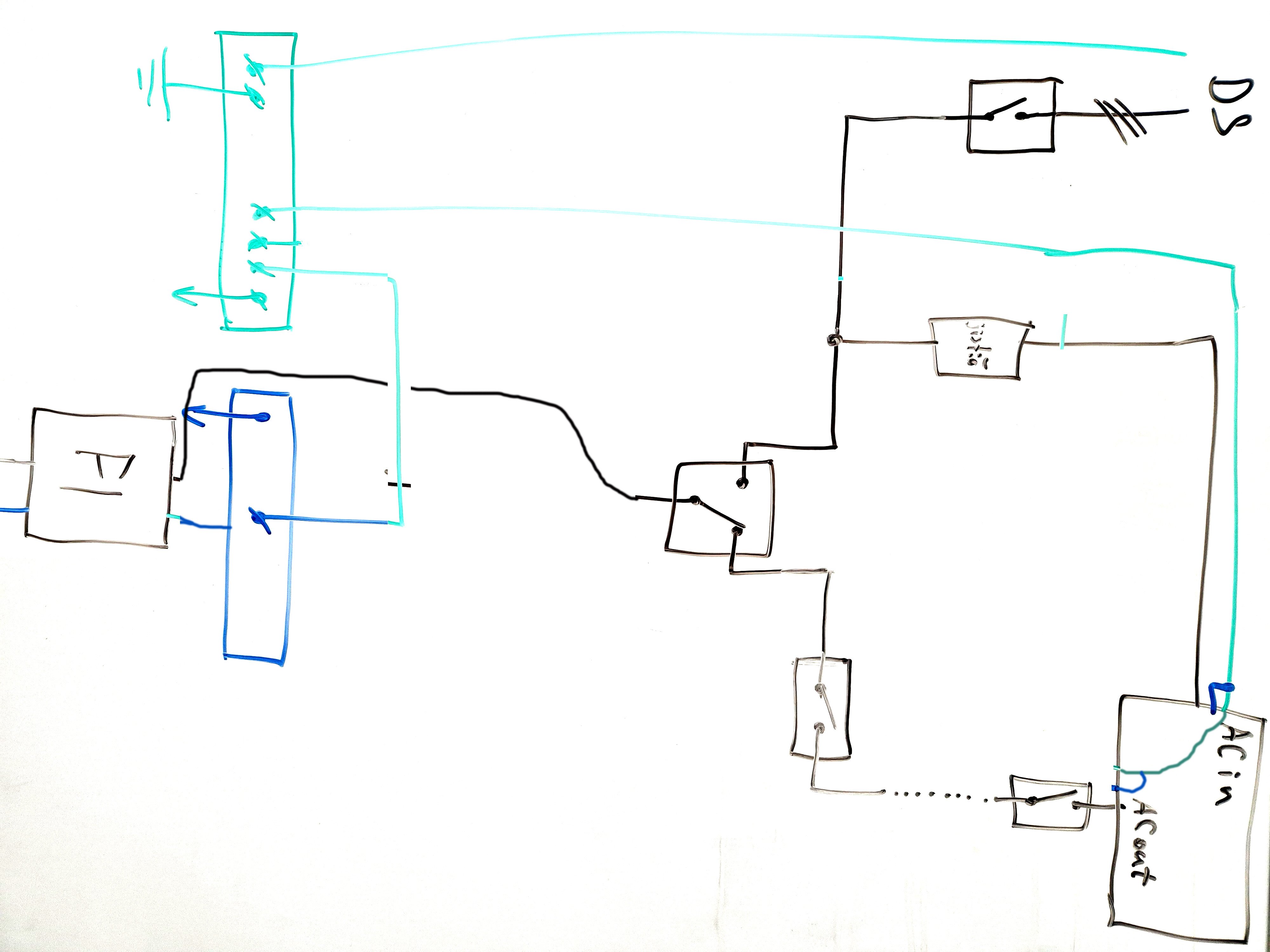

- Příspěvky: 7317
- Reputace:1030
Re: EASUN SMW 8K
Malůvka v rychlosti, detaily nejsou, princip je ale jasný.
FI musí být typ B, pokud máš Victrona (nebo něco jiného s trafem anebo to výrobce píše, že netřeba), tak A (obecně pro ostatní lidi, ty měnič uvedený máš).
A samozřejmě, lepší by bylo mít těch chráníčů více. Vzhledem k tomu, že tam není blokování přes HDO, tak asi elektrický bojler nemáš. Ten by chtělo případně úplně extra, aby se, když bude málo, mohl nechat přeplý na síť a zbytek jel na FVE. Tj. místo všechno nebo nic by bylo lepší selektivně.
Jistič na odvodu do měniče musíš dimenzovat na proud celého baráku, když ti spadne do bypassu a ty nepřepneš ten manuální přepínač, tak všechno půjde přes toto.
Proč tam máš 3f, když je na nic nepoužíváš? Nebo je někde ještě třeba dílna nebo tak něco?

- Příspěvky: 4694
- Reputace:315
Re: EASUN SMW 8K
Panebože co rešíš?
Co máš ve skříni?
Máš tam PEN tak všechny N a PE dáš na PEN!
Máš tam N a PE tak všechny N dáš na N a všechny PE dáš na PE.
Co máš ve skříni?
