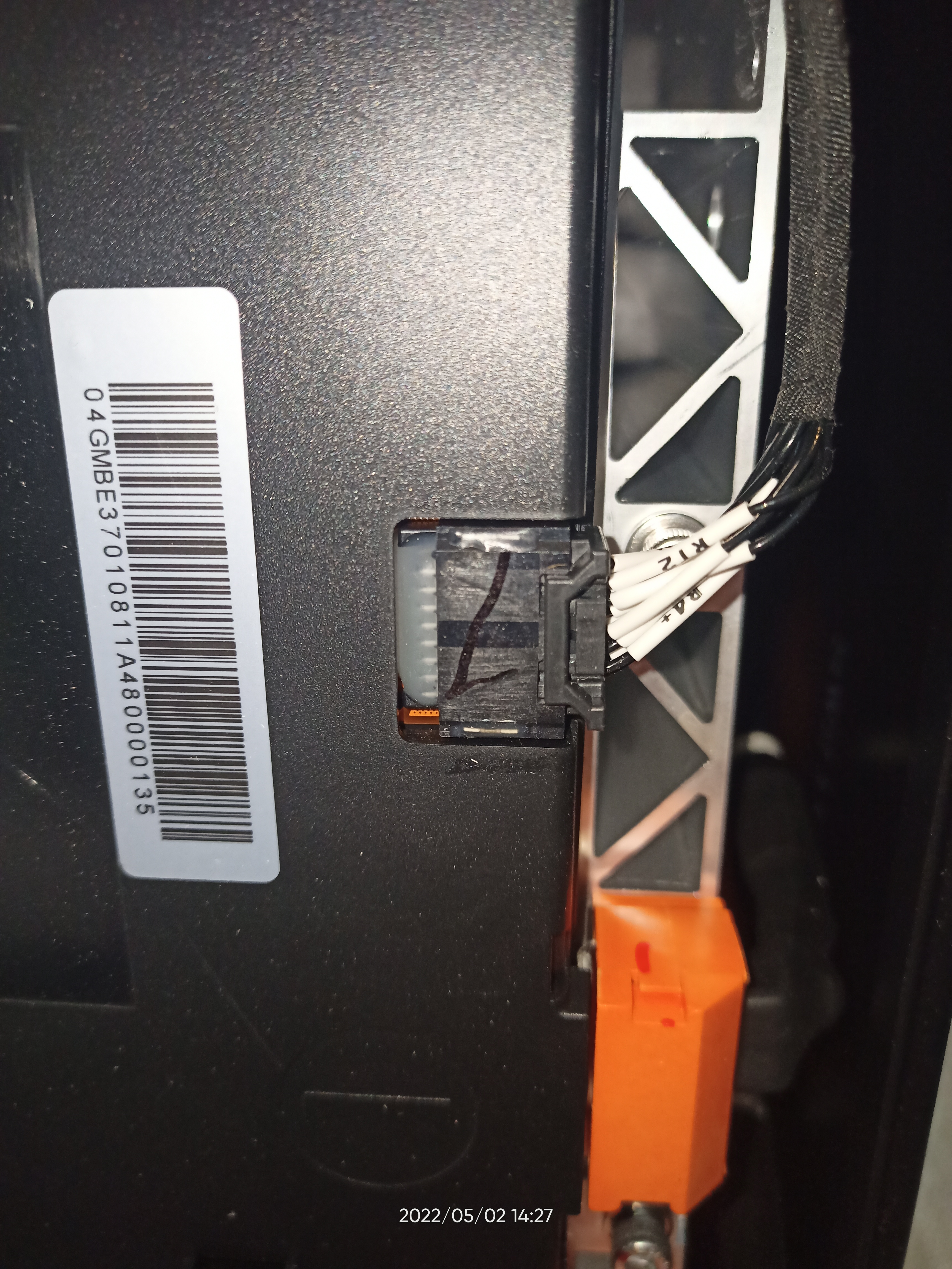

Volný konektor je k vypínači s kontrolkou. Jinak bych nesundal kryt.

Díky, jsem myslel zda to není nějaký servisní konektor přes který by se to třeba taky dalo nějak nastavit......Lukinon píše:Volný konektor je k vypínači s kontrolkou. Jinak bych nesundal kryt.

Mám objednanou baterku od nich s jejich BMS a neměl by tam být problém, propojení s měničem netřeba a BMS se nastavuje přes BT až dorazí můžu dát vědět.
U tebe může nastat problém pouze s BT protože to zavřeš do železné krabice tak vzít model co má výstup i na dráty a vyvést na ten konektor co tam originál máš, protože BT v kovové bedně nebude fungovat.
EDIT:
Jsem se koukal všechny jsou pouze BT, a na obrázku je podle mě drátek antény a teplotní čidlo tak drátek vyvést ven z bedny, a nebo by jsi ji musel přišroubovat zvenku, nebo do plechu udělat díru a zadělat plastem a přikládat mobil k tomu plastu.....

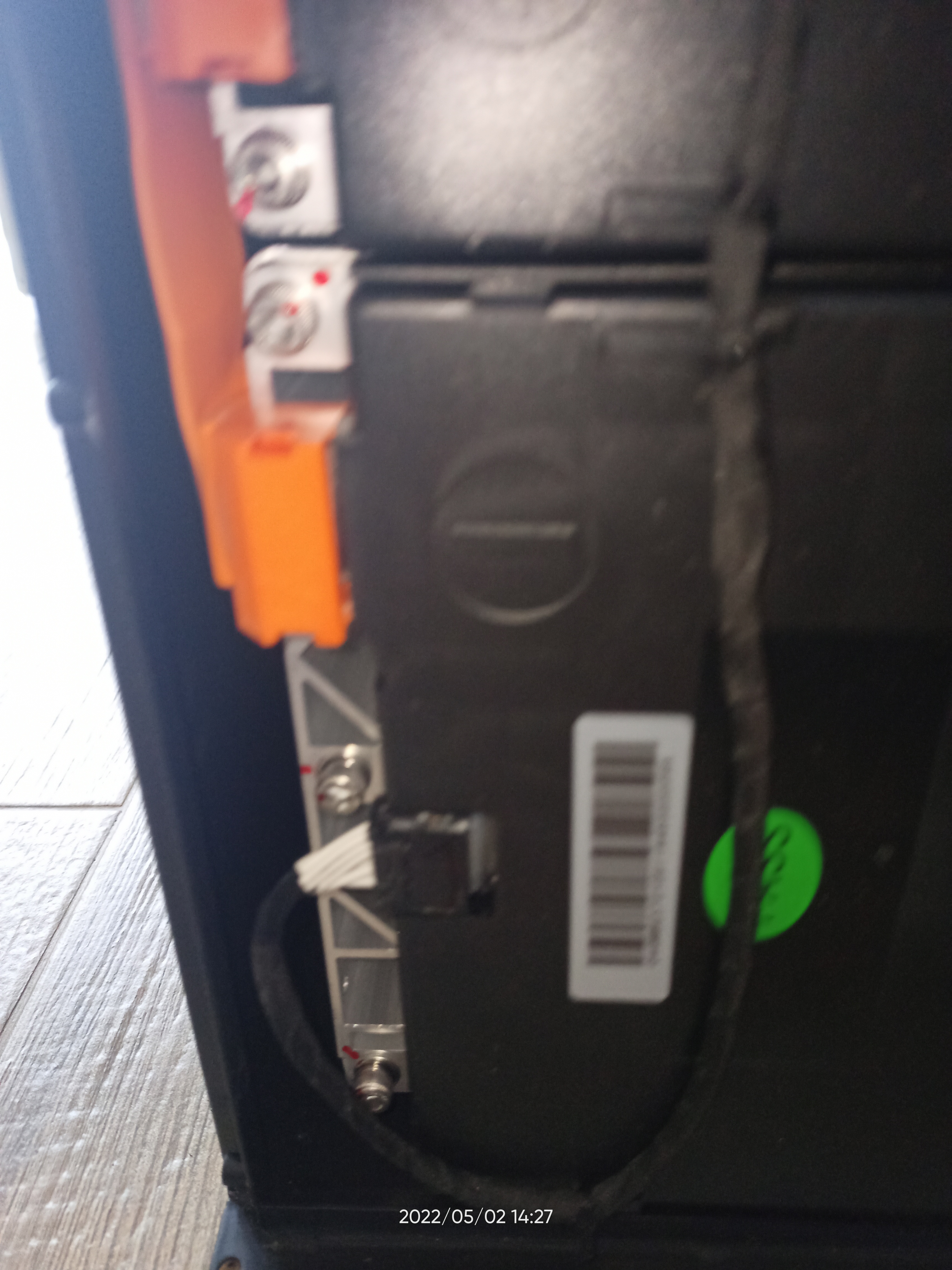

Od obou packu už vedou jen silový plus a mínus s tím že mínus jde přes bms a potom s plusu, ale až za jističem vede ten tenký červený zase na bms(napájení+ pro její funkčnost)
Pak už jen vývody k vypínači a třem komunikačním portům.

13 tenkých vodičů na 16 článků je podle mě prostě málo, to se nedá zapojit tak, aby to fungovalo správně.
Potom je tu druhá možnost, že každá baterka má sice 16 článků, ale ty jsoou zapojené po dvou paralelně a potom teprve do série, takže každá baterka má vlastně 8 článků 100 Ah v sérii a obě baterky jsou zapojené taky do série a tím pádem by stačila jedna BMS. Takže třeba 9 tenkých vodičů je od článků a zbylé tenké vodiče jsou třeba od teplotních snímačů.

Je tam 2x8 ks a od 8ks jde 13 drátku a minimálně na dvou je GND označení

Počkej, včera odpoledne jsi psal:
Ta nová bms by byla složitá protože to není 16s (16x100ah) ale 2x16 50Ah tak že ta bms je jakoby dvojitá
A dneska píšeš:
Takže jak to teda je? Každý blok má 8 dvojitých (vždycky dva články zapojené paralelně) článků v sérii a ty dva bloky jsou zapojené do série? A na každém bloku je napětí cca. 25-27V? Nebo je to nějak jinak?
A dneska píšeš:
