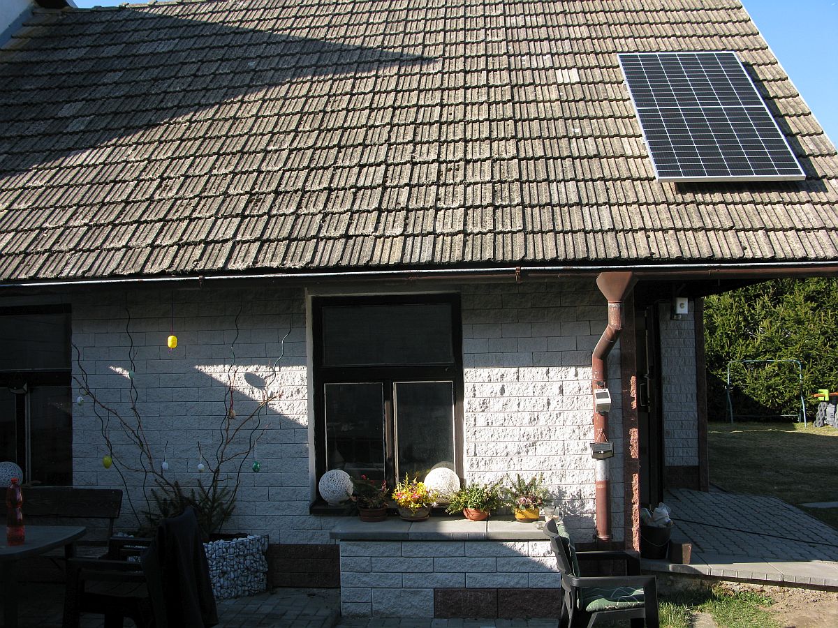

Zde je ta garáž:
Teď jsem objednal měnič: EPever IPower Plus 2000 W 24V
Opravdu mi to zatím stačí
Zde je ta garáž:

Jinak těch panelů by se tam mohlo naležato vejít víc, 4 kus?
A kdyby ty 4 kusy naležato trochu přečuhovaly střechu vpravo, tak možná i další dva svisle.
Jak to tam chodí přes den? Nějaký časosběr pohybu toho stínu?
Pokud by se to řešilo stylem co pár panelů to regulátor, tak by i zastíněné nemusely tolik vadit, prostě by jen nedávaly zrovna.
Ale to je spíše o propočtech, co se vyplatí, co ne, jaký to má smysl.
Každopádně proto ty sběrnice na plus a mínus, aby se to dalo bez problémů rozšiřovat o další regulátory, baterky a měniče.

Jinak panely by se tam daly přidat, kam až ten stín doleze?

Ten stín by chtělo dobře zmapovat, ta střecha vypadá dobře na to, aby se troškařilo jen se dvěma panelama

Ten stín až bude slunko, zkusím zmapovat po ca 2 hod. a uvidím.
Nikdy mne ten stín nezajímal ... až teď

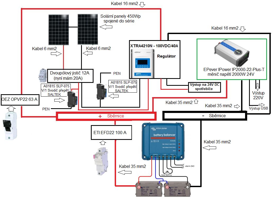

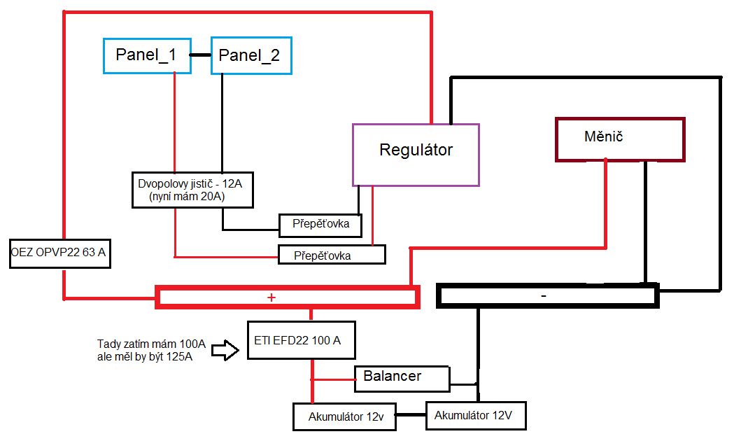

Re: Mikiki elektrárna
Omlouvám se je to jen ve Windows - kreslení.
Může to být takto - nebo to mám blbě?
- Příspěvky: 7497
- Reputace:1080
Balancer má připojený i ten střed mezi baterkama.
Přepěťovky nejsou průběžné, ale jako "odbočka" do země nebo jak to popsat. Prostě má jednu svorku, kterou se připojíš na ten vstup regulátoru, na kterou už je dovedený odjištěný panel, no a druhá svorka jde na zem.
Těch 100A bych tam asi nechal, ona než se aktivuje, tak nějakou špičku zvládne. Je to spíše na odpojení baterie a při zkratu, než při přetížení. Asi bych to časem vyměnil za jistič s vyrážečem, stejně jak ho přidal k tomu od panelů, aby to šlo na dálku celé odstavit, jak jsem psal.
Od toho regulátoru na plus pól by asi měla být slabší, vevnitř jsou napájené autopojistky a tento regl dává 40A. Při hodnotě, u které by se aktivovala ta válcová pojistka, tak už tam poteče o mnoho víc, než snesou ty pojistky vevnitř reglu. Ale zase je to teda spíše na odpojení reglu od sběrny.
Těch 12A si ověř v datasheetu těch panelů, kolik dávají.

cipis díky Ti moc za pomoc.
Toto jsem vyčetl z obou panelů:
Zkratový proud-ISC (A) --- Canadian = 11,61A / SAAE HT-72 = 11,83A
Maximální proud-IMPP (A) = 11,06A
Píší tam u Canadianu Max. jmenovitý proud pojistky = 20A

Asi bych to tam nakonec nechal, ať zbytečně neutrácíš, spíš dokup ten vyrážeč, jestli se k tomu jističi vyrábí.
Přesnou hodnotu budeš řešit, až kdybys zapojoval třetí pár panelů, kdy ti už proud ze dvou stringů překročí povolený zkratový proud. A vzhledem k tomu, že k tomu reglu stejně víc jak dva panely nepřipojíš, tak to má opravdu spíše funkci odpínání. A to je lepší mít někde na tlačítko, aby to odpojili i hasiči třeba.

Trošku jsem poupravil ten můj plánek.
Jen si nejsem jistý zda "PEN" u přepěťovky musí na ZEM (mám před garáží zatlučený profil do země) nebo jej lze připojit na nulák stávajícího okruhu 220V?
Mám totiž všude staré rozvody - tzn. je to po staru: F + N a zemnění je spojeno s nulákem v zásuvce.

Od panelov nejako takto.
https://www.amazon.com/VEVOR-Combiner-B ... B09TK9R4CZ
Prepetovka hrubym kablom do zeme, ziadne nulaky a zatlcene klince.
Zbernice sa robia takto:
https://www.youtube.com/watch?v=x8SJ1uTg9rA
Nemoze odpojit zbernicu od baterky, ak je zapojeny regulator
musime mat aj istenie k menicu, na jeho odpojenie.
A v pripade zapojenia menice, nejaky odpor, na nabitie kondenzatorov,
inac to bude pekna supa.
https://youtu.be/6piEWusy6QQ?t=1870
