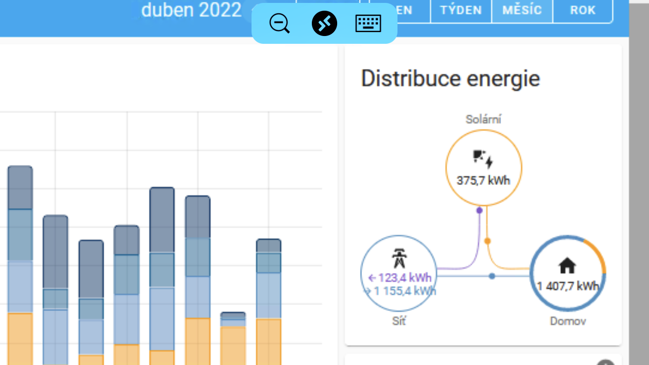

Úplně jsem zapomněl
Statistika za Duben.
Konfigurace 12xAmerisolar 450wp baterie 48v 104Ah
solární zisk 250kW

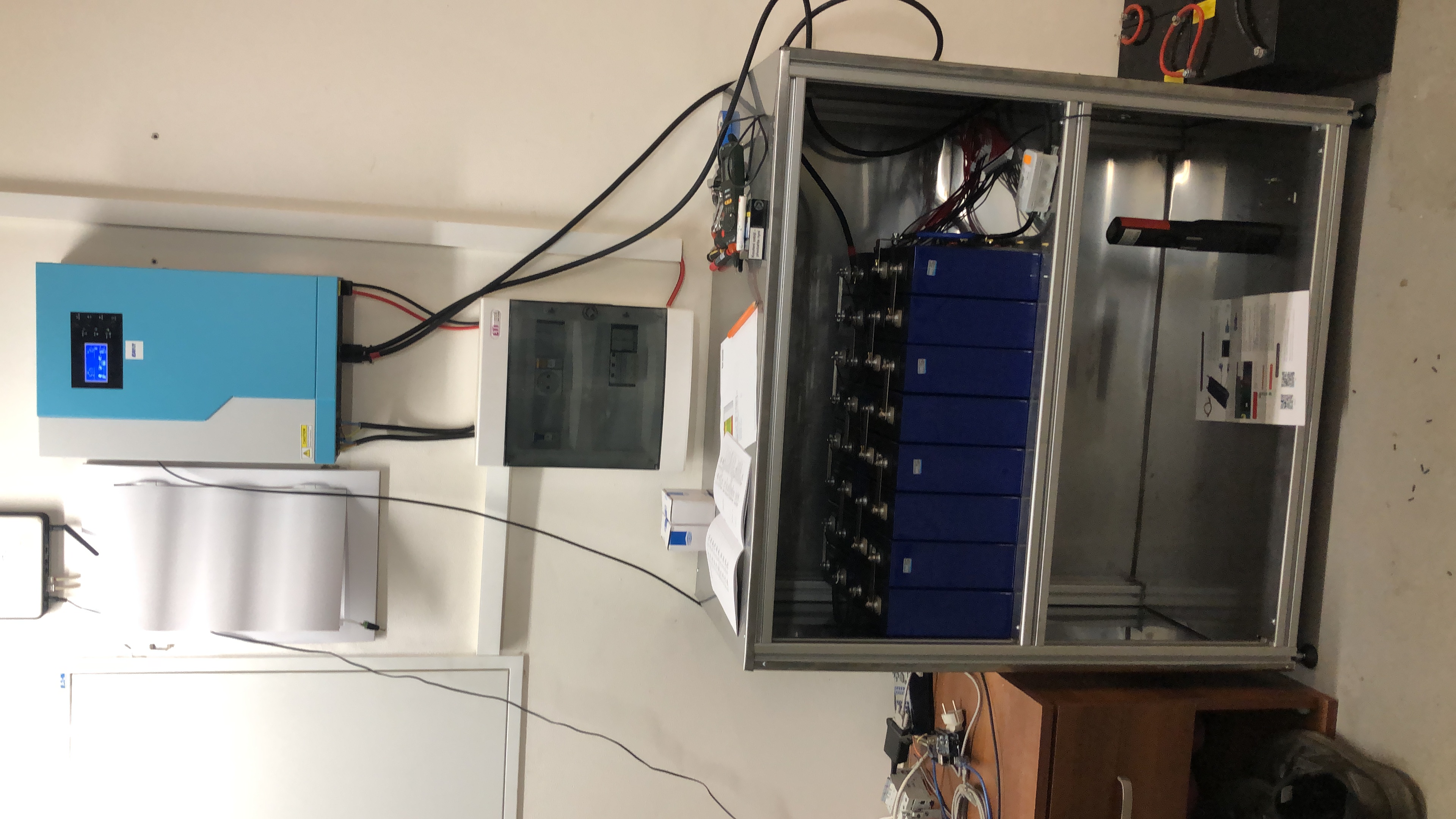

Konečně připojena baterie LIFE-po ,je to potřeba ještě trosku ucesat

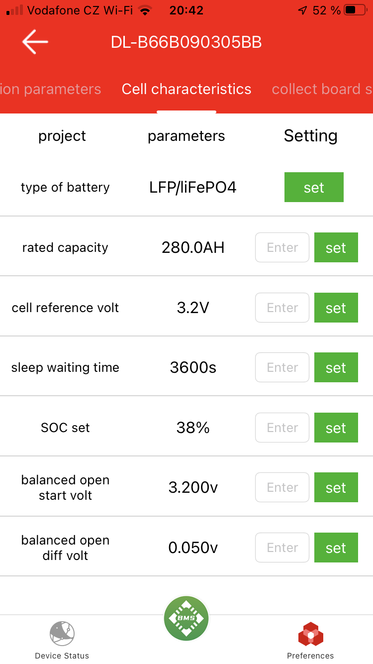

Chci se ještě zeptat na nastavení BMS
Hodnota balancovani jak mate nastaveno

Re: Max 5kW mezi kopci
Open při 3V.Diferent 0,03V.

díky Franto
máš ještě nějaký návrh co tě třeba napadá k nastavení?
Pěkná krabice na aku. Kde se dá koupit? Nebo je to domácí výroba?10055 píše:Konečně připojena baterie LIFE-po ,je to potřeba ještě trosku ucesatChci se ještě zeptat na nastavení BMS
je to domácí výroba
hliníkové profily 40x40 a plechy s nerezi od místního patlaly co asi neumí měřit (no co bych chtěl za rychlovku v sobotu
