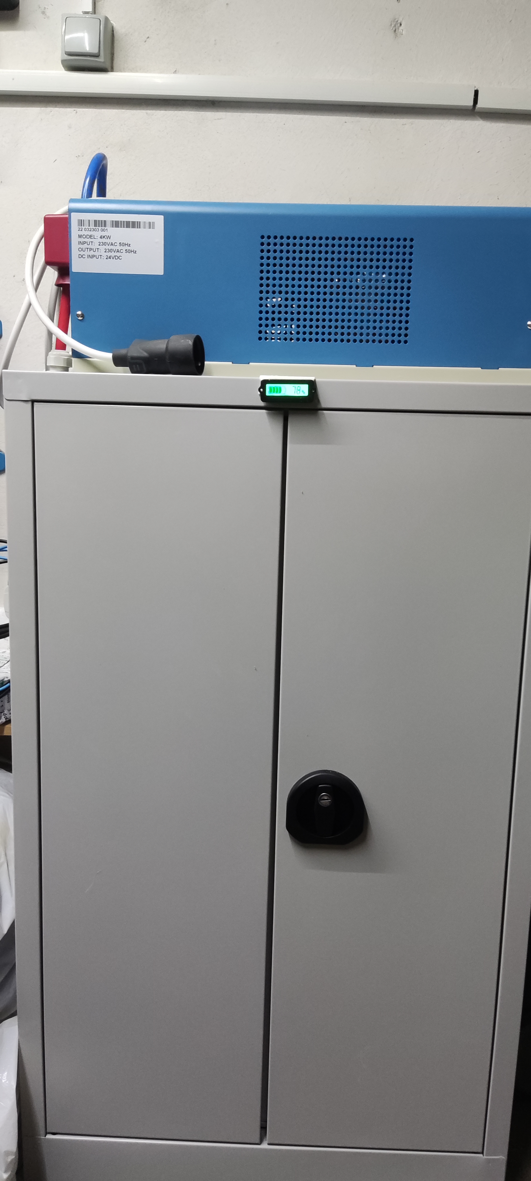

Ešte pripojiť ukazovateľ nabitia batérie na predok skrinky a je takmer hotovo.

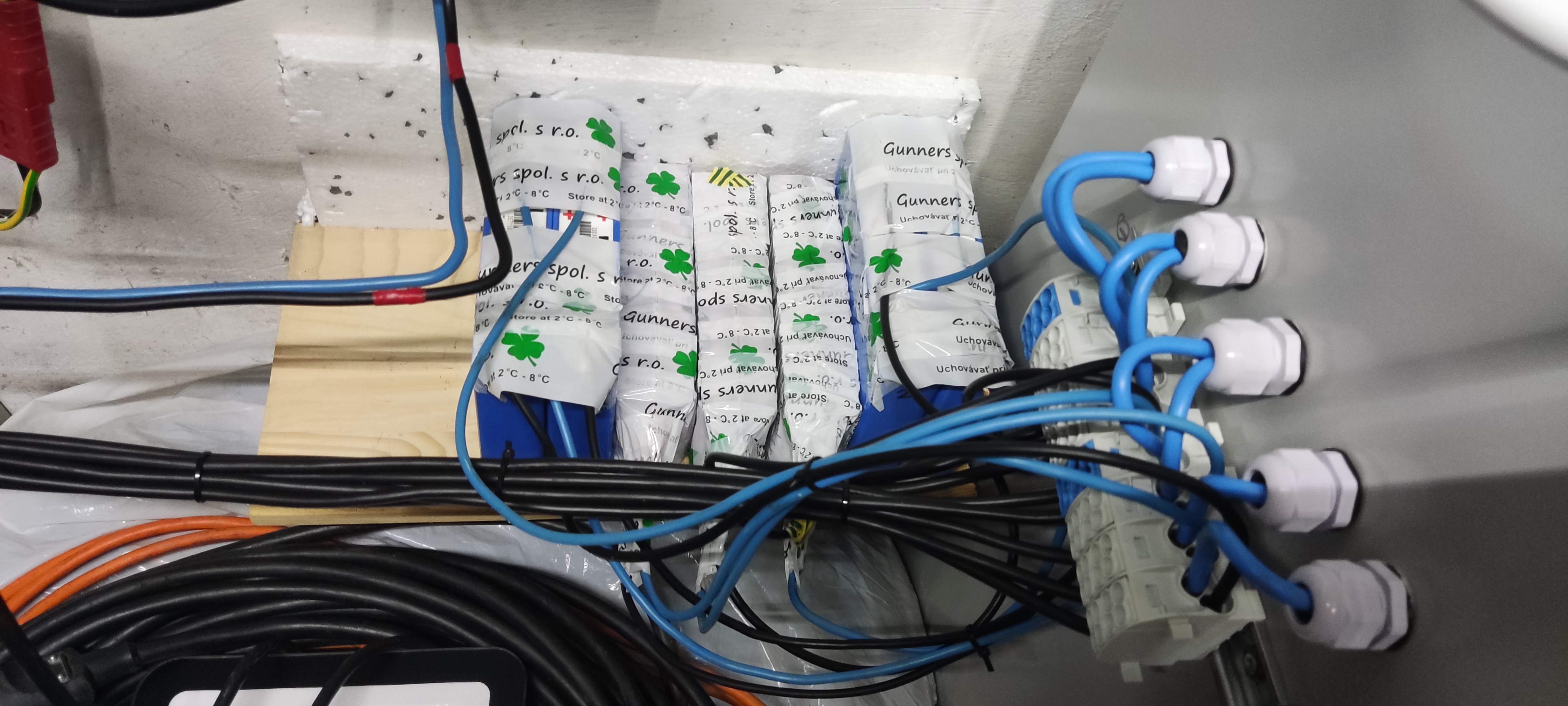

Napísal som každý krok do osobitného príspevku, takže príbeh začína o zopár príspevkov hore fotkou vrchu skrinky s vývodmi na káble.

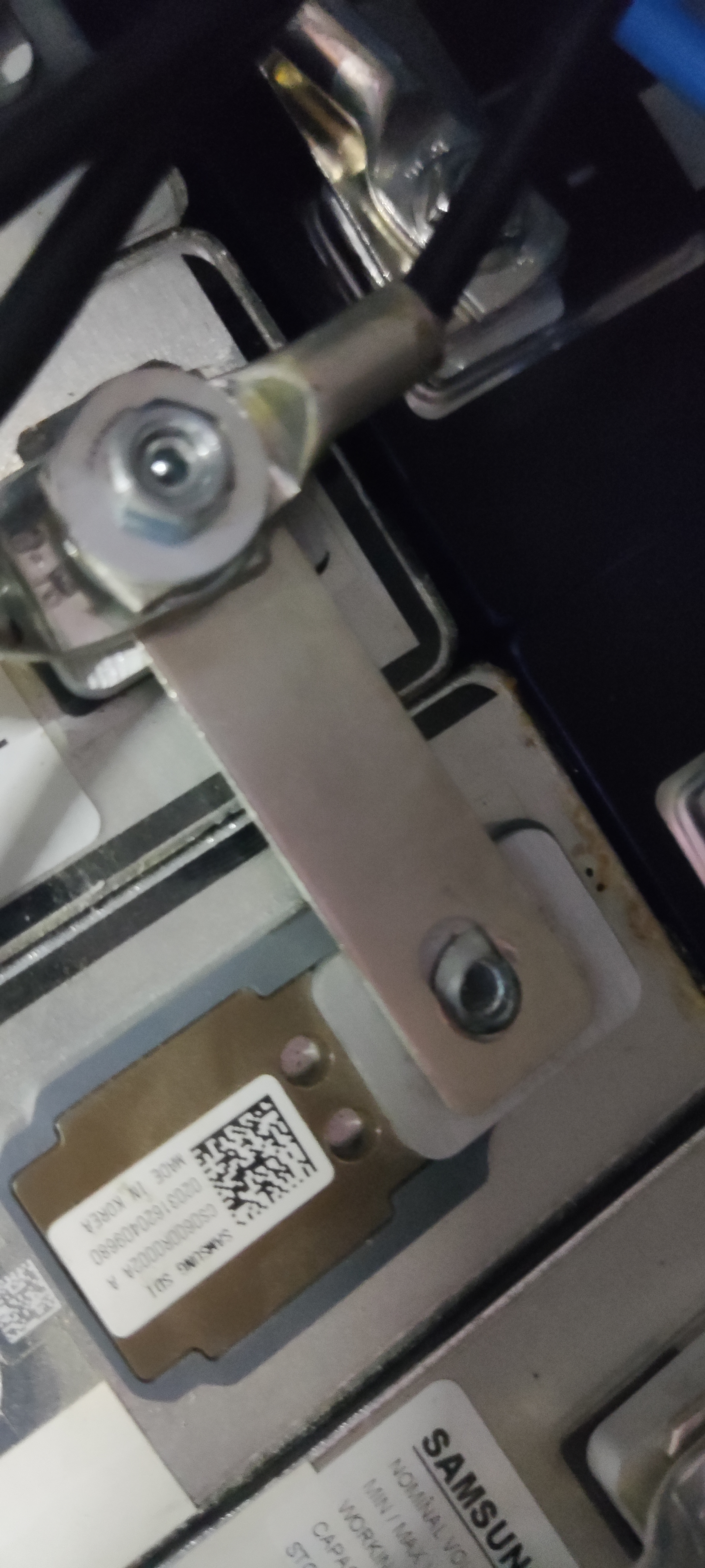

Bál som sa elektrickej nehody, stala sa nehoda mechanická, "utrhol" som jednu skrutku z 60Ah batérie BMWi3. Budem to musieť odvŕtať a opraviť. Káble k meniču sú 50mm2, ku každej batérii v skrinke ide na +/- 25mm2. Batérie sú prepojené "balančnými" káblikmi 6mm2.Stará batéria pripojená 10mm2. Menič som zatiaľ zaťažil max 130A, asi 3500W. Síce len na chvíľu ale všetko studené a ani sa nezvýšili otáčky ventilátora. Musím ešte naťahať 230V rozvod a potom to skúsim zaťažiť dlhodobo. Uvidíme čo je to vlastne za menič.

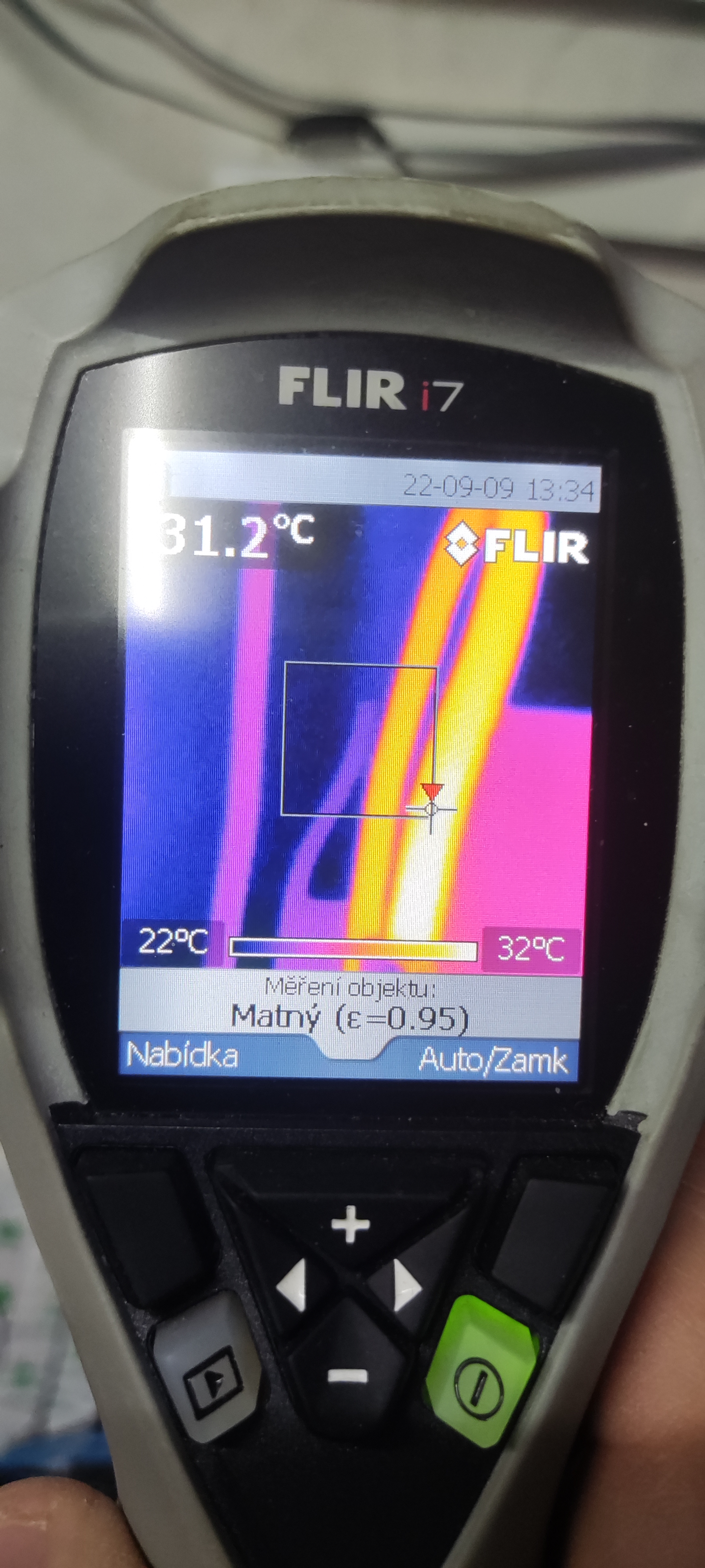

Tak som to skusil, sice nie 4kW ale 2kW ohrievač plus fén 1,8kW, teda 3,8kW , z batérie šlo teda asi 140A. Mal som termokameru a co ma prekvapilo bola skôr teplota 50mm kabla z batérie k meniču. Ten kúril teda pekne. Menič ani podla ikon na display nemal žiaden problém, ani po 20 min sa nerozbehol ventilátor na max otáčky. Nechcel som si vybiť batériu , tak som to dlhodobo neskúšal-aj tak nebudem menič použivať na viac ako 2,2-2,5Kw. Možno dakedy v budúcnosti na 2,7-3,2kW( 12-14A/230V )na dobitie elektromobilu. Za 400e sa to zdá fajn menič.kodl69 píše:Tohle trafo zkus zatížit 4kW na dýl než 20 minut a nestaqčíš se divit. Já mám trafo z PJ5000 v trubce, která nahoře končí axiálním ventilátorem, a po hodině provozu na 4kW už měkne ta PVC trubka a v místnosti je celkem přetopeno. Tyhle trafa jsou dobrý tak na 2kW trvale... Český troridní trafo 7kVA pro provoz 24/7 váží 50kg samotný...
Je teda 50mm2 z baterie (40-80cm) málo? Nečakal som že bude taký teplý... šiel až na 55 stupňov.

To je nejaka divna 50, mam na polovicni vykon polovicni, a je to jen lehce vlazne, teplotu bohuzel nemam cim zmerit.
Je to origos kabel nebo sis ho delal sam? Ja mam na jednom miste paralelne dve 16, a ac jsou stejne dlouhe a stejne oka, tak jednim tece o nekolik amper vic nez druhym. Ten slabsi je origos od menice, tak je asi cinska med mene vodiva. Ten druhy jsem si vyrabel sam, z kabelu z elkovu.

Nie, ta 50 nie je čínska. Robil som ju sám.. Kábel je z K&V elektro. Original bola k meniču 35.

Nehřeje se ti koncovka? Protože na jednom konci to je úplně bílé.....

Zkus spočítat ztrátu, tento program používám.cipis píše:To je nejaka divna 50, mam na polovicni vykon polovicni, a je to jen lehce vlazne, teplotu bohuzel nemam cim zmerit.
https://it.cestuji.info/vypocet-odporu- ... p#vysledky

No však na 1 metru 50 vodiče je úbytek nula nula nic, to mu nemůže tak hřát.

Prostě špatně nalisovaná koncovka či přechodák v tom upevnění.

jj, 7 W při 144A z akucipis píše:No však na 1 metru 50 vodiče je úbytek nula nula nic, to mu nemůže tak hřát.

Koncovka ma podla termokamery o pár stupnov menej ako kábel o par centimetrov ďalej. Je skutočne na 140-150A po 20min veľa tých 50+ stupnov ? V podstate to budem používať na možno 90-100A, takže sa to bude hriať menej. Hlavna zbernica je pasovina 30*10 a aj ta je po 20 minutách cítit že sa ohriala. Ešte je tu možnosť že ta termokamera kecá...iná emisivita povrchu tej izolácie. Lebo keď tak uvažujem chytal som to rukou a nezdalo sa mi to že to má 50+stupnov.

Rozhodně. Že má vlastní koncovka nižší teplotu, to může být tím, že teplo z ní odchází šroubem/svorkou. Kdyby byl poddimenzovaný kabel, měl by teplotu po celé délce stejnou - a to nemá.Soban píše:Prostě špatně nalisovaná koncovka či přechodák v tom upevnění.

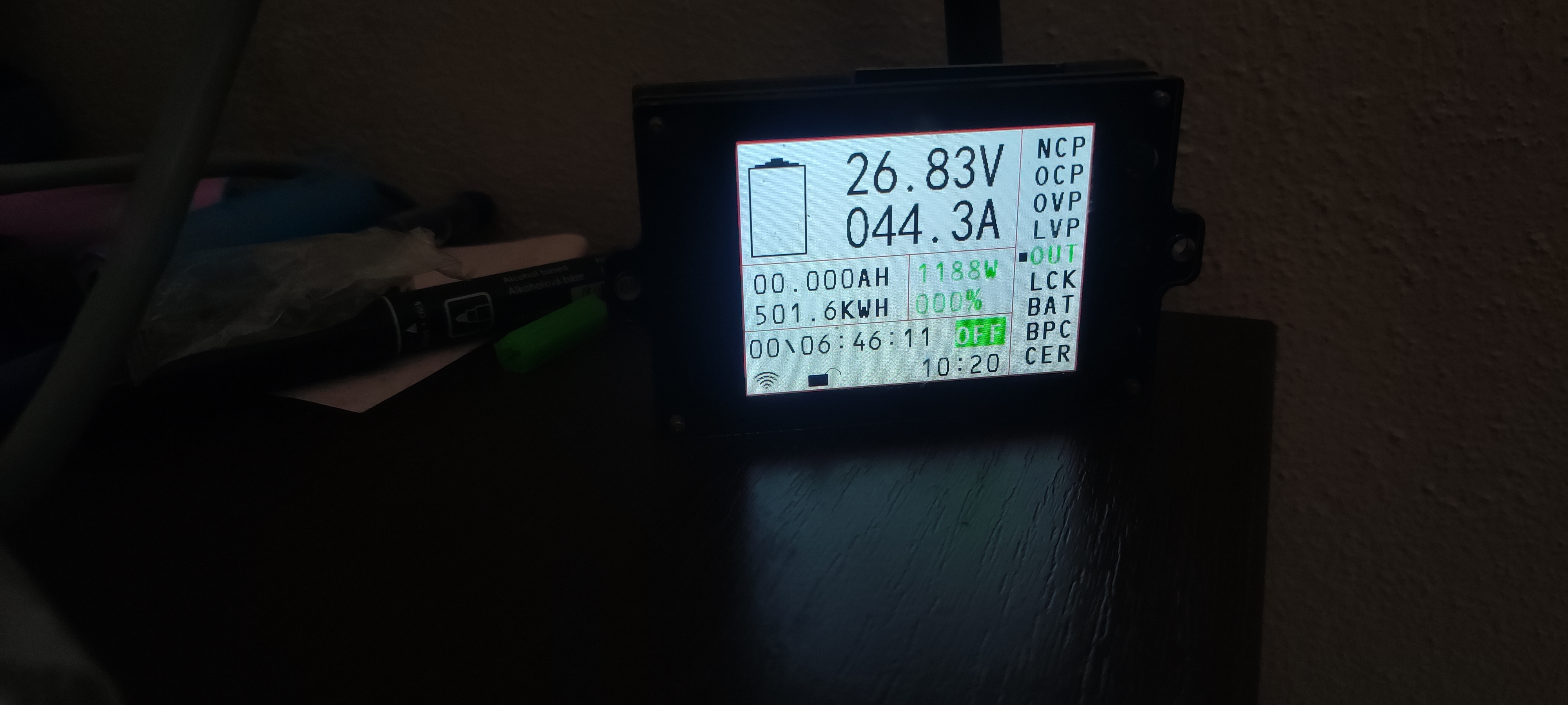

Re: Rozšírenie elektrárne
Ahoj kolegovia,
momentálne monitorujem výkon soláru na DC strane wifi modulom od pimpongača. Je to do 100A ale kedže sa planujem dostať s výkonom na DC strane cez 100A, už by som chcel dačo čo pošle tie dáta na WEB s možnosťou sledovať priebeh výkonu v grafe, prípadne aspoň z čoho idú vytiahnuť dáta za celý deň. Hladal som na aliexprese ale nič som nenašiel.
Viete dačo poradiť ?
Ďakujem
Ďakujem
bocnik do 500A/1200A do 100mV a podla toho posielat kde chces. Bocnik + ESP32.
- trud
- Příspěvky: 918
- Reputace:80
Ďakujem ,
ale potreboval by som dáke hotové riešenie, zacvaknem hallovu sondu, pripojím +/-,pripojím do wifi siete a na dákej webke alebo v appke mám dáta. Mám také watmetre na AC strane ale nič na DC nemôžem nájsť.

Tak som to ocko na 50mm kábli stlačil ešte raz vedľa, teplota klesla skoro o 20 stupňov.
