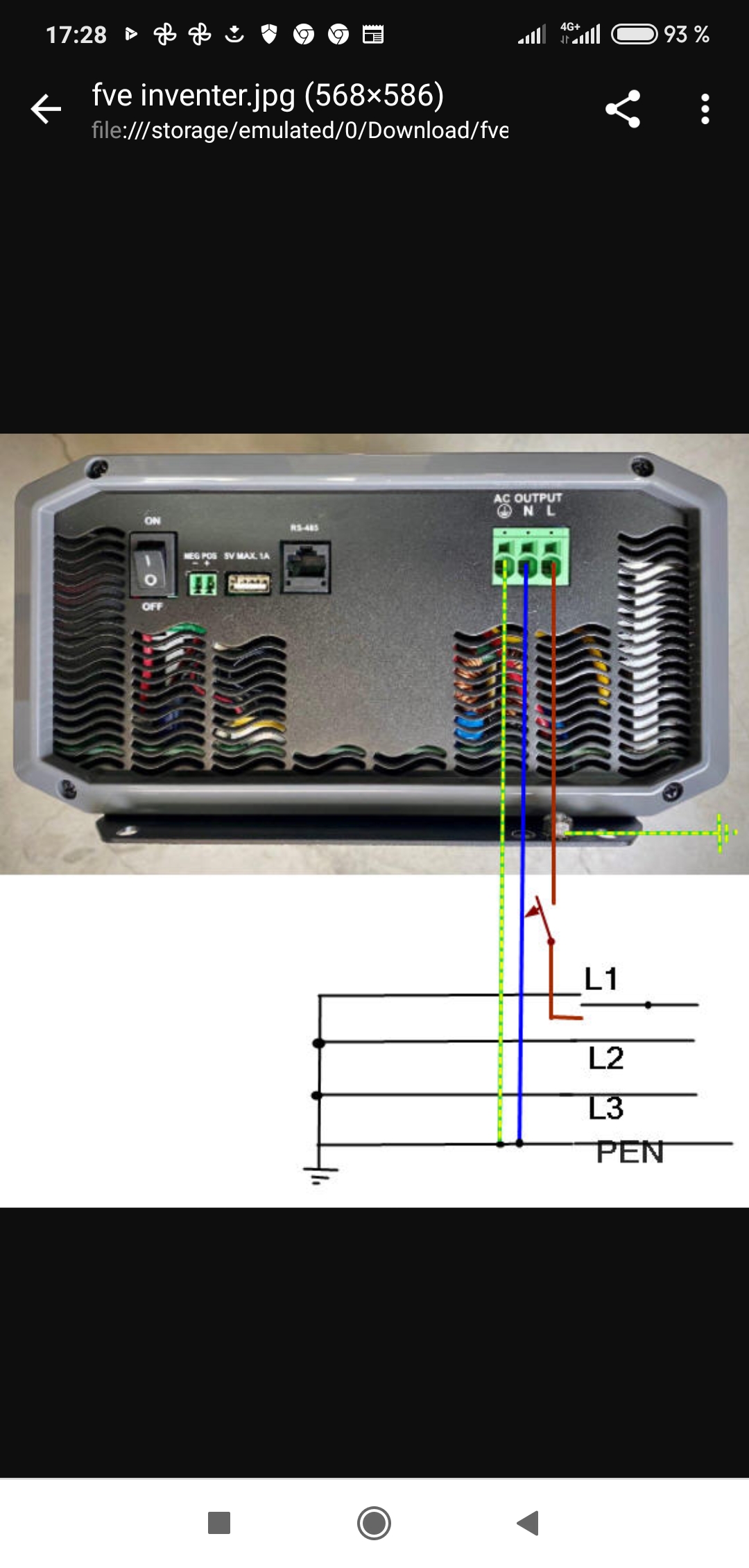

Dobrý den ještě jeden dotaz. Lze výstup N tohoto měniče uzemnit , aby bylo na fázi 230 V proti zemi. Jako to je na přiloženém obrázku. Nechci ho zničit. Na Epeweru jde jeho N propojit s jeho kostrou a celé to spojit s PEN. Doutnavka pak svítí jenom na jeho L .Díky.

Re: PS1K-1250, DC/AC 12V/800W, regulátor PWM dotazy....
Ano, pokud nemáte v rozvaděči vodiče PE a N oddělené, což u starších rozvaděčových skříní bylo běžné, tak ani nemáte možnost ten voič N připojit jinam než na PEN .

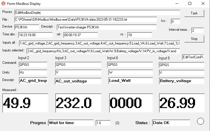

Dal jsem dohromady program Modbus22 (aktuální číslo verse počínaje číslem 10 s různě použitelnými meziverzemi). Program zvládá základní komunikaci čtení dat v Modbus Rtu s wattmetrem SDM120M a invertorem SUN1000G a s příkazy čtení dat z registrů (03 a 04) a komunikaci v Modbus Ansi s mým inverter/chargerem PS3KVA pomocí příkazu na čtení dat QPIGS.
Program je napsán v Delphi XE Starter ve W10.
PI30 Reconstruction of protocol for PS3KVA - command QPIGS.txt- (1.74 KiB) Staženo 276 x

Ještě bych doplnil, že pokud už máte starší rozvaděč puoze s PEN, je dobré, pokud je to možné, si už v rozvaděči vodič PEN rozdělit na PE a N a určitě používat třívodičové připojení invertorů a jejich vodiče PE a N spojovat až co nejblíže je to možné v rozvodné síti u rozvaděčem. U verzí jako je PS1K s 1250 W je lze jistě připojit i do běžné zásuvky. Ještě jinak, i já mám moje PS3KVA připojené v domovní instalaci s rozvaděčem s PEN do běžné zásuvky daleko za rozvaděčem, ale je fakt, že je to u mne spíše moje pokusné zařízení a využívám ho zatím pouze jako UPS pro můj počítač + příslušenství cca 150 W dohromady ..ca266054 píše:Ano, pokud nemáte v rozvaděči vodiče PE a N oddělené, což u starších rozvaděčových skříní bylo běžné, tak ani nemáte možnost ten voič N připojit jinam než na PEN .
