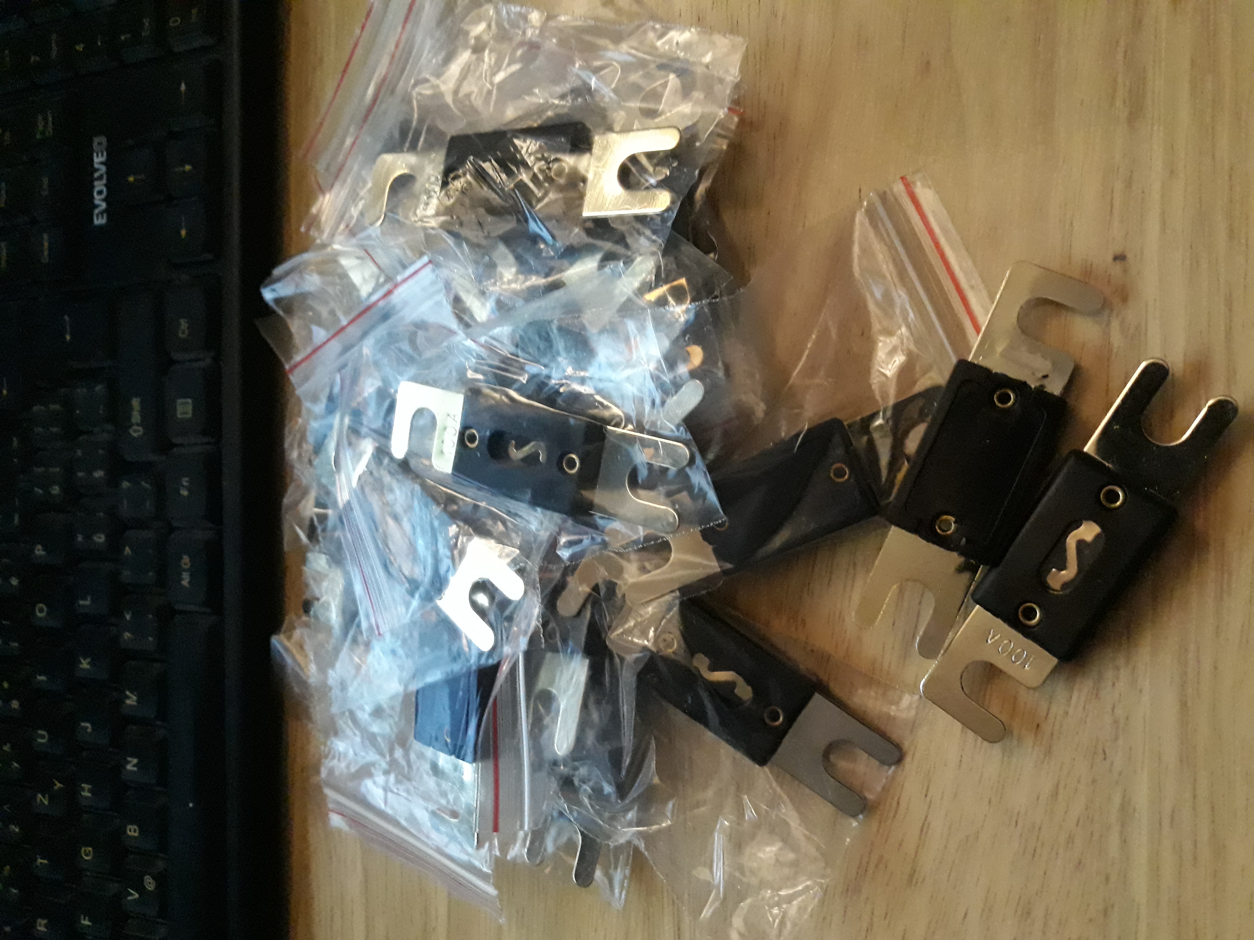

Dam si pod polstar a bude klidnejsi spani:-D

Todle pridat pod polstar taky. Celou sadu... Kdyby vsechno jisteni selhalo.cipis píše:Dam si pod polstar a bude klidnejsi spani:-D

Toto nejsou moc dobré pojistky, nevydrží trvale udávaný proud, ale zase levné z Hadexu asi.cipis píše:Dam si pod polstar a bude klidnejsi spani:-D
Používám tyto bez problémů:
https://eshop.neosolar.cz/dc-mega-pojistka-100a-32v

A ano, je to z Hadexu. Jestli nesplňují to, co u nich uvádí, tak to nevím, kdyžtak reklamace, no.

Protože konkrétně tento typ pojistky je značně závislý na tom, jaká je tepelná vodivost mechanických částí připojených k pojistce. Například pokud je to nerezový šroub s větším tepelným odporem, nevydrží tato pojistka ani jmenovitou hodnotu proudu, jelikož se připojovací oka dostatečně nechladí.kodl69 píše:A nevím proč by měla vybavit třeba 160A pojistka u baterky při proudu 80A. Pár těchhle plíšků mám doma taky, je to spíš na nějaký autohifi, než na odpojení 48V DC při zkratu...

Reklamace pojistky za 50 Kč ti asi nenahradí střídač za 50 000 Kč.cipis píše:Jestli nesplňují to, co u nich uvádí, tak to nevím, kdyžtak reklamace, no.
Reálná hodnota vypínacího proudu této pojistky je značně závislá na tepelné vodivosti a tepelné kapacitě toho, k čemu je přišroubovaná. Pokud je to jen kabelové oko na porcelánovém izolátoru, může být hodnota vypínacího proudu podstatně nižší než když je přišroubovaná k měděné sběrnici.
