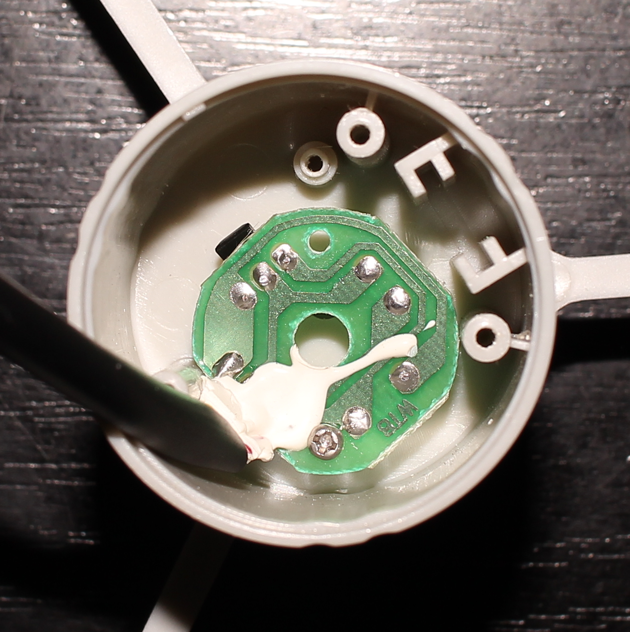

- solárník
- Příspěvky: 1596
- Reputace:82
Re: Mala meteostanice WH1080 s propojenim k PC s linuxem
Po několikadenních testech (včetně malého improvizovaného větrného tunelu) mohu potvrdit, že při magnetických spínačích, které jsou v tomto senzoru použité, se přibližuje realitě spíše hodnota z datasheetu, tedy něco okolo 1,33 m/s při 2 impulzech za sekundu.solárník píše:Změnou poloměru otáčení z 65mm na 71mm pro WH1080 mi vychází přepočet pro WH1080 1,2866 m/s na jednu otáčku (což jsou 2 pulzy senzoru).
Ovšem v datasheetu WH1080, dostupném na internetu, tvrdí, že 1 pulz = 2,4 km/h = 0,6672 m/s, tedy jedna otáčka že je 1,3344 m/s.
Důvod, který jsem objevil, je, že systém magnet - magnetický spínač jemně brzdí otáčení vrtulky anemometru.
Když jsem po týdnu senzor zcela rozebral a nahradil mechanicko-magnetický spínač Hallovým senzorem z nepoužitého měřidla průtoku (http://robotstore.cz/obchod/arduino/g12 ... o-modul-2/ - bylo možno použít zcela bez úprav, do senzoru se vešel celý plošný spoj, vymontovaný z tohoto nesmyslu), kalibrace poklesla na vypočtenou hodnotu, zhruba okolo 1,29 m/s při jednom pulzu za sekundu (Hall dává pouze jeden pulz na otáčku).
K tomu, abych to předělal, mne vedla otázka životnosti senzoru. Hall je v podstatě nesmrtelný.
- solárník
- Příspěvky: 1596
- Reputace:82
Ještě fotografie Hall čidla s umístěním uvnitř anemometru, pokud někoho tato přestavba zajímá.
Přišroubováno na jeden původní šroubek (zcela postačuje). Samotný senzor (černá součástka) je nutné ohnout, snad je to z fotografie patrné.
Kdybyste se někdo o konstrukci pokoušel, tak dobrá rada je - nepoužívat na vyhodnocování Arduino Leonardo, raději obyčejné UNO. Leonardo má na přerušovací vstupy navěšena další zařízení a jejich vstupní impedance je díky tomu malá a výstup z Hall senzoru nedokáže vstupy spolehlivě vybudit. Dobře na Leonardu funguje pouze digitální vstup 7 (přerušení číslo 4).
