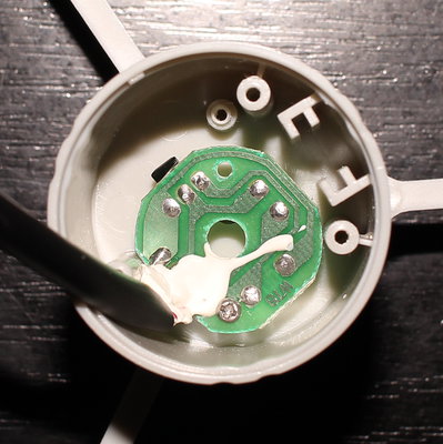

Re: Mala meteostanice WH1080 s propojenim k PC s linuxem
Ještě fotografie Hall čidla s umístěním uvnitř anemometru, pokud někoho tato přestavba zajímá.
Přišroubováno na jeden původní šroubek (zcela postačuje). Samotný senzor (černá součástka) je nutné ohnout, snad je to z fotografie patrné.
Kdybyste se někdo o konstrukci pokoušel, tak dobrá rada je - nepoužívat na vyhodnocování Arduino Leonardo, raději obyčejné UNO. Leonardo má na přerušovací vstupy navěšena další zařízení a jejich vstupní impedance je díky tomu malá a výstup z Hall senzoru nedokáže vstupy spolehlivě vybudit. Dobře na Leonardu funguje pouze digitální vstup 7 (přerušení číslo 4).
