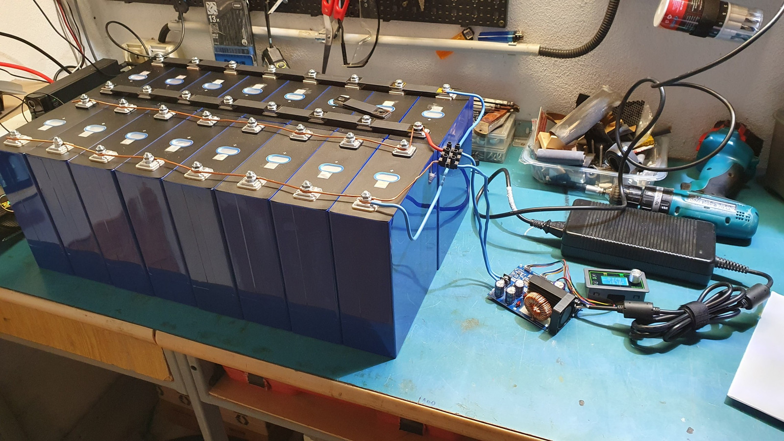

Tak nakoniec nabíjam paralelne, času je dosť, počasie na nič. Batérie sú z nkon.nl, REPT B-grade 280 Ah, jedna ako druhá, žiadne škrabance, tak uvidíme ako sa budú tváriť v sérii s JBD BMS.

Ten krátký červený drát natáhnout až k poslednímu článku, jinak první článek bude mít vyšší napětí než ty poslední!
Tím se kompenzuje odpor toho měděného drátu. Jinak dojde k tomu, že všechny články sice budou odebírat stejný proud, ale ty na konci budou mít třeba o 0,05V nižší napětí než ty u té čokolády a ve výsledku to bude stejně rozhozené.
Edit: a ten modrý ideálně ještě uprostřed rozstřihnout a oba konce dát na "-" do té čokolády

nebal bych se dokonce rozvetvit to vic a vzdy zapojit plus prvni, posledni a pak treba jeste dva nejak mezi. Jak plus tak minus. Kor kdyz mas tak chatrne propoje mezi clankama. Ty baterie maj opravdu tak plochou krivku nabijeni ze to je proste znat.

Jakým proudem to nabíjíš?
Já používám zdroj 12V 1000W. Zapojím 4 sériově a zbytek paralelně.
Z toho malého zdroje to bude trvat měsíc.

Prepojil som to na 8P2S, zdroj je Ali WZ5020L, takže tam tlačím 20A (2S = cca 140W).Lubik píše:Jakým proudem to nabíjíš?
Inak čo vyššie píšu, že je na posledných článkoch nižšie napätie, to je pravda. Ale zase keď poklesne prúd, poklesne aj úbytok napätia a aj tie "zadné" sa dobijú rovnako. Svojich 3.65V sa ujde každému rovnako, len inak rozložené v čase
