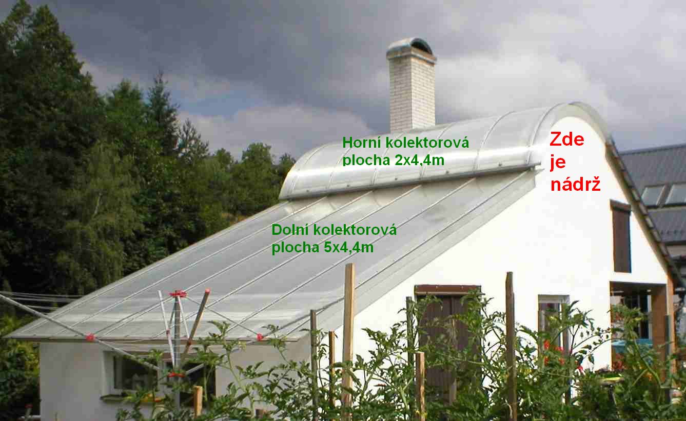

A to jsem si myslel že AN 3m3 poukazuje na jistý posun bláznoství člověka,jsem rád že mě někdo překonává
,kde to máš umístěné? Jinak mi utkvěla vzpomínka na článek o domu,kde byla budova vedle domu s AN na střeše a k ní ve spádu termální střecha,ta AN byla snad z vagónu,nebo propanu či čeho no obrovská,nejsi to ty >kybosi?

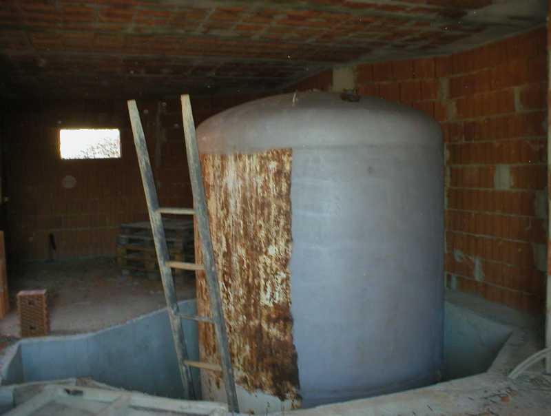

Re: Kotle na tuhá paliva/normy/Eurosojůz
já jsem udělal AK z ležaté PB bílé nádrže, jak jsou vidět u benzínek. Oni to musí po myslím 10 letech likvidovat a tak se dají sehnat za hubičku. Asi nemusím připomínat, že z bezpečnostních důvodů se o ně dobře pečuje a při likvidaci jsou jak nové, zevnitř tak i zvenku. Stačilo navařit pár hrdel, zabudovat patrony a už to fičí.
Mám ji naležato v suterénu - v dílně. Všechny tyto nádrže mají unifikovaný průměr 125cm, liší se jen délkou. Mám ji na postavenou na vyzděných zíďkách, tedy těsně pod stropem. Pod ní je bohužel jen odkládaný bordel. Dnes bych ji již rozdělil na dvě i za cenu trochy svařování navíc.

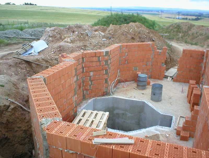

Kdepak, já jsem jen troškař. Mám jen 3500l nádrž původně určenou pro raketové palivo.marko250 píše:Jinak mi utkvěla vzpomínka na článek o domu,kde byla budova vedle domu s AN na střeše a k ní ve spádu termální střecha,ta AN byla snad z vagónu,nebo propanu či čeho no obrovská,nejsi to ty >kybosi?
Ale spolupracoval jsem na stavbě RD s akumulační nádrží na 17 000l, ale ta je umístěná v druhém suterénu.

No tak jsi to ty
,to je přesně ten obrázek fototermiky s nádrží nad ní.Je to mnoho let co jsem to někde četl publikované,ale už si nevzpomenu kde.Každopádně jsi mě ovlivnil a já mám ve sklepě taky na ležato jednu v průměru 125cm z nějakého výměníku se servisním hrdlem,byla stojatá,ale upravil jsem ji na ležatou.
