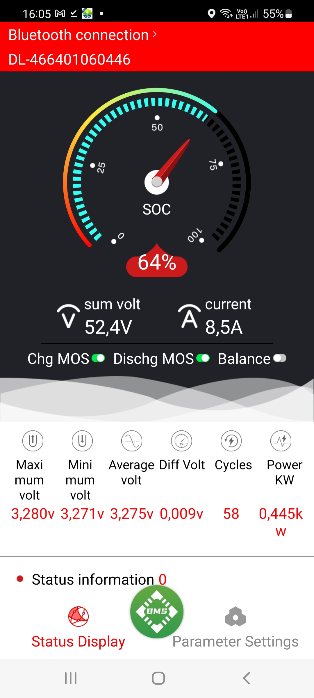

Tak já používám kapacitní levný balancéry a zatím nemůžu říct ani popel.Těch 9 tisícin jsou spíše přechodový odpory.Tím že je nazavislá BMS a balancer,tak je kontrola přesnosti měření, měří obě stejně.Když není odběr proudu je rozdíl do 3tisícin voltu.
