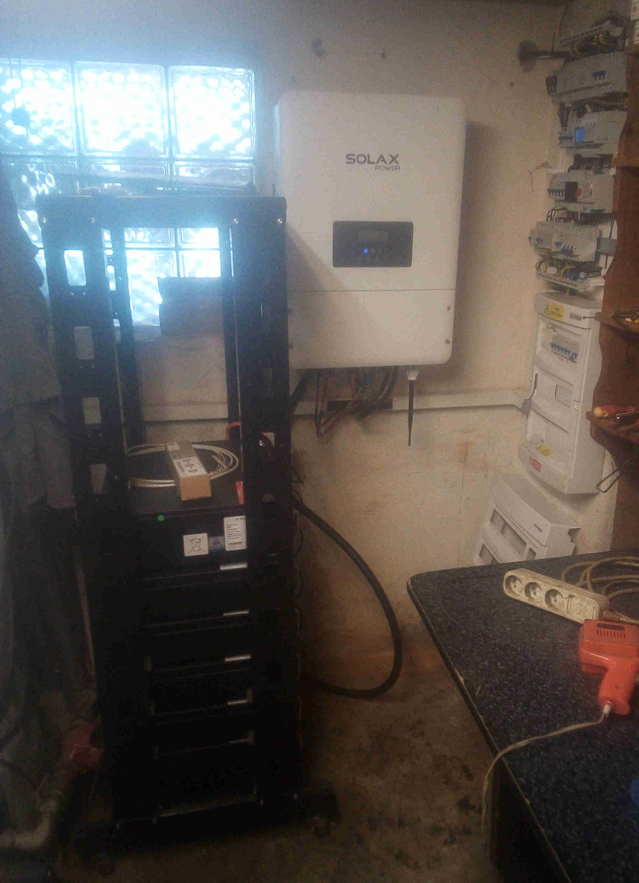

Má smysl k tomu objednávat ten matebox nebo to řešit klasicky vedle? Nemáte někdo fotku toho vnitřku Mateboxu?
Dík:)

Solax X3 Hybrid s akumulátorem Pylontech H48050
https://www.youtube.com/watch?v=YOWo6L9WW0A
Solax X3 Hybrid bez akumulátoru
https://www.youtube.com/watch?v=dCRkCo-1dag
Bohužel moc nesvítilo slunce, tak to nepokrylo celou spotřebu domu.
Testováno zde: Novou verzi Solaxu G4 otestuji snad příští týden.
EPS box ani matebox není nutný.
