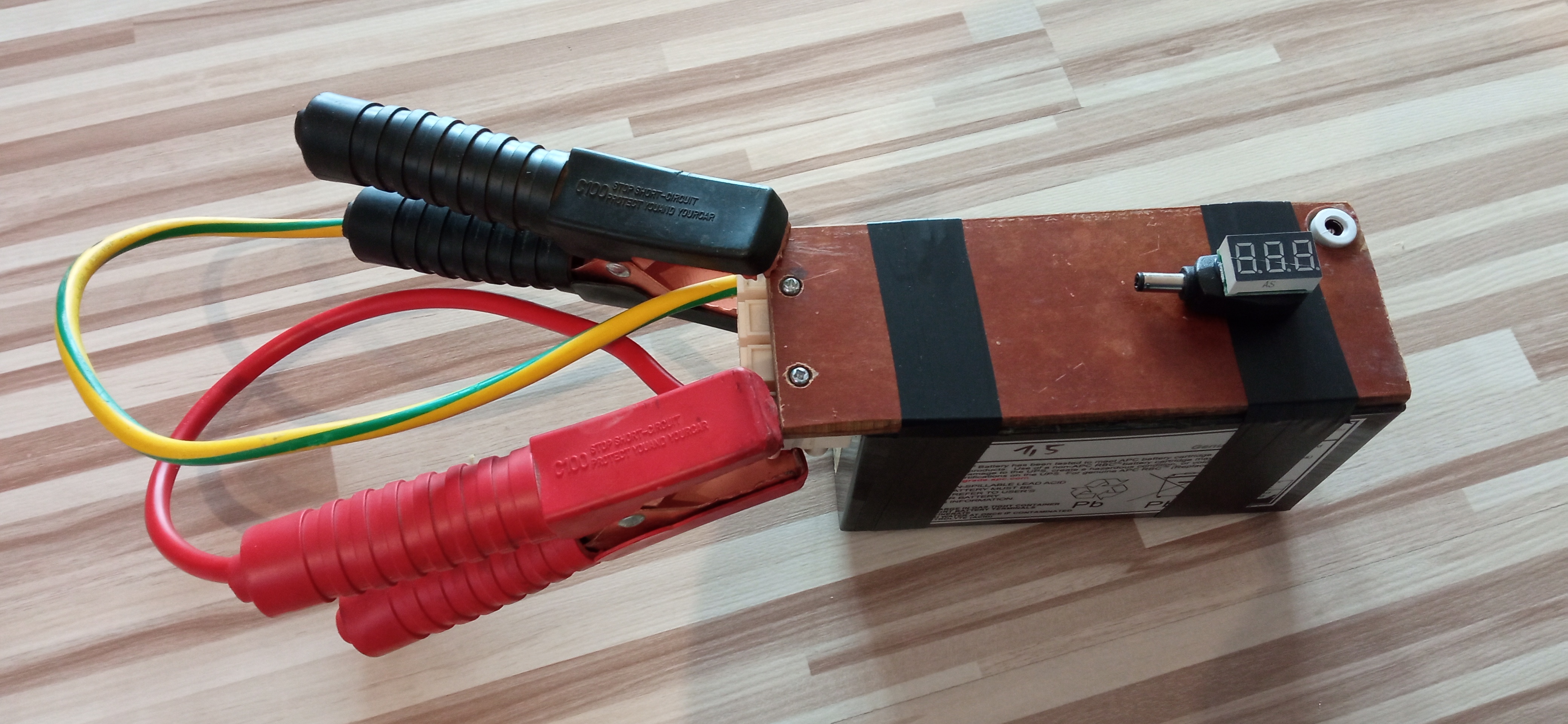

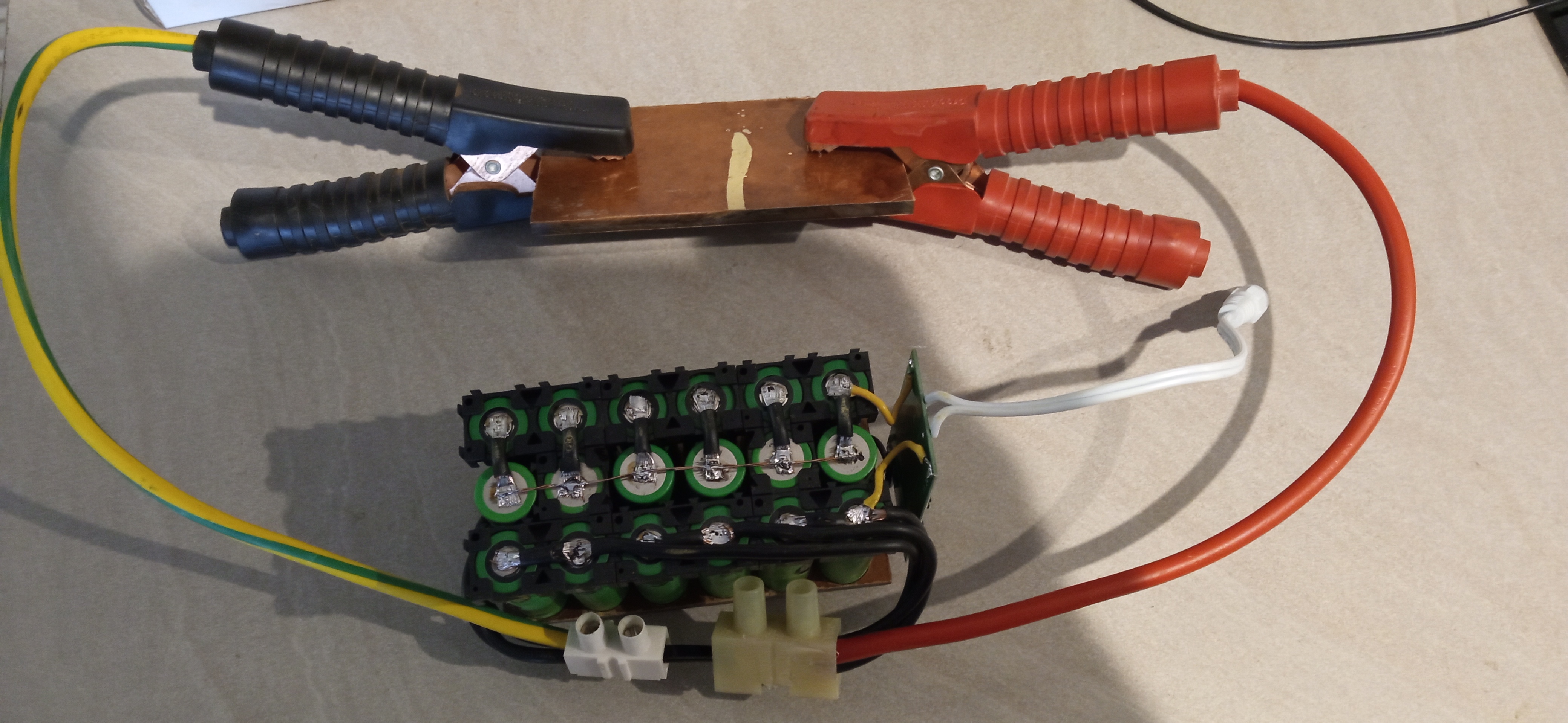

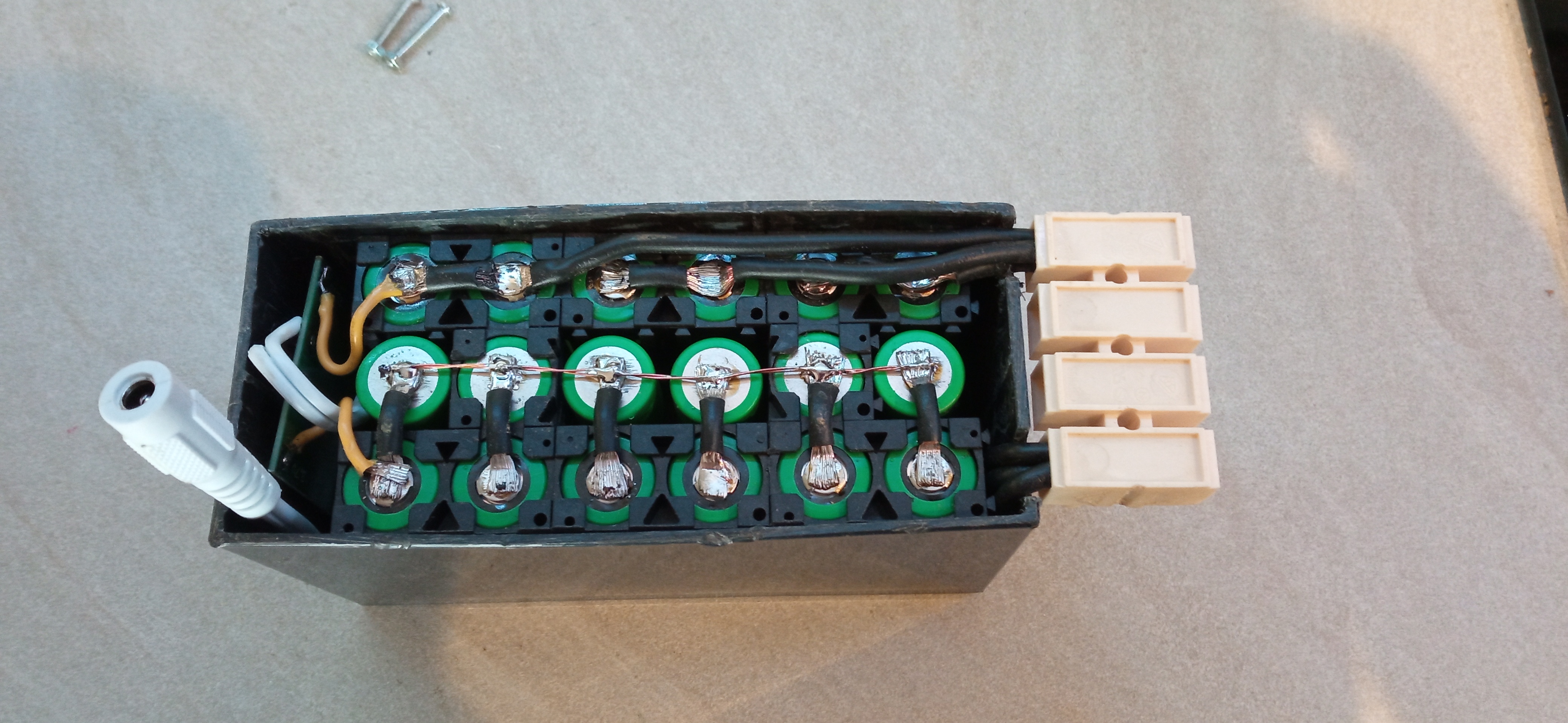

Re: Pomocné štartovanie auta v zime
Tak batéria je vyskladaná
3S6P Murata US18650VTC4 2100mAh - 30A , BMS 3S 25A pre nabijanie , pripadne napájanie iných vecí.
Vývody do čoko 3x 4mm² (1 na 2P), od čoko 16mm²
Bol dosť problém to s tými držiakmi a pri hrubej kabeláži vtesnať do obalu od olova, ale podarilo sa. Pri najbližšej príležitosti sa pokúsim urobiť aj video.

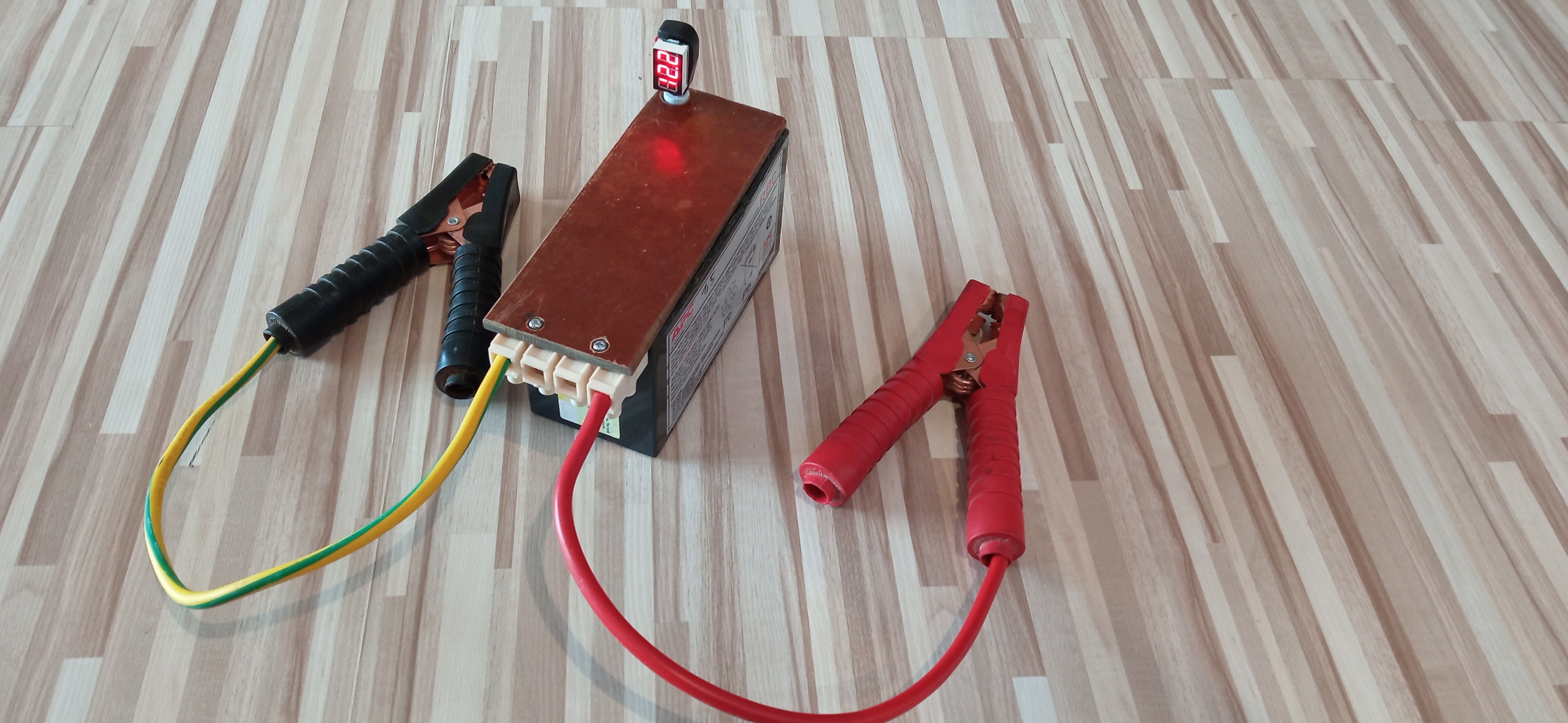

Tak po dlhej dobe mala pomocná batérie premiéru.
Bohužiaľ nebol čas šaškovať a natáčať video.
Štartoval som s ňou Fabiu 1.2 htp ,ktorá stala asi 2 týždne. Stav olova už nedokázal pretočiť motor. A zmohol sa len na cvakanie štartéra.
Štart prebehol 10s po pripojení záložnej batérie , bez najmenšieho zaváhania.
Napätie pred štartom 12,0V , po štarte 11,9V.
