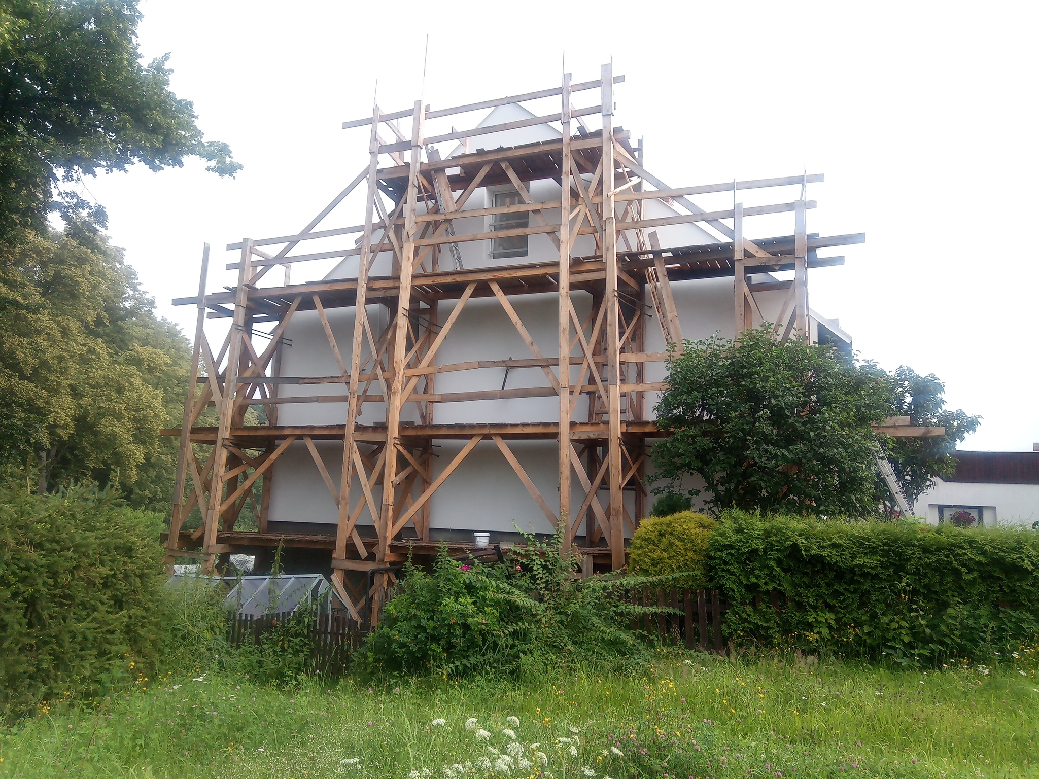

Letos mi bylo děláno zateplení s fasádou. Poté co přisla první nabídka jsem si sedl a rozdýchával. Po zjištování cen v oboru jsem halt zaplatil skoro 3x tolik než co jsem odhadoval já na začátku. Variantně jsem to taky nemusel dělat vůbec že.

Letos mi bylo děláno zateplení s fasádou. Poté co přisla první nabídka jsem si sedl a rozdýchával. Po zjištování cen v oboru jsem halt zaplatil skoro 3x tolik než co jsem odhadoval já na začátku...
- vstupníma dveřma do domu - 2x proti odhadu
- instalace akumulační nádrže - 3x víc
- střecha stodoly - 2,5x víc
Jak jsem zvyklý dělat si skoro všechno sám, tak mi subdodávky připadají předražené ale je to jen pocit, vícenáklady pro dodavatele jsou šílené. Přesně jak píše vlkzajac.

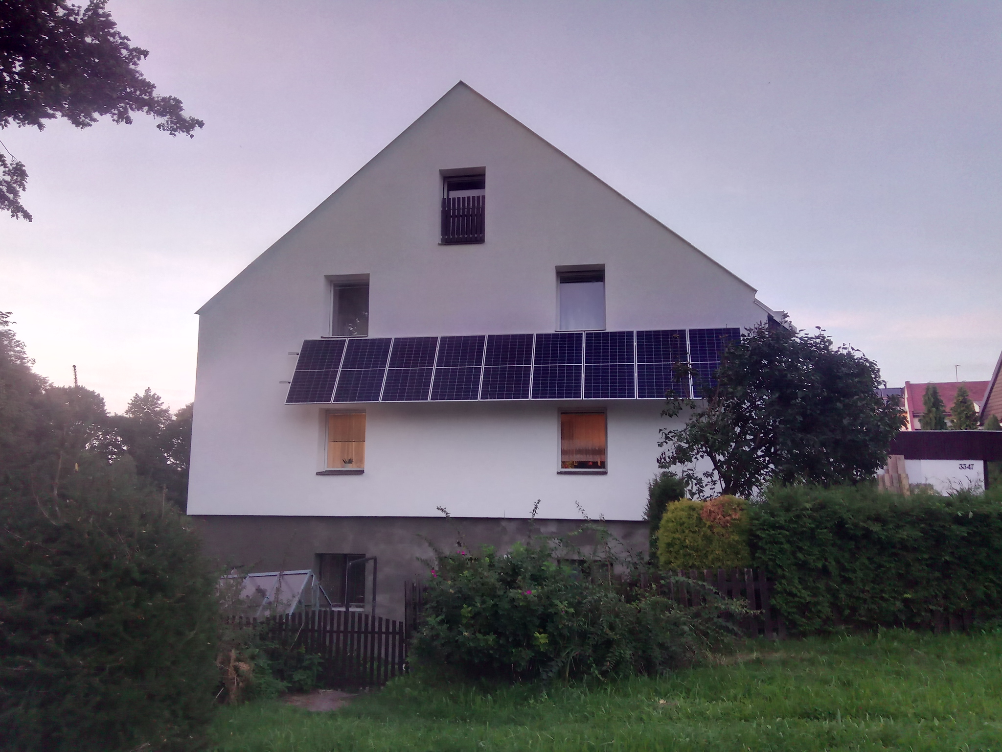

Vloni jsem si nechal udělat nabídku na zateplení baráku. Když jsem viděl sumu, malém mi museli dávat umělé dýchání. A tak jsem se rozhodl, že barák zateplim svépomocí. I klempířine jsem se přiučil - oplechování štítu i parapety jsem zvládl. Udělal jsem si dřevěné lešení (11m výška) a barák jsem zateploval sám. Zvládl jsem to i s posílením jižníí sekce panelů a instalací čtvrté sekce panelů. Podotýkám že na plechové střeše se sklonem 45°. Dílo mám hotové, jsem rád že jsem to zvládl. A nijak jsem si nestěžoval na to, že jsou firmy drahé. Holt daně jsou vysoké a majitel firmy se zaměstnanci chce z něčeho žít. A když nemám na cizí práci, tak to zkusím (udělám) sám, případně s rodinou, či kamarády.
