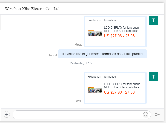

Nebo si to můžeš ovládací LCD koupit od fangpusunu na Ali. S dopravou cca 50usd.
https://www.aliexpress.com/item/32864619748.html

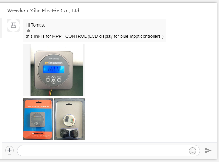

Ahoj tak právě tohle jsem posílal už dávno, ofiko se to jmenuje Fangpusun-mppt controlpadre píše:Nebo si to můžeš ovládací LCD koupit od fangpusunu na Ali. S dopravou cca 50usd.
Jenže tohle sem už dávno posílal jak jsem psal ten výpis variant nastavené... stojí to fakt hovno tuším do 25 USD, ale lemra to platit nechce tak ho nech... bud mi to pošle a ja mu to nastavim zadarmo a když bude prosit poslu mu to nazpět zadarmo, resp zadotuju poštovný zpět nebo nevimm, nebo se bude jebat s programováním maliny....
