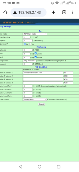

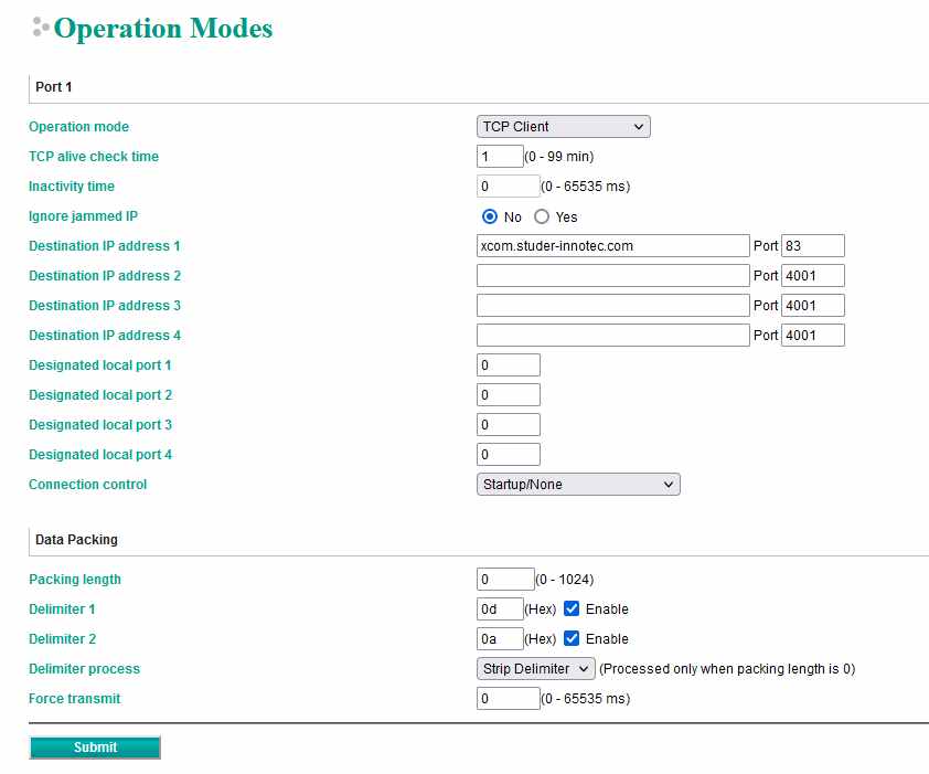

Nechybi ti tam ".com" ???FíraD píše:Mě se bohužel pořád nedaří. RCC píše že server je připojen. Bohužel ale tak není. Zkoušel jsem podle návodu najít problém, ale bohužel jsem nepochodil.
Ping z Moxi je ok. Ověřeno přes PuTTY .
Vyměnil jsem kabel mezi moxou a 232i, nic.
Zkoušel jsem přepojit i komunikační kabely, vytvořil jsem nové GUID do studer portálu.
Zkoušel jsem i druhé 232i. Výsledek stejný.
Poslední pokus bylo vše resetovat a znovu nastavit.
Při nastavení Moxi jsem našel nesrovnalost.
V položce Operation Settings nesedí položka Conection control. Při porovnání s návodem na první stránce.
Jsem v tomto úplný laik. Podle návodu to nějak splacam, ale docela mě to dává zabrat.
Prosím o radu zkušenějších, kde by mohl být problém.
Děkuji.

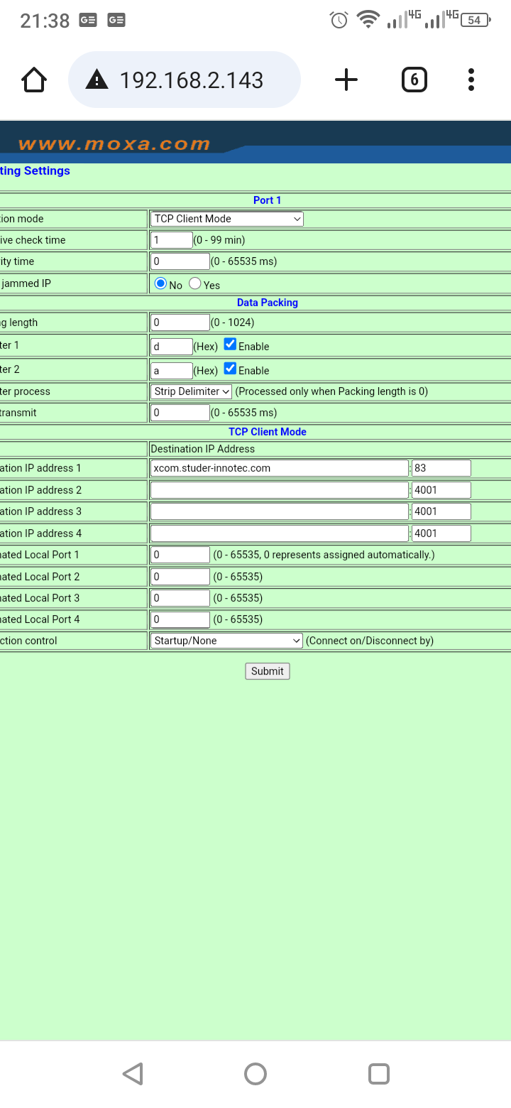

Re: Studer Online - Xcom232i + Ethernet
Mělo by to být jak v návodu.
Viz aktuální PrintScreen.

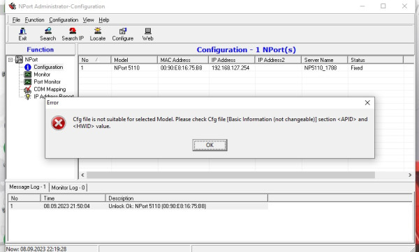

Zkoušel jsem. Píše to toto:
Mám i origo txt soubor který byl v balíčku.
Zkoušel jsem i vytvořit nový.
Kde dělám chybu?
Děkuji za trpělivost.
Kde dělám chybu?
tohle je orig : pokud to nepujde
tak přez web doplnit parametry ručně
dle hodnot v konfigu

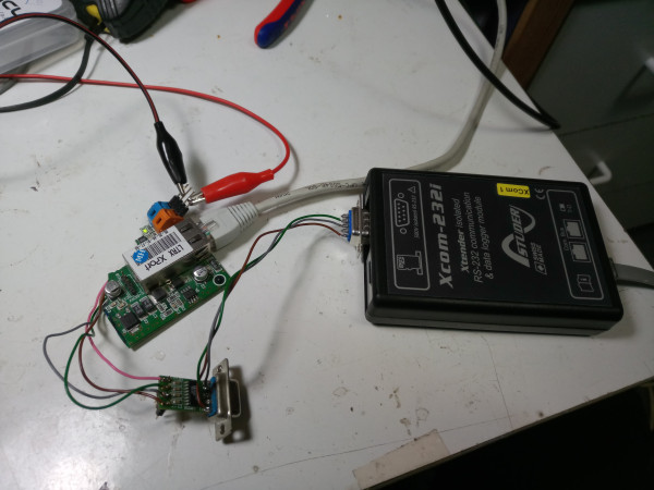

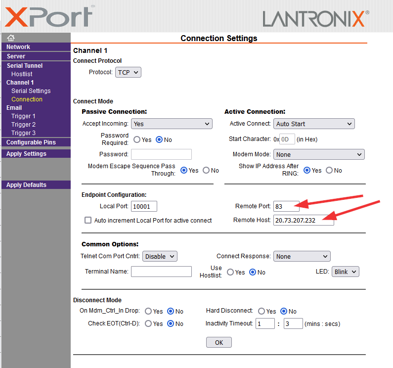

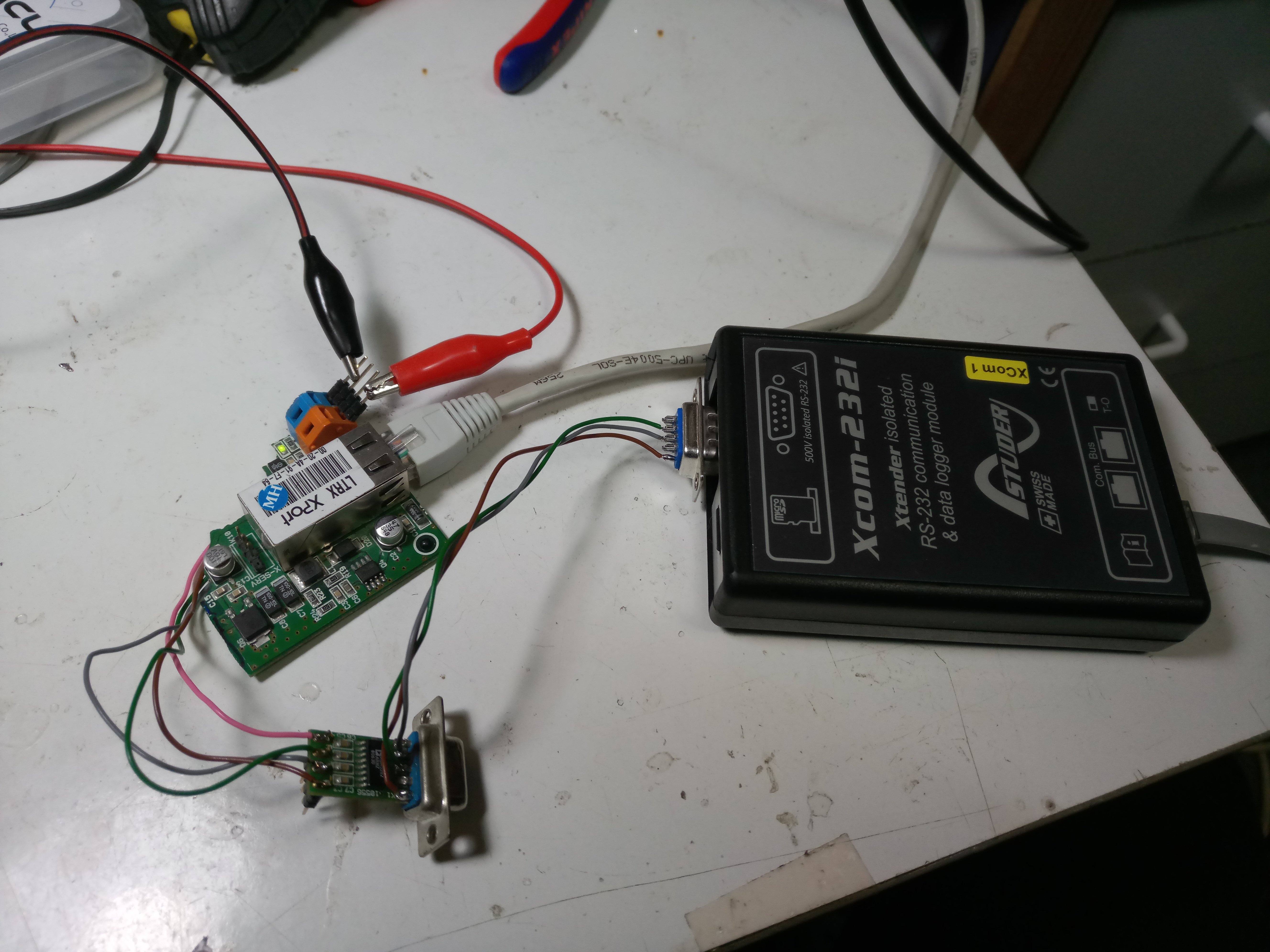

Velmi děkuji zakladateli vlákna za návod pro nastavení Moxa převodníku, hlavně za screenshoty.
Moxa převodník nemám a stojí balík (cca 3900Kc). Díky screenshotům jsem vybádal jak to nastavit s úplně jiným převodníkem. Chodilo mi to napodruhé (prohozený RX/Tx mě zdržel na 5minut)...
Použil jsem kus PCB s Lantronix Xport a zdrojem 3V3 (deska je z roku 2006), převodník UART - TTL.
Lantronix se bohužel neumí zeptat DNS na xcom.studer-innotec.com tak jsem mu to musel zadat jako IP 20.73.207.232 Tak doufám že je Studer nebude měnít každý týden.
Jak to bude spolehlivě se ještě uvidí, ale zatím snad dobrý.
Takže pro chorobné šetřily co mají pouze XCom-RS232i: Moxu nepotřebujete, bude fungovat i něco jiného. Obligátně by šla použít Raspberry a nějaký linuxový program co propoji seriák a TCP client. Asi by fungovalo i ESP32 s nějakým primitivním Arduino programem.
Koukal jsem, že originál řešení krade napájení pro Moxu ze systémové sběrnice z RJ45ky. Víme jaký to má pinout, kolik je tam napájecí a kolik si můžu vzít proudu?
