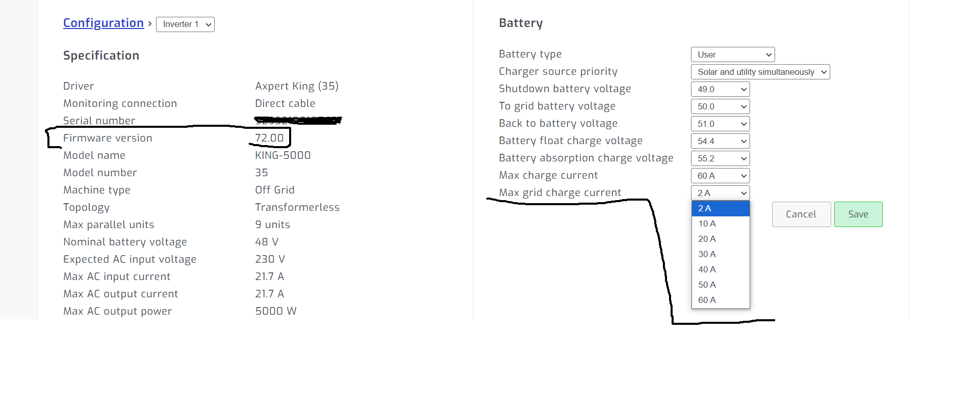

Re: Pip-5048 MK firmware
Mám otázku k tomuto staršímu střídači. Už mi jede bez problémů čtyři roky, přesto když jsem rozšířil pole tak jsem doplnil o Victron Mppt a PV od Kinga odpojil. Takže zatím mi King funguje jako měnič, jenže je potíž v tom, že v tom mám verzi 72.00 a ta neumožňuje vypnout nabíjení ze sítě. Minimální nastavení je 2A.
Co potřebuji je trošku přehledný návod, ten nahoře už nefunguje.
Jsem pochopil, že deska jde přehrát přes kabel USB - USB ale jsem nepochopil jak se přehraje display, to jde jen kabelem USB - RS?
Děkuji za odpověď možná dělám něco špatně, přikládám výstřižek z programu Solar assistant.
Verze 72.00 a v rozbalovací nabídce je nejmenší hodnota 2A. Podle odběru mi to připadne ne dvě ampéry do baterky ale dvě ampéry ze sítě, takže skorem 500W
Jsou to 2A jdoucí do baterky. Už jen proto, že kdyby to bylo ze sítě, tak těch 60 A * 230 V = 13 kW
A jinak co máš v nastavení "charge source priority" tam by mělo jít nabíjení z DS vypnout teď máš nabíjení zapnuté ze solárů a DS zároveň.
Tak to změň na první soláry a pak DS nebo jenom soláry - případně to nastav na měniči přímo - prozkoumej co jde nastavit.
to kolko tam mas nastavenych amper nerozhoduje ci to bude alebo nebude nabijat z DS.UTima píše: ned lis 17, 2024 1:04 pmaxpert.png
to ci to nabija z DS sa nastavuje v Charger source priority.
ty tam mas nastavene: solar and utility simultaneously.
to znamena ze dobija aj z DS. tak ako pise Soban
nastav Solar only a uz z DS nebude nabijat.
teda za normalnych okolnosti. nabijat bude ked sa bateria uplne vybije. vtedy ju bude chvilku nabijat aby sa predislo jej uplnemu vybitiu a zniceniu
