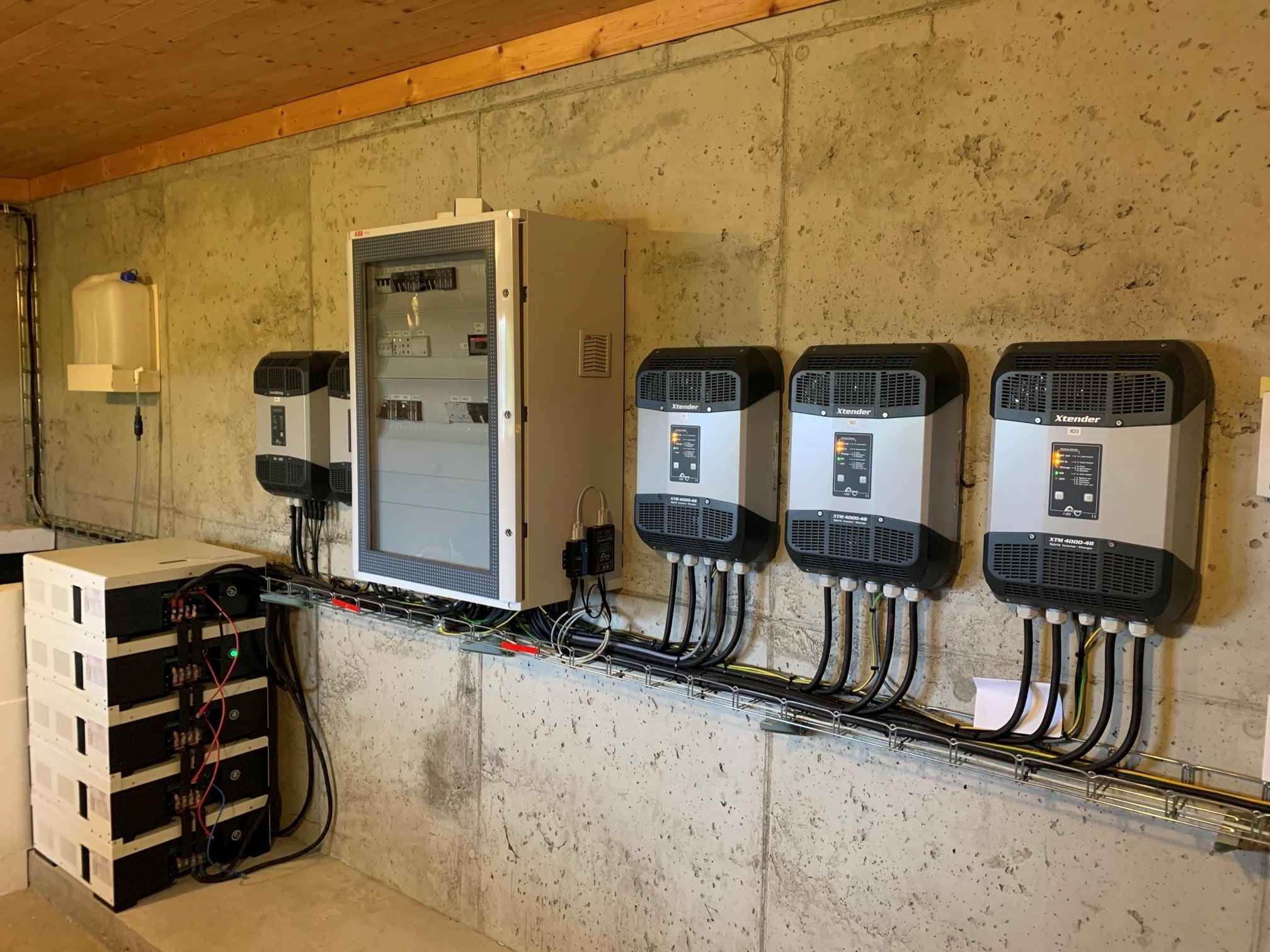

Vies tuto myslienku hlbsie rozvinut?youda píše:Alternativně bych zvážil ještě toto:
Pokud bys celý systém postavil jako legální hybrid, tak bys na FVE mohl připojit úplně všechny spotřebiče v domě. Konkrétně na AC vedení mezi měnič a přídavný regulační elměr. Přímo na AC výstup měniče se pak zapojují jen zálohované okruhy, tedy nikoliv indukce či EVSE. Toto by šlo udělat jak se Studery, tak s i jinými hybridy. Ekonomicky to nevychází vůbec špatně, protože takový systém dokáže spotřebovat úplně každý watt z panelů díky tomu, že plynule mixuje PV+DS kdykoliv zabere EVSE, indukce nebo jakýkoliv silný spotřebič. Zároveň není potřeba silný měnič a také není potřeba ani moc velká baterka, protože v hybridním režimu je možné omezit maximální vybíjecí proud z baterie (zbytek výkonu se dotáhne ze sítě, energie z baterie se využije později).
Dobre chapem, zeby mi stacilo 1x existujuci Studer, 2x hociaky MPPT regulator (t.j. vymenim Axpertna za 1x VarioTrack VT-65 resp. na EPever TRACER 5415AN), zlegalizujem, zapojim na existujucu baterku, nakonfigurujem a hotovo?
Priestorovo s tymto pekne sa zmestim do malej, uz ajtrak preplnenej TZB.
Ked sa mi casom chce zacat optimalizovat otocenie panelov na streche na jar/jesen, tak staci dalsi maly, lacny, tichy MPPT regulator, tenke kable a zvysku nemusim ani chytit.
Studer sa mi paci, tichy, efektivny, malo tepla spravi, co potom treba niak dostat prec z TZB (mam len odtah cez rekuper ako vetranie). Ked davaju nato aj 10 rocnu zaruku, velky predpoklad ze dlho pobezi. Parametrov az priliz vela, t.j. ked mi hocico napadne o X mesiacov/rokov, tak pravdepodobne sa da zrealizovat.
Co sa stane, ked mi nahodou odide baterka, budem vediet fungovat so Studerom bez baterky a plynule prejst z hybrid na OnGrid ?
Ako ja tuna zistim, ze, mozem este cosi zapnut navyse (spotrebice cez L2/L3 nesledujem vobec)?
problem: zabudol som na prietokovy ohrievac v kuchyni - 5.5kW (je daleko bojler a nechat bezat cirkulacku je neekonomicke), k tomu indukcia 7.4kw Max, protiprud 2.2kw, cerpadlo 1.4kw, rura 2.3kw a ostatne bezne spotrebice by bolo asi blbost inak riesit. A kvoli tomu by som ajtak musel rozdelit 2x Studer na 2 fazy, lebo vsetko toto 1x25A vstupna poistka ked nesvieti slnko/baterka vybyta ajta neutiahne.

Re: Od sebestačnosti a Axpert k Studer a realite
Q: Dobre chapem, zeby mi stacilo 1x existujuci Studer, 2x hociaky MPPT regulator (t.j. vymenim Axpertna za 1x VarioTrack VT-65 resp. na EPever TRACER 5415AN), zlegalizujem, zapojim na existujucu baterku, nakonfigurujem a hotovo?youda píše:Alternativně bych zvážil ještě toto:
- V podstatě ano. Ideální je, připojit veškeré panely přes MPPT regulátory VarioTrack nebo VarioString přímo na baterku. K této baterce bude připojen také XTM. Na jeho svorky AC-OUT napojíš ty spotřebiče, které chceš mít zálohované a také ty, které mají co nejvíce benefitovat z baterky. Nesmíš to ale přehnat, abys měnič nepřetěžoval.
Do svorek AC-IN připojíš přívod z ČEZu, ale také sem připojíš rozvody ke všem ostatním spotřebičům v domě, bez ohledu na jejich příkon. V nastavení měniče pak povolíš "Grid feed-in". Díky Grid feed-in bude měnič fungovat tak, že po nabití baterek začne přebytečnou energii z panelů posílat zpátky do ČEZu. Protože ale na straně do ČEZu máš zapojené vlastní velké spotřebiče, tak energie do ČEZu nedoteče, ale spotřebují ji právě tyto spotřebiče. Pokud jim bude nějaká energie chybět, protože panely zrovna nedávají dost, nebo už nestačí výkon XTM, tak si spotřebiče rozdíl plynule dotáhnou z ČEZu.
Teprve, pokud budeš vyrábět více energie, než kolik je dům schopen spotřebovat, odtečete přebytek skutečně ven, přes hlavní elektroměr. Zde se dá ještě udělat to, že tento povolený přetok budeš detekovat pomocí vytěžovače GreenBono nebo Wattrouter. Vytěžovač pak podle velikosti legálního přetoku bude řídit výkon bojleru (přes SSR) tak, aby přetok využil k ohřátí TUV.
Vůbec nejlepší by bylo, doplnit instalaci ještě jedním elektroměrem, který by komunikoval s XTM a říkal mu, že do ČEZu teče tolik energie, že už ani vytěžovač ji nemá kam dát. A tedy, aby XTM snížil svůj výkon. Obávám se však, že toto zapojení už ekosystém Studeru neumí. Pokud by to nějak šlo, prosím zkušenější, aby mne opravili.
- Jasně, všechny další panely připojovat vždy přes MPPT regulátory. Ideálně z ekosystému Studeru, ale v ekonomické nouzi lze použít i 3rd party MPPT, jen je potřeba jej dobře nastavit, protože tento nebude participovat v datové komunikaci.
- Náhlou smrt baterky neumí ustát žádný měnič v zátěži. Měnič tedy zařve chybu a po chvíli se vypne. Bude tam výpadek na straně AC-OUT. Jestli pak půjde XTM opětovně nahodit bez baterky, na to by snad uměl odpovědět některý jeho dlouholetý uživatel. Moje tušení je, že nikoliv, protože nemá integrované MPPT vstupy a umí tedy pracovat jen s energií, která je dostupná na battery busu.
- Budeš potřebovat dodělat si nějaký monitoring.
Pokud bys měl vytěžovač, GreenBono, Wattrouter a podobně, dá se přebytek výroby jednoduše poznat tak, že vytěžovač jede na plné pecky. Na to si k němu můžeš dát žárovku jako kontrolku.
- Tyto spotřebiče je potřeba ponechat zapojené tak jak jsou. Tím se dostanou na svorky AC-IN a tedy budou benefitovat z potencionálních přetoků do ČEZu. Pokud bys chtěl mít možnost, provozovat některé z těchto spotřebičů i při blackoutu, čistě z panelů a baterek, dáš si tam přepínač I-0-II, kterým daný okruh přehodíš na svorky AC-OUT.
Jediné, co komplikuje využití solární energie těmito spotřebiči je, že jsou 3-fázové. S jedním XTM tedy budou konzumovat povolené potenciální přetoky jen v jedné fázi. Pokud bys chtěl využít solární energii efektivněji, musel bys mít celkem tři XTM zapojené ve 3f systému. To se ale dá dodělat časem.
Rozhodně doporučuji, poptat se, kdo tu na fóru má XTM/XTH zapojeno právě takto. Tedy ve skutečném legálním hybridním zapojení, s využíváním potencionálních přetoků. Vždy jsou tam totiž nějaké detaily v možnostech/nemožnostech nastavení, které je potřeba zohlednit. Jedna z věcí bude pravděpodobně ta absence přídavného elektroměru s komunikací. To se dá ještě překousnout. Další věc bude, jak jemně a rozumně se dá nastavit funkce Grid feed-in a jestli tam nejsou nějaké technické špeky.
Stačí takto, nebo potřebuješ namalovat i obrázek?

Třeba takto jako to udělali v Praze. Je to 3F systém. Zdroj: Studer Innotec.
