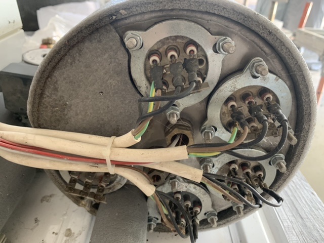

Tak mám tento elektro kotel. http://www.movy.cz/elektrokotle.htm v 20-24 kW verzi. 10 let sice nebyl v provozu, ale to mu asi nevadí. Maximálně bude nefunkční čerpadlo. Stejně čerpadlo asi vyhodím a udělám to na samotíž.NOPARasito píše:Kazdopadne vyhoda v elekotlu je ze je to kednotka "separe". Tudiz v pripade spiraly K.O. zavru ventily a odpustim minimum, vymena, dopusteni minima a jedu. Elektrokolel je obcas s vykonem v souctu za cenu spiral do aku. Ale to jen trochu pro usnadneni naslednych udrzbovych praci.
Obcas se da kotel dat tak pekne k aku ze pojede samotiz. Ale to uz jsme zase jinde s vrstvenim teple vody atd. napr i v 1m3 aku nadrzi muzu mit 90st vodu jen u vrchu (treba jen 100lit) pozn.: Cerpadlo to obcas zbytecne promicha.

OK, čerpadlo v elekto kotli je, takže ho tam ponechám. Takto vypadá ten kotel uvnitř teď. Spirály jsou připojeny celkem 4 ks. 1ks ke navíc. Zapojení je do hvězdy, takže 400V.

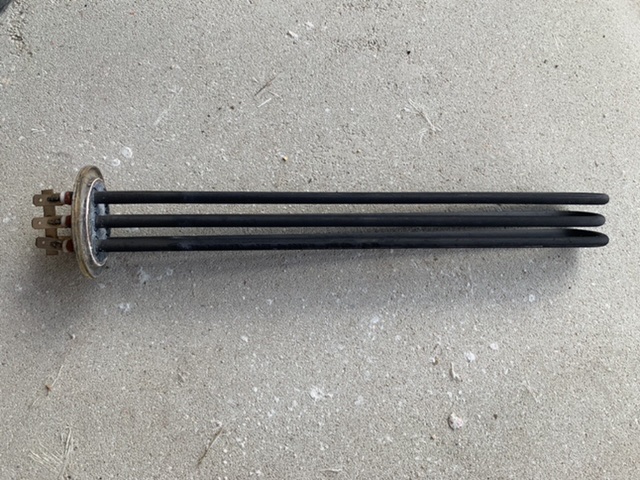

Já už měnil topná tělesa i v akumulační nádrži 2500l. Stačí uzavřít nádrž, odfouknout tlak a vyšroubovat těleso a rychle zašroubovat připravené. Nejdéle mi trvalo chytnout závit na tom novém tělesu, byl tam nějaký otřep, je dobré si ten začátek závitu vyzkoušet i s namotaným těsněním na nějakém nátrubku. Pokud je nádrž uzavřená a bez tlaku tak to moc neteče, protože když něco vytéká, tak v opačném směru dovnitř musí zase proudit vzduch. I přes problémy se závitem nevytekl snad ani kýbl vody, možná ještě méně než je objem elektrokotle. Protože bylo topné těleso u dna, tak jsem tam měl nízký lavor a úplně v pohodě.NOPARasito píše:Kazdopadne vyhoda v elekotlu je ze je to kednotka "separe". Tudiz v pripade spiraly K.O. zavru ventily a odpustim minimum, vymena, dopusteni minima a jedu.
Elektrokotel je zbytečný když jsou topné tělesa přímo v nádrži.

Když jsou do hvězdy tak jsou na 3x230V.Kobra23 píše:OK, čerpadlo v elekto kotli je, takže ho tam ponechám. Takto vypadá ten kotel uvnitř teď. Spirály jsou připojeny celkem 4 ks. 1ks ke navíc. Zapojení je do hvězdy, takže 400V.

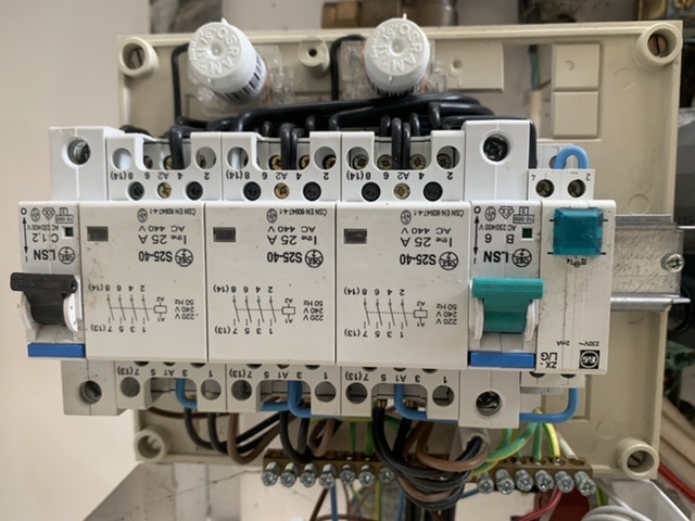

Na co jsou v tom elektrokotli ty startéry se zářivek nad těmi stykači?

myslím že by to mohla být kaskáda postupně spínajících stykačů …. s tím že máš první natvrdo, druhý sepne po zapnutí prvního a třetí po čase po zanutí druhého ??tomas píše:Když jsou do hvězdy tak jsou na 3x230V.Kobra23 píše:OK, čerpadlo v elekto kotli je, takže ho tam ponechám. Takto vypadá ten kotel uvnitř teď. Spirály jsou připojeny celkem 4 ks. 1ks ke navíc. Zapojení je do hvězdy, takže 400V.

To ano, tak to bývá, ale zářivkový startér jsem v elektrokotli ještě neviděl, tak se ptám jakou tam má funkci. Protože pokud zapojím startér do série se žárovou, tak je z toho stroboskop a to by se těm stykačům asi nelíbilo.Vitek píše:myslím že by to mohla být kaskáda postupně spínajících stykačů …. s tím že máš první natvrdo, druhý sepne po zapnutí prvního a třetí po čase po zanutí druhého ??

a CO PŘÍDRŽNÝ KONTAKT KE STYKAČI Z OVLÁDACÍHO no KONTAKTU ? TZN JEDNOU TUKNE A UŽ DRŽÍtomas píše:To ano, tak to bývá, ale zářivkový startér jsem v elektrokotli ještě neviděl, tak se ptám jakou tam má funkci. Protože pokud zapojím startér do série se žárovou, tak je z toho stroboskop a to by se těm stykačům asi nelíbilo.Vitek píše:myslím že by to mohla být kaskáda postupně spínajících stykačů …. s tím že máš první natvrdo, druhý sepne po zapnutí prvního a třetí po čase po zanutí druhého ??

Ty startéry jsou jen u těch stykačů, které ovládají každý jednu spirálu.tomas píše:To ano, tak to bývá, ale zářivkový startér jsem v elektrokotli ještě neviděl, tak se ptám jakou tam má funkci. Protože pokud zapojím startér do série se žárovou, tak je z toho stroboskop a to by se těm stykačům asi nelíbilo.Vitek píše:myslím že by to mohla být kaskáda postupně spínajících stykačů …. s tím že máš první natvrdo, druhý sepne po zapnutí prvního a třetí po čase po zanutí druhého ??
Fáze ze zeleného jističe jde na kontakt 8 třetího stykače zleva. Zde je připojen jeden z vodičů od startéru. Druhý vodič ze startéru jde na stykač na kontakt A2 (Fáze). Druhý vodič z A2 jde na svorku 7 stykače. Stykač který ovládá 2 spirály startér nemá.

Cca pred 3mesicema jsem opravoval kotel Hitor. Mel spiralu 9+9kW, na druhem stykaci je starter a ten dela zpozdeni cca.3 sekundy, aby proste a jasne nebyla "sleha" 18kW naraz - podotykam, ze prepinacem se da volit provoz na 1 nebo 2 spiraly. Tento starter S10(koupen v Deku za 17kc) byl v provozu 25-30let(dobra zivotnost jednoducheho casovace nebo???)Kotel je cca vyroby 1990.
Holt vyrobce to planoval jako nejednodussi topidlo.

Ale vrstveni teple asi od vrchu nepujde moc, tak, ze bude spirala treba uprostred nadrze ;-(.(elektrokotlem to jde)tomas píše:Já už měnil topná tělesa i v akumulační nádrži 2500l. Stačí uzavřít nádrž, odfouknout tlak a vyšroubovat těleso a rychle zašroubovat připravené. Nejdéle mi trvalo chytnout závit na tom novém tělesu, byl tam nějaký otřep, je dobré si ten začátek závitu vyzkoušet i s namotaným těsněním na nějakém nátrubku. Pokud je nádrž uzavřená a bez tlaku tak to moc neteče, protože když něco vytéká, tak v opačném směru dovnitř musí zase proudit vzduch. I přes problémy se závitem nevytekl snad ani kýbl vody, možná ještě méně než je objem elektrokotle. Protože bylo topné těleso u dna, tak jsem tam měl nízký lavor a úplně v pohodě.NOPARasito píše:Kazdopadne vyhoda v elekotlu je ze je to kednotka "separe". Tudiz v pripade spiraly K.O. zavru ventily a odpustim minimum, vymena, dopusteni minima a jedu.
Osobne bych nechtel menit spiralu v napustenem stavu.(nikdy nerikej nikdy)
Netvrdim, ze nebudu letos spiraly do 2 aku montovat, ale i vyrobeny elektrokotel je v planu
