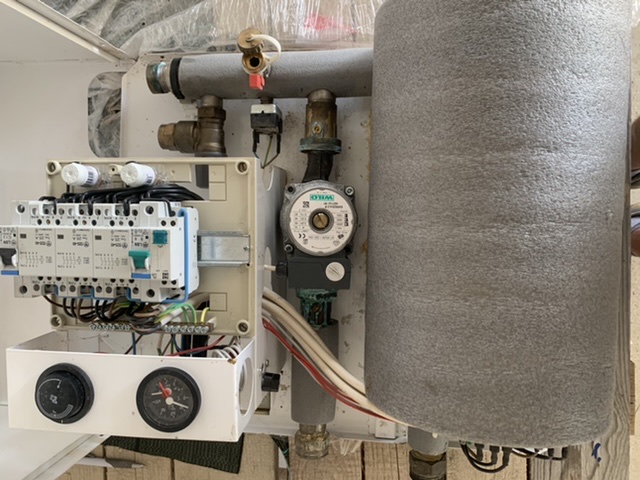

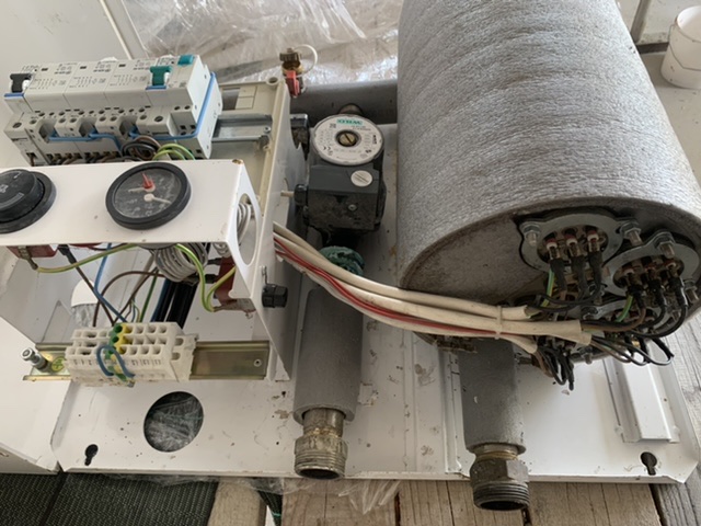

OK, čerpadlo v elekto kotli je, takže ho tam ponechám. Takto vypadá ten kotel uvnitř teď. Spirály jsou připojeny celkem 4 ks. 1ks ke navíc. Zapojení je do hvězdy, takže 400V.

Když jsou do hvězdy tak jsou na 3x230V.Kobra23 píše:OK, čerpadlo v elekto kotli je, takže ho tam ponechám. Takto vypadá ten kotel uvnitř teď. Spirály jsou připojeny celkem 4 ks. 1ks ke navíc. Zapojení je do hvězdy, takže 400V.
Na co jsou v tom elektrokotli ty startéry se zářivek nad těmi stykači?

myslím že by to mohla být kaskáda postupně spínajících stykačů …. s tím že máš první natvrdo, druhý sepne po zapnutí prvního a třetí po čase po zanutí druhého ??tomas píše:Když jsou do hvězdy tak jsou na 3x230V.Kobra23 píše:OK, čerpadlo v elekto kotli je, takže ho tam ponechám. Takto vypadá ten kotel uvnitř teď. Spirály jsou připojeny celkem 4 ks. 1ks ke navíc. Zapojení je do hvězdy, takže 400V.

To ano, tak to bývá, ale zářivkový startér jsem v elektrokotli ještě neviděl, tak se ptám jakou tam má funkci. Protože pokud zapojím startér do série se žárovou, tak je z toho stroboskop a to by se těm stykačům asi nelíbilo.Vitek píše:myslím že by to mohla být kaskáda postupně spínajících stykačů …. s tím že máš první natvrdo, druhý sepne po zapnutí prvního a třetí po čase po zanutí druhého ??

a CO PŘÍDRŽNÝ KONTAKT KE STYKAČI Z OVLÁDACÍHO no KONTAKTU ? TZN JEDNOU TUKNE A UŽ DRŽÍtomas píše:To ano, tak to bývá, ale zářivkový startér jsem v elektrokotli ještě neviděl, tak se ptám jakou tam má funkci. Protože pokud zapojím startér do série se žárovou, tak je z toho stroboskop a to by se těm stykačům asi nelíbilo.Vitek píše:myslím že by to mohla být kaskáda postupně spínajících stykačů …. s tím že máš první natvrdo, druhý sepne po zapnutí prvního a třetí po čase po zanutí druhého ??

Ty startéry jsou jen u těch stykačů, které ovládají každý jednu spirálu.tomas píše:To ano, tak to bývá, ale zářivkový startér jsem v elektrokotli ještě neviděl, tak se ptám jakou tam má funkci. Protože pokud zapojím startér do série se žárovou, tak je z toho stroboskop a to by se těm stykačům asi nelíbilo.Vitek píše:myslím že by to mohla být kaskáda postupně spínajících stykačů …. s tím že máš první natvrdo, druhý sepne po zapnutí prvního a třetí po čase po zanutí druhého ??
Fáze ze zeleného jističe jde na kontakt 8 třetího stykače zleva. Zde je připojen jeden z vodičů od startéru. Druhý vodič ze startéru jde na stykač na kontakt A2 (Fáze). Druhý vodič z A2 jde na svorku 7 stykače. Stykač který ovládá 2 spirály startér nemá.

Cca pred 3mesicema jsem opravoval kotel Hitor. Mel spiralu 9+9kW, na druhem stykaci je starter a ten dela zpozdeni cca.3 sekundy, aby proste a jasne nebyla "sleha" 18kW naraz - podotykam, ze prepinacem se da volit provoz na 1 nebo 2 spiraly. Tento starter S10(koupen v Deku za 17kc) byl v provozu 25-30let(dobra zivotnost jednoducheho casovace nebo???)Kotel je cca vyroby 1990.
Holt vyrobce to planoval jako nejednodussi topidlo.
