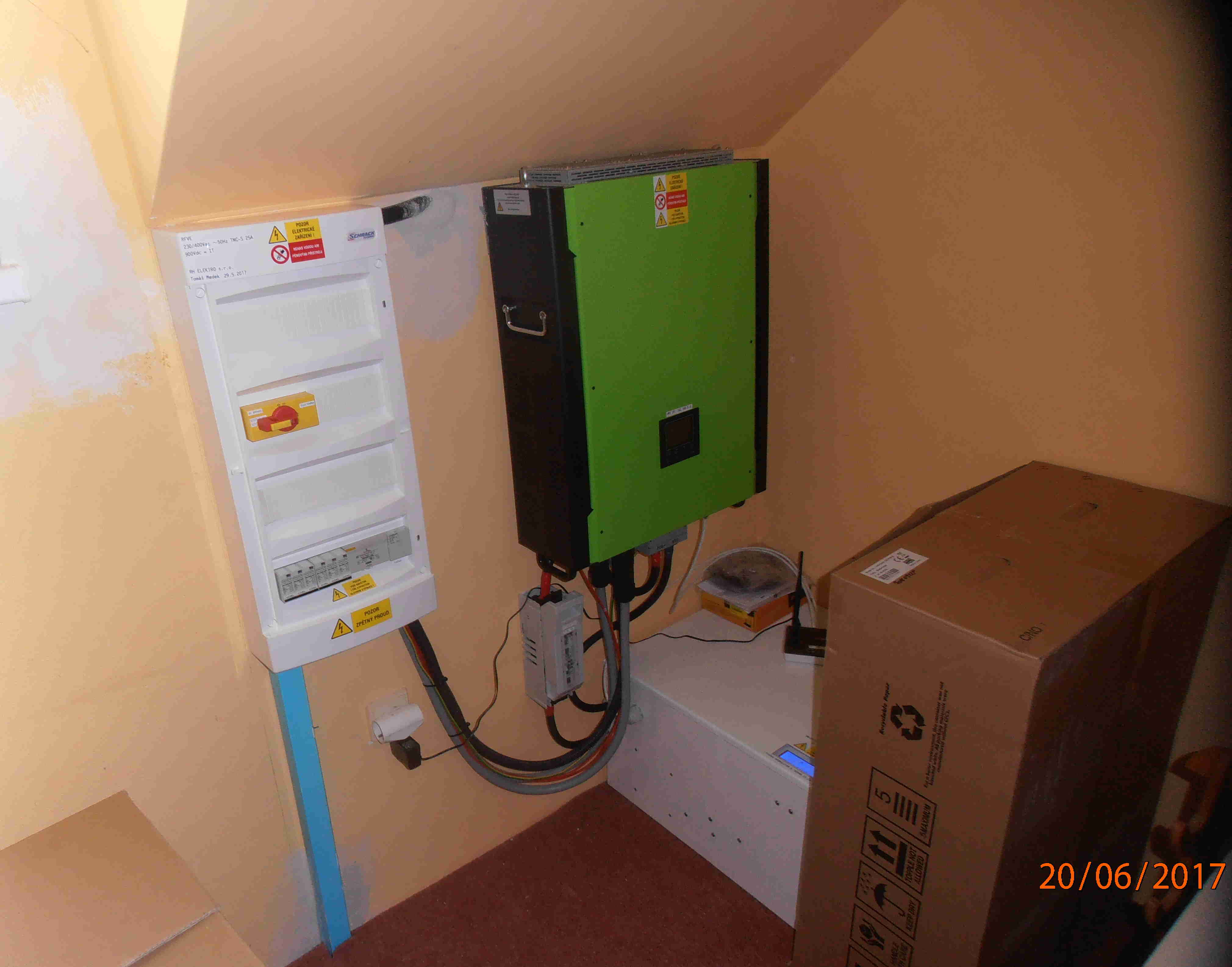

Oldwest,
díky za fotky. Máš štěstí, že jdu zrovna kolem, kamarádi o mě říkají, že jsem odborník.
Tahle pojistka a modulový odpojovač na DIN lištu jsou pro tvůj 10kW střídač extrémně slabé:
Výpočet zde: 10.000W výkon měniče / 48V napětí baterie = 208A proud z/do baterie.
Takže správně tam máš mít:
Pokud jde o o kabely k bateriím, tak vodiče dodávané k Pylontechu mají průřez cca 25mm2 a jelikož na konci mají speciální konektory, vyměnit je nemůžeš. Dělá se to tedy tak, že z měniče do pojistkového odpínače táhneš cca 1m kabelu 95mm2 a z pojistkového odpojovače už táhneš jen ten slabší, originální kabel ke třem spojeným bateriím. Až koupíš další tři baterky, připojíš je paralelně k těm prvním třem a to jejich vlastním kabelem až do odpínače.
Pro referenci se mrkni na tato vlákna, kde je použit stejný typ měniče a všimni si tloušťky kabelů a hlavně velikosti pojistkových odpojovačů:
https://forum.mypower.cz/viewtopic.php?p=65179#p65179
https://forum.mypower.cz/viewtopic.php?p=45728#p45728
https://forum.mypower.cz/viewtopic.php?p=98713#p98713

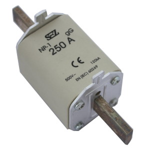

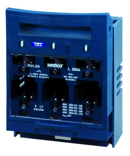

Pojistkový odpínač OEZ FH1:
http://www.oez.cz/uploads/oez/files/ks/ ... _cz_sk.pdf Nožnová pojistka Velikost 1, 250A:
https://www.elima.cz/obchod/np-1-250a-g ... 19125.htmlPS: Tento typ odpínače od OEZ není úplně levný, stojí cca 3tis Kč. Dá se ale najít podobný od jiných značek, který může být trošku levnější. Např. ABB, Hager, Legrand atd.
PS2: Ještě doplnění. Koukal jsem na screenshot nastavení a ten vybíjecí proud v hybridním režimu ti neomezili. Máš tam 300A, což je fakt moc. S touto baterkou to nastav na 75A, případně na 100A, jinak ji brzy odrovnáš. Nastavili ti ale omezení nabíjecího proudu a to na 25A. To je opět špatně. 25A platí pro 1 baterii US2000, ty máš 3ks. Takže i zde nastav 75A, ať vůbec jsi schopen využít to solární pole z 18x300Wp panelů, které k tomu máš připojené.
- I teď v zimě ti to nabíjelo do baterky proudem 60A. Přitom pojistka je na 50A, takže už jsi byl přes limit.
- Kolik Ampér to asi nabíjí v létě?
- A kolik Ampér tahá tvůj 10kW měnič z baterie, pokud by byl zatížený na svůj štítkový výkon?
- Nožovou pojistku na nejméně 200A, raději 250A.
- Dále pak pojistkový odpínač v provedení na zeď, např. OEZ FH1.
- Baterii připojit kabely o průřezu cca 85mm2, tak jak se píše v instalačním manuálu InfiniSolaru. Takže v ČR například kabel CYA H07V-K 95mm2.

Díky,všemu rozumím.Jen jde o to, co s tím,když FVE je na klíč a je v záruce.Jasně, mohl bych to sám překopat,ale proč_že? Nehledě na to, že jsem si dnes objednal ještě baterii a ten box, pro monitoring AKB. Firma Olomouc technikem potvrdila,že všechny měniče infini 10k od nich,jako od dodavatele,jsou kompatibilní a svým firmware vše podporuji. Vypadá to, že než připojím další AKB,tak by se to mělo překopat. Asi to vyreklamuji _ snad to půjde.

No určitě to v,reklamovat půjde vysvětlil bych jim že si na to jinak pozvu externí firmu nechám udělat posudek opravit a náklady na nich dodatečně vymáhat soudně tohle je neprofesionálně udělané a dokonce bych to označil za nebezpečné

Oldwest,
chápu, že díky záruce to nemáš jednoduché a budeš se muset domluvit s firmou, jejíž pracovník samozřejmě nepřizná, že to zmatlal, nepřemýšlel u toho, neotevřel manuál od měniče ani od baterek.
Když vidím, jaké špeky jsme našli v nastavení parametrů a připojení baterie, docela si říkám, jak je asi provedeno připojení panelů, jejich jištění a přepěťová ochrana. Taky v instalaci Eastronu se toho dá dost podělat, například prohodit dodávku a výrobu, nebo nastavit součtovou regulaci místo regulace po fázích. Na tyto dva problémy většinou přijdeš až teprve tehdy, když ti od ČEZu dorazí faktura, která je větší, než jsi měl před instalací FVE. Ano, i takové případy jsme tu na fóru měli.
Zcela samostatnou otázkou k zamyšlení je, jakou váhu má asi záruka od firmy, která ti 15S LFP nabíjela na smrtelných 56V.
Tak držím palce, ať se s nimi dohodneš, povede se to uvést do pořádku a případně dohledat i další možné špeky.

Někdy se fakt hodí zaplatit si prebirku díla externí firmou která to proleze a rovnou ty koko.y za tebe nakope do kou.i.

Pokud ten akumulátor zvládá proud jen kolem 50A, a ty jsi souhlasil že z a do baterky poteče max cca 2,2kW, tak je to v pořádku. Jen v tom měniči by měl být nastavený maximální nabíjecí a vybíjecí proud na cca 45A aby to nepřepalovalo pojistku. Max. charging current 25A a Max. AC charging current 25A je nastaven s ohledem na pojistku správně. Ale těch Max. battery discharge current in hybrid mode 300A ti ta 50A pojistka nepřenese. Tam musí být kolem 45A.
Takto podobně mají vypadat pojistky a kabely mezi 50V akumulátorem a 10kW měničem, který těch 10kW z a do akumulátoru je schopen dát:

Co s tim? ja bych chtěl vidět od te firmy projekt a chtěl bych mluvit s tim kdo to projektoval. Když je to na klíč. Dělali aspoň revizi? Toto vypada na diletanty. Už jen podle te fotky stavajiciho odpojovače. To ti jako firma udělala takovy vrabci hnízdo?
At prijedou daji tam patricny HW a hlavne patricnou kabelaz. Na takovy proudy to je alespon 95mm2 pekne nalisovat oka ... Kdyz se divam na tu fotku, tak by neuskodil nejakej kabelovej system kde by se to trosku vyvazalo.
Pokud to delala firma nedej boze na dotaci tak bych pozadoval projektovou dokumentaci, revize, navod k pouzivani, pokud delali nejaky rozvadec mel by mit vyrobni stitek, kusovou zkousku atp. pokud je to pripojeno k siti nemusi byt i mistni provozni predpis?

Tak to se stava ze pojistky za tepla vybavuji driv. Ale o chlazeni pomoci kabelu jsem neslysel. Kdyz se podivam na konstrukci drzaku a oka tak to snad zadne teplo nemuze prenaset. Spis jak byla odventilovana skrin na tom poli v lete? nebylo tak 60C jen tak od slunka?brumlaj píše:Vitku nepochopil jsem reakci. Dočetl jsi co jsem psal až do finále?
PavleR - sám jsem byl zděšen když jsem to viděl poprvé. Jak to najdu mrsknu to sem. Nebo si to nechám poslat. Je třeba se podívat na pojistkové vložky, jejich dovolené teploty a jmenovitou ztrátu. A pak si dej do ruky 40W žárovku a schválně jak dlouho to vydržíšČlověk nad takovými "blbostmi" nepřemýšlí dokud půl roku nehoní techniky za slunného dne 2x denně vyměňovat pojistky na pole
Vono to dost brzo začne vrtat v hlavě.
Edit: tak jsem přestřelil, na 250A bude 120mm2 vo prsa severokorejské sportovkyně stačit. Je pravda, že jsem kdysi řešil pojistky 400A Viz. poslední strana
- Příspěvky: 8497
- Reputace:1105
Re: InfiniSolar 3P 10kW nevidí baterie - hlásí kód 15
FH1 je odspodu i shora otevřenej, takže tam proudí vzduch jako komínem. Naopak svorky hřejí taky, vždycky je tam nějakej přechodovej odpor. Ale jak píše Pavel, je to o teplotě okolí a možnosti proudění vzduchu. Nějaký taplo možná můžou odvádět přípojnice u verzí s monzáží na sběrny, ale dráty v izolaci žádný teplo neodvedou...
