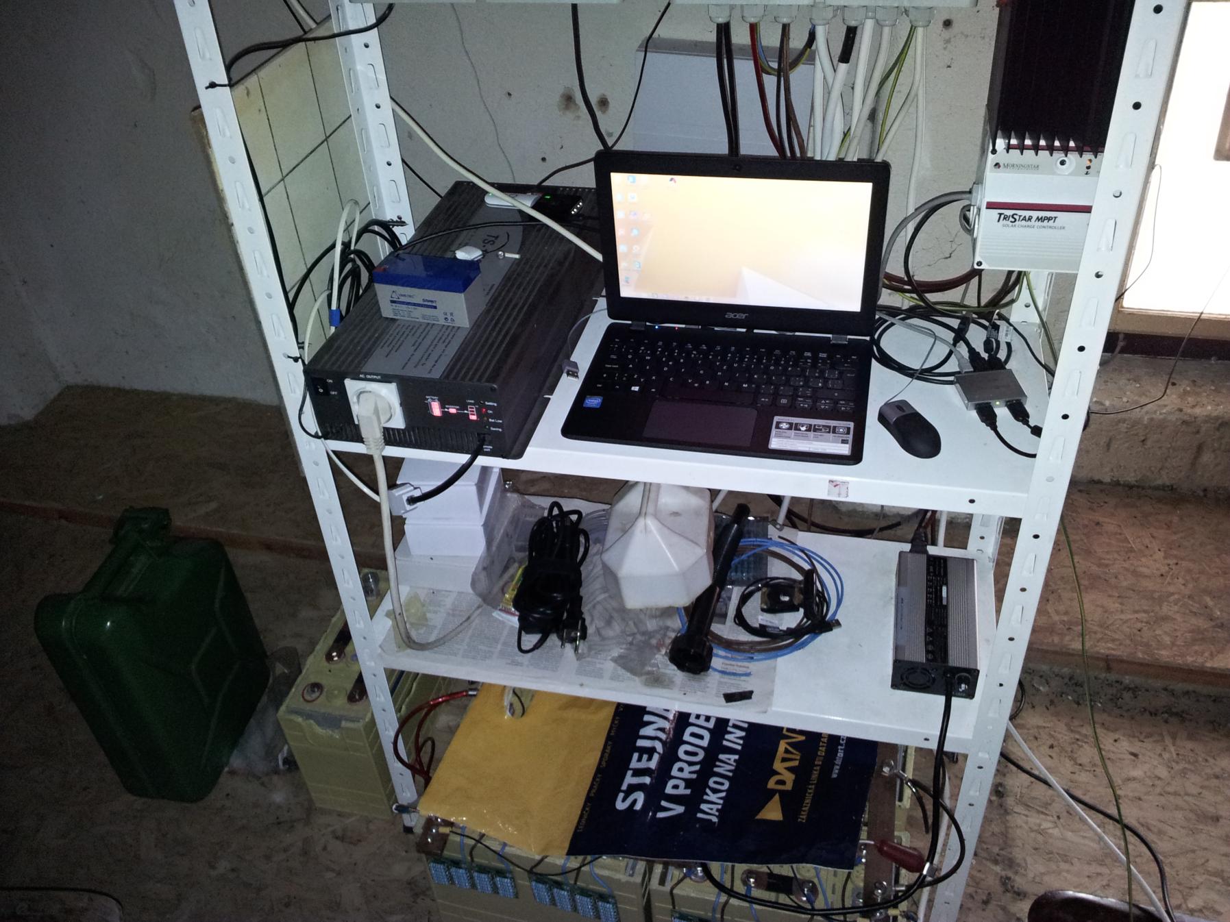

Po dvou letech provozu je na systému pár změn, pokusím se je popsat jak bude čas:
A) Měření realizuje starší 12V notebook ASUS eee. Na procesoru ATOM s minimální spotřebou, na požadované měřící účely naprosto vyhovuje. Mám na něm puštěný i TeamViewer - vzdálené připojení.Takže se znalostí WIN si vystačím a můžu systém řešit na dálku. P.S. Pro zajímavost, ASUS eee PC 900 má i reset tlačítko. Takže když se děje něco co nemá a PC zatuhne (tak 2x doroka...), stačí povelová SMS
B) Systém jsem posílil o další sadu dvou baterií, tedy 8 článků. Baterie jsem rovnou otevřel a doplnil o řízení nabíjení. Nyní tedy systém obsahuje 6x60 Ah = 360 Ah x 12,8V = 4,6 kW v bateriích LIFEPO4.

Realizoval jsem Upgrade Firmware v MSTS 60. Dle http://www.morningstarcorp.com/products/tristar-mppt/ TriStar MPPT Processor B Firmware Update verze 9.25 a TriStar MPPT Processor A Firmware Update verze 17. Při instalaci je opravdu nutné úplné vypnutí MPPT, tedy odpojit panely, odpojit baterie.... a při spuštěném programu na RS232 zapojit baterie. Asi spouštěcí sekvence procesoru kontroluje přítomnost upgrade. Uživatelské nastavení zústalo zachováno, vše funguje bez problémů. Osobně mám pocit, že to už nehází ony nesmyslné špičky ve statistikách. Ale to může být způsobeno jinými důvody.

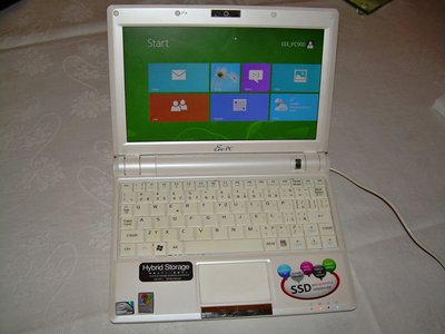

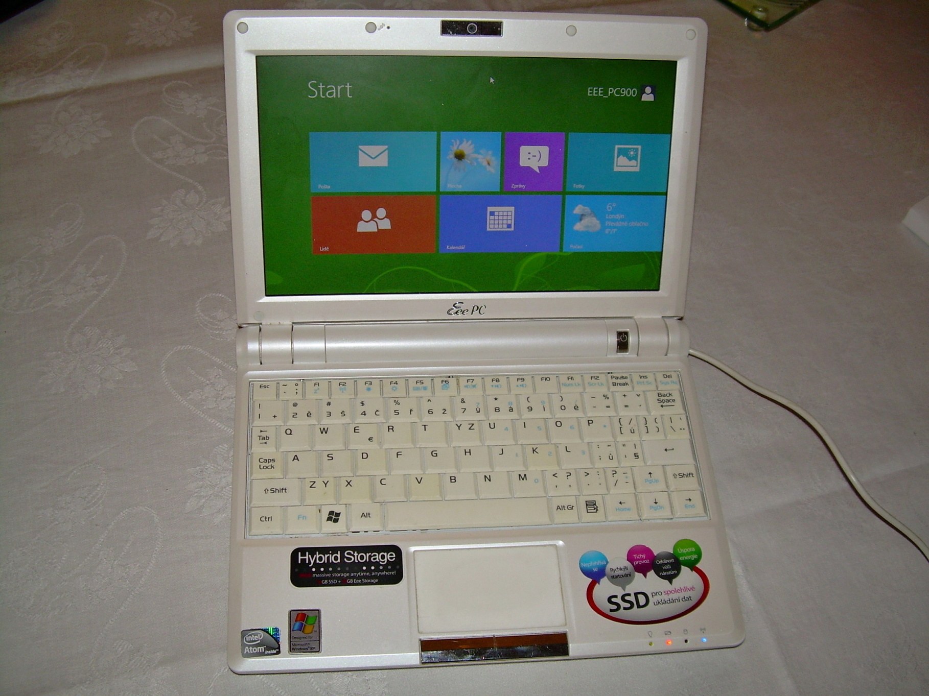

Aktualizace pro inspiraci:
I po více jak 2,5 letech jsem se nedopustil obměny řídícího "prvku" toho systému z PC na Arduino. Asi mě skalní příznivci budou kamenovat a snad mě ADMIN neodpojí, ale mě tahle moje "hloupá větev vývoje" přijde pro potenciální následovníky docela zajímavá. Proč? Protože je strašně jednoduchá a pohrajete si s tím se základními znalostmi PC.
Vtip je v tom, že PC se dá připojit na jakýkoliv sledovací SW, například LogMeIn, Teamviever, VNC a pod. A z dnešními cenami připojení na internet máte v podstatě okamžitě SW a HW prostředí na monitoring celého systému.
Nejprve jsem nahradil starší notebook HP za ASUS EEE PC 900A. Kvůli tomu, že tento NTB má napájecí zdroj 12V, má SSD disk a taky jsem si myslel, že je bez větráku... což není, ale to jsem zjistil až teď, když jsem ho rozdělával...Nicméně Windows XP přestal tak úplně vyhovovat, párkrát se mi PC kouslo na nějakých driverech (což je běžné, že). Takže ve finále jsem si pořídil nejlacinější alternativu PC bez větráku a s SSD, tedy ACER Aspire E11. Jen jsem řešení ještě doplnil o převodník DC/DC z 12 na 19,0V napájení. A představte si, ono to celé má spotřebu kolem 5W...
Samozřejmě, pořád je to dražší řešení (asi, jen hádám), než stavebnice ARDUINO. Nicméně ten NTB i s WIN8.1 stál 5.900 Kč a v podstatě to je celá investice, se zárukou a vše hotovo. Monitorovací SW pro vzdálenou správu je pro soukromé použití zdarma. Samozřejmě to není pro ty z Vás, kdo si budou dělat vlastní převodníky na měření napětí, proudu atd. Ale pro mě je to naprosto super řešení. Trochu si i myslím, že je to pro tento server "prostor na trhu". Ano, spousta členů fóra jsou techničtí nadšenci, ke kterým se chci také počítat, ale ne všichni si chtějí rozumět s programováním ve zdrojové kodu. Tak proč jim nenabídnout řešení které tedy u mě naprosto v pohodě funguje? Když se na stránky www.mypower.cz dostane nový uživatel, tak ho jeho zájem o připojení monitoringu pošle rovnou na "OpenSource MicroLog2" a to je myslím si škoda. Ta PC alternativa, kterou ADMIN umí a na pár instalacích funguje by se podle mě měla také trochu ukázat. Myslím si, že tyto dvě platformy nejsou vzájemně konkurenční...

Tak jen pro zajímavost - já na tom EEE 900A rozchodil i WIN8: Ale už jsem měl starší baterie a zjistil jsem v celku logickou věc, že ten netbook bral více energie kvůli bateriím samotným, než kvůli svému provozu. Prostě technologie nezastavíš. Ten pasivní MB Marshalltown, to je docela myslím dobrý nápad, ten bych zakomponoval přímo do rozvaděče, SSD disk k tomu a je hotovo. Display a klávesnici k tomu člověk potřebuje jen jako údržbář, takže při otevřeném rozvaděči a v rámci vzdálené správy klidně přes LAN pak ani to ne. Akorát bych musel natahat všechny periferie do rozvaděče. Dnes mi tam jde jen napájení od NTB. Teď už to nezměním, ten ultrabook mi funguje v pohodě, ale ta myšlenka bude určitě pro někoho zajímavější.
