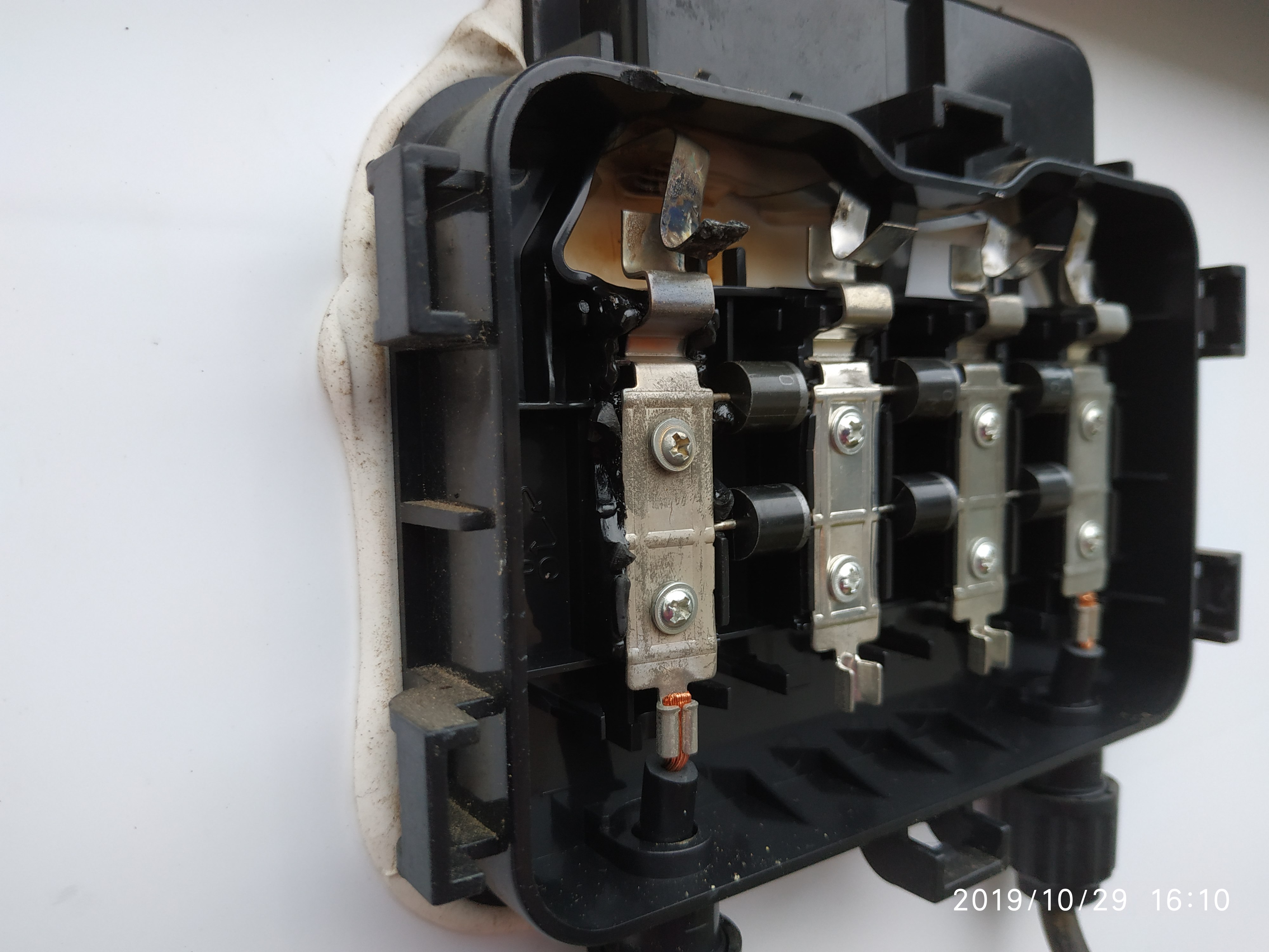

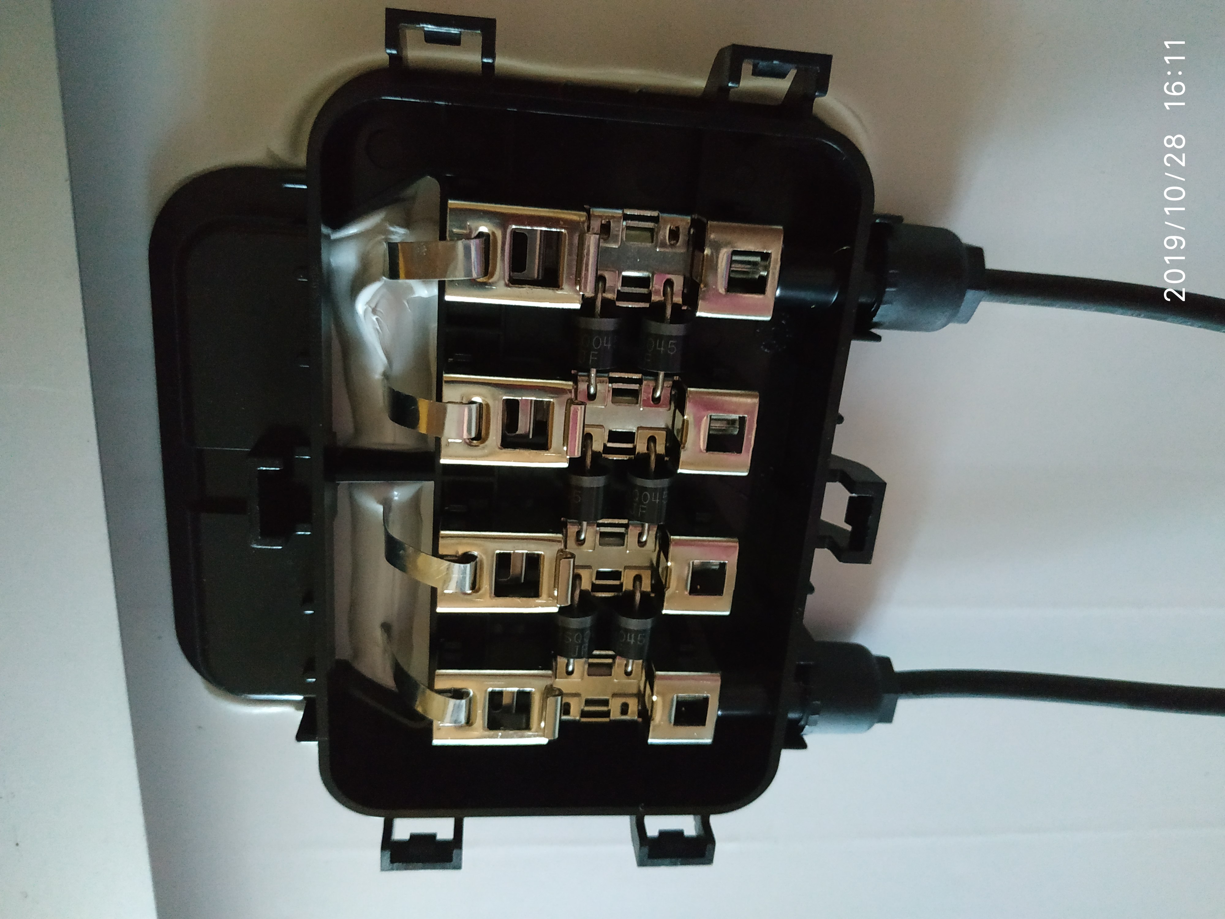

Požár panelu:
Vyhodnotil jsem to jako situaci která se stane 1x za 20 let. ...maximálně 1x za 10 let.
Fotovoltaika mě živí, viděl jsem v provozu desetitisíce panelů (a to včetně panelů s proraženou diodou) a s něčím takovým jsem se nikdy nesetkal.
Prostě náhoda.
Kořenová příčina: je možné že u staršího 220-250Wp panelu by se to nestalo protože energie vyzářená proraženou diodou je menší, tenhle panel měl výkon 375Wp.
Je to panel renomovaného výrobce, úmyslně nepíšu typ.
Bramac je z pohledu požárního oddělení perfektní. Hoření by se nepřeneslo ani v nejméně nepříznivém případě.
Prostě náhoda.

Hele a proc vlastne "umyslne" nepises typ? To muze znacit ze ten vyrobce tam muze mit nejaky problem, zfusovanou montaz krabicky a jejiho vnitrku, mozna by si na to dalo vice lidi pozor, kteri dotycne panely maji. Takhle vime prd, ktery panel muze byt pro jineho 1x za 10-20 let ten dalsi.
- NOPARasito
- Příspěvky: 2601
- Reputace:192
Re: Poloostrov v Boleráze
Ja s tim mam take zkusenost, ale nestalo se to vadnou blokovaci diodou, nybrz studenym spojem na diode a pak staci par stinu a uz to jede. Nekdy to muze byt konstrukcni chyba krabiceota píše:Na připojení přehřívajících se panelů mám ambivalentní náhled.
Vždy jsem doporučoval nehledět na hot spoty protože v 3S 100V zapojení nejsou tak nebezpečné.
Ovšem do té doby než mi před 3 týdny shořel plamenem panel na střeše. Fungl nový, 375Wp, 3 dny zapojený 2S- 70V Ump takže NN.
Chyba byla v něčem jiném než hot spot - proražená blokovací dioda do které se přenášel celý výkon panelu. Dokud svítilo slunce, nešlo to vypnout ani uhasit. Zadní připojovací box a část folie jsou na uhel.
Takže bacha !!!

Nestálo by tedy za to jednak před montáží panelů ty diody proměřit a vizuálně zkontrolovat stav cínu, případně ještě pro jistotu přidat další?

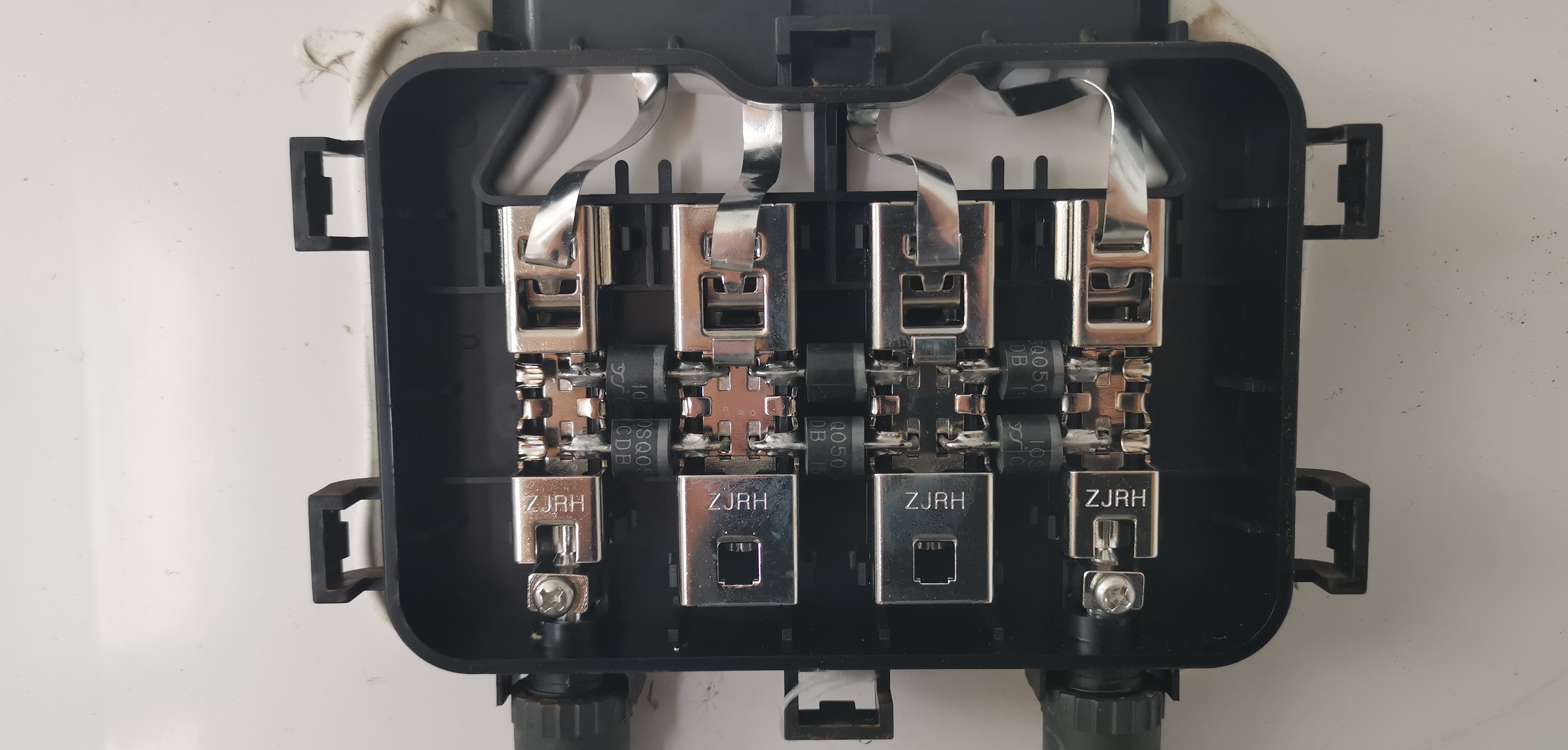

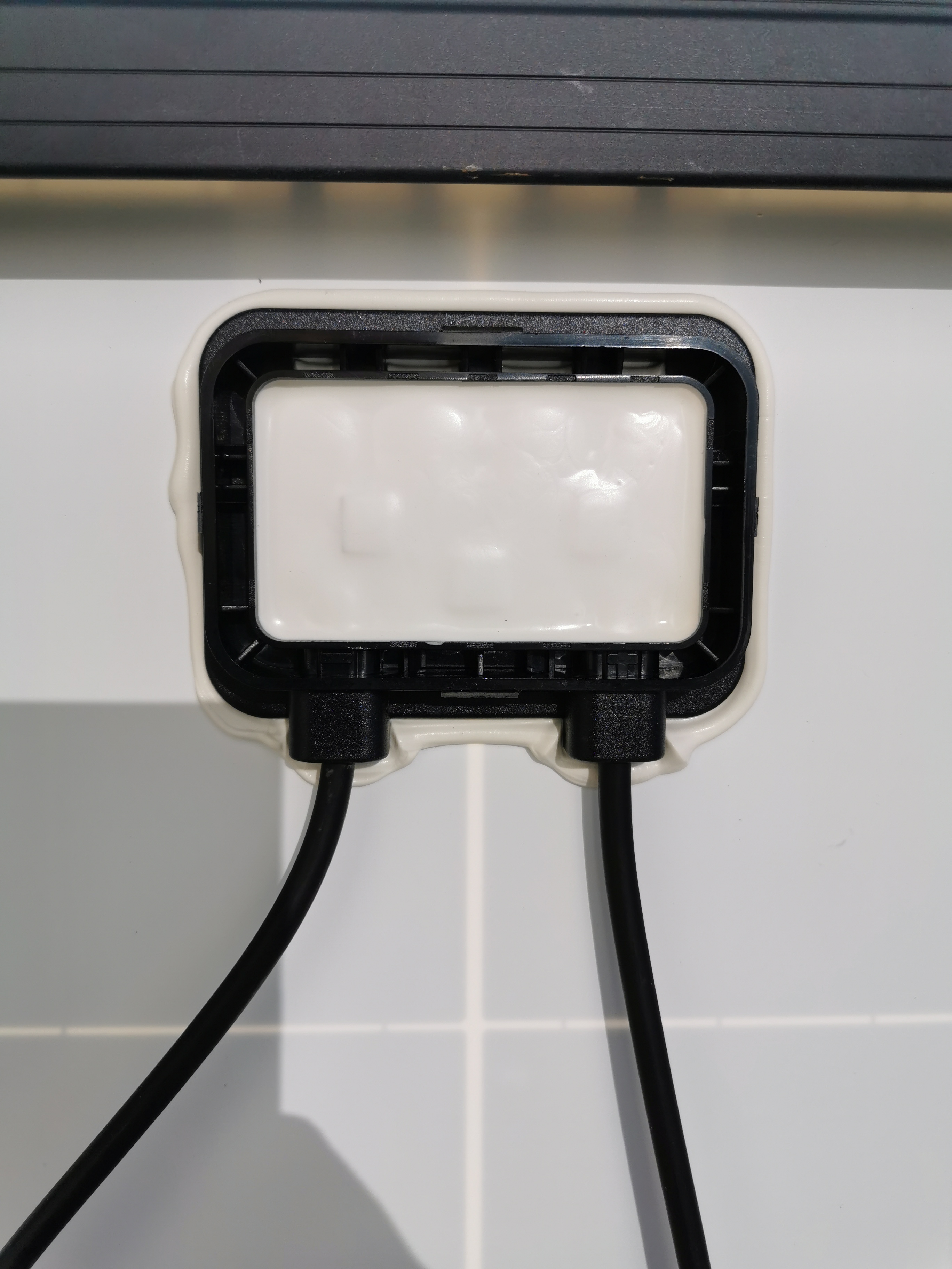

Resp. bych rekl ze modely s cinem jsou shit. Bud jsou modely zalité nebo na zpusob Waga. Zkusenost s cinovanim a dokonce diody jen pritlaceny plastem jsou passe.unicast píše:Nestálo by tedy za to jednak před montáží panelů ty diody proměřit a vizuálně zkontrolovat stav cínu, případně ještě pro jistotu přidat další?
Pak jsem jiz na dalsich panelech pred montazi zjistoval typ krabice. U modelu z Cinske produkce jsem vzdy u me narazil na Wago system, ale z Evropy se prave objevily "low end" modely a bida.(vetsina se odpajela ;-(((( )
Wago system (asi nejlepsi system):
- NOPARasito
- Příspěvky: 2601
- Reputace:192
Ne, ani nedoporucuju vyskrabavat pro kontrolu, hrozna drbacka.rasto1 píše:Ja u mojich panelov asi neskontrolujem nic co
Pokud je panel na opravu tak ano, ale doporucuju prve vyzualni kontrolu clanku a cinovanych spoju pod sklem.=> Tam byva drtiva vetsina problemu.
Vetsinou zalite krabice jsou to posledni co jsem na panelech resil

Amerisolar sú zaliate a LDK majú presne tieto. Vyzerá to OK.
Labák v skúšobnej prevádzke. Na streche 12x285Wp Amerisolar + 18x235Wp repasovaných LDK + na garáži 6x235Wp repasovaných LDK. Celkom 9060 Wp. Pripojené sú momentálne PIP1-3S4P Amerisolary, PIP2- 3S5P LDK, MSB1- 3S1P strecha, MSB2- 3S2P Garáž., 2x PIP5048MK paralelne, , 2xMakeSkyBlue 60A . Aku Li-ion 18650 Skladačka 60P14S + 6x LG 28P7S bloky = 21kWh využívaných cca 16 kWh, 4x ANT BMS 320A. Sledovanie zatiaľ staré miniPC s Watchpowerom.

ZJRH je dobra znacka, jinak tady se musi juknout na cinovani diod a trosku pretahnout sroub na privodu plus/minus. Ale to je jen jistota.
Tohle pri instalaci 100 a vice panelu na poli nikdo nezaplati

Ze tří důvodů:mypower.cz píše:Hele a proc vlastne nepises typ? To muze znacit ze ten vyrobce tam muze mit nejaky problem, zfusovanou montaz krabicky a jejiho vnitrku, mozna by si na to dalo vice lidi pozor, kteri dotycne panely maji. Takhle vime prd, ktery panel muze byt pro jineho 1x za 10-20 let ten dalsi.
- probíhá reklamace
- je zde jistá, nevelká možnost že ten panel poškodili montážníci při instalaci a potom to nebude reklamace.
- tento typ se v EU neprodává. Jednalo se o velkou dodávku která šla z Rotterdamu dál, mimo Evropu a jak se zdá tak se jeden(možná 2) kontejnery nevešly na loď.

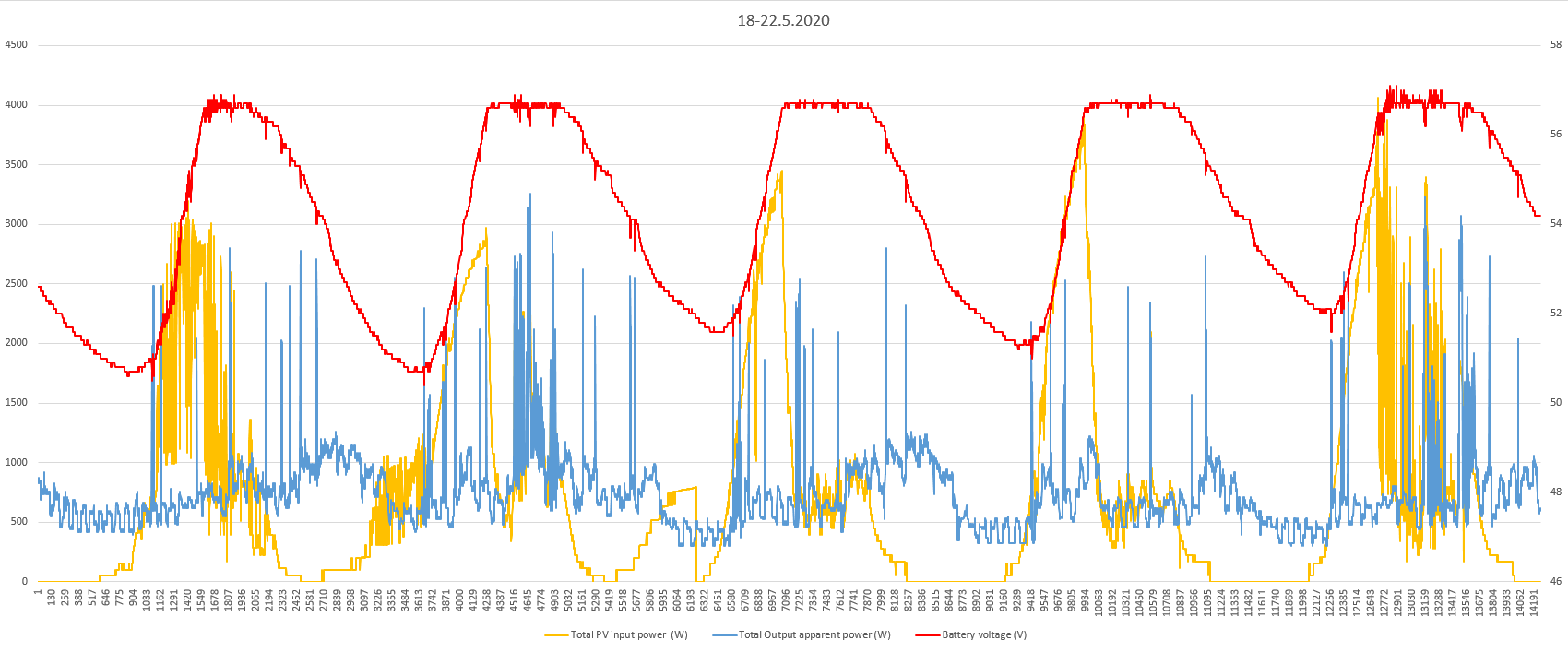

Teraz som si urobil graf za tento týždeň a ono tých utečených prebytkov je akosi veľa

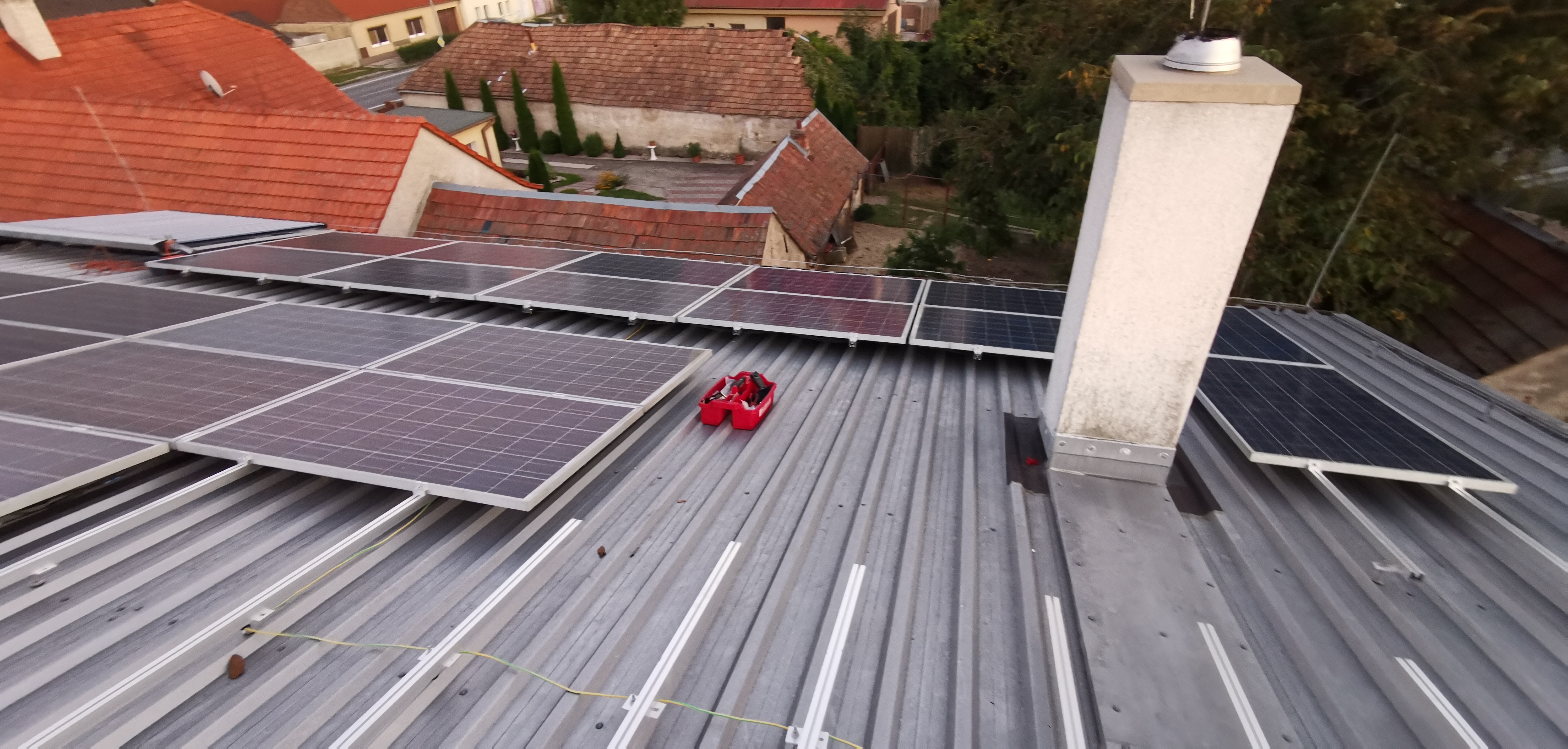

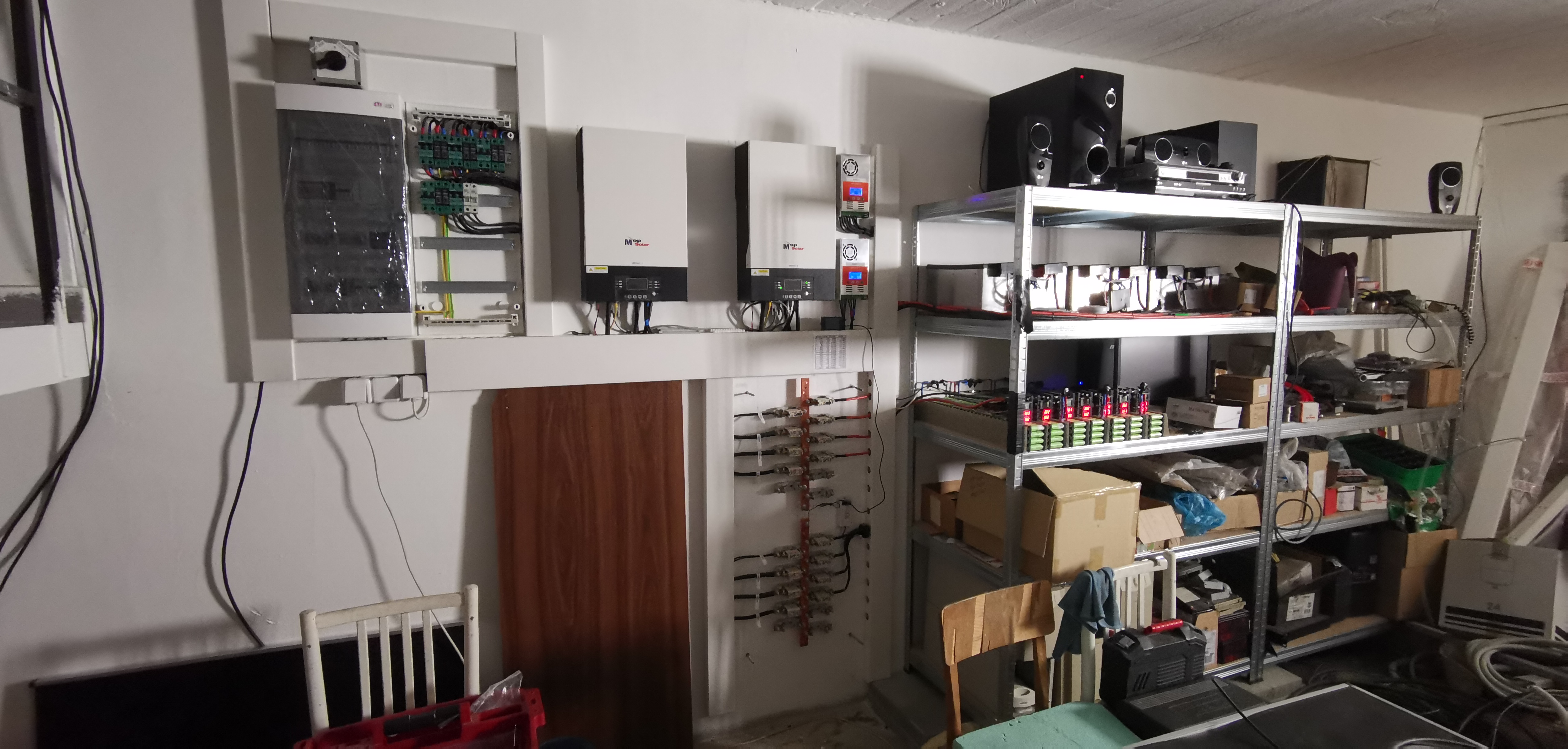

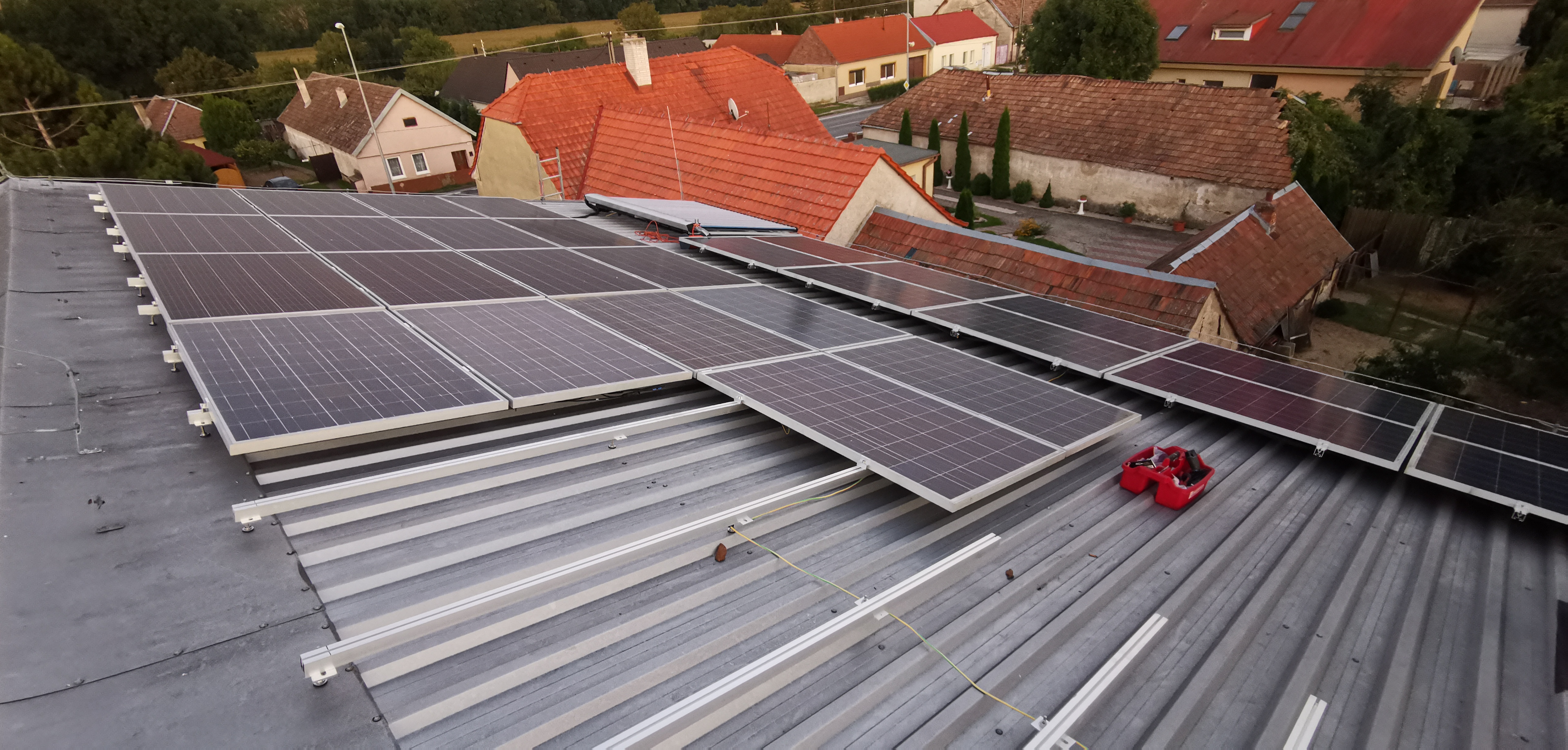

Medzičasom som urobil zo strechy ementál, osadil konštrukciu na 24 panelov, presunul bleskozvod, predĺžil jimacie tyče. Pripravených (ochladičovaných a odmeraných ) mam 15 panelov zatiaľ.

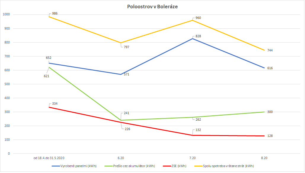

Pridávam graf výroby a spotreby. Prvý mesiac (nie je to mesiac) je troška rozhasený skreslenými údajmi.

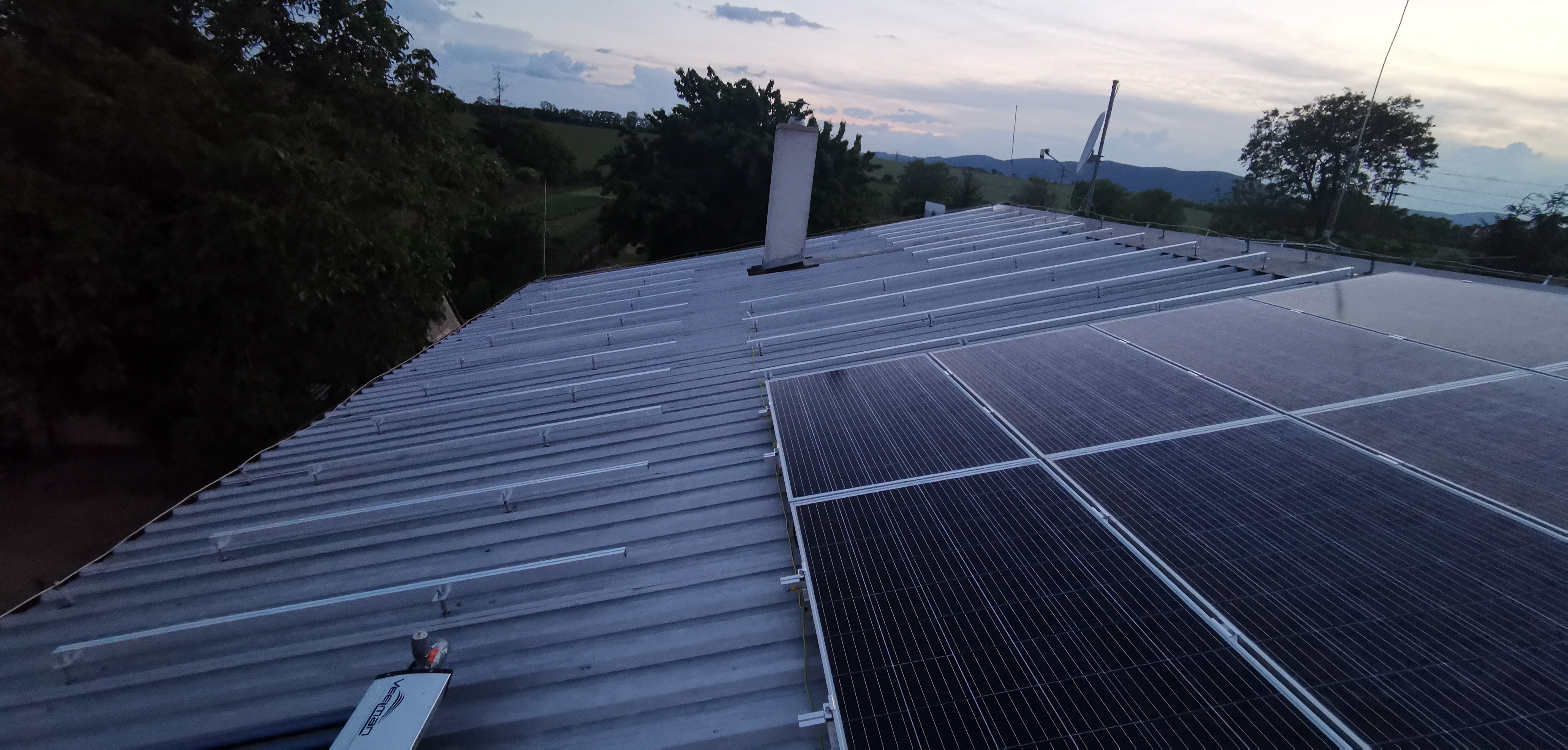

Včera a dnes som pokračoval vo výstavbe a musím si upraviť podpis. Na streche 12x285Wp Amerisolar + 18x235Wp repasovaných LDK + na garáži 6x235Wp repasovaných LDK. Celkom 9060 Wp. Pripojené sú momentálne PIP1-3S4P Amerisolary, PIP2- 3S5P LDK, MSB1- 3S1P strecha, MSB2- 3S2P Garáž. V tomto stave pôjdem zrejme až do jari, už mi asi nevydá čas. Strojovňa je ešte rozbombardovaná, upracem.
