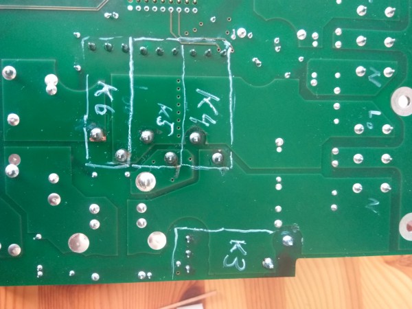

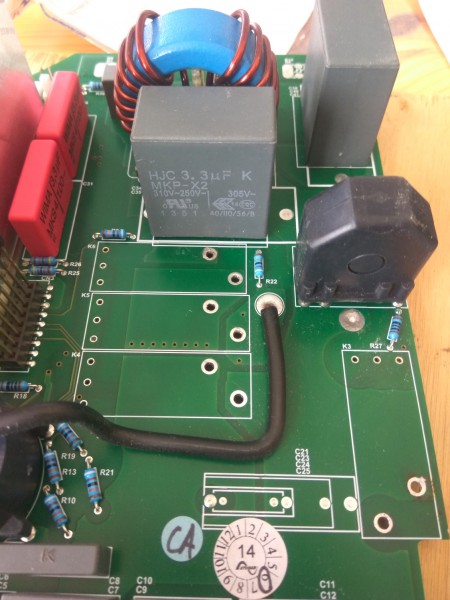

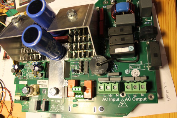

Tak som vybral celu dosku z menica a musim povedat ze moc tam toho nieje. Tu je jeden z podozrivych Snad budu vsetky rovnake, napis vidim le na dvoch. Jedno rele original stoji okolo 6€.
Ked uz mam dosku na stole mozem porobit detaily, pozriet osadenie a pod. - konstrukteri LF menicov - dame foto budicov?
Najdlhsi svab je ST ULN2803A (na pravej strane pred tranzistormi), potom 2x MAX5035 na lavej strane, a vzadu vlavo hore je MC3415, spinacie tranzistory su IRFB4410. Zospodu hlavnej dosky je riadiaca doska s DSP TMS 320LF2407APGEA, obe dosky su prepojene cez 3 14 pinove konektory, zopar operakov 912I, 4x IR2010S (co tam robia drivre - na dlzke drah nezalezi?), nejake 74HC....
Treba sa pytat pofotim.

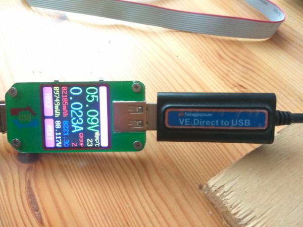

Dnes som nahradil telemetricke bezdrotove spojenie, VE.Direct-USB kablom od Fangpusungu. Co ma prekvapilo ze spotreba z USB je 23mA. Do buducna planujem napojenie cez galvanicke oddelenie priamo na rx/tx piny Orange pi. Piny uz mam otestovane, este spravit "board" s oddelovacmi (MAX22246 spotreba do 1 mA) vratane dc/dc zdrojov s malym odberom (SN6501). Foto otvoreneho prevodnika najdete tu https://forum.mypower.cz/viewtopic.php?f ... ct#p133398

Prave dnes mi dorazil Fangpusun kabel po 54 dnoch.

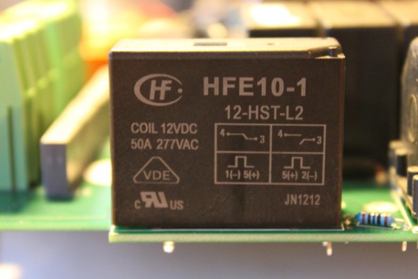

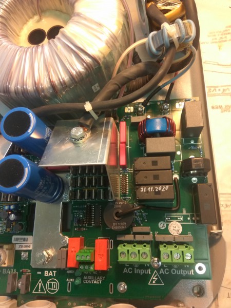

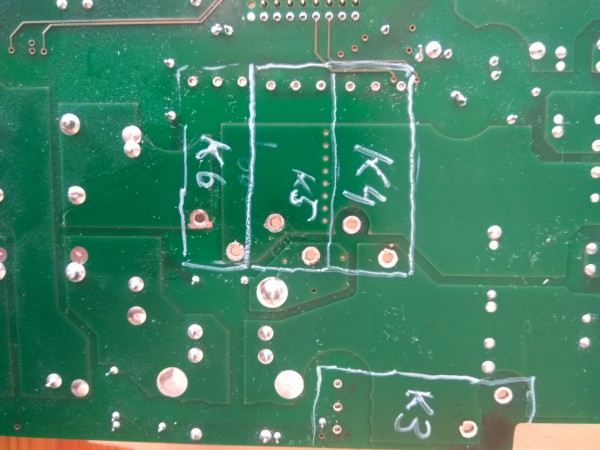

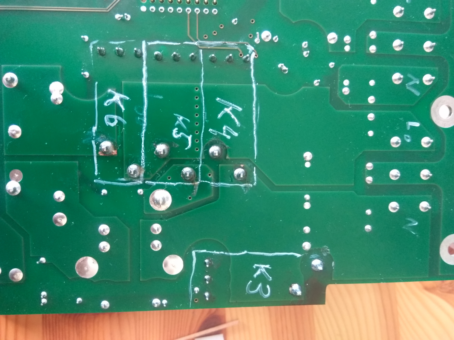

Dnes nastal den vymeny relatiek v XTM-ke z roku 2014. Prvy krok vybratie relatiek. Zacal som s relatkom K3 (prepajenie N na Gnd). Po chvilke som zistil, ze horucim vzduchom ani beznou odporovou pajkou to nepojde, a treba nasadit tazke zbrane - 250W pajku z medennym kladivkom. Problemom su silove kontakty rele, ktore su v tesnych prekovovenych otvoroch (3? vrstovy plosak), navyse ochladzovane velkou plochou. Potrebny je zdroj tepla s dostatocnou kapacitou tepelneho toku (teplota nemoze ist prilis hore, hrozi poskodenie prekovov). V ramci ulahcenia prace - znizenia teploty tavenia povodnej bezolovnatej pajky a zlepsenia tepelneho prechodu medzi kladivkom a spojom pridal som na spoje klasicku Sn60Pb40 pajku s tavidlom. Po tomto kroku bolo mozne relatka vytiahnut a odsavackou vycistit otvory. Nasledovalo docistenie otvorov a osadenie novych rele. Najprv som zapajkoval ovladanie a potom prisla opat k slovu hruba sila a zapajkoval som pracovne kontakty. Vsetko cinoolovena pajka s tavidlom. Zvysky tavidla som nejak moc neriesil, je to bezoplachove tavidlo.
Dosky menica nie su chranene ziadnym lakom. Tu je doska uz opat na svojom mieste. Este k rele, su to 4ks rele typu HFE10-1/12-HST-L2 50A 277V ac. Je to bistabilne rele ktore sa ovlada napatovym impulzom 12V, presnejsie +12V je privedenych na stredny kontakt (5) a impulzne sa uzemni bud kontakt (1) pre zopnutie alebo kontak (2) pre rozopnutie. Stav zostava zachovany aj po vypnuti.

Ahoj, jaký byl důvod k výměně? Byl to preventivní krok, nebo se projevovala nějaká závada? DíkDanoP píše:Dnes nastal den vymeny relatiek v XTM-ke z roku 2014. .....
- DanoP
- Příspěvky: 949
- Reputace:216
- Bydliště: Trnava, Slovensko
Re: Ostrov v Trnave
Dlhy cas prepnutia/synchronizacie na DS a divny zvuk relatok (https://forum.mypower.cz/viewtopic.php?f ... 9&start=20). Tak som ich pre istotu vymenil. Mam 2 ks menicov, takze mozem porovnavat.

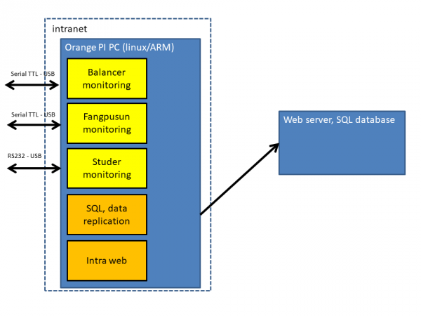

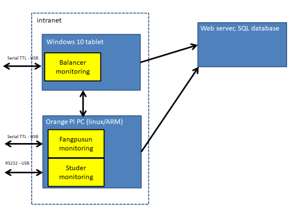

Konsolidácia monitoringu 1. etapa
Aktuálny stav
Aktuálna štruktúra monitoringu je na nasledovnom obrázku, jej vznik je daný historicky, keď každý nový nárok na monitorovanie som realizoval ako prototyp na windows platforme v C#. C# bola pre mna logická voľba, nakoľko danú platformu používam pracovne a je pre mňa najefektívnejšia čo sa týka námahy na vývoj. V C-C++ som len realizoval program do balancerov s Attiny 85 a nejake testy/prototypy s SAMD21.
Prvá non windows aplikácia bol PIPForwarder – v Mono napísaná aplikácia pre preposielanie údajov z PIP4048 (axpert) na vzdialený web server, ktorú som mal nasadenú na Orane Pi PC+ (ARM pocitac s 1GB RAM a 8GB EMMC flash, nepotrebuje SD kartu, cena cca 24€, s debianom – armbian).
Neskôr ked prišlo .NET core 3.5, som aplikáciu upravil, s tým, že ten istý kód mi beží aj na windows aj na ARM – konečne!!!
S nákupom studer meničov XTM4048, vyvstala potreba napísania podobného programu na vyčítanie údajov zo studer platformy (vyčítam údaje z meniča XTM a z BSP500). Údaje si opäť posielam na externý web server.
Začal som používať PIP už len ako MPPT regulátor, ale kedže sa blížila zima a vtedy PIP po zobudení často žerie viac ako vyrobí z panelov, dokúpil som na skúšku MPPT regulátor od Fangpusungu (victron klon). Kedže som dostal varovanie o updatovní a znefunkčnení regulátoru origo Victron SW (ani sa nečudujem), napísal som si vlastný program pre windows na konfiguraciu https://forum.mypower.cz/viewtopic.php? ... pt#p136769.
Odtiaľ bol len krok napisať program na vyčítanie údajov a ich preposielanie na web server, s výhľadom nastavovania nabíjacieho napätia v ESS móde – ochrana článkov batérií ak už nestíhajú balancéry.
Monitoring balancérov s logovaním mi zatiaľ stále beží na win 10, ale chystám sa ho upraviť a presunúť na Orange PI.
Cieľový stav
1. presunuť všetko na 1 Orange PI, s tým že mi to umožní mať „cold“ zálohu na rovnakom Orange PI, ak by sa niečo pokazilo len sa prepoja káble a ide sa dalej.
2. ukladať dáta aj lokálne, s tým že by lokálne pribudol aj jednoduchý web server a nejaké úložisko, predsa len už sa stalo že niekoľko krát vypadol internet (Slovak telekom) a potom nebol jednoduchý prístup k aktuálnym údajom (niežeby to bolo nutné, ale zvedavosť...). Samozrejme to predpokladá aj nejaké lokálne úložisko, binárny súbory alebo SQLLite? Pohrával som sa aj s myšlienkou rozbehat MQTT, Grafanu, a pod, len sa mi to zdá priliš zložité a náročné na resourcy na to čo potrebujem. Napríklad web rozhranie sú vo svojej podstate statické stránky s dynamickými údajmi, na vykreslovanie grafov používam napríklad Charts.js.
Jednotlivé monitoringy viem hodit do jednej spoločnej aplikácie a komunikáciu medzi nimi riešit na úrovni komunikácie medzi threadmi, bez zbytočnej réžie. Áno je to menej fexibilné, ale hodne flexibility sa dá vyriešiť cez konfiguračné súbory.
Zostáva mi ešte vyriešiť replikáciu údajov na web server (ten ukladá prijaté údaje do SQL databázy) v prípade výpadku internetu. Niečo podobné som už riešil, takže idea existuje.
Ďalším krokom by bolo nasadenie vlastného shieldu s galvanicky oddelenými seriovými portami, je škoda nevyužit 3 sériové porty na Orange Pi headeri (mám otestované) a zbytočne nahánať USB-TTL serial prevodníky (každý berie minimálne 20mA, kdežto galvanicky odelený port s SN6501,MAX12931 cca 1mA na kanál), najmä keď viem že daľší port budem potrebovat pre komunikáciu s druhou bankou batérií (balancéry).
Takže plán je, prototypy otestované, už "len" chuť a čas.

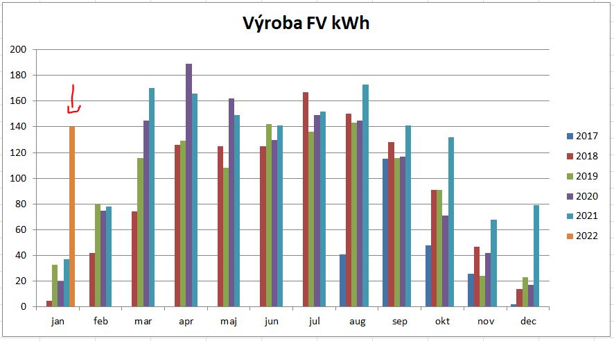

Koncom novebra (listopad) 2021 som rozsiril pole o 1600Wp (4 x maxeon 400Wp), orientacia zhodna s povodnym (2ks JJV, 2ks JZZ), akurat su v hrote strechy (ihlan), takze nie su tienene ani skoro rano ani neskoro vecer. Su zapojene 2S2P, a pretoze VOC moze presiahnut 150V, tak maju vlastny regulator Victron 250/60. Prekvapila ma vyroba FV za januar(leden) 2022, to som necakal. December (prosinec) 2021 bol tiez lepsi.
Pre zujimavost davam graf vyroby FV.
- antoni_sk
- Příspěvky: 677
- Reputace:80
- Bydliště: Liptov
Re: Ostrov v Trnave
Áno, tento január bolo prekvapivo celkom dobrý pre FV. Ja som tuším 23-teho vyrobil 10 kWh (z 3 kWp FVE). Bojím sa že február bude zas horší oproti predchádzajúcim rokom.
