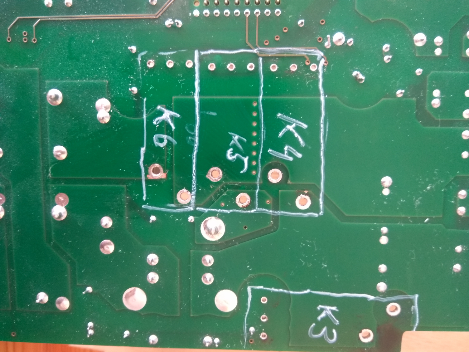

Dnes nastal den vymeny relatiek v XTM-ke z roku 2014. Prvy krok vybratie relatiek. Zacal som s relatkom K3 (prepajenie N na Gnd). Po chvilke som zistil, ze horucim vzduchom ani beznou odporovou pajkou to nepojde, a treba nasadit tazke zbrane - 250W pajku z medennym kladivkom. Problemom su silove kontakty rele, ktore su v tesnych prekovovenych otvoroch (3? vrstovy plosak), navyse ochladzovane velkou plochou. Potrebny je zdroj tepla s dostatocnou kapacitou tepelneho toku (teplota nemoze ist prilis hore, hrozi poskodenie prekovov). V ramci ulahcenia prace - znizenia teploty tavenia povodnej bezolovnatej pajky a zlepsenia tepelneho prechodu medzi kladivkom a spojom pridal som na spoje klasicku Sn60Pb40 pajku s tavidlom. Po tomto kroku bolo mozne relatka vytiahnut a odsavackou vycistit otvory.
Dosky menica nie su chranene ziadnym lakom. Tu je doska uz opat na svojom mieste. Este k rele, su to 4ks rele typu HFE10-1/12-HST-L2 50A 277V ac. Je to bistabilne rele ktore sa ovlada napatovym impulzom 12V, presnejsie +12V je privedenych na stredny kontakt (5) a impulzne sa uzemni bud kontakt (1) pre zopnutie alebo kontak (2) pre rozopnutie. Stav zostava zachovany aj po vypnuti.
Nasledovalo docistenie otvorov a osadenie novych rele. Najprv som zapajkoval ovladanie a potom prisla opat k slovu hruba sila a zapajkoval som pracovne kontakty. Vsetko cinoolovena pajka s tavidlom.
Zvysky tavidla som nejak moc neriesil, je to bezoplachove tavidlo.Dosky menica nie su chranene ziadnym lakom. Tu je doska uz opat na svojom mieste. Este k rele, su to 4ks rele typu HFE10-1/12-HST-L2 50A 277V ac. Je to bistabilne rele ktore sa ovlada napatovym impulzom 12V, presnejsie +12V je privedenych na stredny kontakt (5) a impulzne sa uzemni bud kontakt (1) pre zopnutie alebo kontak (2) pre rozopnutie. Stav zostava zachovany aj po vypnuti.

Ahoj, jaký byl důvod k výměně? Byl to preventivní krok, nebo se projevovala nějaká závada? DíkDanoP píše:Dnes nastal den vymeny relatiek v XTM-ke z roku 2014. .....

Dlhy cas prepnutia/synchronizacie na DS a divny zvuk relatok (https://forum.mypower.cz/viewtopic.php?f ... 9&start=20). Tak som ich pre istotu vymenil. Mam 2 ks menicov, takze mozem porovnavat.

Dobra praca, som zvedavy ci bude nejaka zmena, ked to porovnas.
