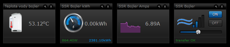

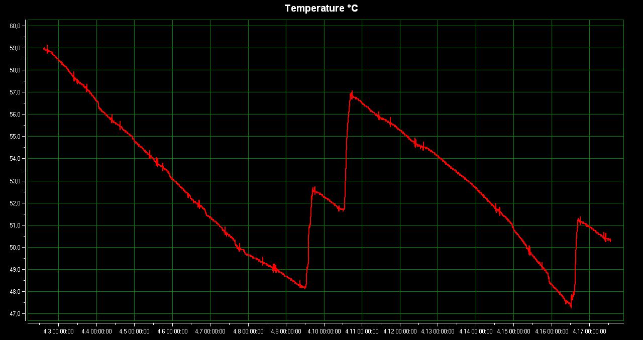

Digitální měření teploty, proudu i kWh už u prvního bojleru mám. Teplotní snímač má dvě čidla, takže přidám i do druhého bojleru. Proud a kWh protáhnu stejným digi elměrem: Každopádně se mi to rozleželo v hlavě a vzpomněl jsem si na jednu důležitou věc:
Vždy je lepší, když je větší část zátěže připojená přímo a proporcionálně se řídí jen menší část. Produkuje to pak méně špiček, rušení, a méně to namáhá invertory. V tomto konkrétním případě by totiž mohlo nastat to, že bude připojeno 4600W zátěže a SSR z toho při částečném otevření vyseká jen kousky. Jenomže invertor už sinusovku vyrobil, takže nespotřebovaná energie se vrací zpět do něj a tam dělá paseku.
Pokud se při postupném otvírání připojí v určitém okamžiku 2600W napřímo a řídit se dále bude jen zbylých 2000W, tak to bude v invertoru dělat paseku menší.
Výše uvedený princip bych samozřejmě mohl zakomponovat i do sestavy dvou SSR. Tedy, že druhé SSR se začne otevírat až tehdy, co začne první SSR dávat plný výkon. Ale to už pak zase postrádá tu krásu nezávislé regulace.
Takže se asi vydám do vesnice nakoupit stykač s přepínacími kontakty a udělám to jako komutaci...
