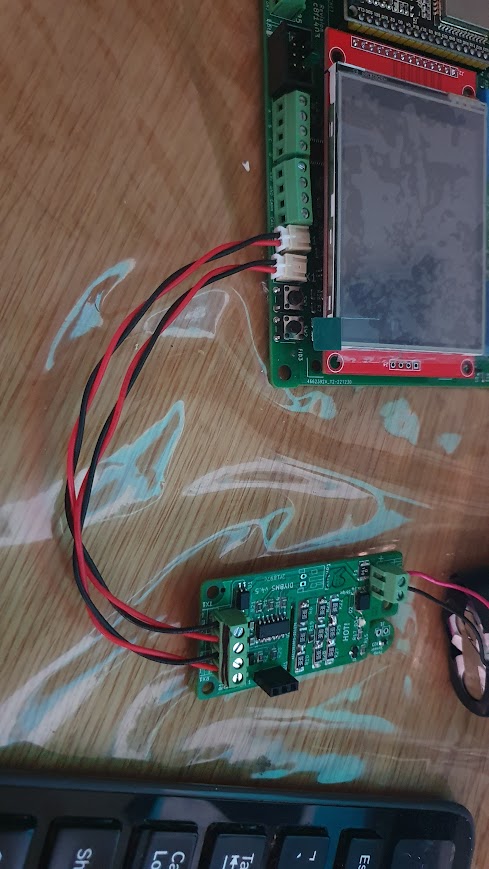

Skus odfotit, ako to mas zapojene.
modul mas v 4.5 s attiny1624. Podla blikania je OK
Controllboard mas aku verziu?
Skontroluj kable (RX->TX, TX->RX) kuk moj obrazok.

Nevím, něco dělám špatně, když kouknu na modul, na pinu 6 jsou data z controlleru esp8266, modul s attiny1624 po připojení na controller ztichne, ani neblikne led, ani nevidím napětí článku na webu controlleru. Na pinu 7 už ani ten puls 200ms není. Stejně se chovají všechny moduly, co mám osazené.

Velice děkuji, zvláště zde mgx a kodl69, moduly už vidím v controlleru esp8266, celý problém byl v rychlosti, v platformiu.ini se musí nastavit build_flags = -DCOMMS_BAUD_RATE=4800 na posledním řádku z -DCOMMS_BAUD_RATE=2400. hold jsem měl použít ESP32.
